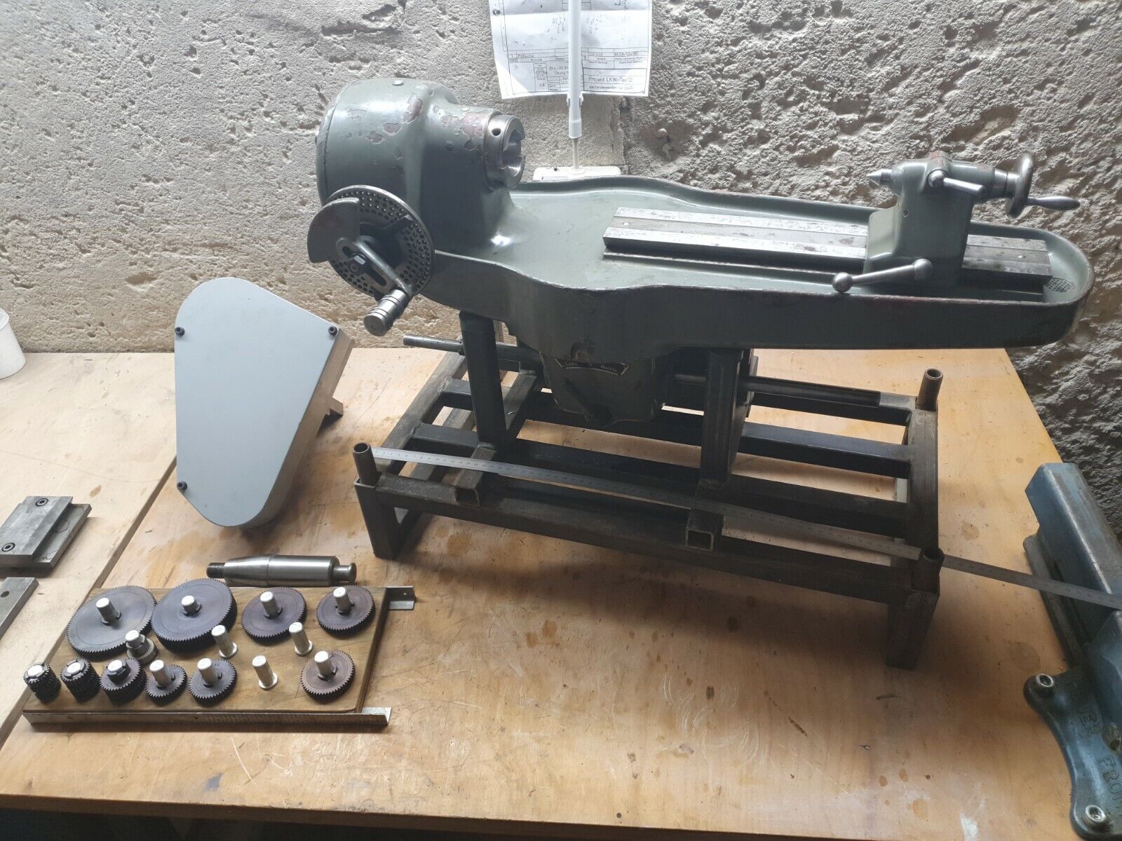

Ahojte,
pohrávam sa s myšlienkou ako na mojej FN25 frézovať závity. Elegantné by bolo na frézku pripojiť univerzálnu deličku rady DÚ s lýrou a kolesami. Síce delička čo mám je k frézke so skrutkou 5 mm a fn 25 má 4, ale to vy šlo vyriešiť vradením redukčného prevodu, alebo možno aj prepočtom kolies (neviem, či vhodné by boli v sade ktorá k deličke je). Otázka je, ako prepojiť skrutku a kolesá lýry. Druhá možnosť ma napadá, deličku omotorizovať (univerzálnu, alebo orginálnu k fn25), na pozdĺžnu skrutku dať enkóder a používať ako na sústruhoch ELS. Ale čo som hľadal, nič podobné som nenašiel. Máte nejaké nápady ako na to?
Prajem pekný deň, Andrej.

no, existuje přístroj na frézování šroubovic, jako příslušenství k nástrojovým frézkám.
Takže máš Andreji co schánět :-) Tohle je Deckel FVSp, mám velice podobnou kopii Prvomajska Zagreb a i další výrobci měli své provedení.

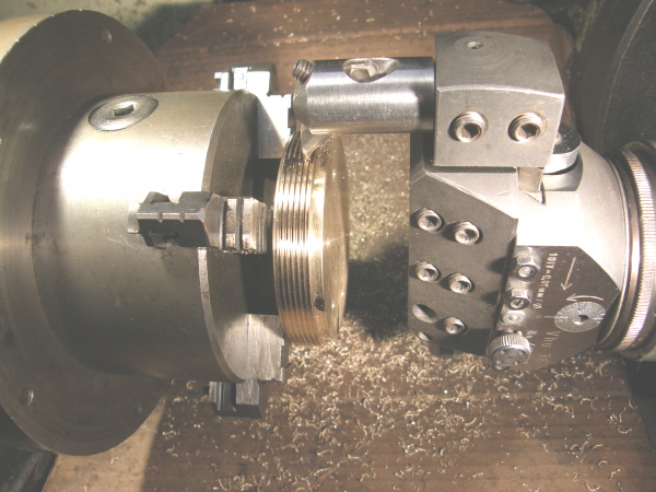

Co se týká VHU, dá se použít i jinak než říká manuál, třeba k okružování závitu, tohle je na FA3u z doby kdy jsem měl jenom soustruh bez závitů.

Ďakujem za konštruktívny a zároveň názorný príspevok! O existencii toho prípravku viem. Pokiaľ mi je známe, k ČSSR frézkam sa nakoniec ziaľ nevyrábal (údajne kvôli nejakým patentovým sporom), zostali akurát kapitoly o jeho použití v návodoch. Občas sa objaví Deckel na bazároch v DE, ale tá cena... U nás som ho videl na bazári iba raz (prvomajska) a z toho značná časť chýbala. Naviac myslím že je určený najmä na strmšie skrutkovice, niesom si istý, že sa dá nastaviť aj na stúpania závitov (ale možno ma opravíš, že to nieje pravda)
Vhu je veľmi mocný a univerzálny nástroj, keď máš predstavivosť, tiež ju rád používam. Moj cieľ ale je použiť závitovaciu frézu, ktorá vyfrézuje drážku profilu závitu (buď jednoduchú, alebo takú, čo má po dĺžke profilové zuby a po zanorení otočením obrobku o 360 stupňov vytvorí (vyfrézuje) závit potrebnej dĺžky (do dĺžky nástroja). Setup by som použil v podstate podobný ako ty na tej fa3 s du200. Na nej je to v pohode, deličky DU a frézky FA spolu ladia. Tu riešim ako ich rozumne spriahnuť.
