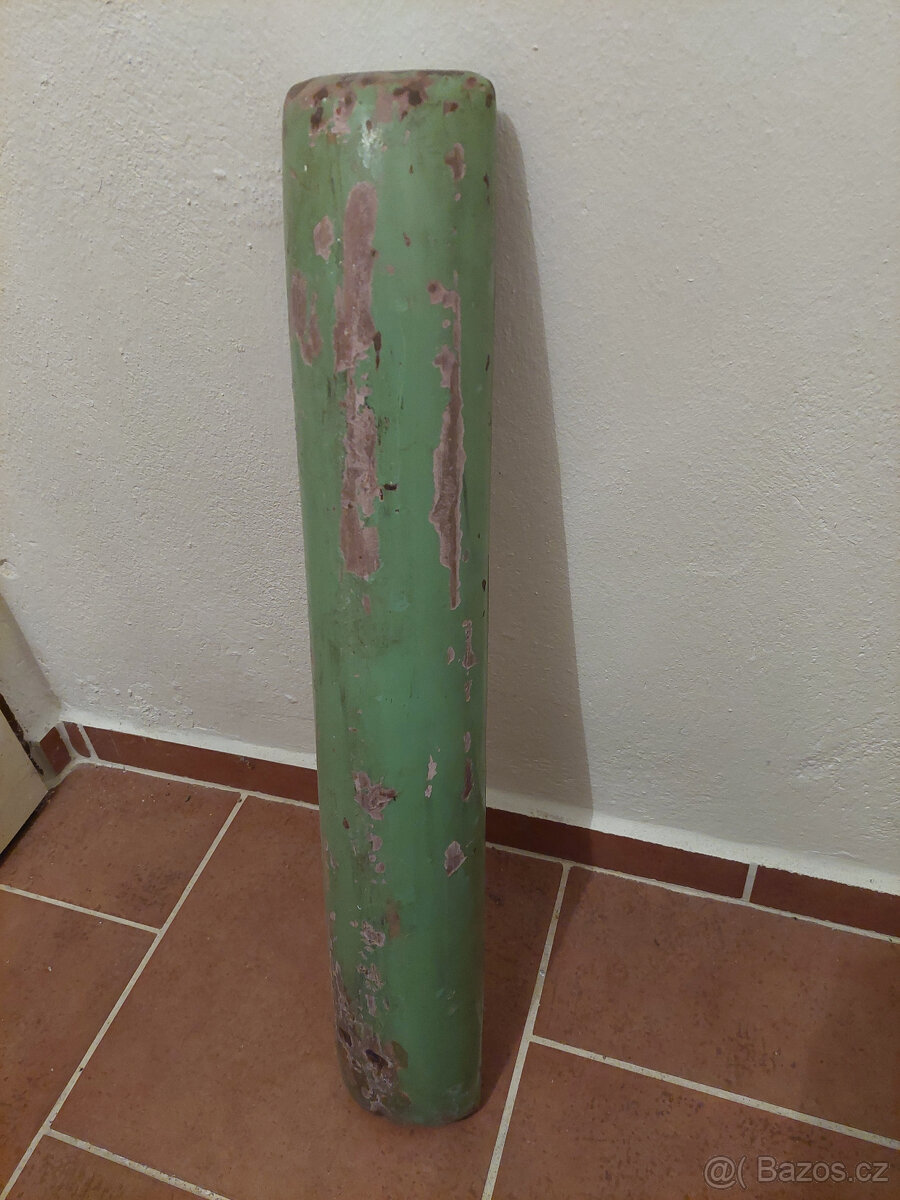

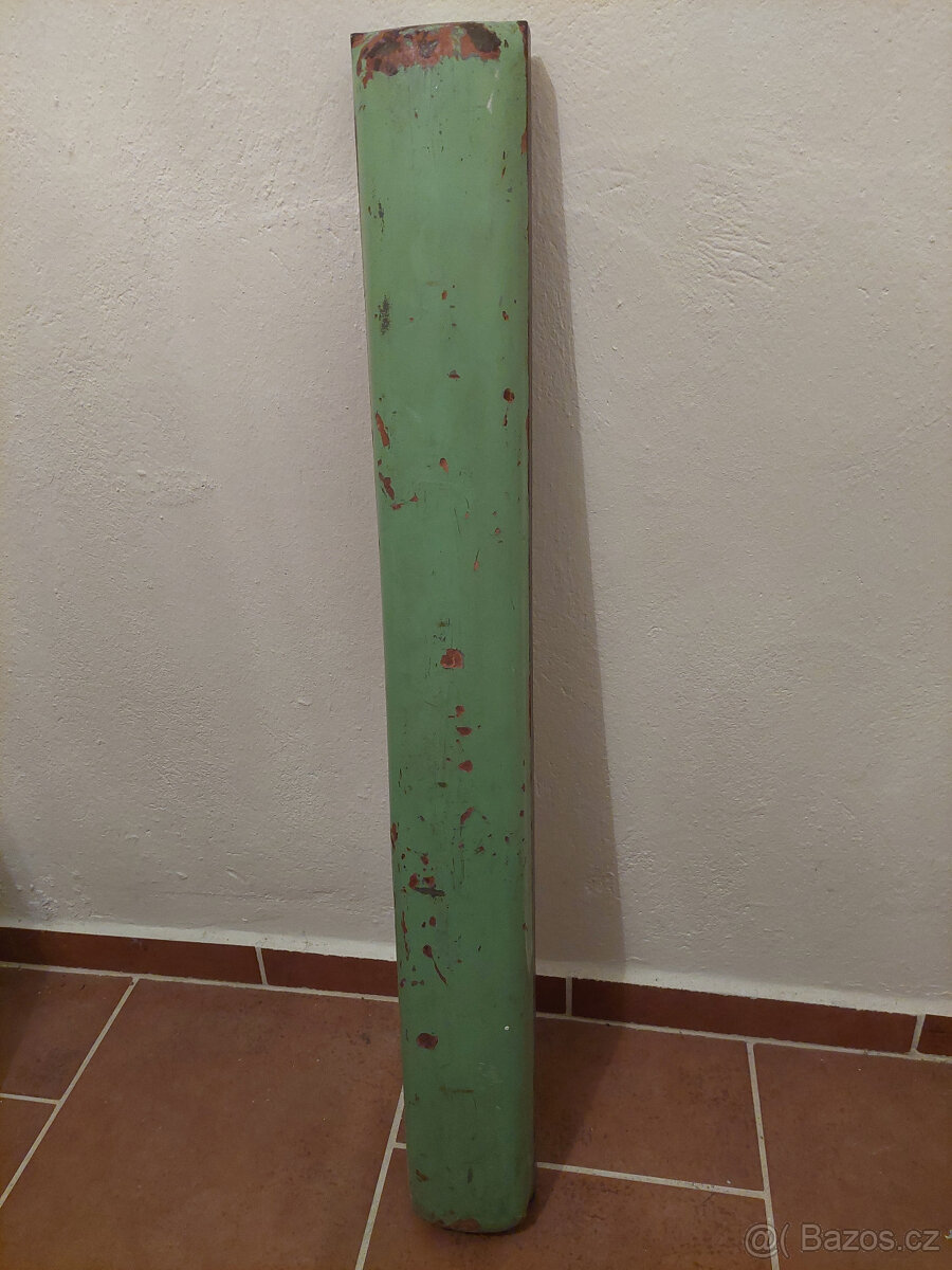

Zdravím a měl bych prosbu, jestli by mi někdo poradil v jaké cenové relaci se pohybují trámce na děličku pro FN 22, krátký i dlouhý.
Díky, Honza.

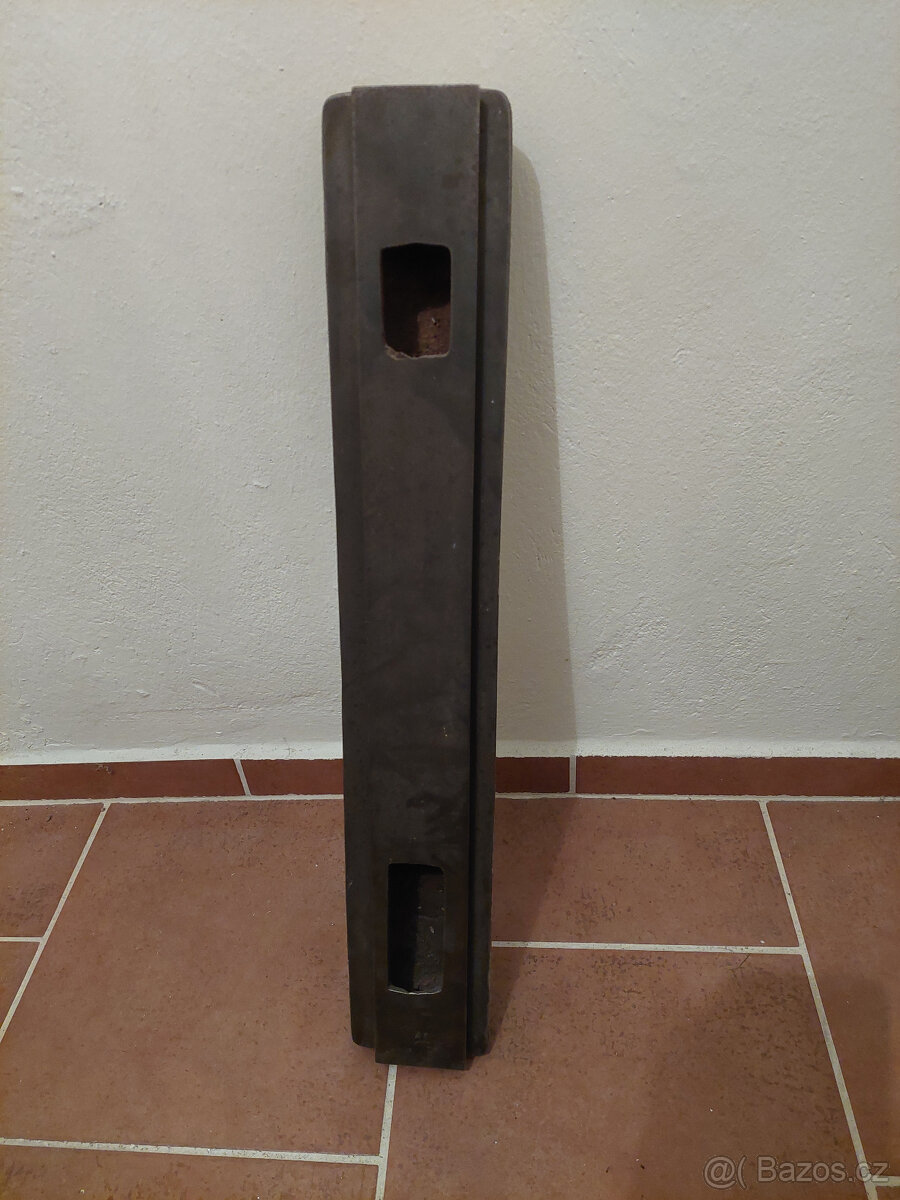

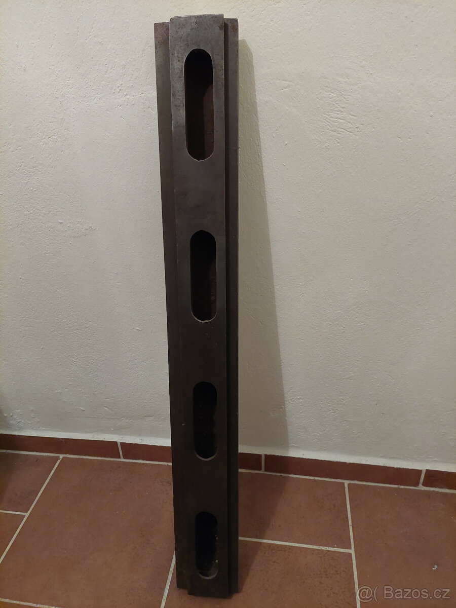

K deličce, kterou nikdo moc zas tak nechce, litr, dva, tři...
Ale myslim ze na jedne fotce neni k deličce ale na operne ložisko na stroj
Ale bez rozmerů jen z fotky... a nemam a nemel jsem 22ku

A teda jestli myslíš 5 a 10 tak si myslím že zbudou na ocet :lol:
https://stroje.bazos.cz/inzerat/214374955/tos-fn-22.php

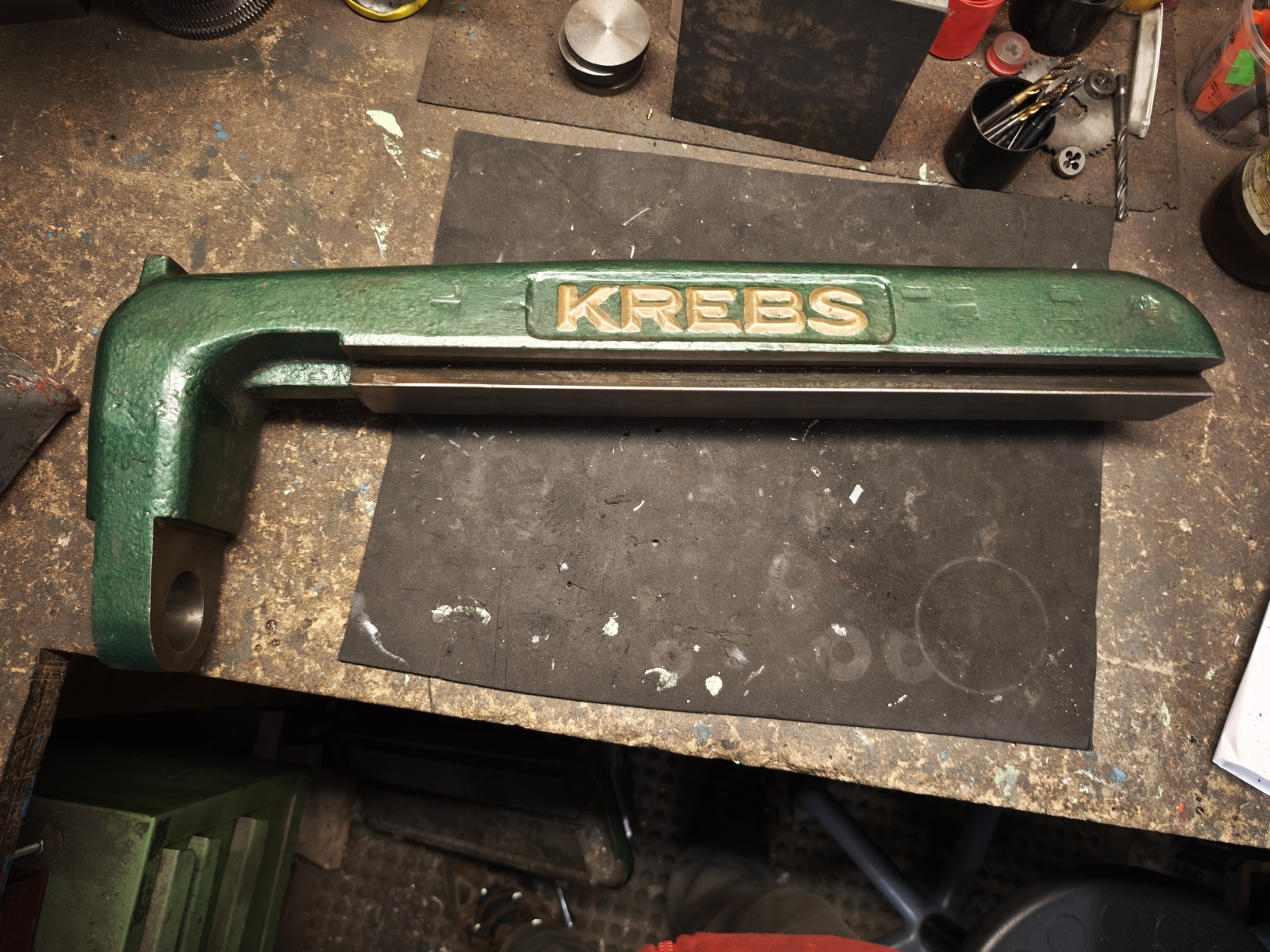

Tak až zase budete někdo chtít nějaký ten trámek vyhodit, tak dejte vědět, potřebuju na SH4, ten se nikde neválí, tak abych jej nemusel celej dělat, mohl bych upravit něco z něčeho jinýho. Dík

na té steinelce je trámec a posuvný ložisko, že? tohle bych ti mohl věnovat, to je cca velikostně stejné akorát s pevným ohybem.... změřím večer jak budu na dílně, teda jestli by tě tato varianta zajímala :wink:

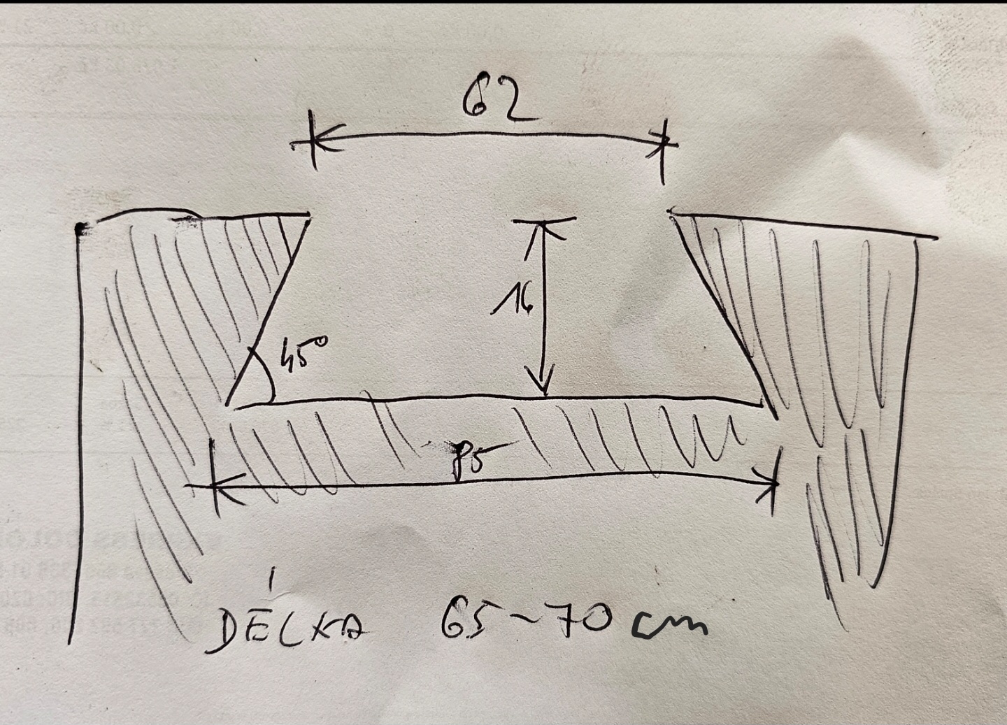

21. 2. 2026, 2:21
Tak úplně zadarmo si žádnej nevezmu :D
Na mašině to mám nějak takto, takže když to bude o trochu větší, tak si to dodělám, s tím počítám.
Ano, ta Steinelka má trámec a ložisko zvlášť.
