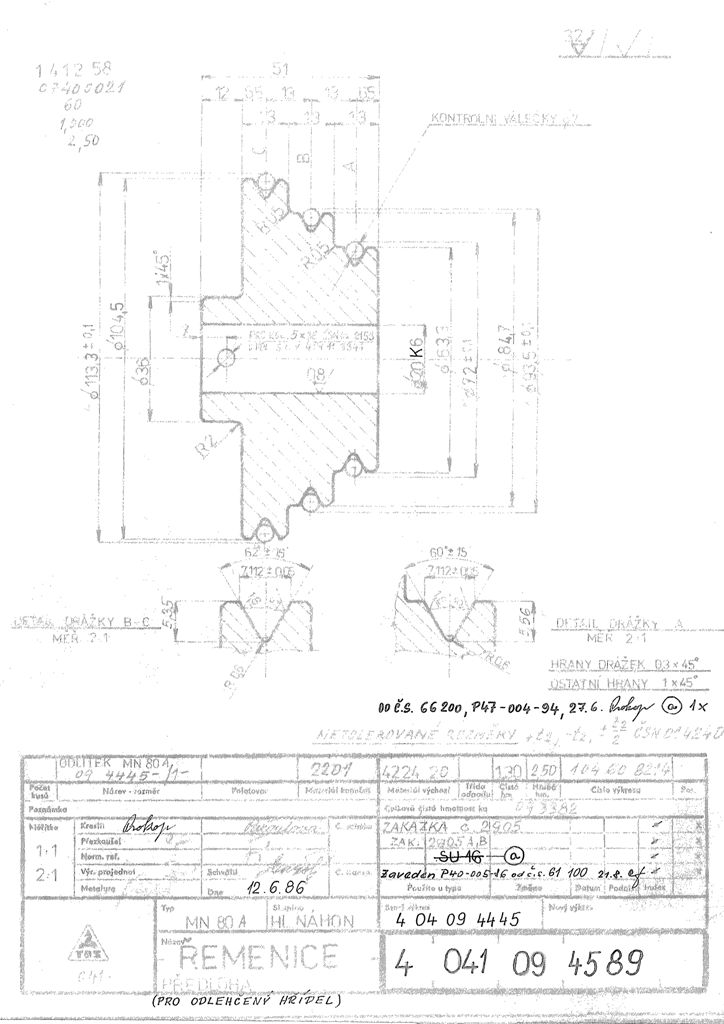

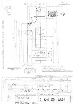

V nejakej socíkovej knihe je vzorový postup výroby takéhoto typu ložiska. Ten bronz sa do toho oceľového futra zalieval vo forme. Skúsim pre zaujímavosť pohľadať tú knihu keď prídem domov.
MN80.-typy,rady,fotky
- Příspěvky: 3813
- Bydliště: Bratislava
- tumlik
- Sponzor fora
- Příspěvky: 3833

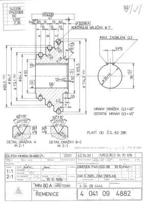

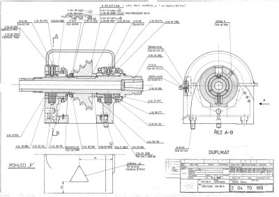

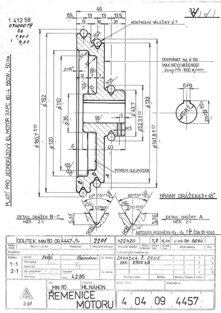

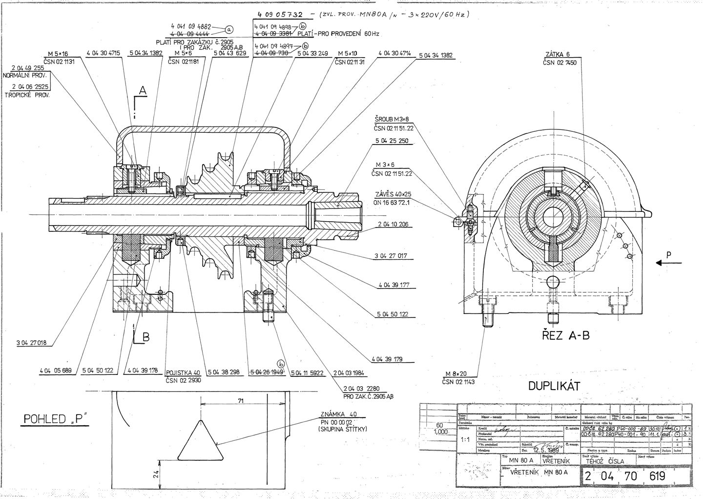

normálně jsem měnil kluzné ložiska, já je mám skladem ,ale jsou celobronzové ve variantě tak jak na tom výkresu výše, za mně je kravina vymýšlet výměnu za kuličkové ložiska když to bylo koncepčně děláno na kluzné, to myslím nedopadne dobře, myslím, že ten prostor znám a to napasování vřeteník-kuličkové ložiska-vřeteno si nedovedu dost dobře představitKvako1 píše: ↑28. 5. 2025, 12:26
jo ja chci upravit vrřeteník, spíš asi vyrobit nový komplet ten vřeteník. a koukam na ložiska jestli by tam něco vlezlo nebo jestli to dělat komplet nove. už mě ty ložiska štvou delší dobu..
co za upravu jsi dělal ? i jsem uvažoval že bych ti zavolal , kůli repasi toho vřeteniku , ale zatim jenom sonduju.
dopředu jsem uvažoval dvě dvouřade kosouhle ložiska, rozměr 38/54/17 a do zadu jedno dvouřade kosouhle 32/55/23 nic lepšiho jsem nenašel
můj názor je, že je to kravina, se zaškrabanýma kluznýma to bude točit ještě padesát let pokud se to bude mazat tak jak se má a nervat do toho převoďáky a motoráky, nebo "vazelínu"
ad ta výstelka, pakliže bys měl přípravek negativu toho pouzdra s vymyšleným stahováním proti vložce v té drážce, tak by to myslím bylo schůdné řešení to odtočit a klidně jen vlepit stočený bronzový plech s nějakou axiální fixací k tomu kovu......?? no ale to je takové ale
Original by byly lepší ale nechce se mi davat zas 10k za ložiska.tumlik píše: ↑28. 5. 2025, 7:57
můj názor je, že je to kravina, se zaškrabanýma kluznýma to bude točit ještě padesát let pokud se to bude mazat tak jak se má a nervat do toho převoďáky a motoráky, nebo "vazelínu"![]()
ad ta výstelka, pakliže bys měl přípravek negativu toho pouzdra s vymyšleným stahováním proti vložce v té drážce, tak by to myslím bylo schůdné řešení to odtočit a klidně jen vlepit stočený bronzový plech s nějakou axiální fixací k tomu kovu......?? no ale to je takové ale![]()
stěmi kuličkovými jsi mě asi nepochopil, nechci nic dopasovavat, udělam celý vřetenik nový , šak je to jednoducha kostka s dvouma dirama na ložiska.
cnc to vychroupe za par hodin.
musim to ale nejdřiv rozebrat a uvidim co dál. možna to zas jenom vic dotahnu .. mažu poctivě olejem na to určeným.když tak ti pisnu sz.

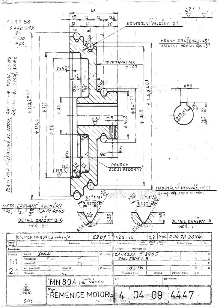

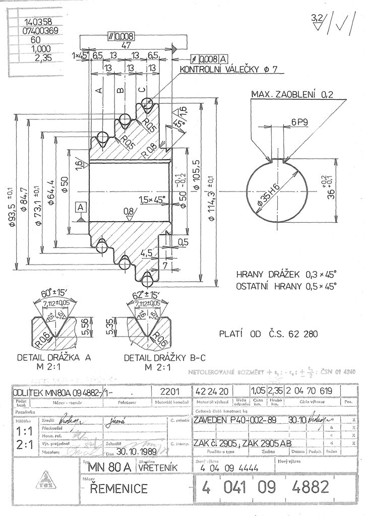

Myslím si, že každý majitel MN-80 už riešil problémy s netradičnými závitmi, teda okrem majiteľov rekonštruovaných na digitálne ovládaných stúpaní. Aj keď máme k dispozícii potrebné kolieska, tiež pre nejakú maličkosť máme problém s náročnosťou zmeny konfigurácie pri ktorej o.i. je treba
demontovať planétovú prevodovku. Ja dokonca nevlastním ani kolesa na imperiálne závity a oceľové sú pre 80-ročného dôchodcu drahé, tak som sa zameral na 3D tlač. Keďže sa tu otvárajú obrovské možnosti, tak som to využil a spočítal prevody napasované na 100 zubové koleso, ktoré obsahuje planétovka. takže. čo potrebujeme?
Kto nemá kolesa na imperiálne závity, tak tie bude potrebné do zostavy doplniť. Na webe sa dajú stiahnuť potrebné stl súbory. K tomu si musíme vytvoriť vlastné stl-ka a to: Je žiadúce si vytlačiť dvojkolo 62/41 zubov ako B a C s dierou fi 14 mm. drážka nie je potrebná, bronze púzdro bude iba vodiace. Toto dvojkolo sa použije na stúpania 36; 32; 28; 16; 11; a 8. Na uvedené dvojkolo mám stl súbor, ak bude záujem môžem ho poskytnúť, len povedzte kde ho umiestniť. Ďalšie potrebné kolesa: na 11 záv/inch - 51 zub; 10 - 62; 12 - 39; 18 - 34; 19 - 41 a 23; 22 - 66; 24 - 51; 28-58; 32 - 62; 36 - 26 a 67.
Skúsim priložiť ofotené tabuľky, ak sa mi to podari .

klobúk dole. Jednak za tú námahu a hlavne za aplikáciu moderných technológii. Neviem si celkom dobre predstaviť trebárs môjho 80 ročného strýka, že by sa pustil dačo vyrábať 3D printom a už vôbec nie že si nájde vhodné stl súbory a urobí z toho príspevok na fórum.
Už máš tie kolesá aj vytlačené?
Tu 3D printer mi kúpila manželka na 80-ku. Na PC nešlo dať okná 11 a na desiatke nešiel fjuzn, tak mi dcéra kúpila nový PC. Je úžasné mať pri sebe správne ženy.
Kolesa som zatiaľ vytlačil 65 zubové, ale hneď som pochopil. že musím nájsť iný spôsob ako pri každom imperial thread rozoberať sústruh. Vytvoril, aj vytlačil dvojkolo 41/62 aj som vytvoril súbor stl na 23 zub. kolo. Ostatné prídu podľa potreby. Ak bude záujem, môžme vytvoriť spoluprácu ochotných a určiť miesto, kde by sme tie stl-ka mohli zdieľať, aby sa nemusel každý potiť samostatne.
