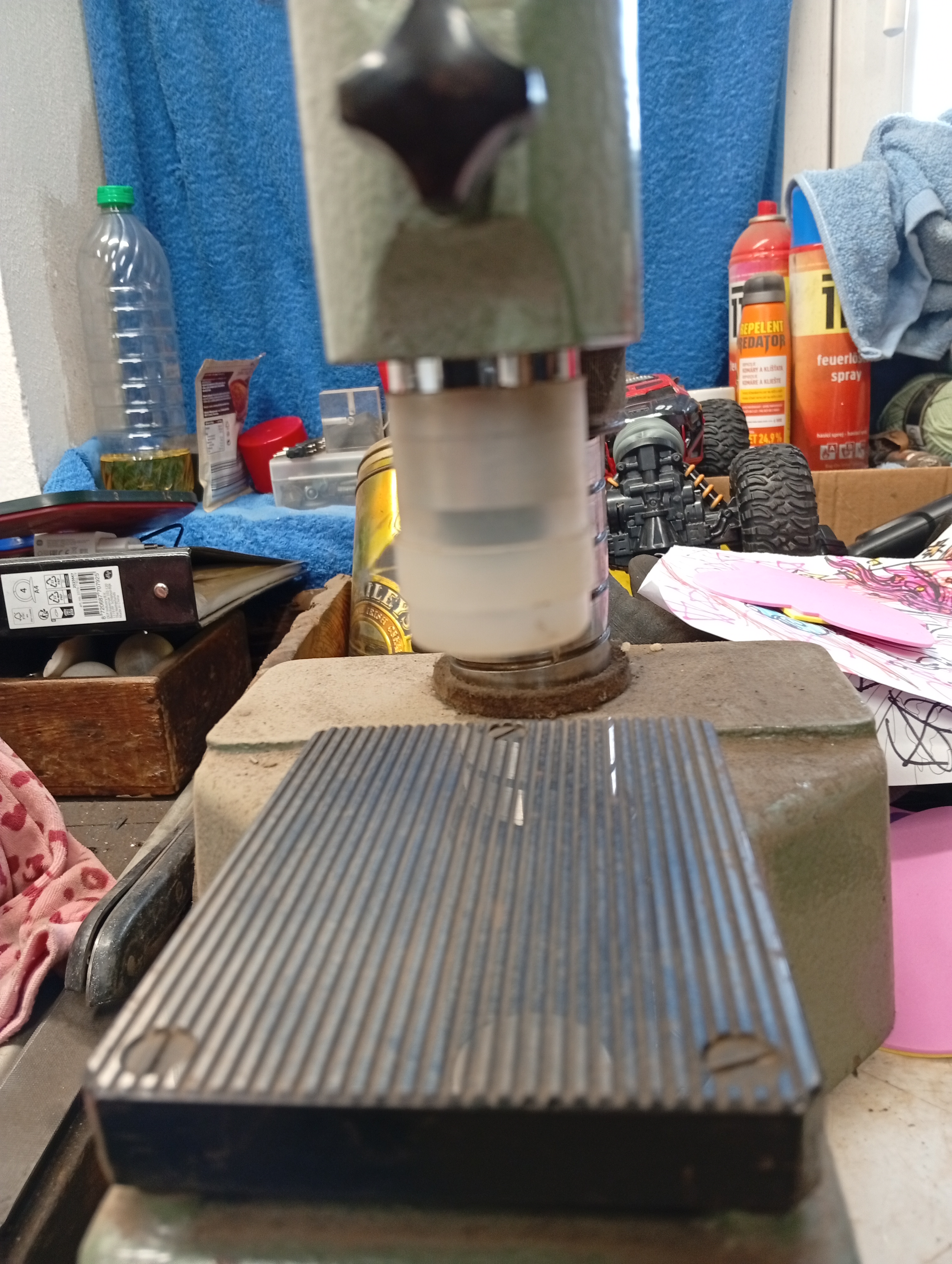

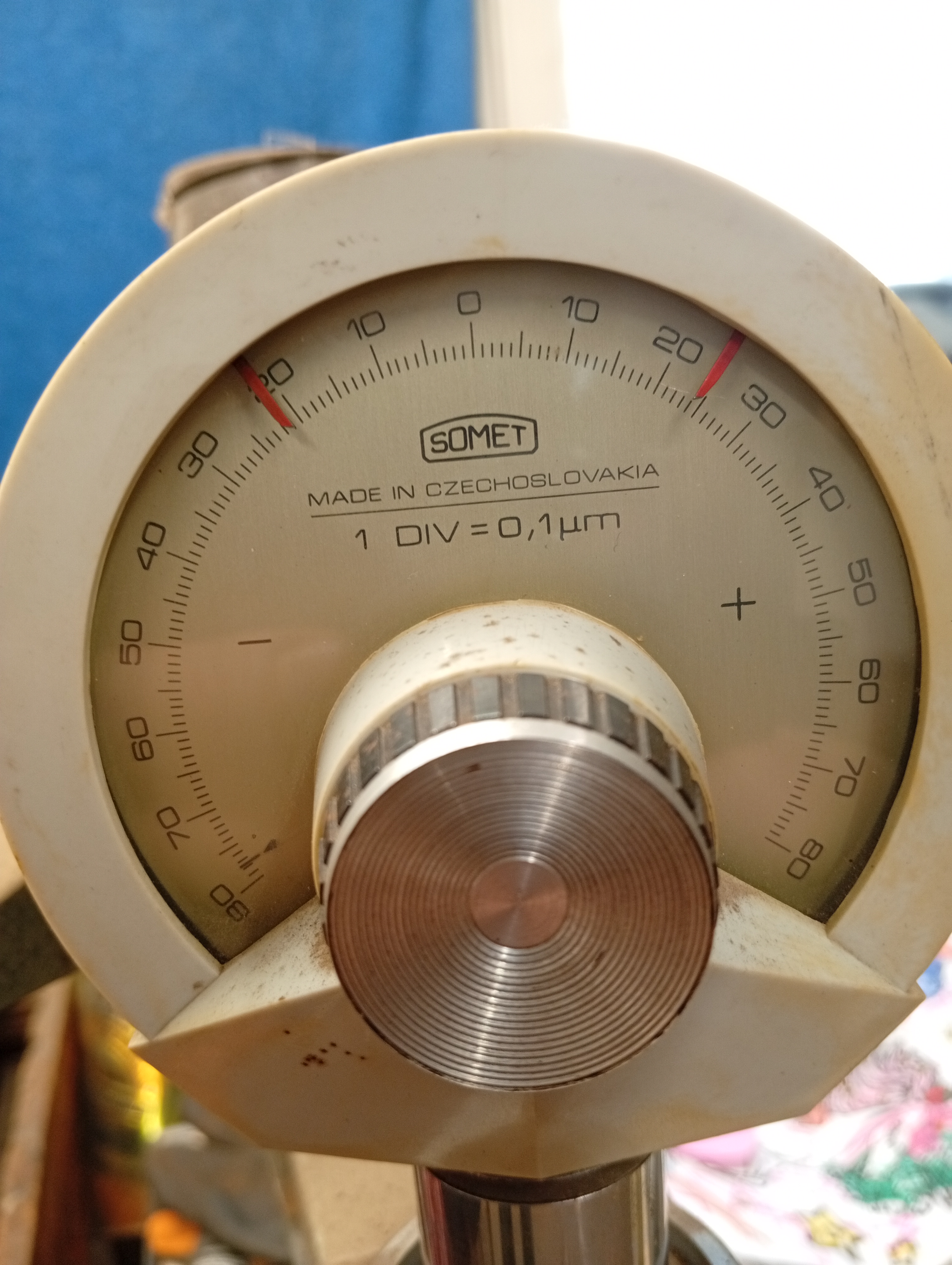

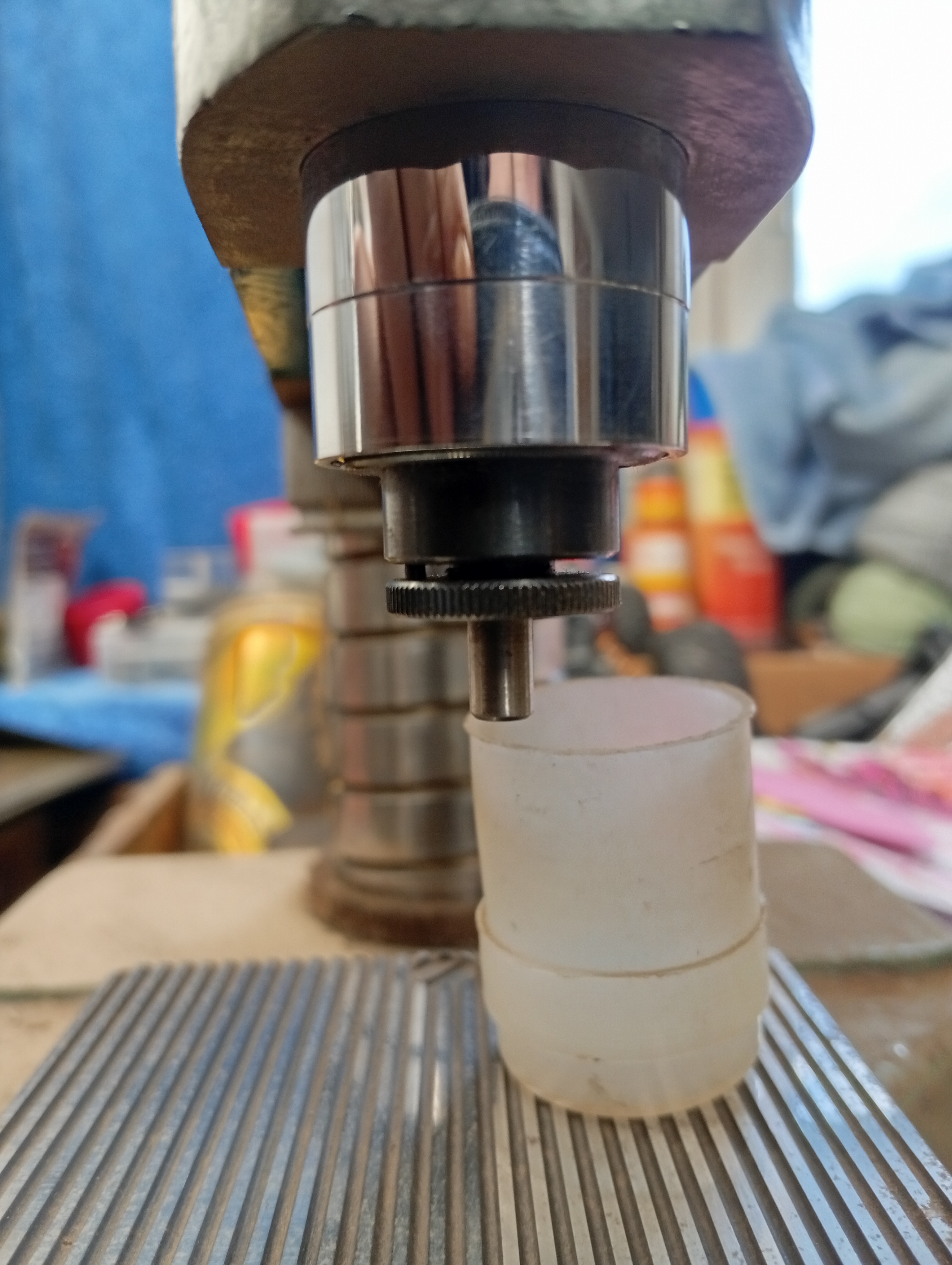

Milane, no pán se asi domnívá správně... a nebo se taky pletu? :lol:
snad to nebude pánovi vadit, když sem doplním fotky co mi poslal...

martasg1 píše: ↑24. 2. 2026, 6:30 Milane, no pán se asi domnívá správně... a nebo se taky pletu? :lol:
přesně...tvrdost se udává v mikrometrech......tvuj mozek má -17 mikrometrů joudo

Mikrokátor v podání Sometu, tedy nejspíš Somkátor, nebo jak tomu říkali.

RaS píše: ↑24. 2. 2026, 7:31 mimochodem, proč by se nemohla tvrdost udávat v mikrometrech? resp přímo v mikrometrech by se udával vnik tělíska a dle toho přepočítáš tvrdost, myslím že zrovna u HRC to je nějak 2mikrony =1HRC pokud se nepletu...
protože tvrdomer má obecně napsáno na budíku jaké normě to odpovídá a když se podíváš tak nevidíš žádný mechanizmus který by tlačil hrot do materialu, navíc když vidíš červené čáry ukazující na měřený rozsah plus mínus...
