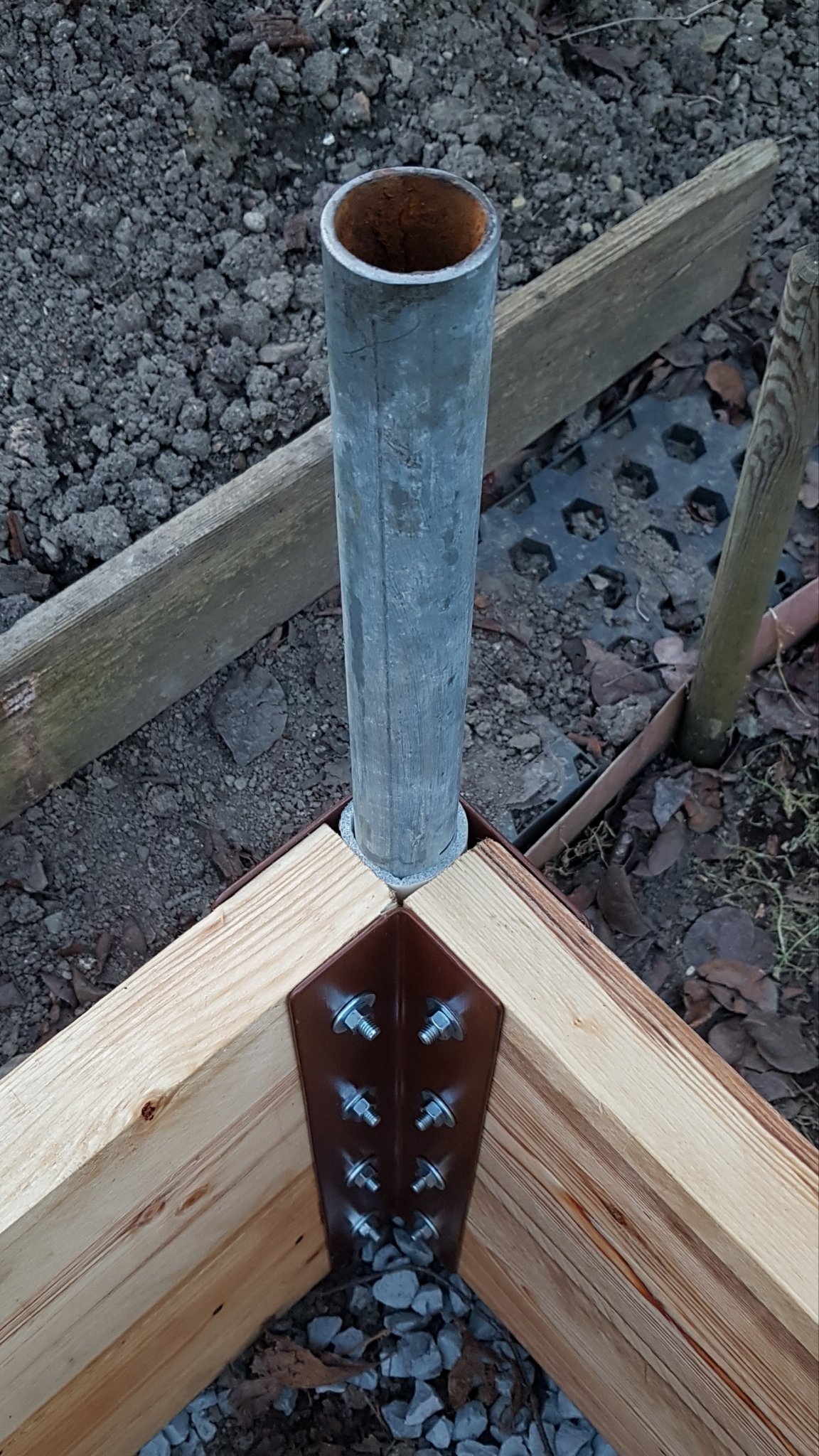

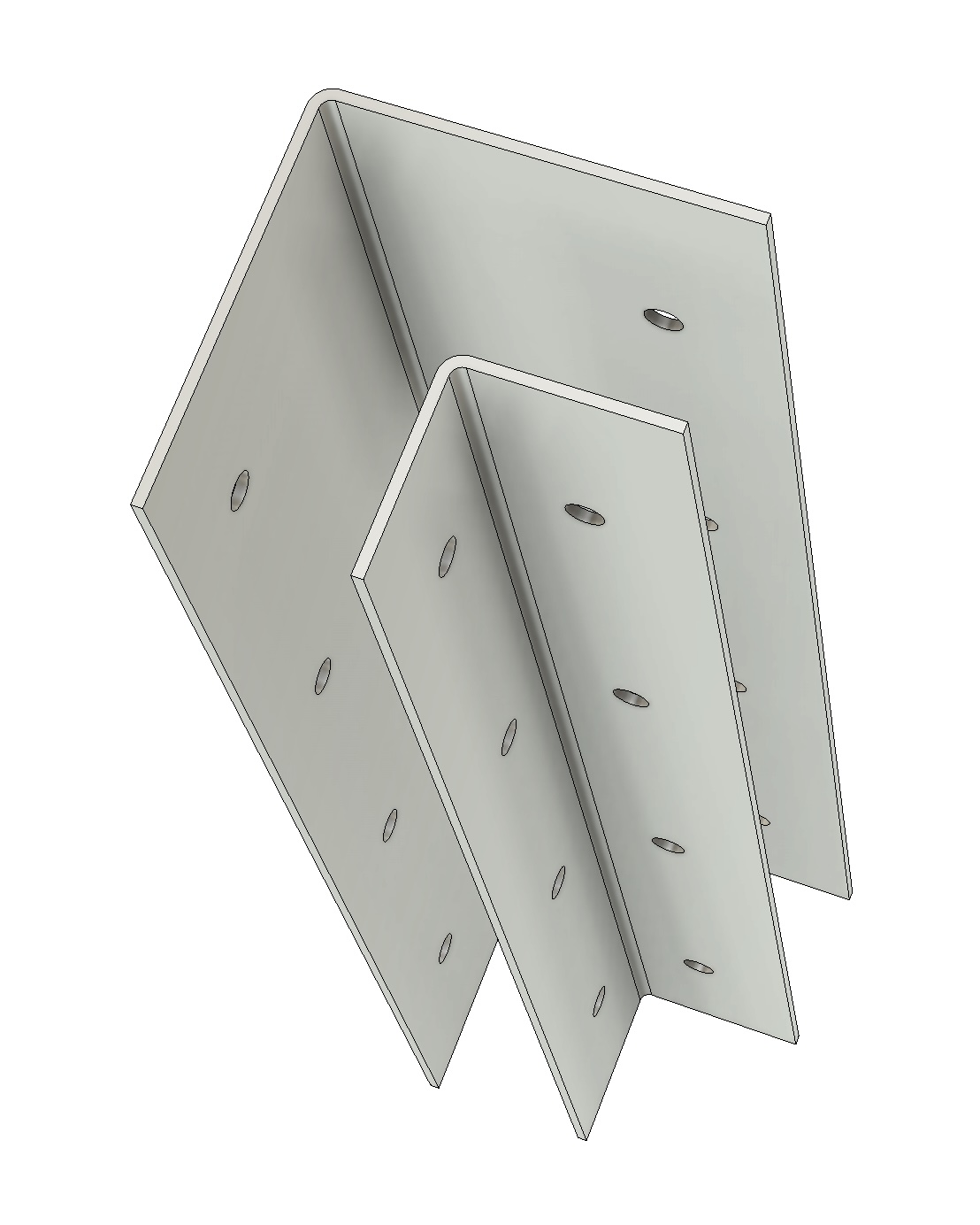

poptávám to samé, co minule, koncept se osvědčil a budou se dělat další dva vyvýšené záhony (proto tentokrát 8 x 2, tedy osm kusů od každého rozměru).
Podmínky sepíši znovu:
  • Materiál nějaký cca 3mm plech, svařovat se to nebude, pozink by byl fajn, ale beru asi cokoliv.
  • Tolerance stejné (zemědělské), menší L může mít klidně strany delší, pokud je to takto krátké na ohyb. Stejně tak větší, pokud máte po ruce zrova pás plechu rozměrově poblíž.
  • Rádius ohybu "co nejmenší" již neplatí, může být naopak téměř libovolný, ale tak dejme tomu do 10mm (kdyžtak domluva)
  • Díry tam tentokrát požaduji (minule byly volitelné), na protikusech by vůči sobě měly sedět.
  • EDIT: Rohy zaoblit (r = 5mm plus mínus autobus, prostě aby nebyly ostré), pokud by to bylo snadné a dobré udělat najednou (jinak to sfouknem sami lamelákem).
  • EDIT: DXF pro laser klidně dodám, pokud budu vědět, jak mám kompenzovat u rozloženého tvaru ohyb.
Díky, T.

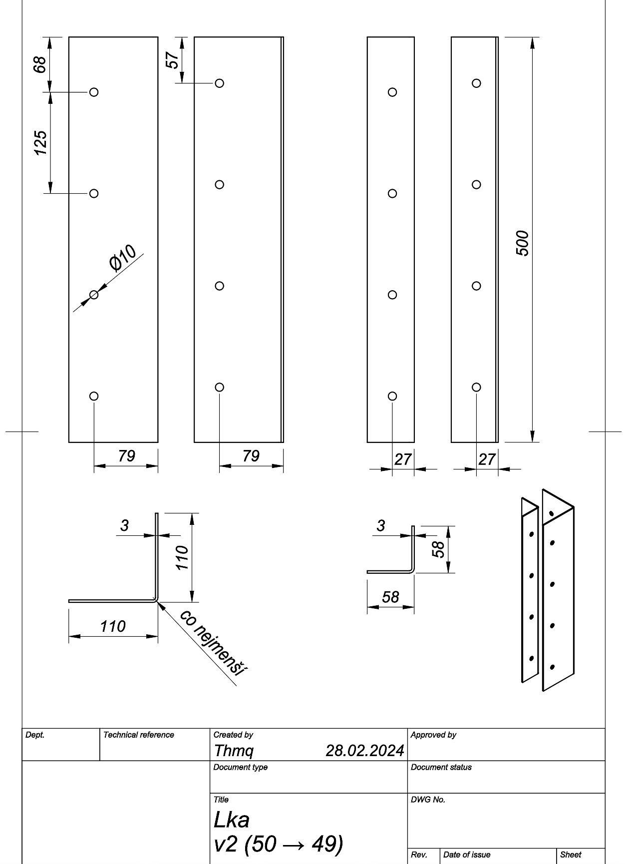

A stačí jim takovýto výkres, udělají si sami správný rozložený tvar, aby protikusy po ohybu seděly? Měl bys případně nějaký hrubý odhad ceny (nerez/obyč)?

Thomeeque píše: 3. 3. 2026, 2:21 A stačí jim takovýto výkres, udělají si sami správný rozložený tvar, aby protikusy po ohybu seděly? Měl bys případně nějaký hrubý odhad ceny (nerez/obyč)?
To jsi mě trochu nachtal, protože výkresy tam posílá kolega. Věřím, že jim takový výkres s popisem bude stačit. Cenu odhadnout nedokážu, ale pro tuhle aplikaci bych šel rovnou do nerezu. Bude to nesmrtelný :)

Jen tak mimo, není to z tý 3ky zbytečně humpolácký a neprodražuje to zbytečně konstrukci?
Podle mýho elektrikářskýho odhadu by tam v pohodě stačila 1ka nebo jednadvojka plech. V tom rohu to nemá kam uhnout. Kdybys byl soused, řek bych vem flašku rumu, přiď, vypijeme rum a při tom to ve stodole uděláme. Zbytky nerezu jedničky bych sehnal, ohejbačku mám 1m a vrtačka stojí naproti ohejbačce. Tyhle věci kde stačí zemědělská přesnost mám rád :lol:

Jenda má pravdu. Jednička nerez bude na věky.
Dělal jsem podobné rohy z Dibond 5mm s V drážkou. V rohu je 0,3 Al a asi mm plastu a ani se to nehne.

mimochodem jakou funkci tam má ta trubka v rohu?
pokud je to záhon tak podle mě nejslabší článek bude to dřevo, které shnije nejdřív, pokud bys vzal zinkované úhelníky 52x52x3 (takovej nějakej rozměr je běžnej např v Kondoru - má to už i díry) a dal to jen zevnitř na vratový šrouby nestačilo by to?
měl bys to hned a za hubičku
Příspěvky: 9591
5. 3. 2026, 8:50
Jsou to máminy záhonky, přesně takto je chce (fošny, trubky v rohu atd.), nevím přesně proč a ani bych to tu neřešil. Rád bych zajel popít rum a kutit na pohodu k jeníčkovi, ale bohužel to nejde :( Většinu času jsem mimo, k našim jezdím sporadicky a jen na pár dní, proto potřebuji, aby to někdo vyrobil a na mne už to čekalo někde k vyzvednutí, aby pak zbytek realizace odsejpal.
Nemám s nerezem zkušenosti, pokud myslíte, že 1 ~ 1.2 mm bude v pohodě, nebude se to kroutit (ani když se to utahne, ani když se budou časem chtít kroutit fošny), tak super, rád si nechám poradit.
Dám tomu ještě chvilku a kdyžtak oslovím doporučené firmy.
Dík, T.

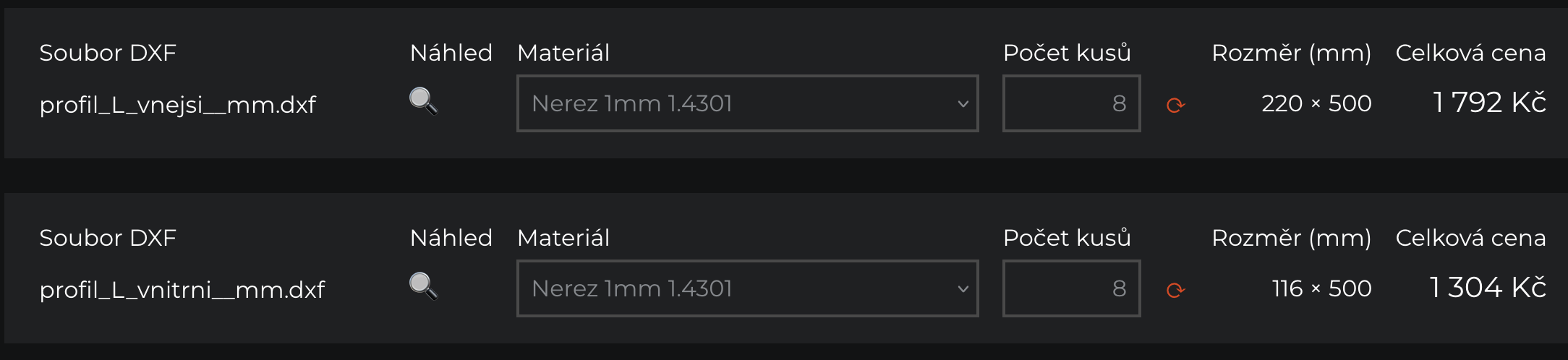

josef109 píše: 3. 3. 2026, 1:43 Nerezový plech .... Jenom to pak musíš sešroubovat nerezovým spojovákem :)
Proč?
Btw. Cut-Tech materiál + laser 3 746 Kč s DPH (obyč 1mm plech jen o 1000 měně, asi si nejvíc cení toho laseru), ohnutí tam není jak zadat, asi bych musel domlouvat nějak jinak.
