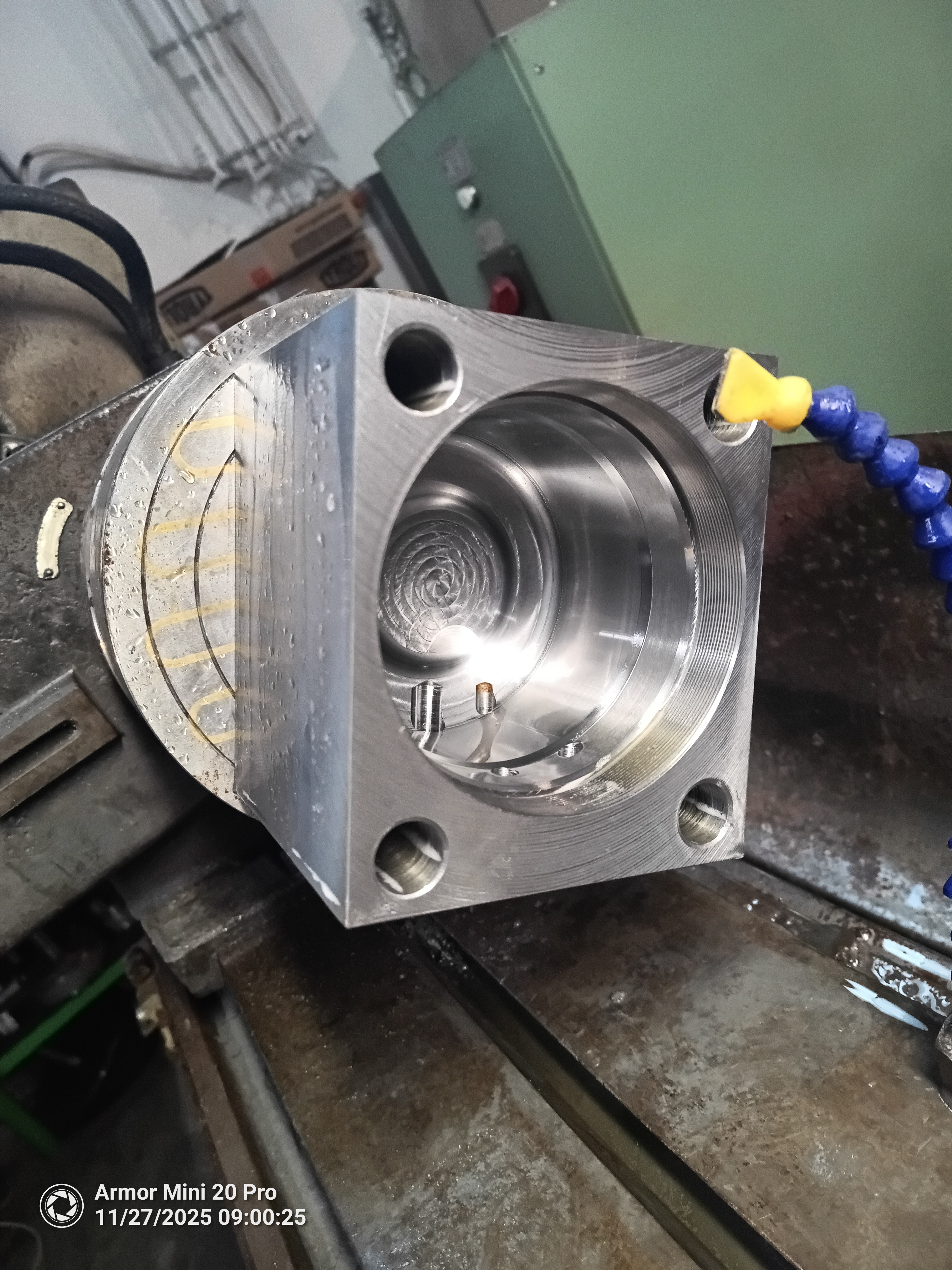

Vyrábali sme dva hydraulické valce, funkčná časť D124,8+/-0.01 brúsená pod Ra 0,4. Nakoľko všetko bolo excentrické, brusilo sa to na magnete.
BalazKovo.sk
