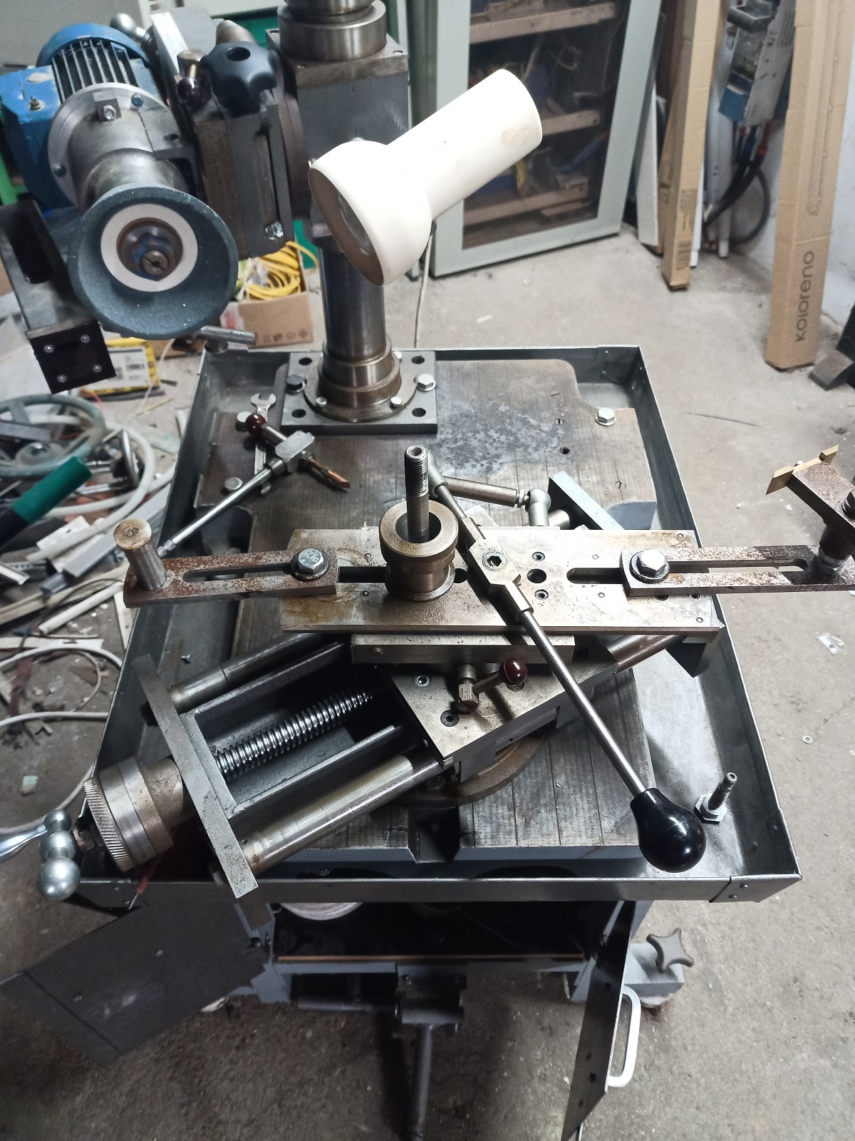

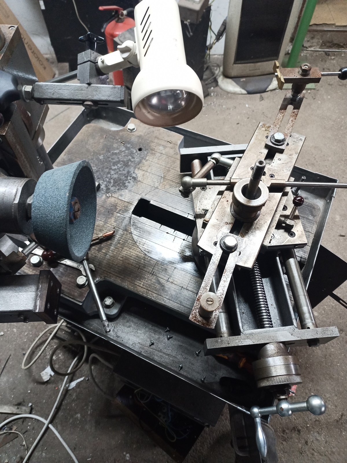

8. 3. 2026, 2:30
Dobrý den.
Trochu to trvalo, ale podařilo se mi sehnat brusku na pilové kotouče. Vis foto.
Má to jen jednu chybu. Majitel, potažmo vynálezce, výrobce boužel zamřel a nikdo neví jak to nastavit. No mám to první den tak napřed dám dohromady elektriku--vše vyhřátý a zapojený podle starý normy na 4kolík. Pak začnu sestavovat a věřím že přijdu na to jak stím brousit.
Kdyby někdo věděl z čeho je to okopírovaný budu rád.
