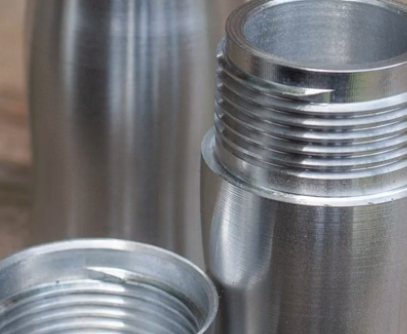

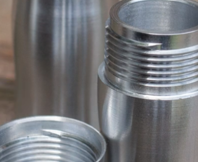

Pustil jsem si to první video se soustružnicí a jako správný závistivý nešika s velkou radostí odhalil neodpustitelnou chybu, které bych se já nikdy nedopustil (nebo tak maximálně jednou za 10 let). Srážení hrany až na hotovém závitu. No fuj! :D

soustružník píše: 8. 3. 2026, 7:51 Pustil jsem si to první video se soustružnicí a jako správný závistivý nešika s velkou radostí odhalil neodpustitelnou chybu, které bych se já nikdy nedopustil (nebo tak maximálně jednou za 10 let). Srážení hrany až na hotovém závitu. No fuj! :D
No, řekl bych, že ona, na rozdíl od některých komentátorů chybu nedělá a naopak velmi dobře ví, co a proč a jak dělá.
Protože pokud se závituje na druhou stranu (tj. směrem ven), tak se zásadně sráží nadvakrát (nahrubo před a lehce po) a nebo u jednoduchých materiálů a závitů (obrobitelnost a profil) i jenom jednou - ale zásadně vždy až po závitu - protože jinak závitový nůž vytahá hrany do už udělanýho sražení a kus je hnusný (respektive v slušné vyrobě by kontrola nemilostrdně vypraskla - vrátila na opravu autorovi).

Tušil jsem, že se mi někdo pokusí sebrat morální převahu dogmatika něčím tak obyčejným, jako je věcná logika. Ale já se jen tak nevzdám, jen co se mi vybaví nějaká další poučka, rozcupuju japonské postupy na kusy. :twisted:
Příspěvky: 3611
8. 3. 2026, 7:51
Nebo tak :
// je to z YT //
