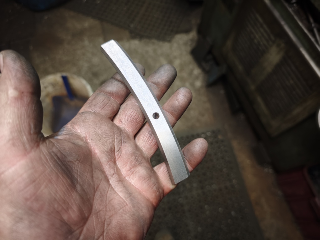

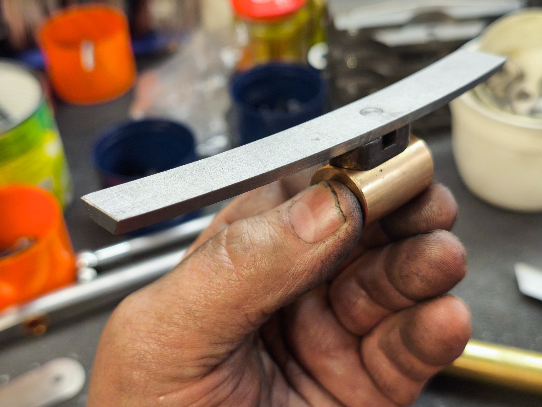

jasně, charonova :D ...půjčoval mně z ní držák držák hodinek a komponenty k nastavení úhlů (dodatečně děkuji), dodělával jsem aretační lízátko s rádiusem R 332mm, matici a šroub pro nastavení úhlu k variantě s těma tisícinovýma hodinkama (měl jsem jen klasiku)
...ta výroba byla teda oprc :wink:

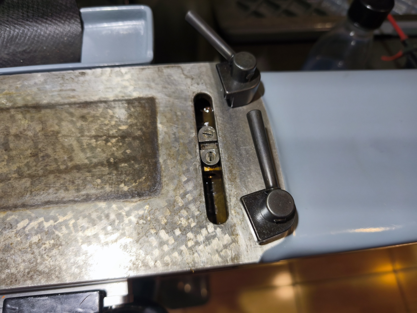

...ta výroba byla teda oprc :wink: IMG_20260316_180415.jpgIMG_20260316_182331.jpgIMG_20260316_182338.jpgIMG_20260316_183709.jpg

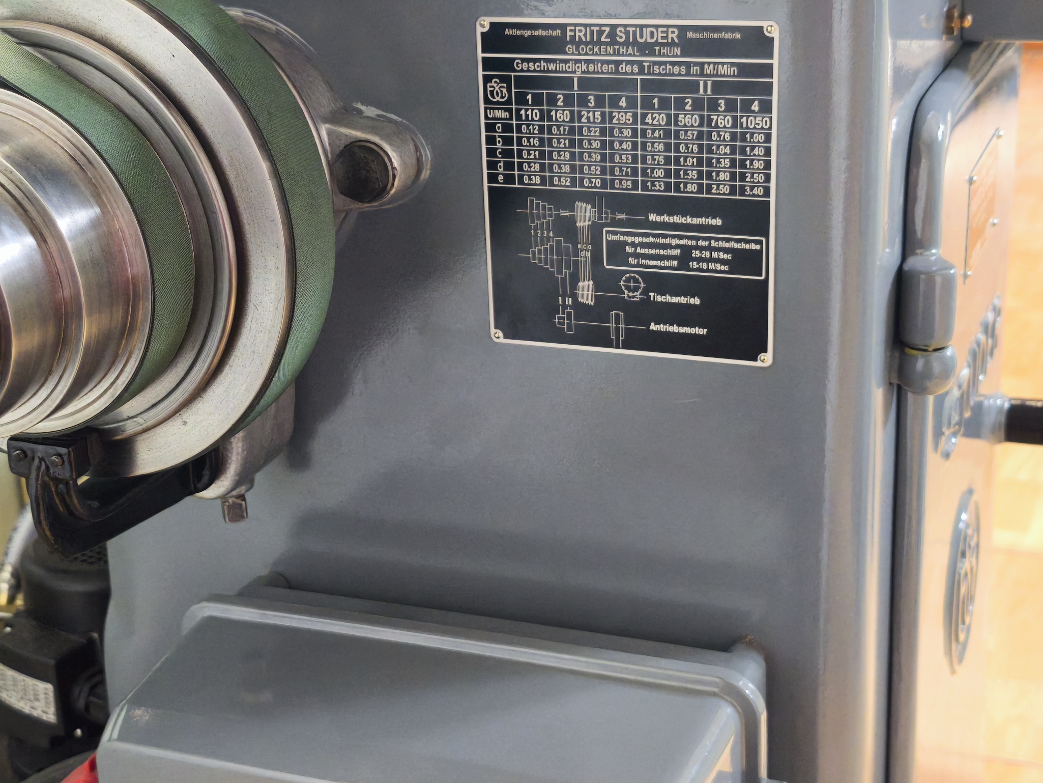

A já slintám nad škatulkou s tlacitky a štítkem :) Že by se dalo poprosit to zkopirovat na meho studříka... :?: :D

Charon píše: 17. 3. 2026, 7:11 A já slintám nad škatulkou s tlacitky a štítkem :) Že by se dalo poprosit to zkopirovat na meho studříka... :?: :D
pokud si to vytlačíš tak ti pošlu model :wink:

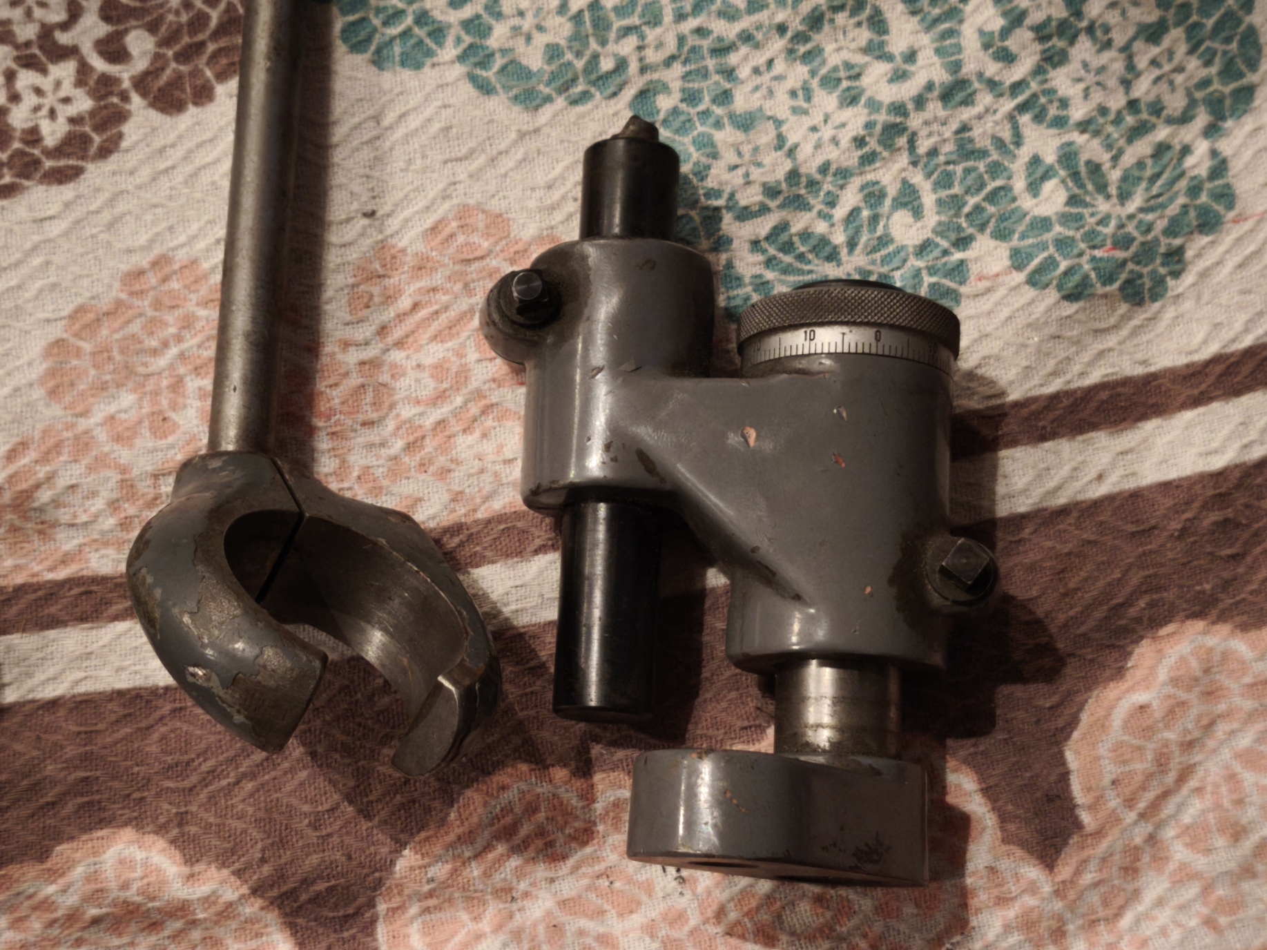

Tom Dvk píše: 17. 3. 2026, 5:15 Já mám od Studera jako "útěchu" lapovačku na obkročáky, sdílí některé designové prvky a technicky je to taky velice zajímavý stroj.......
jo myslíš Studer RLS-200, mrkni se prosím tě, jestli bys nebyl schopnej identifikovat tohle příslušenství, došlo mi to v dodatečných krabicích, je to z nějakého Studera, ale z OB asi ne, nedovedu si představit k čemu a kam by se to montovalo, na tom RLS jsou nějaký orovnávače dole, nebo nějakej napínaček, fakt netuším

Ano ano, RLS-200. Mrknu se, ale orovnávače jsou tam myslím řešené jinak. Ta vidlička mi neříká vůbec nic.
Ještě kamarád má od Studeru pantografickou kopírovací brusku na razníky, o víkendu u něho budu, tak to prozkoumáme.
Jasan jasan, přihodíš mi ještě soubor s nakresleným štítkem s popisky? Děkuji

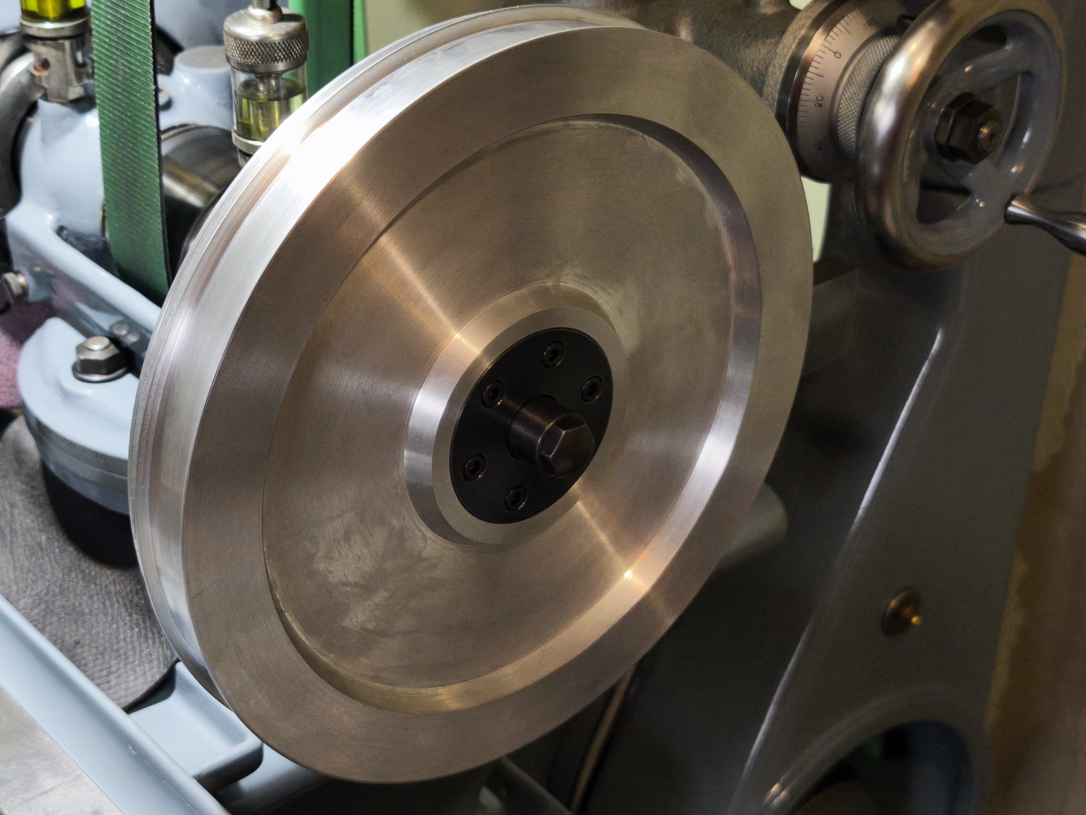

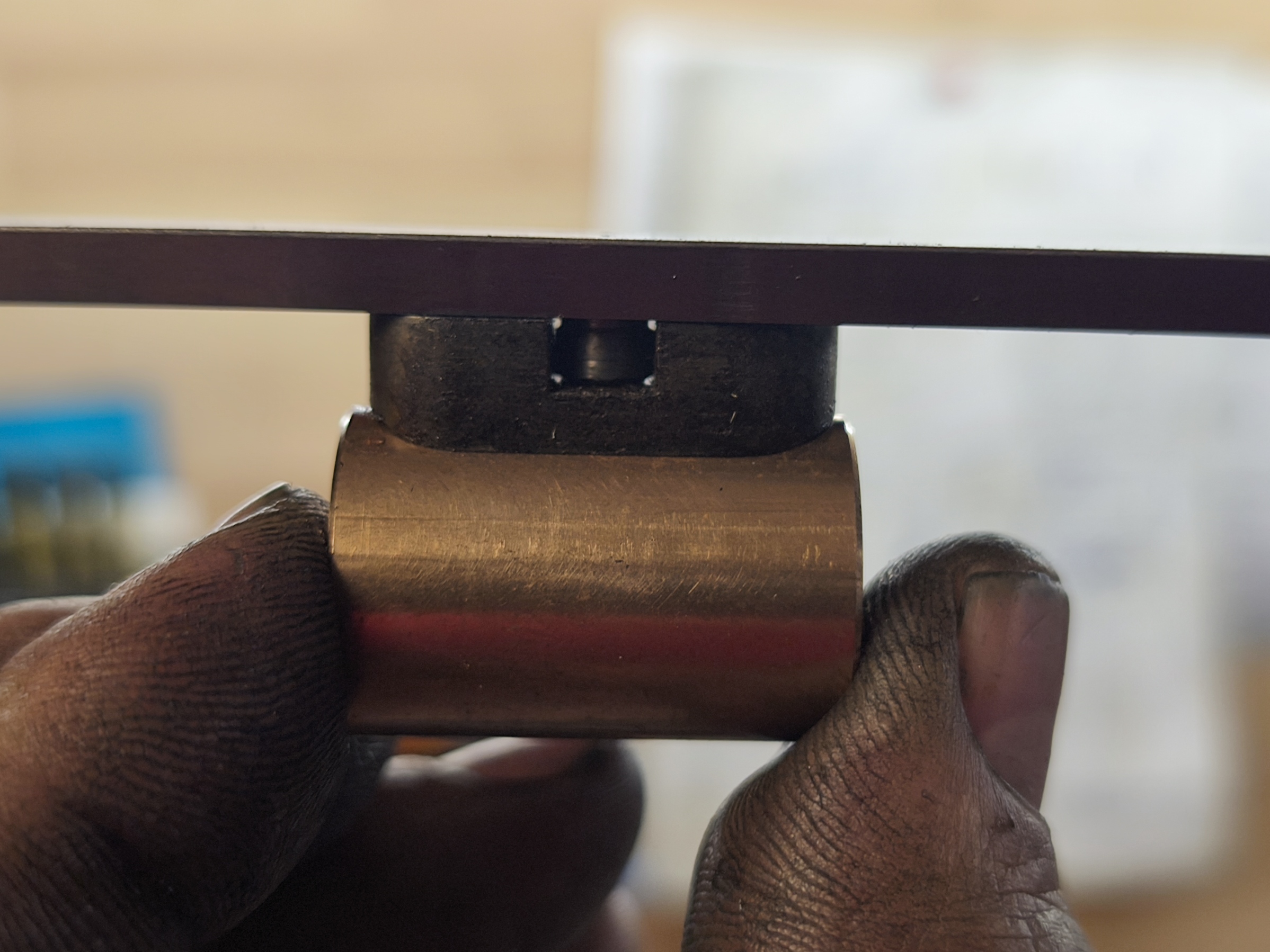

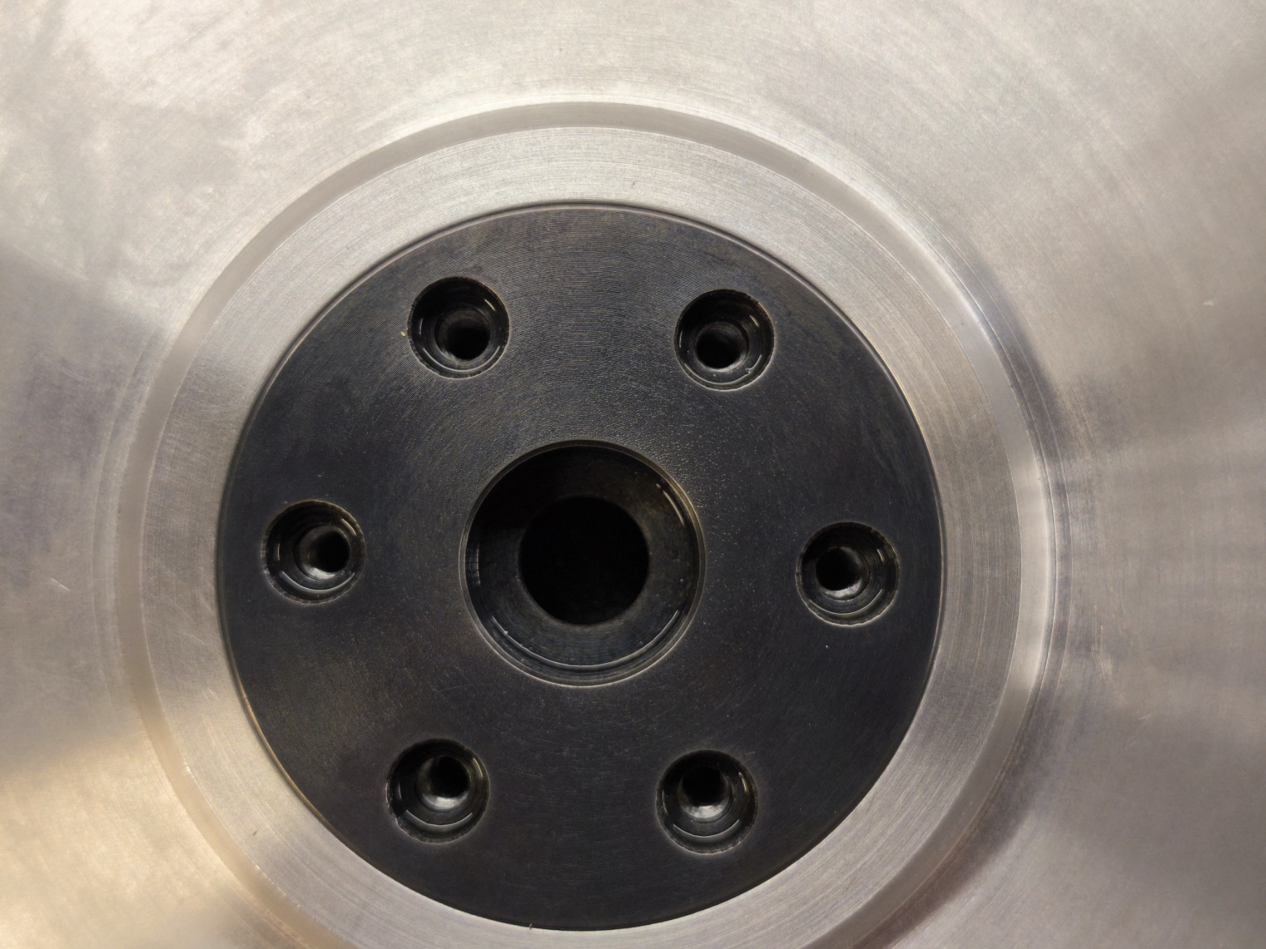

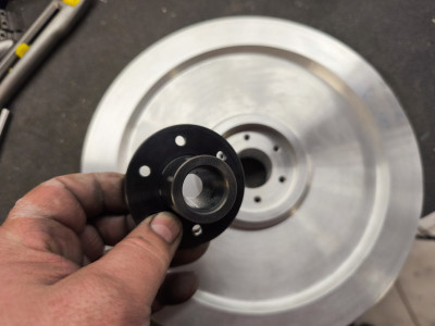

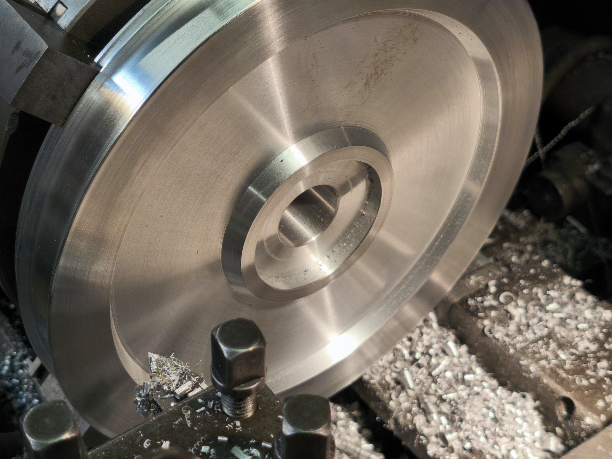

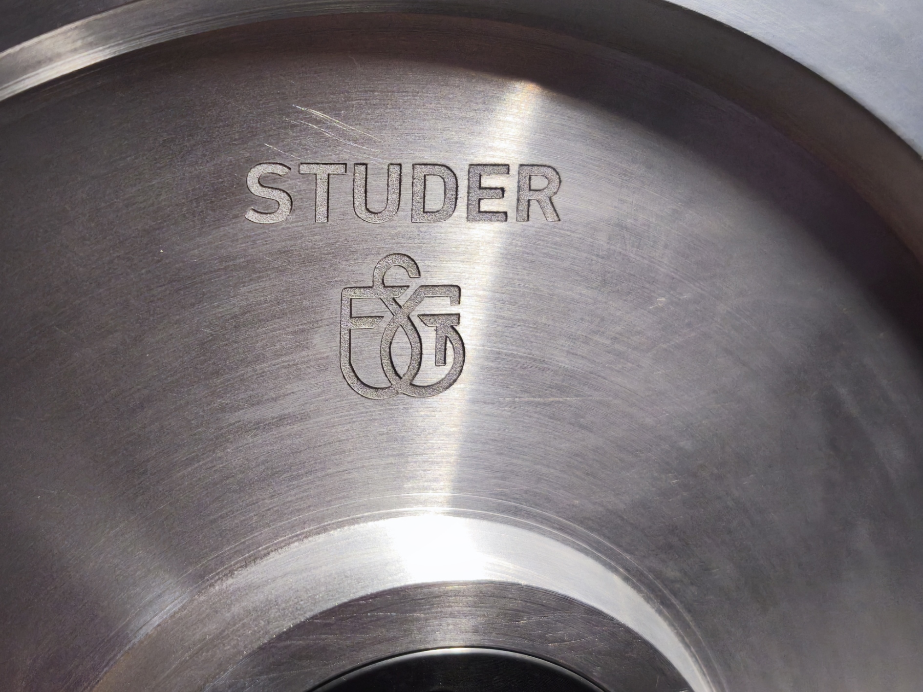

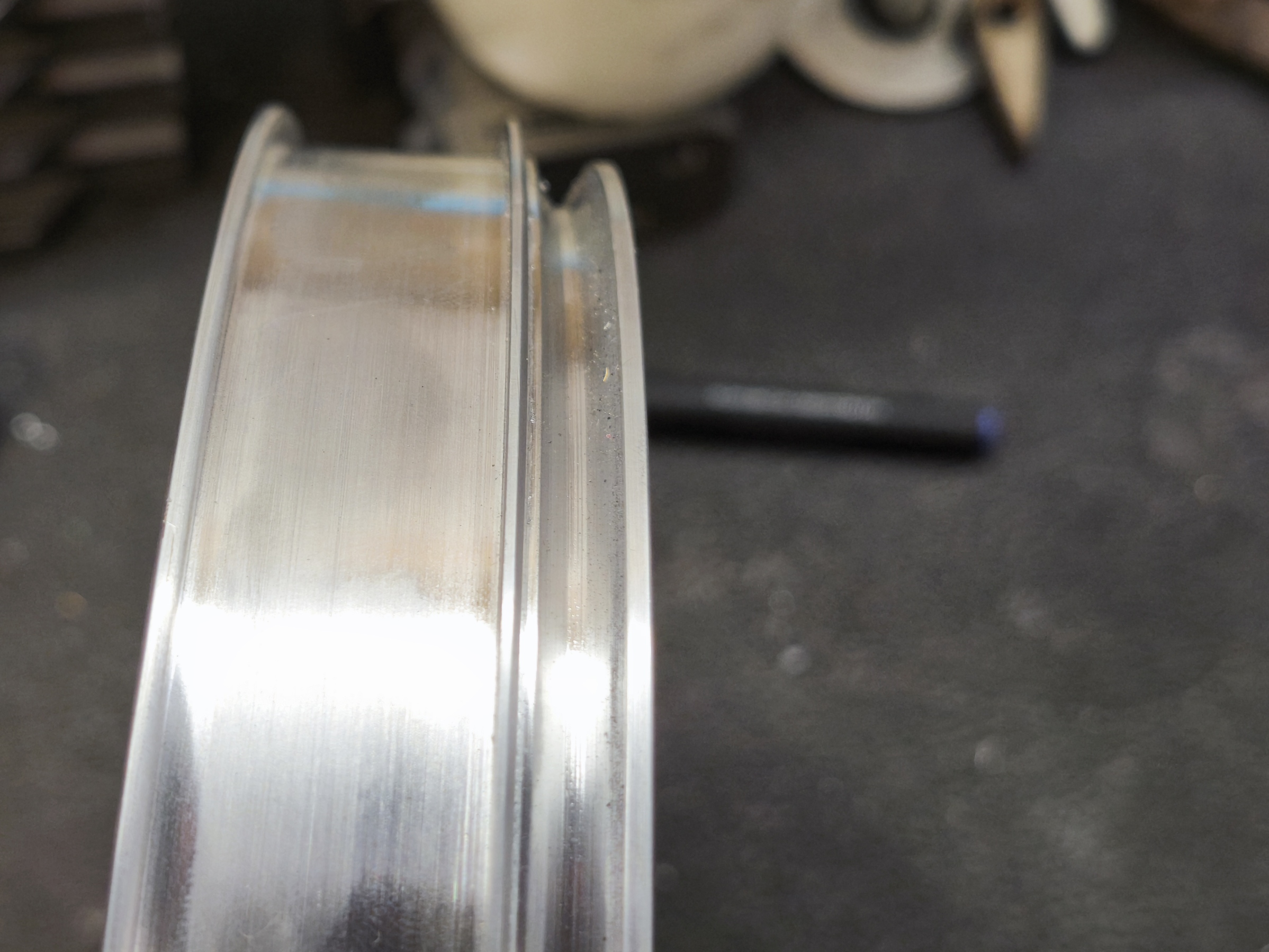

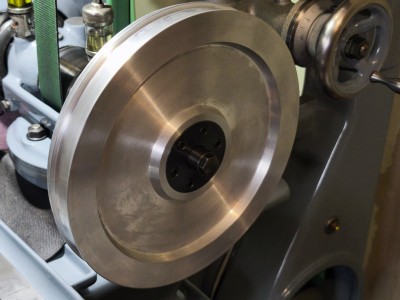

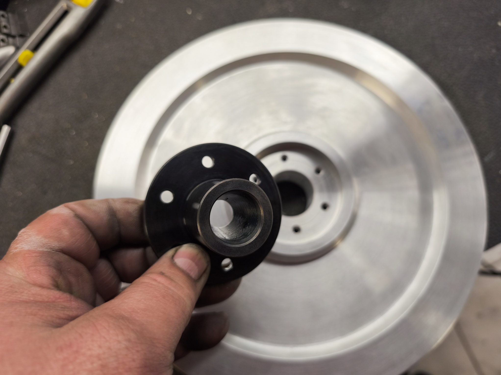

dělal jsem si k Studeru ještě takovou malou řemeničku na vnitřní broušení 250mm :D viděl jsem to akorát v katalogu no pro jistotu jsem udělal k 20mm řemínku ještě drážku pro kruhovej.... co kdyby, soustruženo na jedno upnutí, vložku jsem dělal kovovou taky na jedno upnutí včetně 20st. kužele, na závěr jsem to stylově ogravíroval pro strejdu alzheimera :lol: :lol:

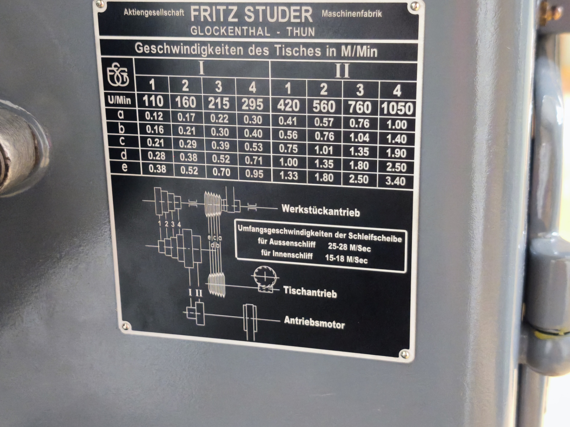

hliníkové štítky dělám tuze rád :) tenhle je vymyšlený, hodnoty z manuálu, obrázek přerýsovaný, nanýtováno prakticky k řemenovým převodům
Příspěvky: 2649
13. 4. 2026, 3:45
Tu řemenici na tom Studeru jsme měřili na originále a sedí ti to. Něco podobnýho mám na Zentroflexu (důlkovačka). Ta taky celkem točí.
