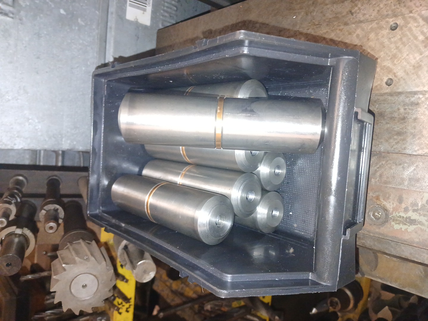

Pantíky

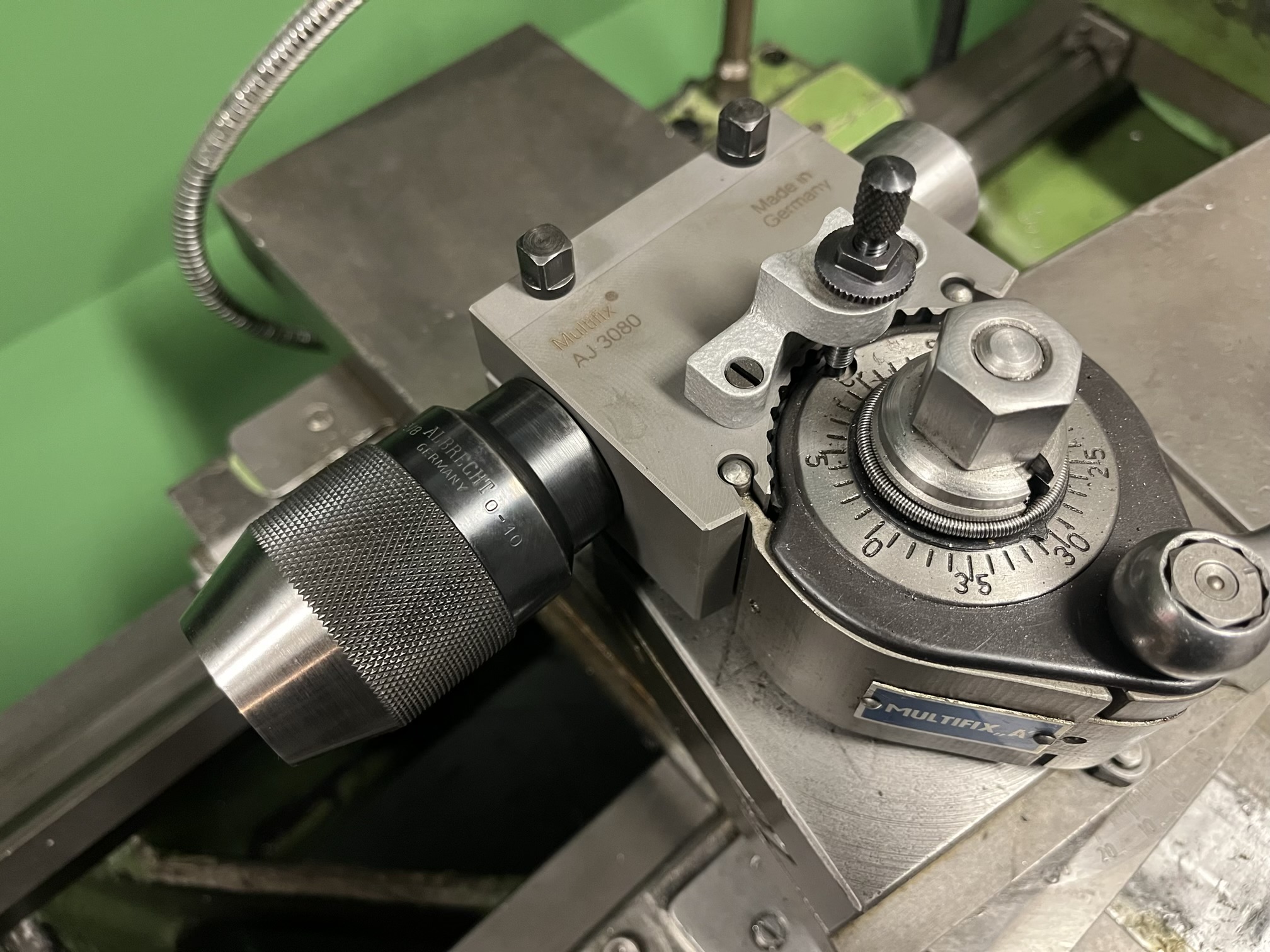

Minimalizoval jsem Albrechtí hlavičku do držáku. Ušetřil jsem tím pár centimetrů.

to stavíš atomovej kryt?

Ani ne, jen jsem tady měl nějaký zbytky a to co mají aktuálně v nabídce mě nějak neoslovilo... :D . Je to pro mě a nerad po sobě věci předělávám a ty vrata mají celkem 500 kg (křídlo 250 - 4x4,3 metru). Jinak bych se s tím nesral a koupil to - mimochodem, díky Donaldovi už rostou ceny železa - zatím o 3Kč/kg.
Mám tady nějaký 38 mm silnostěnný trubky, tak jsem to líznul na 37.4. Trochu líznul i vnitřnek z 24 na 25 (vystružený na H8 - ono se to stejně svařováním stáhne, tak to projedu znovu) a zavařil dovnitř hlazenku. Nahoře jsou víčka - pod maznicema. Co měla, to dala :-D a bronzu je doma dost.

ale jo, proč ne, když člověk má zbytky, stroje a nepočítá čas
asi znáš tyhle polotovary: zajímavé, co se dá pořídit za 40kč (tím to samozřejmě nechci porovnávat s tvým řešením)

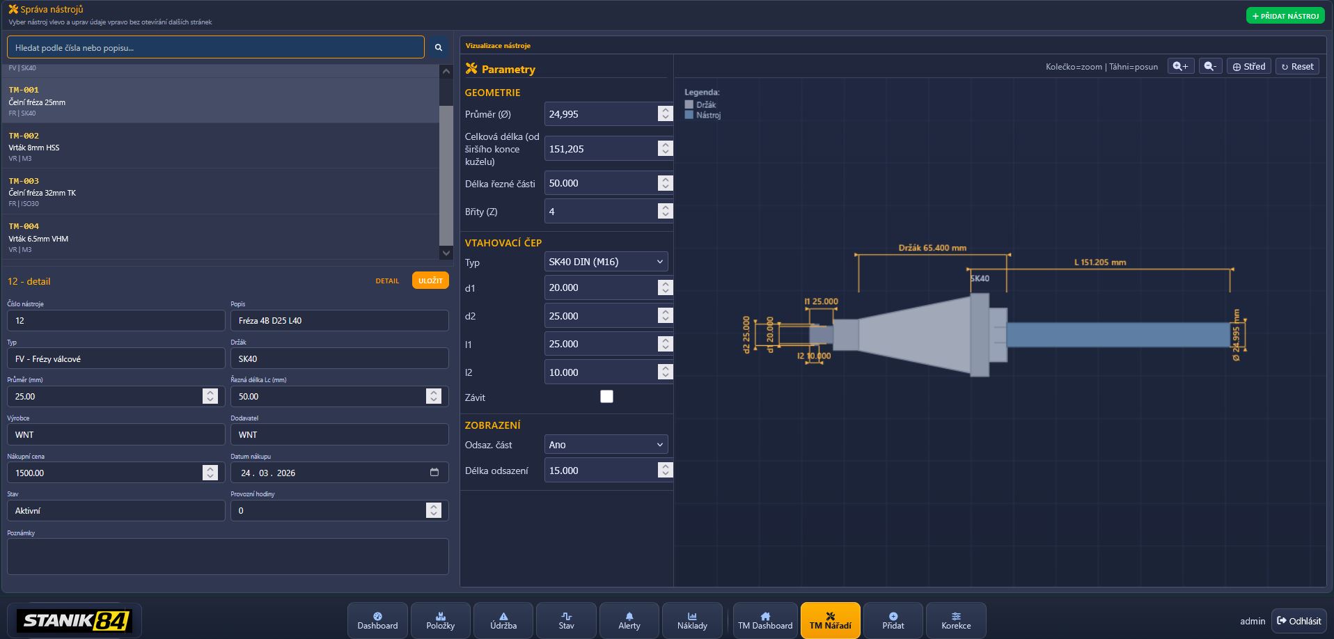

Panty mě opravdu nějak netankujou, ale trochu jsem si pohrál :-)

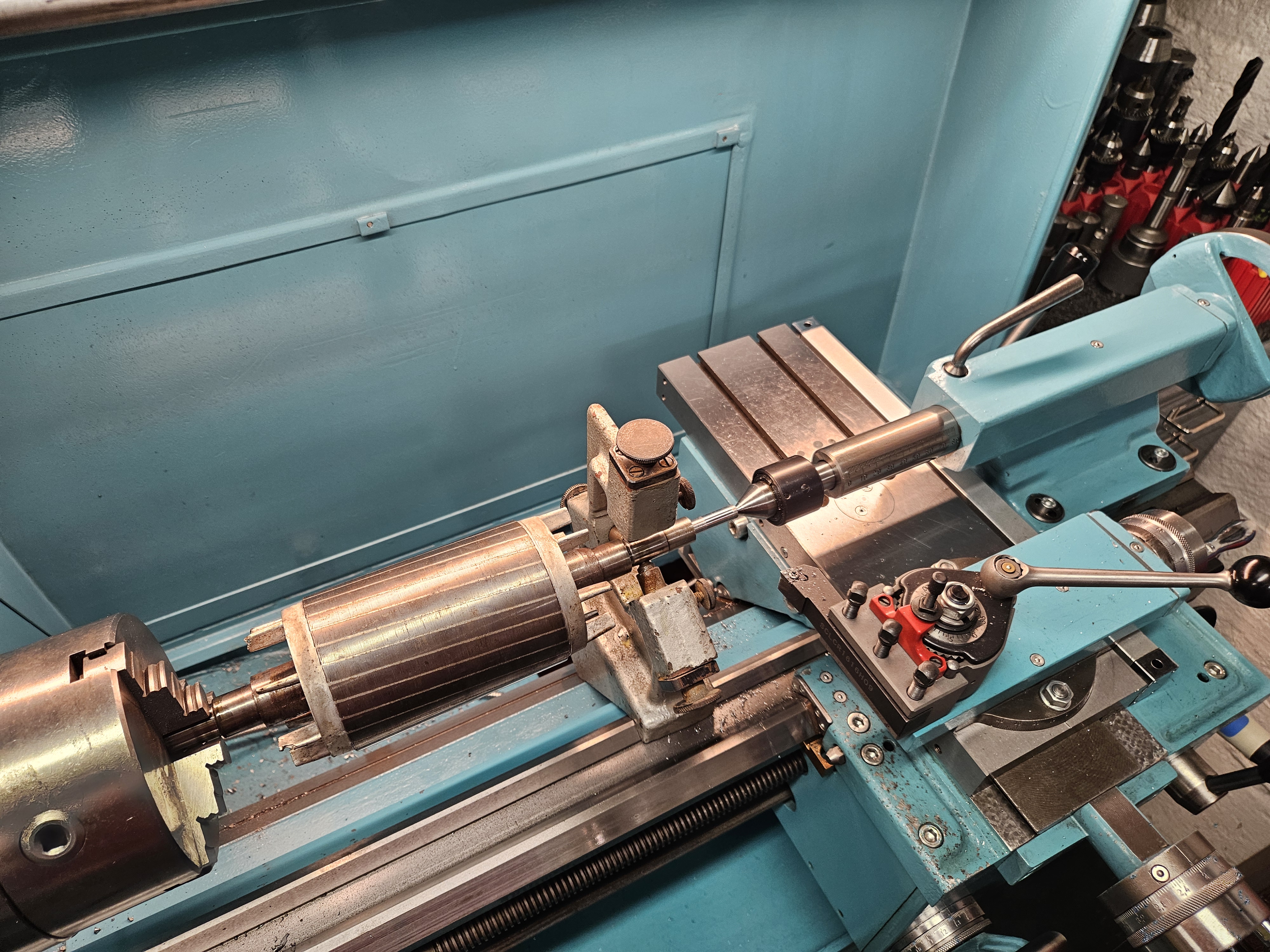

Ahoj kamarádi
já dneska droboť, na leštičce, co jsem koupil tady na foru, mi přišly trny a kupodivu jsem zjisti, že na motoru dederon udělal kužely... No jednodušší bylo udělat koce hřídele válcové podle trnů :)
No musím lunetku dát do barvy a vyčistit :lol:

to lože je tak KO nebo se mi to zdá?

Zdá se ti to :)

Naučil jsem se řídit příslovím "Barva neobrábí" a od té doby jsem udělal mraky jinejch věcí :lol:
Ale to je o preferencích... :)
