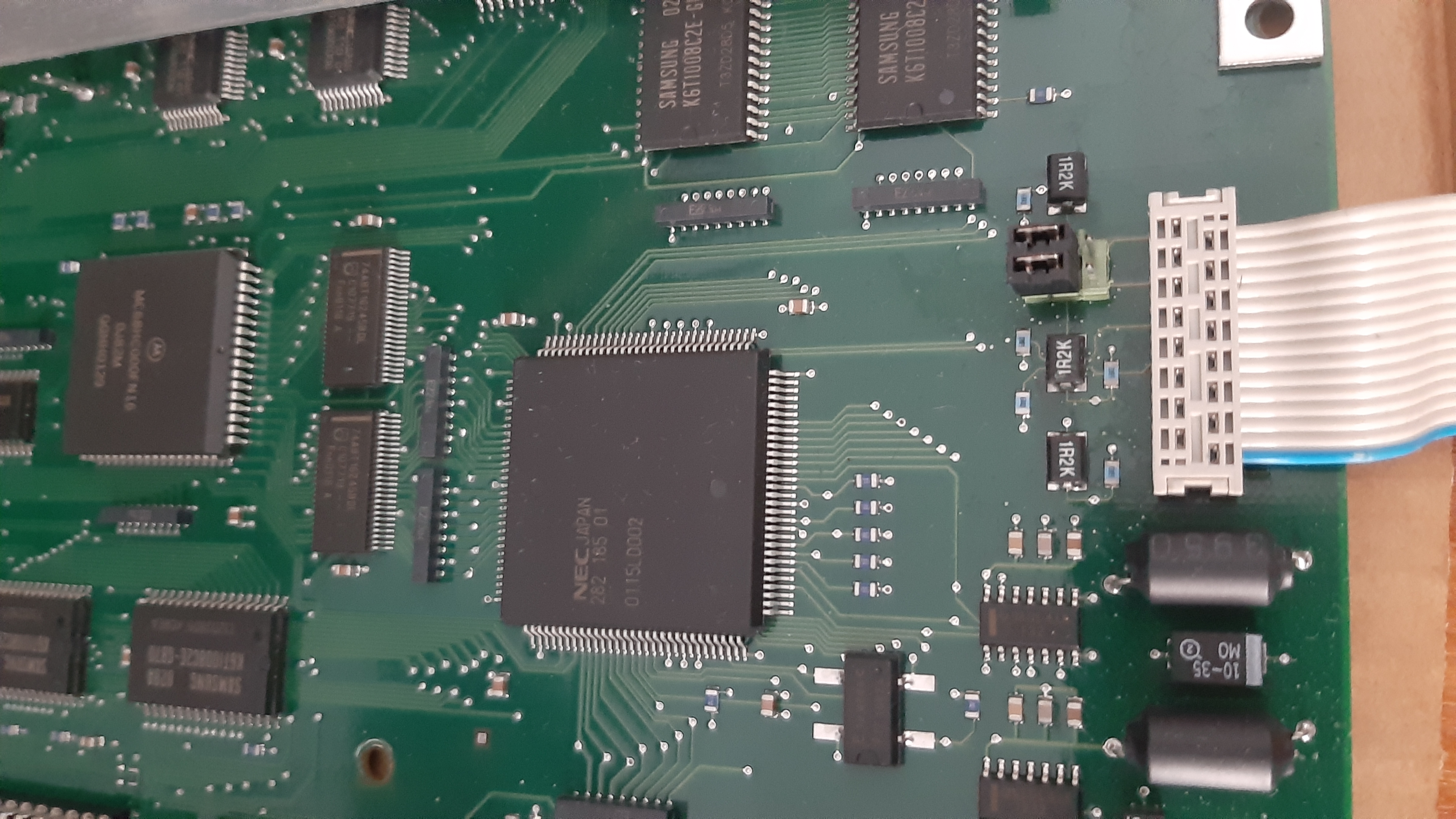

Neměl by jste někdo na prodej vhodný převodník TTL obrazového signálu na VGA, DVI nebo HDMI?
něco jako tohle:
https://www.aceinnova.com/en/projects/i ... tl-to-vga/
nebo tohle:
https://www.amazon.com/8219-Rgbhv-Monit ... B00WJIM3HY

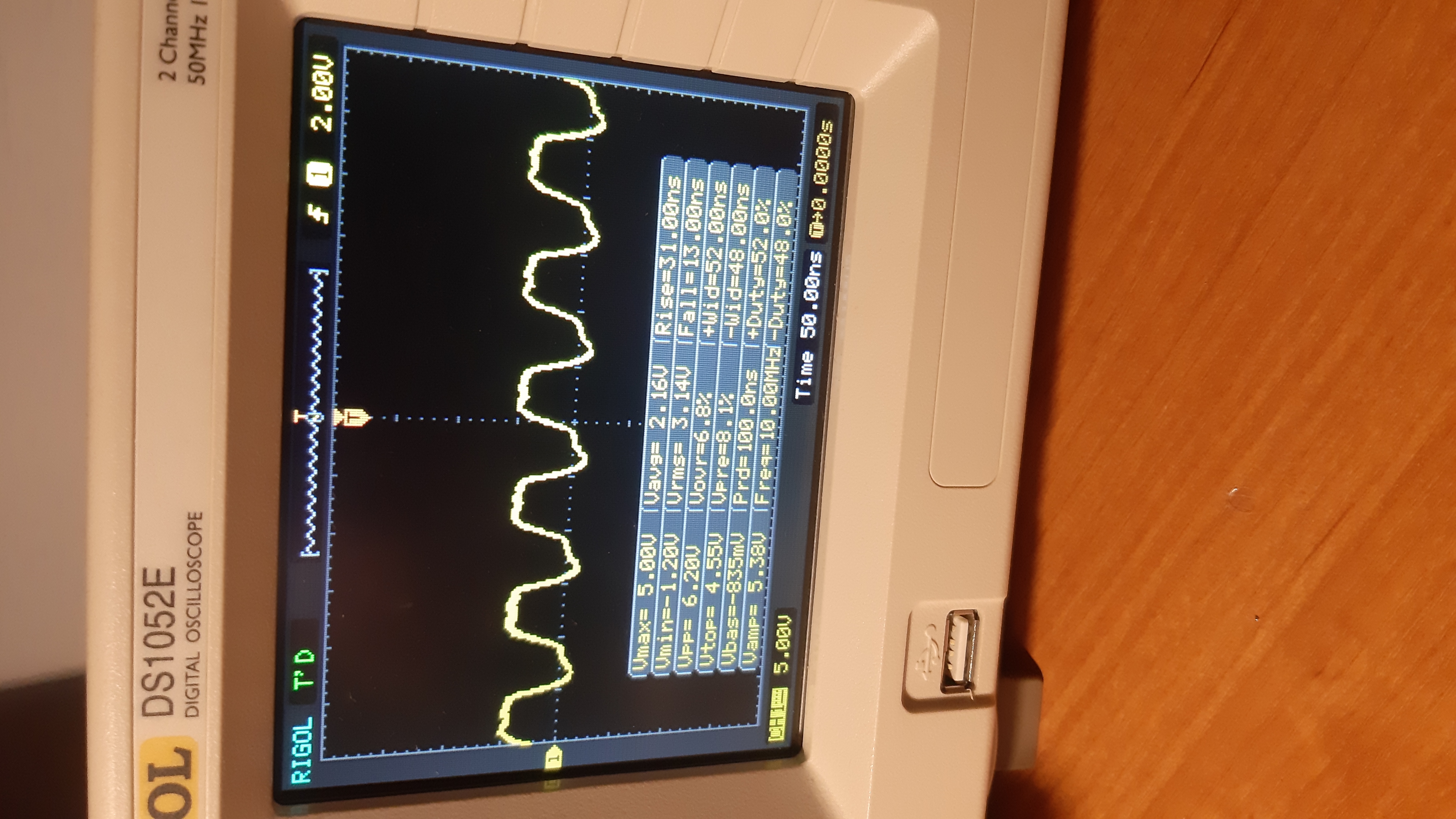

Výstup který potřebuji konvertovat je monochromatický signál 5V TTL složený z VCLK 10MHz, HS 25kHz, VS cca 63Hz a jednobitový pixel signál. Změřeno osciloskopem a přečteno z datasheetu tady.
Nebo pokud někdo již řešil prosím poraďte jak připojit některý z moderních standardů na tento signální svazek.
Původní 9palců TF panel 640x400 v cnc je pekelně drahej a blbě dostupnej.
https://tsubis.de/wp-content/uploads/pd ... 400-C2.pdf
Zatím zvažuji a zkoumám možnost RbPi Pico2 (ma vstupni state automaty jako FPGA pro 10MHz) a grabování do bufferu a ten pak překlopit do videoframe bufferu RPI3 a pak posílat (vhodně vystředěné a oříznuté) na HDMI LCD 9 palců panel jako levné řešení. Ale je to už nějaký vývoj a dost času práce. Vlastně něco takového https://github.com/rs1729/pico_ttl2vga/ ... tl2vga.jpg ale pro HDMI.
Kdyby to už měl někdo zasebou a existovalo hotové řešení za rozumný peníze tak raději koupím.

do ceho je to display?
martasg1
Příspěvky: 2251
24. 3. 2026, 2:57

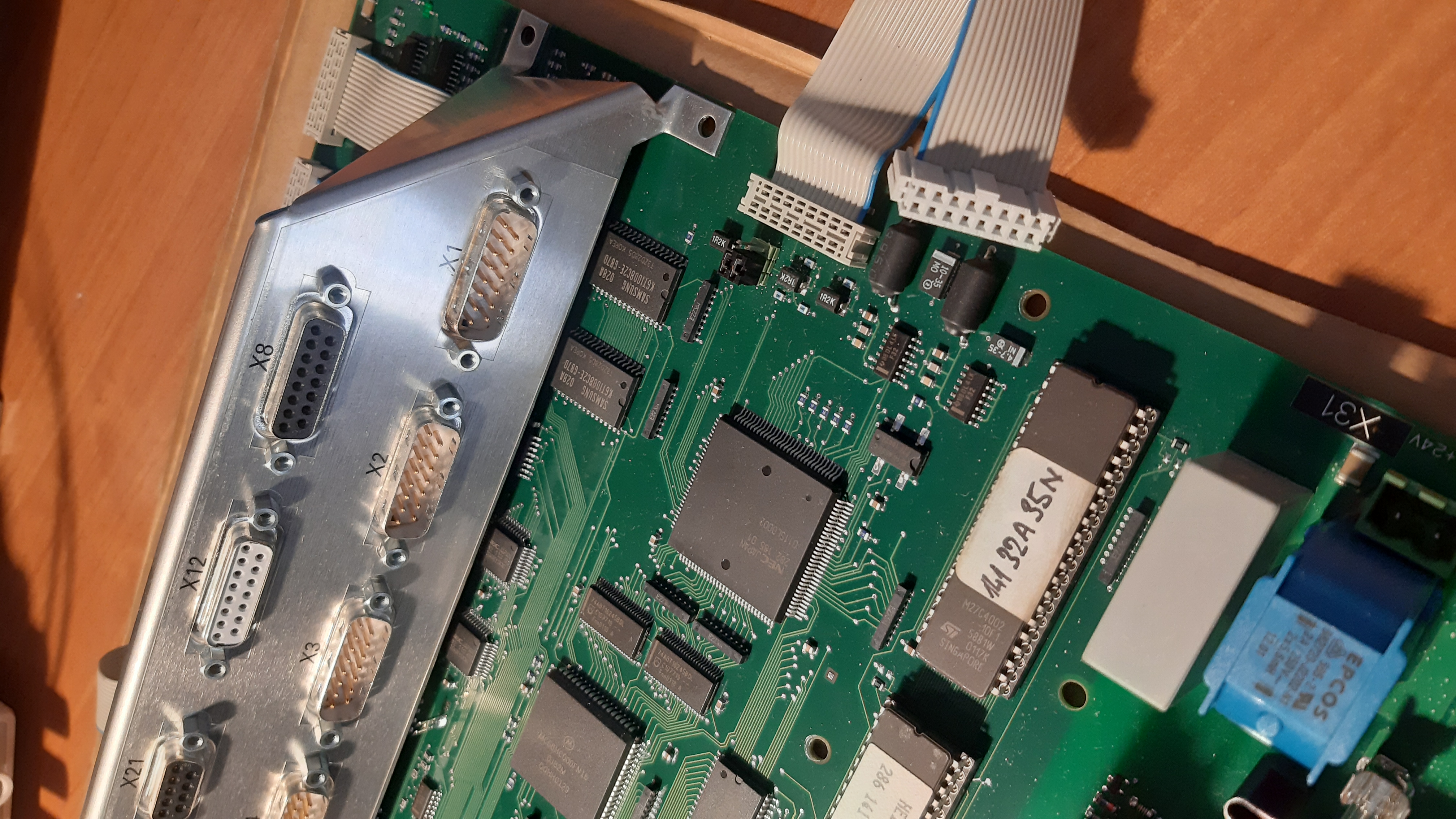

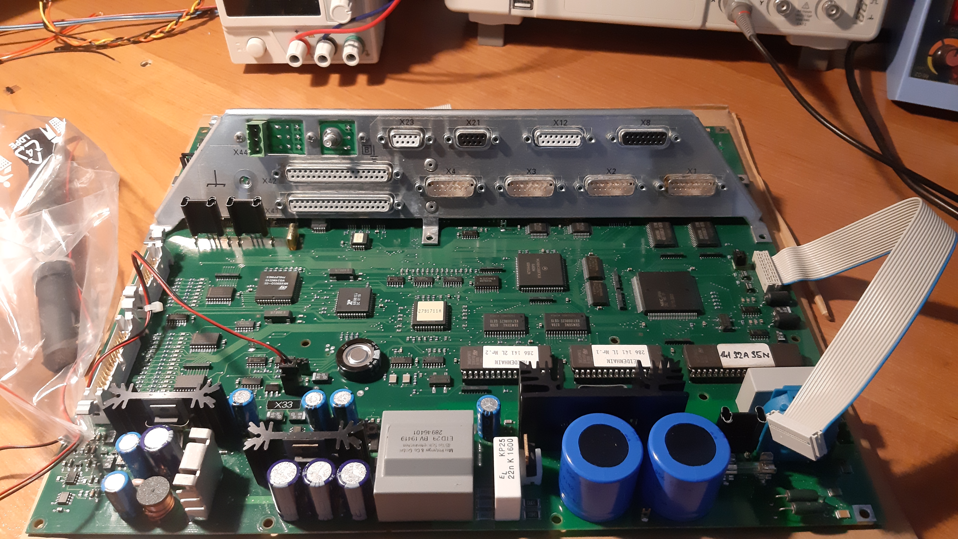

robokop píše: 24. 3. 2026, 2:53 do ceho je to display?
TNC310 rok cca 2003
na fotce je výstup
prubeh VCLK aspon neco... (mereny levnym vybavenim :wink: )
Naposledy upravil(a) martasg1 dne 24. 3. 2026, 4:52, celkem upraveno 2 x.

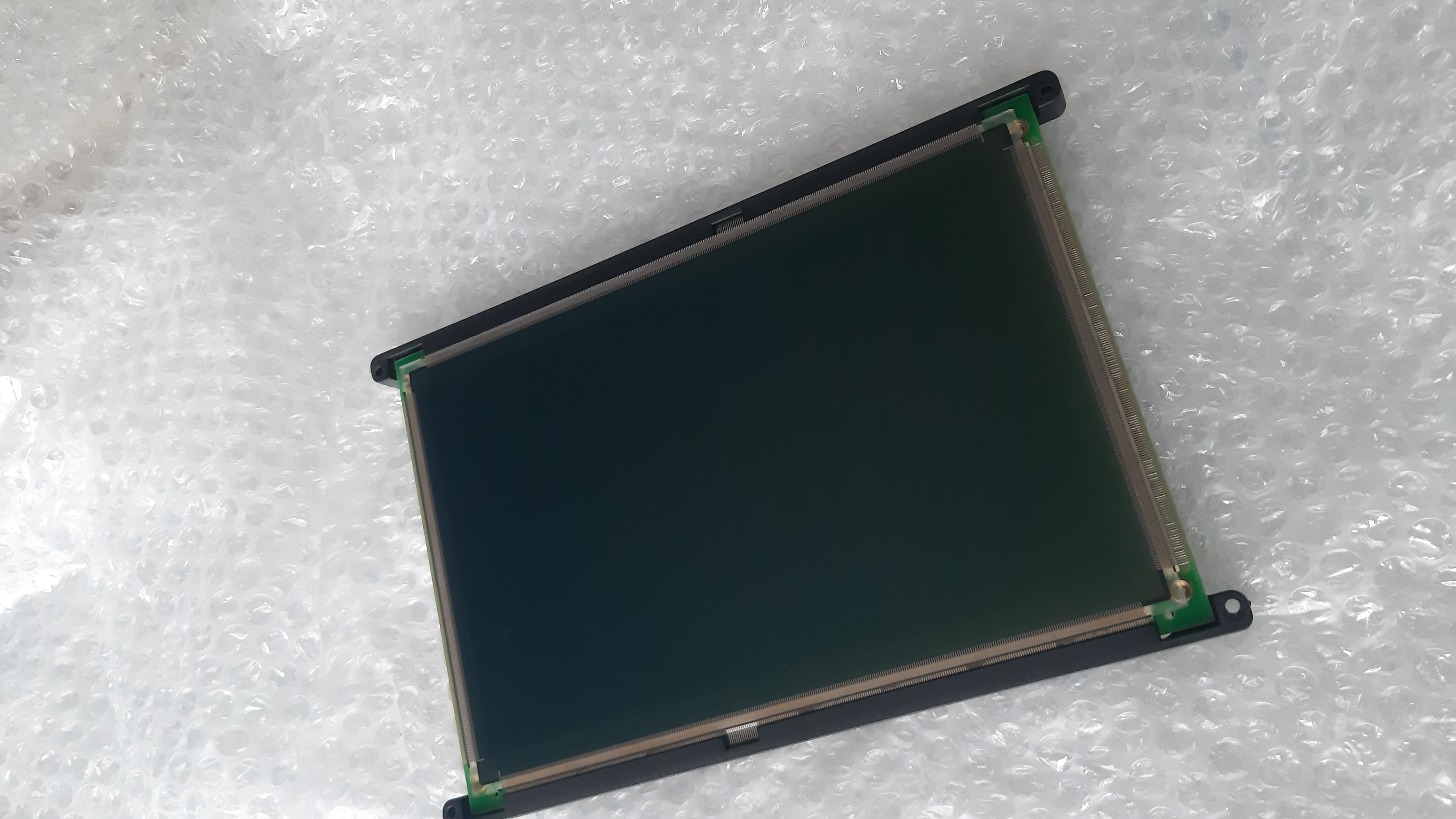

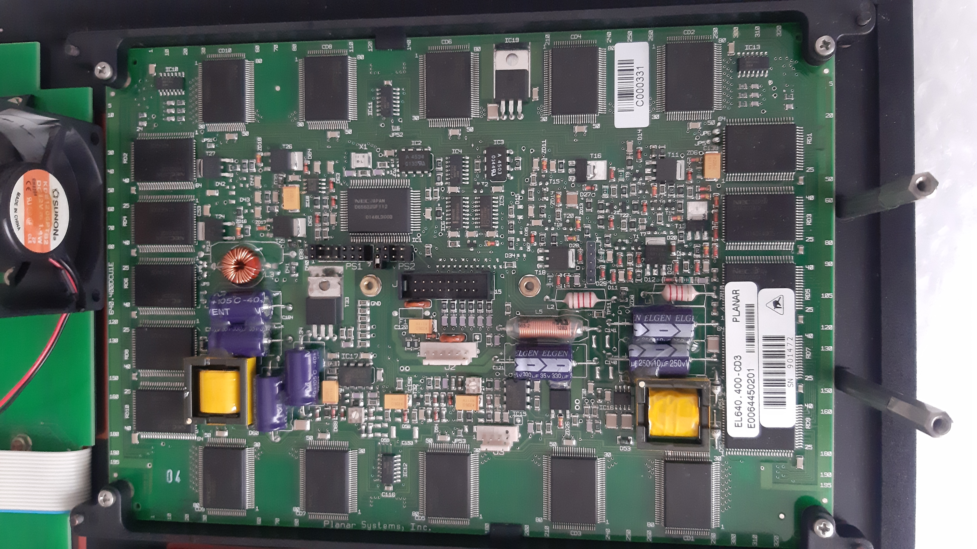

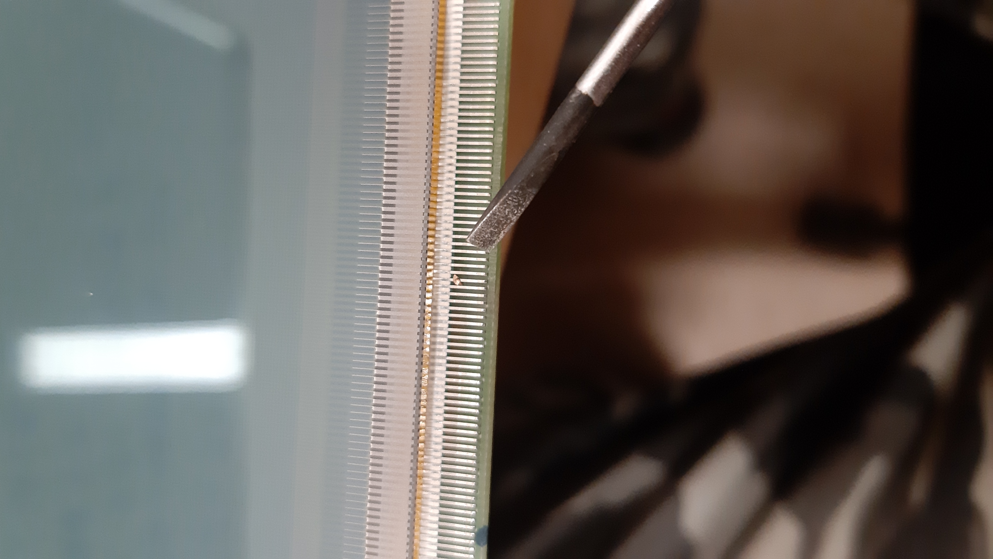

tohle je ta mrtvola, chyba nejspíš ve vysokonapěťovým DC/DC měniči což není zrovna můj šálek kávy na opravu, tak bych rád řešil náhradou/výměnou.

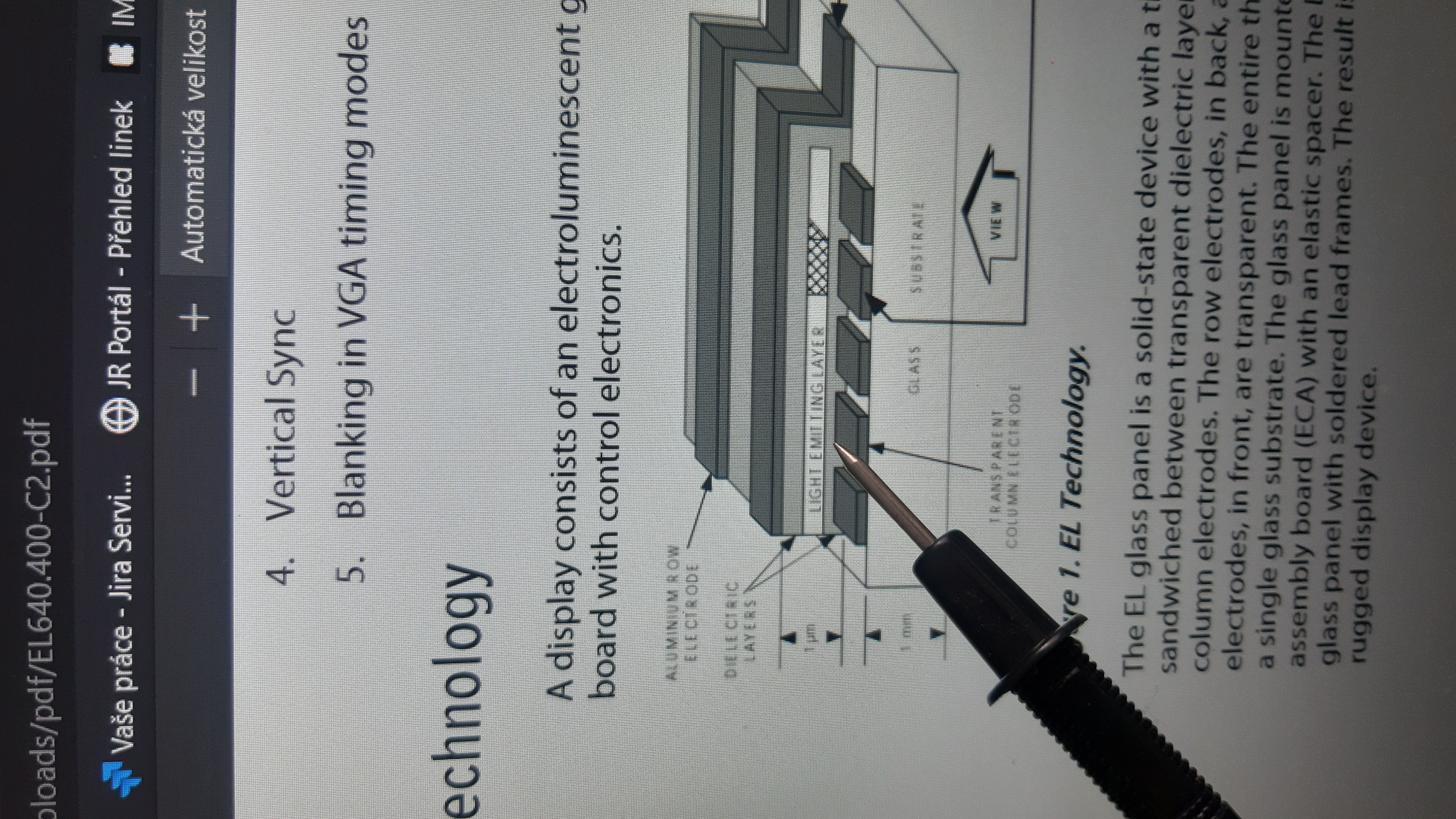

Jestli se v tom svítí zářivkou, tak je s největší pravděpodobností vysvícená ta zářivka.
Nebo by se tam případně daly dát LED.
martasg1
Příspěvky: 2251
24. 3. 2026, 3:41
zajímavý nápad... ale :D to mě napadlo první to prosvítit :lol: ale bohužel je to " electroluminescent glass panel" a dle obrázku zřejmě není průhledný a nevyužívá podsvícení, ale jeho součástí je luminisenční vrstva.

Příspěvky: 7157
24. 3. 2026, 7:18

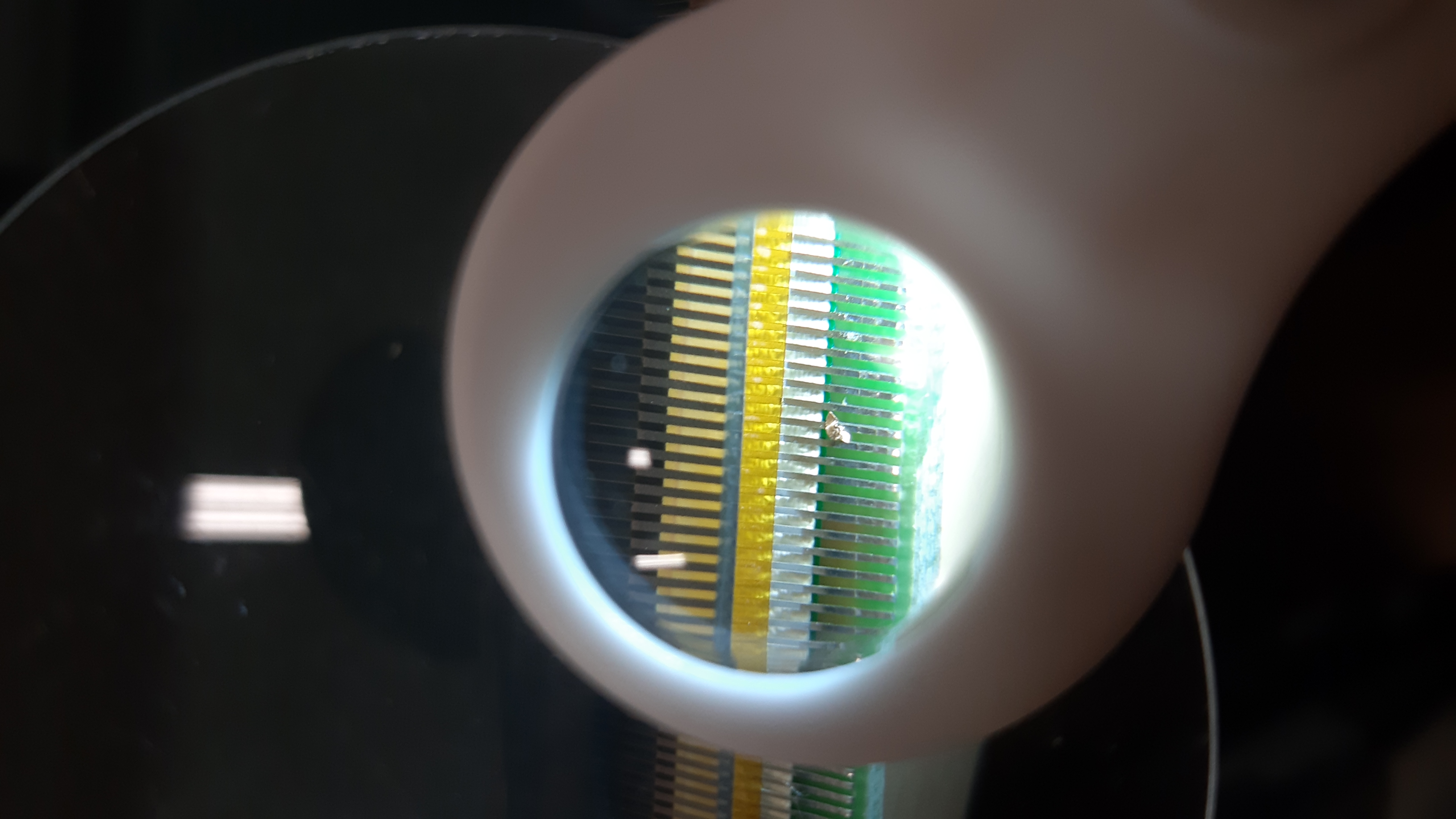

Dá se nějak dostat na kontakty toho luminátoru ?
martasg1
Příspěvky: 2251
24. 3. 2026, 8:45
packa píše: 24. 3. 2026, 7:18 Dá se nějak dostat na kontakty toho luminátoru ?
Já myslím, že oprava toho displeje asi nebude pro mě správná cesta. Je to strašně titěrný, pod lupou jsem na flexibilním spoji našel miniaturní šponku asi mosaz. Viz. foto. Ten displej je přilepený na vícevrstvým tišťáku a kolem dokola je napařený ten flexibilní spoj (nepájitelný, je to cca 0,1 rastr). Myslím, že náhrada za jiný displej bude dobrá volba.

Příspěvky: 7157
25. 3. 2026, 3:56
já myslel jen rozsvítit ten iluminátor z externího zdroje
