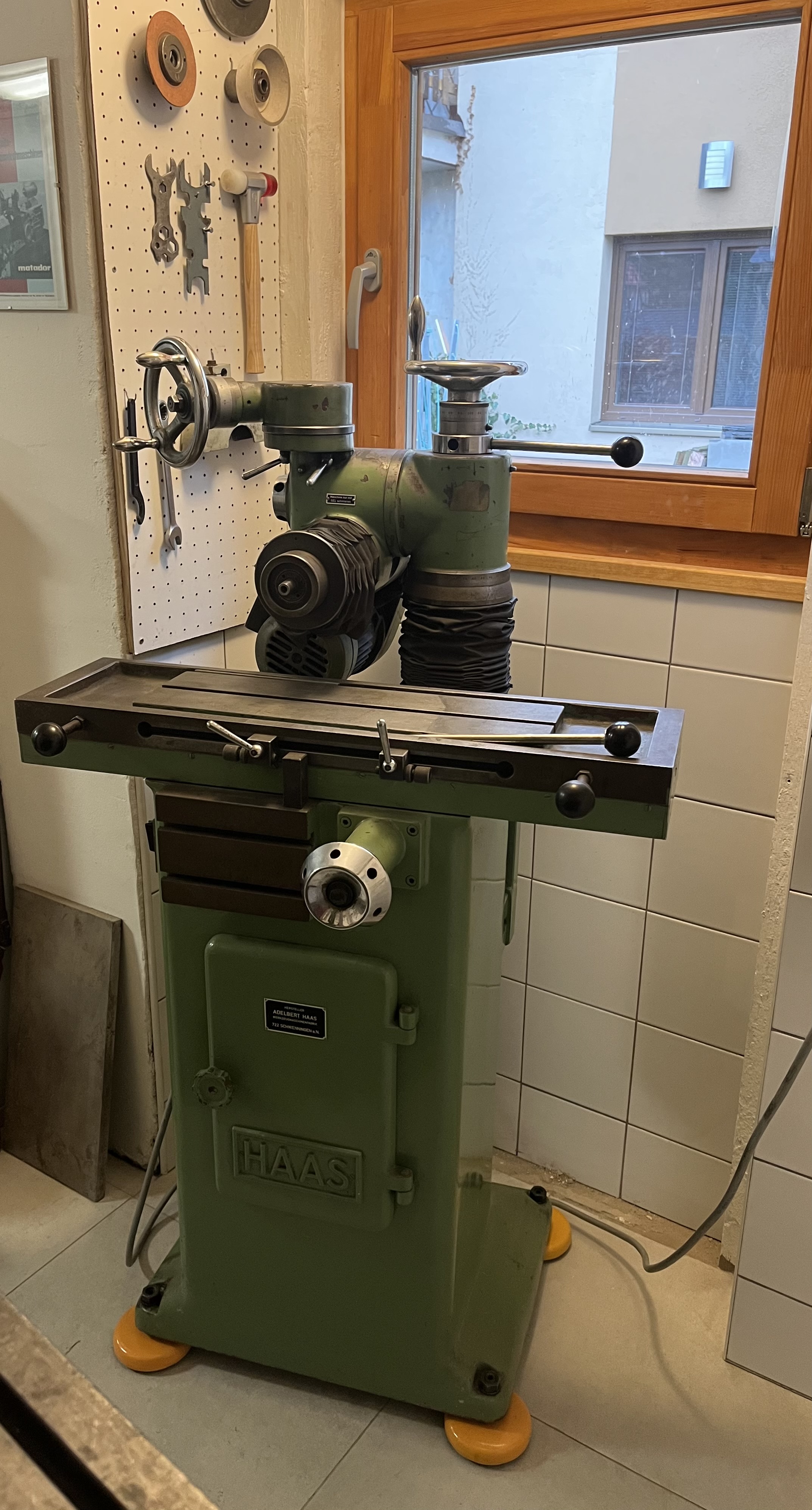

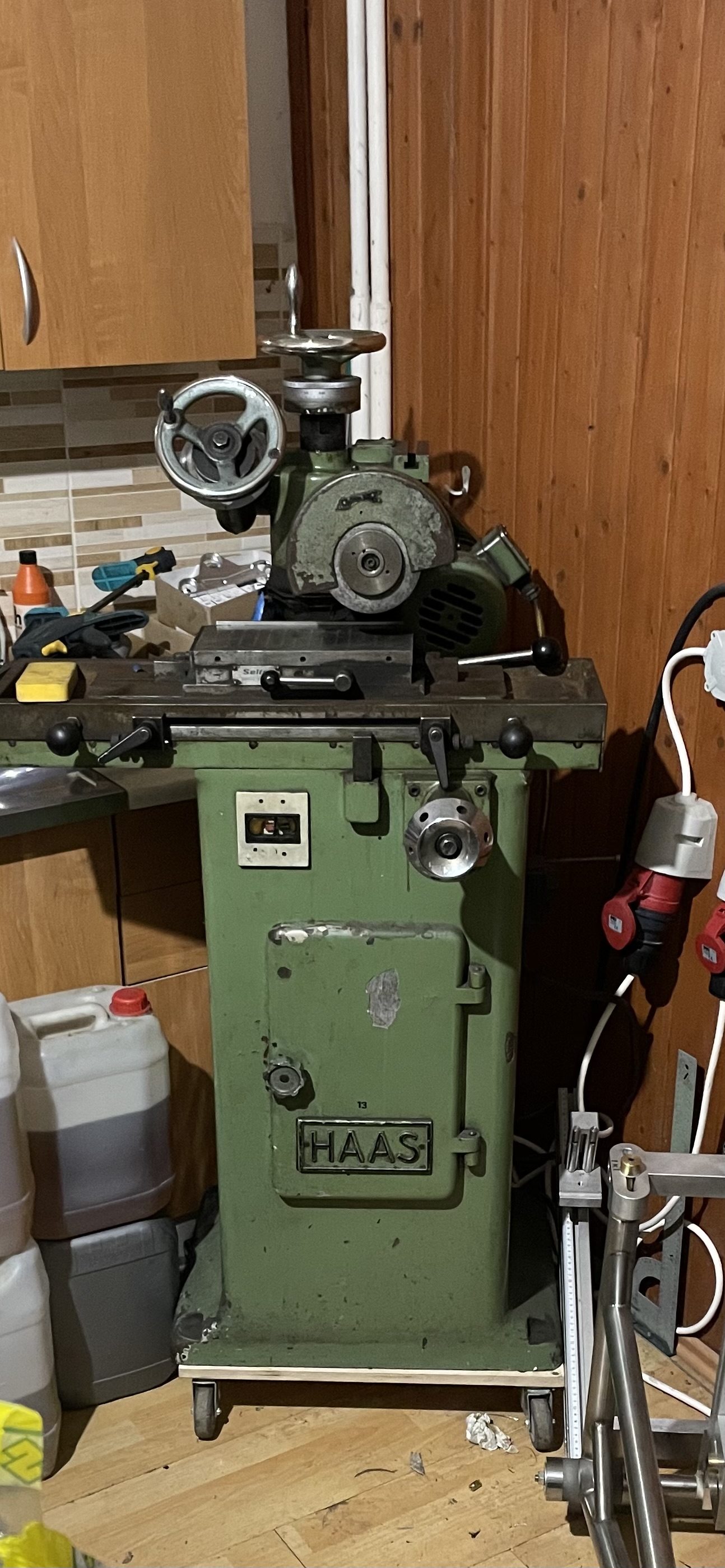

Tady mas pro inspiraci toho HAASe FL325, čerstvě dotaženého ke mně do “kuchyně”
Jinak z tech malejch brusek muzes koukat i po MONOPRECIS a ABBA. Ale chce to koukat za hranice. V ČR by jsi se take nemusel dočkat.

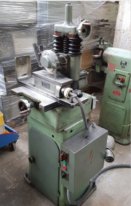

A tady pro inspiraci HS 1
PS: Díky Míro za magnet.

koukám že těch haasů bylo víc variant, ta tvoje HS1 vypadá spíš jak nástrojovka, (výklopné a otočné vřeteno) ne? vypadá to sympaticky :)
ta od capajeva vypadá spíš jak bruska na plocho
Sancho Panza
Příspěvky: 1209
29. 3. 2026, 10:00
tumlik píše: 29. 3. 2026, 9:02
Aris píše: 29. 3. 2026, 8:34 A tady pro inspiraci HS 1
jistě - HS je nástrojovka, FL (FL jako flach či co) je ploška

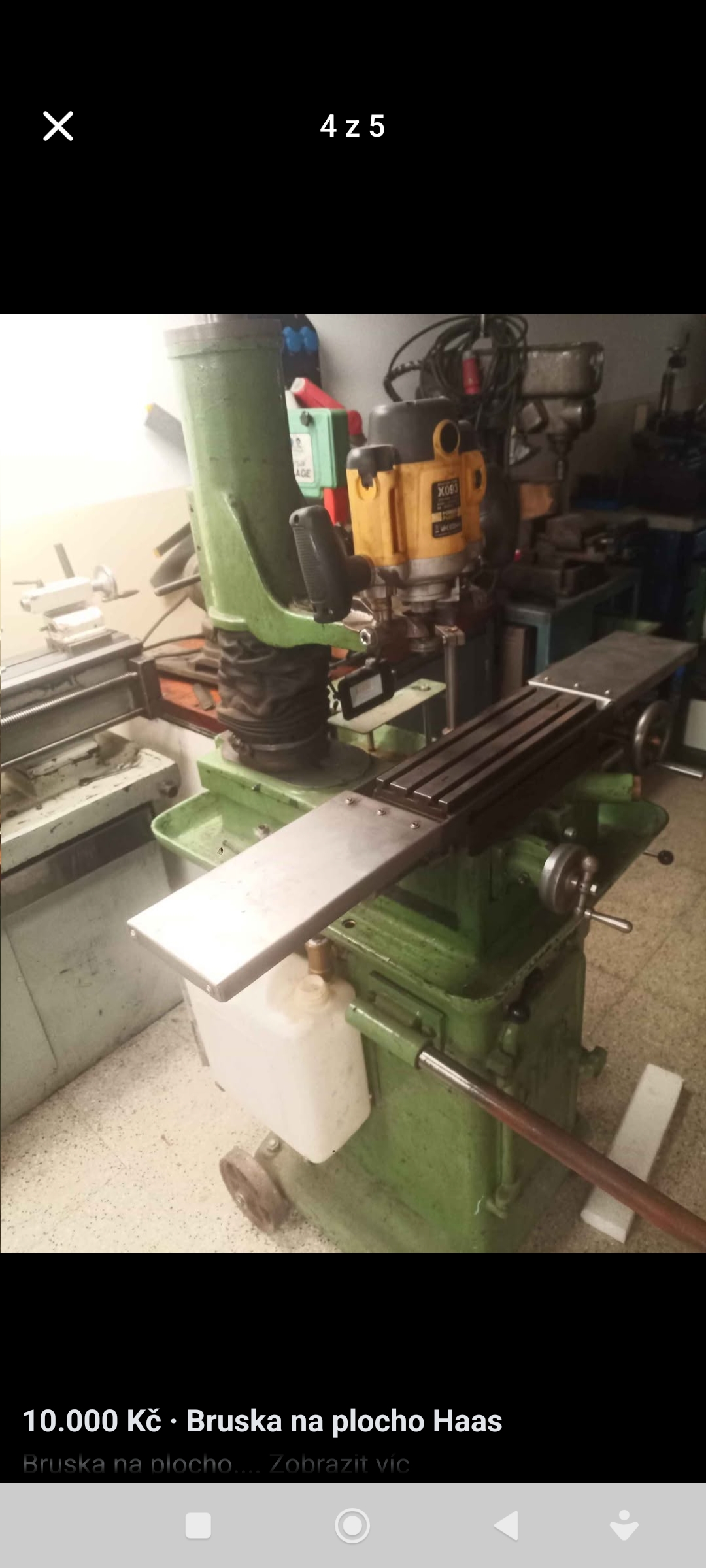

Na Facebooku zrovna jedna je na prodej
Příspěvky: 6430
30. 3. 2026, 11:42
Sváťa píše: 30. 3. 2026, 11:39 Na Facebooku zrovna jedna je na prodej
Tak tomuhle bych teda bruska na plocho fakt neříkal :? :lol:
Modelcam
Příspěvky: 43
Registrován: 27. 6. 2008, 6:53
Bydliště: Praha 3
30. 3. 2026, 12:37
Mluvil jsme s prodavajicim, je to jen na "hrnce" , nema to Y posun. Jinak bych to jako polotovar vzal za ty penize a dodelal, ale chybejici Y osa je pro mne fatalka a obavam se, ze asi ani na "garazove smudlani" to neni nic moc.
Tak jen, kdyby nekoho svrbely prsty , at ma o cem premyslet...
Člověka děsí neznámo, poznané přestává děsit...
