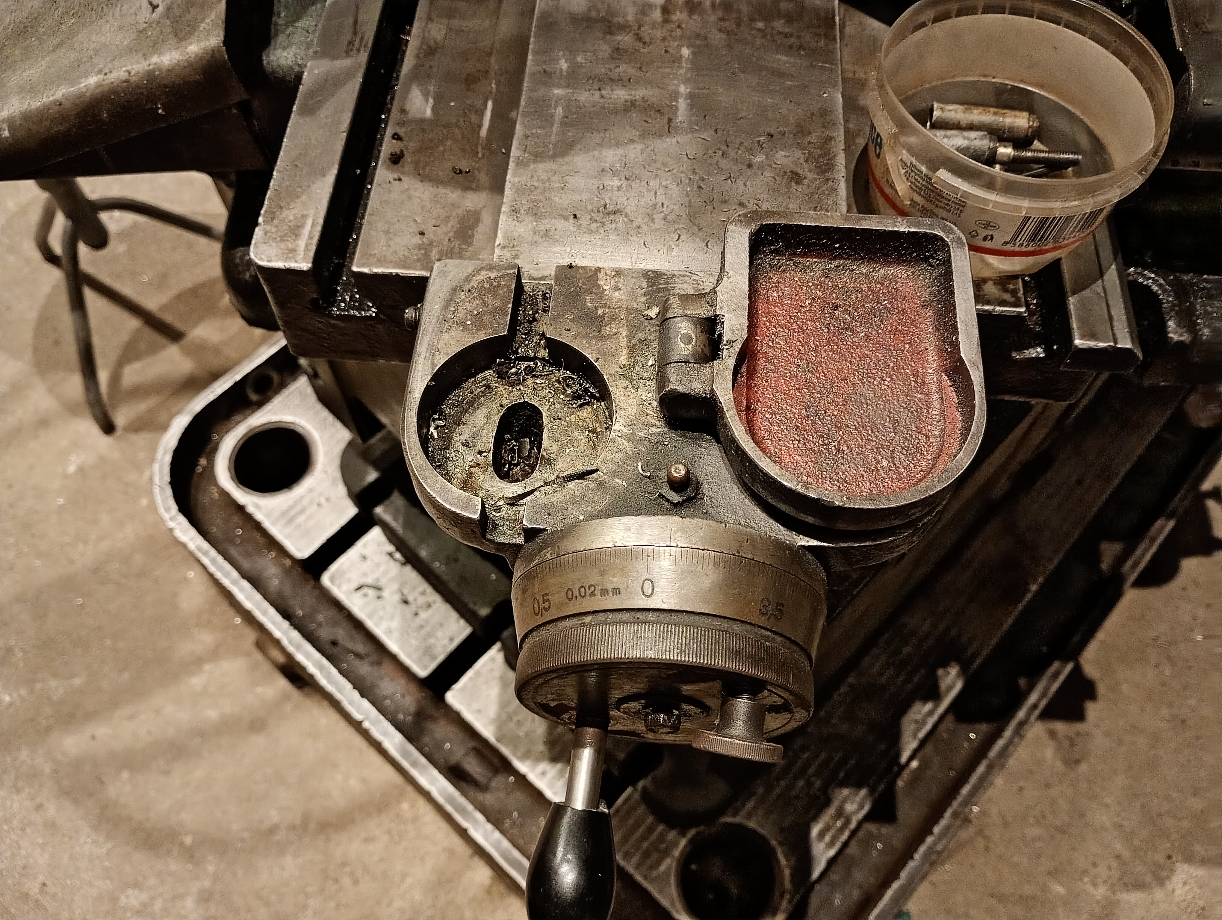

Zdravým všetkých. Dávno som sa aktívne nezapájal do debát fóra. Ale jedným okom sledujem. A chcem všetkých pozdraviť takto pred sviatkami.
Mám ale otázku. Pod vŕtačku VR4 čo hojne využívam mám starý krížový stôl. Už sa bude dať pravdepodobne presnejšie dierkovať. Vie mi niekto kto sa s tým stolom stretol aká je presnosť reálne dosiahnuteľná. A na čo slúžilo to neviem meranie na buku pod dvierkami.? Presne tam pasujú hodinky. len neviem ako sa meralo. Ak by niekto vedel, bol by som rád. Návod som nenašiel. Je to MAS VG krížový stôl Kovosvit NP.SEZ ÚSTÍ

tiborius píše: 2. 4. 2026, 8:32 Zdravým všetkých. Dávno som sa aktívne nezapájal do debát fóra. Ale jedným okom sledujem. A chcem všetkých pozdraviť takto pred sviatkami.
Pod ten dekl patří hodinky - pricip toho deklu je úplně stejný jako třeba u Studeru OA nebo OB (viz tumlik) - tzn hodinky dolu, dekl je tam aby tam mohly zůstat a omylem jsi do nich nešlehl. Ten šlic ve dně je pro ucho hodinek, šlic směrem k stolu pak pro vlastní stonek a dotyk.
Zkusím (po svátku vajec) dohledat nějaký fotky - myslím, že jsem je i asi měl.

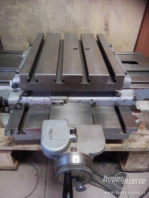

net byl rychlejší :D - tady máš vidět i ten špalík (dotek na stole) , co se o něj opírají johansonky co se pak dávají mezi vlastní stůl a dotek hodinek.
https://images.hyperinzerce.cz/inzeraty ... am-002.jpg

pokud jsi chtěl dělat v serií 5 ks je takových hraničních, ale u 10ks a více už je to jasný, tak se to dělalo kdysi takto.
Vyskládáš si rozměr z johansonek, vložíš mezi hodinky a doraz a hodinky vynuluješ. Upíchneš si kus automatovky (třeba pr.6 nebo 8 ) o pár desetin delší. Zatočíš do čista (rozměr je jedno, ale povrch a rovinnost ne - musí to být rovný a pěkný - pokud je čudlík, tak navrtat). Tyčku vložíš místo johansonek a na hodinkách odečteš o co to je delší. Vyndáš, vetkneš do soustruhu, škrtneš čelo, přidáš přesně cos neměřil a odtočíš. Na slušným soustruhu klidně i do stovky. Znova změříš, pokud není nula, tak odchylku napíšeš fixem. O to pak si uděláš korekci an těch hodinkách. Takhle si uděláš pomocné měkké kalibry, ty pak jenom vyměňuješ. Tyčky samozřejme můžeš změřit i jinak, pokud máš skutečně pořádnou šubleru s papírem, tak třeba náš 300mm mahr sice papírově ne, ale v praxi (skutečně zkontrolováno na johansonkách) je schopen (neuvěřitelné) měřit celým rozsahu v stovce (!) - největší problém je obsluha - ale je to měřidlo, s kterým se dělá jen když je nutno, pečlivě se chrání před serií.
Těch 5 tyček na 5 děr bych časově viděl tak na 10-15 minut.
Výsledek bude tak v 0.02, pokud potřebuješ přesněji, tak jedině pravítka a nebo skutečné měrky.
