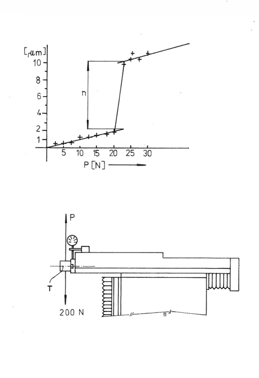

Zdenek Valter píše: 4. 4. 2026, 3:11 Tady trochu návod - pravda na trochu menším bráškovi ;-)
Vřeteno stojí ;-)
Tohle měření dělej na vypnuté mašině!!!
Táhneš konec kulatiny k sobě nebo tlačíš od sebe.
Tlačíš konec kulatiny k loži nebo zdviháš od lože.

Ja mám pocit, že autor stále nechápe ako sa meria vôla v ložiskách vretena.
dávať najnižšie otáčky je nezmysel, veď ja sa pri meraní vôbec nesnažím to vreteno otáčať. len kývať za tú tyč (k sebe/od seba= hodinky sú zboku) a (hore/dolu= hodinky sú zvrchu)
eštre teoreticky by mohol zmerať axiálne (doprava/doľava= hodinky sú z čela univerály).
či tam mám zaradených 200 alebo 2000 otáčok je fuk, lebo nič sa netočí.

r4cv píše: 5. 4. 2026, 9:12 Ja mám pocit, že autor stále nechápe ako sa meria vôla v ložiskách vretena.
Ano. Dávám snímek pro lepší pochopení situace. Sice je to z návodu pro frézku FN32, ale princip je stejný.
