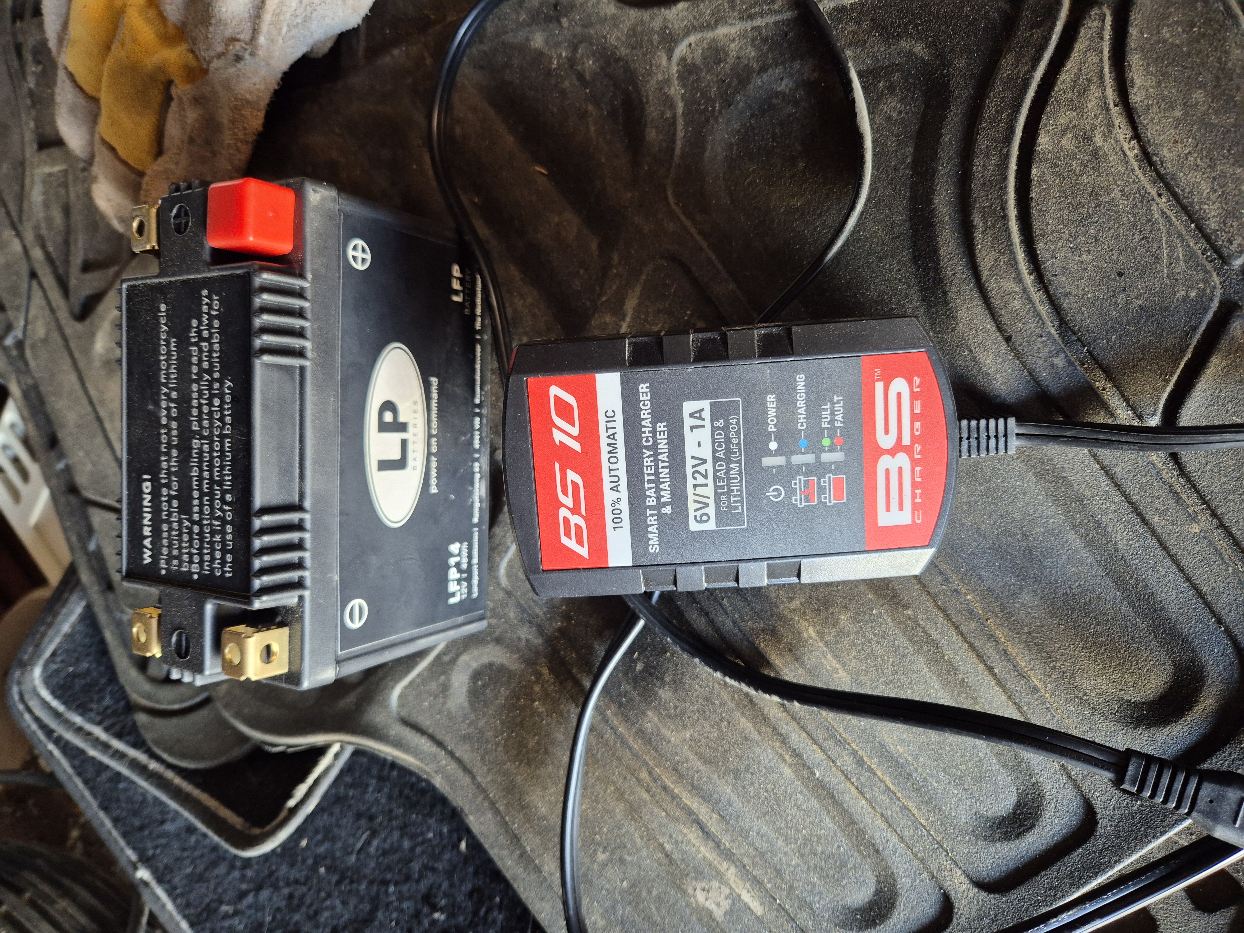

Netuším jak tyto nabíječky fungují, proto prosím o radu.
Na nabíječce svítí kontrolka Power ale charging se netozdvítí.
Měl jsem to přes zimu zapnuté, až do 25.2 kdy byla 1 letošní jízda a vše bez problémů.
Včera jsem dal znovu nabíječku k motorce, ale nejsem si jistý jestli se rozsvítila kontrolka charging. Dnes moto ani neškytlo.
Pokud změřím výstup z nabíječky, ukazuje to cca 0.2 - 0.4V.
Baterie má ca 5.6 V.
Je Ko nabíječka, nebo Baterie a proto jí nabíječka nezačne nabíjet?
Díky za radu.

je ko baterka , můžeš ji zkusit připojit na zdroj 12v a sledovat jestly se moc nehřeje a stoupá napětí , až bude mít přez 10v tak jinapoj zpět na tuhle nabiječku a nabi ji doplna , bylo by dobré pokud se dá odělat deklík a změřit všechny články jaké na nich jsou rozdíly .

pokud je to skutečně lifepo (a je otázka , jestli to je lifepo a nebo jenom obyčejná liionka) , s datasheetovým total minimálním napětím 9.5V, co má skutečné napětí 5.6 :roll: V, tak je ta baterka na 99% po smrti - a pokud se jí budeš pokoušet oživovat z takto hlubokého podvybití, tak si vedle hned pro jistotu připrav hasičák. Navíc ta baterka by v sobě měla mít BMS, a pokud to BMS je funkční (zjevně ne), tak tam nemá co být 5.6V - prostě by to to BMS dávno mělo odpojit.
Jako rozumné minimální bezpečné napětí pro 12V LiFePo se obvykle bere hranice 10V.
Pokud má 12V Lixxx 5.6V, tak žádná rozumná nabíječka se jí nepokusí nabíjet.

Docela by mě zajímalo co v tom skutečně je. Cena lehce přes 2tis CZK v Kelly je podivná, když opravdové Japanské moto Li-Ion baterie stojí 12-15tis. Napětí které uvádíš je neslučitelné s dalším životem baterie :-(
Pokud chceš jezdit, potom si kup pořádnou baterku a pořádnou nabíječku. Ono je pěkné, že ji balancer odpojí od zátěže, ale pokud dalších pár měsícu venku kosí, potom je její osud asi neodvratný.

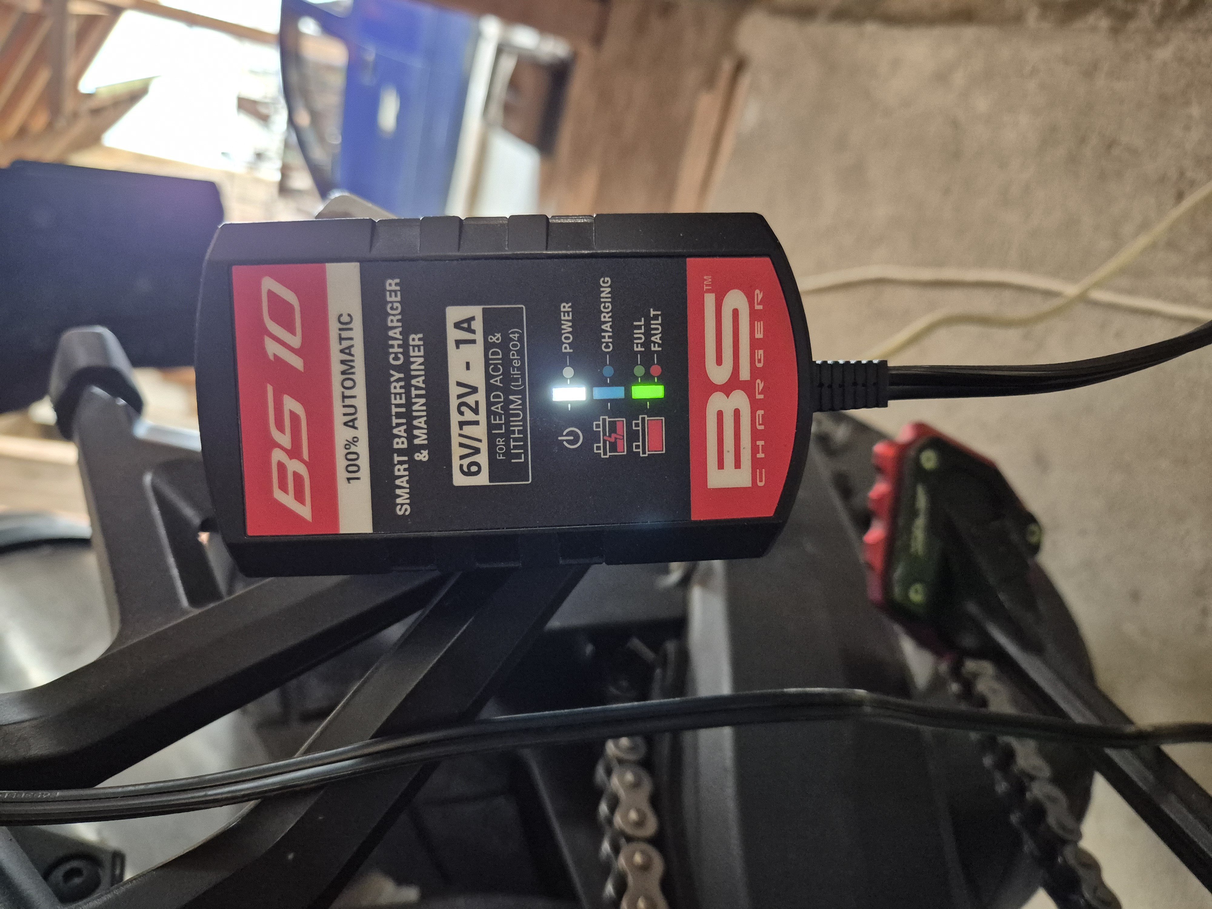

Včera mi soused půjčil obyč nabíječku s proudem 1A a za čas 3 minuty měla baterie 12 V. Připojil jsem tu malou a nabíjí. Nechat to přes noc jsem neměl odvahu, raději jsem to odpojil. Dneska nabíjím asi 2 hodiny. Asi se už nedokáže nabít na hodnotu, kdy nabíječka vypne. Ještě vydržím dnes do večera a pak se uvidí. Vracet to spátky do motorky a čekat že mě to někde nechá se mi fakt nechce.
trnkav
Příspěvky: 1036
6. 4. 2026, 10:44
Tak nabíječka svítí zeleně.
Dám si tedy práci, vrátím baterii do motorky a budu doufat, že mě nikde nenechá.
