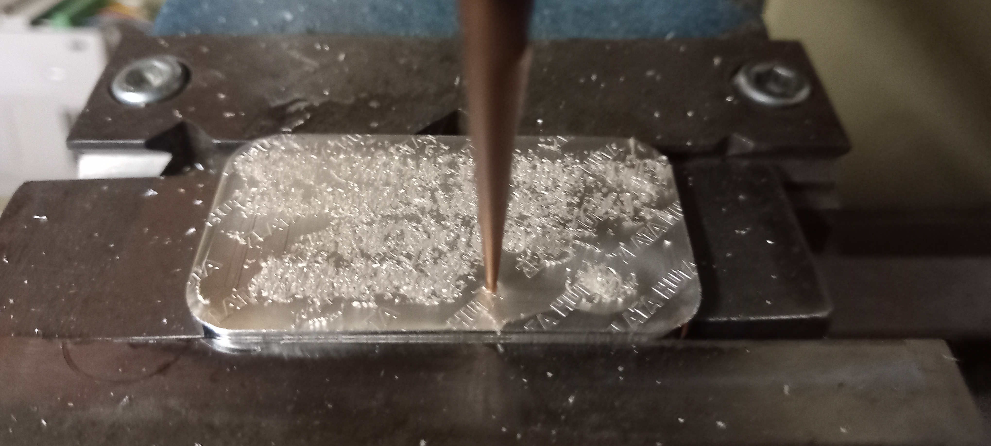

6. 4. 2026, 7:54
Relatívne doladené posuvy, mechanika zánovná
VID-20260402-WA0001.mp4
Fixka píše, backlash šupnem 5 tisícin, drží miery do stovky. Vreteno bude slabina.

Tvarová kontúra, pod 45 stupňovým sklonom, prevýšenie 60 mm, 1600 posuv ok.5

3. 5. 2026, 8:27
Zdravím, mašinka začína pracovať...
