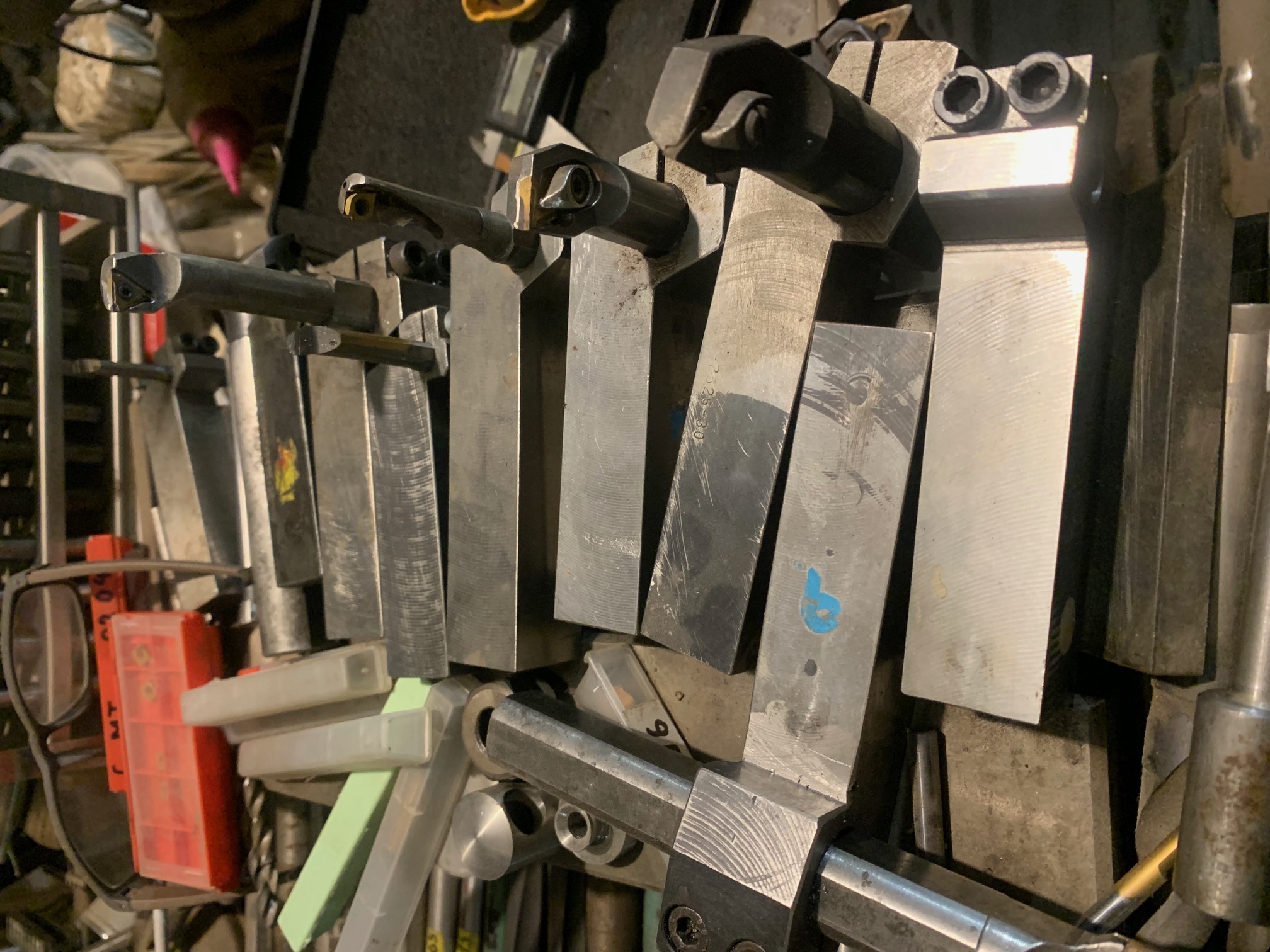

Na nože do otvoru som vyrábal takéto držáky. Otvor pre nôž spravíš priamo na sústruhu (ak je po ruke správny výstružník). Ak zoženieš vhodný profil, si ich vyrobíš sám aj bez frézky.

Tohle je spíš na větší mašiny.
Na Alíku je těch držáků SHB12 spousta a nejsou tak drahé:
https://www.aliexpress.com/w/wholesale- ... older.html
