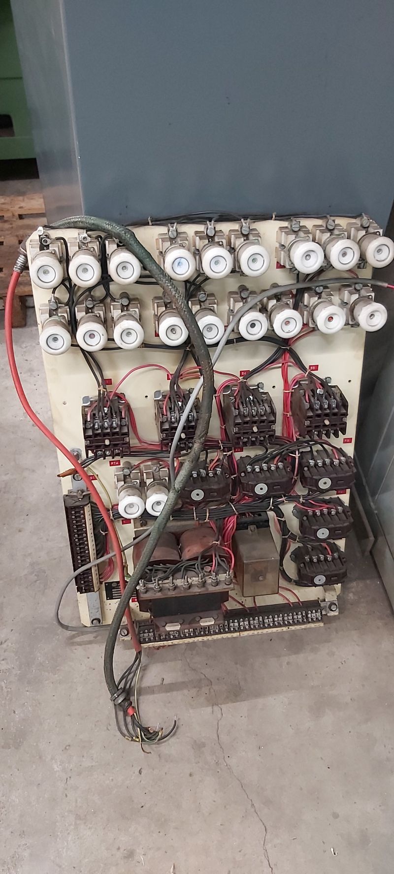

Taky mám tento model ale jen manuální BU 16. Koupil jsem jej kdysi za rozumnou cenu a taky jsem musel projít mírnou "generálkou". Všechno rozdělat, rozběhat, promazat, výměna olejů, upravit elektro atd... Naštěstí bylo lože ok, vřeteníky byly taky ok, přísuv a odsuv jsem kontroloval- jede na 0,005 mm.
ALE ! - dnes jsem něco brousil a jak víme, čerpadlo hydrauliky jede stále. Asi za hodinu jsem ucítil divný smrad pálení oleje nebo gumy a čerpadlo se zastavilo. Při zapnutí jen cvaká a posunuje se ventil přísuvu ale motor se nerozjede. Motor se velmi rychle zahřívá ale ne na nějaké extrémní teploty - položím na něj v pohodě ruku. A další poznatek - ventil je napájený z trafa a jeho kabely jsou dost černé a opálené.
Nevíte někdo by by mohl být problém ?
Nechtěl jsem zakládat nové vlákno, možná se s tím problémem restaurátor taky potká takže by se mu to mohlo hodit. A mě vlastně taky

ale z praxe na starých autách zvyčajne platí:
ak cítím že smrdia káble - zvyčajne horia. a po toľkých rokoch sa ani nedivím. určite sú niekde popraskané a začal niekde tiecť prúd inam ako mal.
mne idú v telese, zo zadnej strany je vodorovná trubka nad nádobou chladenia. je tam dosť vodičov - všetky by som vymenil, minimálne skontroloval, či tam nie je dakde prieraz.
ak sa nerozbehne motor čerpadla, tak:
-skontrolovať všetky fázy na vstupe, na poistkách, na ochrane motoru, za stykačom, na svorkách káblov, na svorkovnici motoru. ak je elektrika až tu, tak skús mechanicky otočiť motorom (za vrtulku napríklad)
