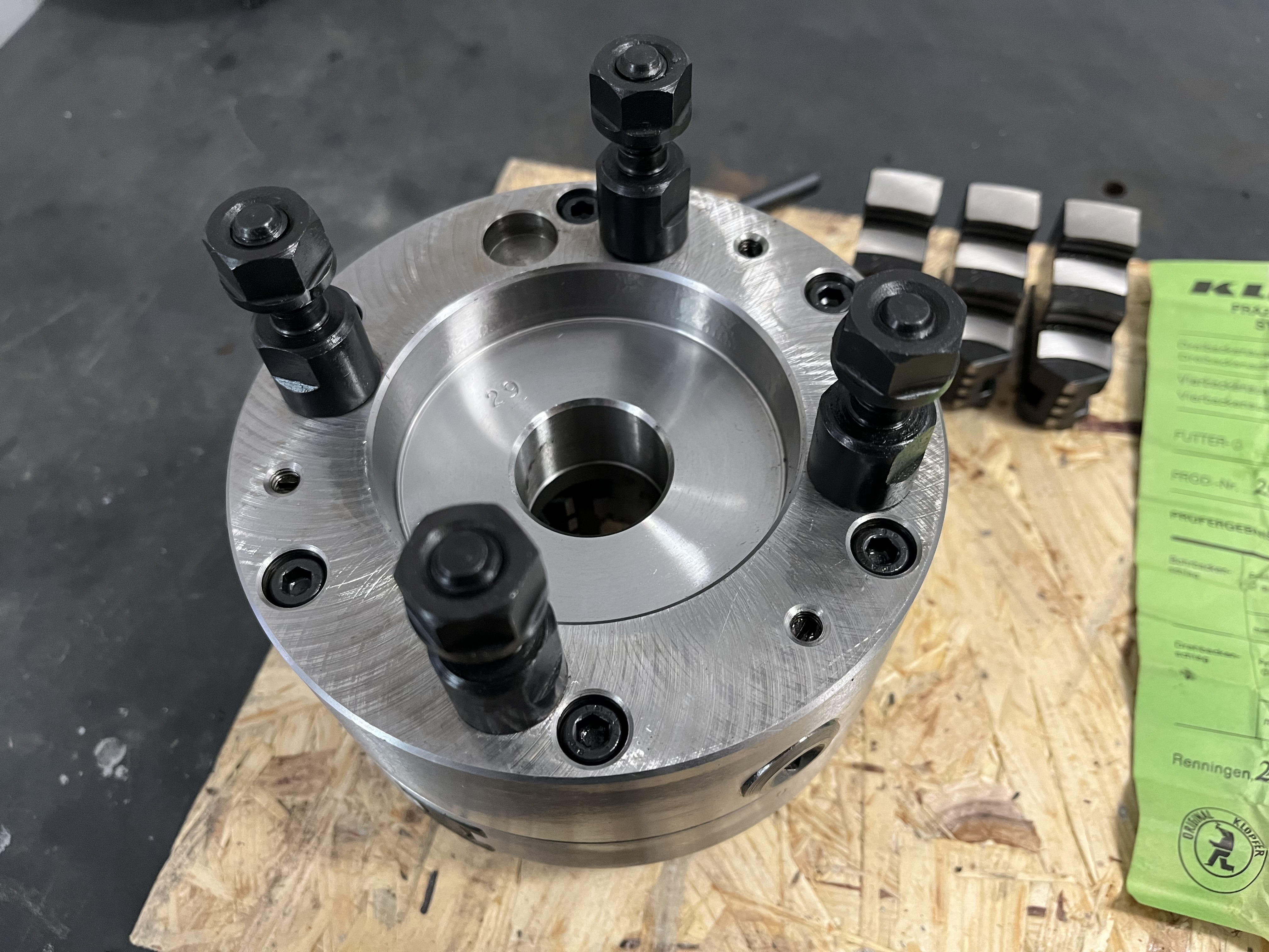

Je to jak píše Testone. Viděl jsem na videu, že má montáž DIN 55027 a SU32 se dělalo jen s kuželem ve velikosti B5, tak jsem mu nahodil rovnou odkazy na správné velikosti.
Ale ty sklíčidla IUS a IUG se liší hlavně v montáži na přírubu, obě jsou metrická. IUG má montážní šrouby zepředu, takže na to bacha.
Jako nejlepší bych viděl univerzálu s integrovanou B5. Ze zadní strany to vypadá takhle:

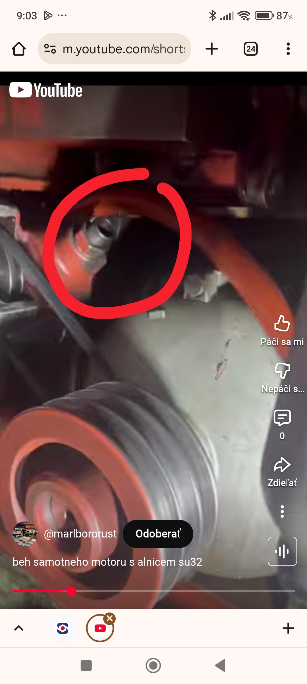

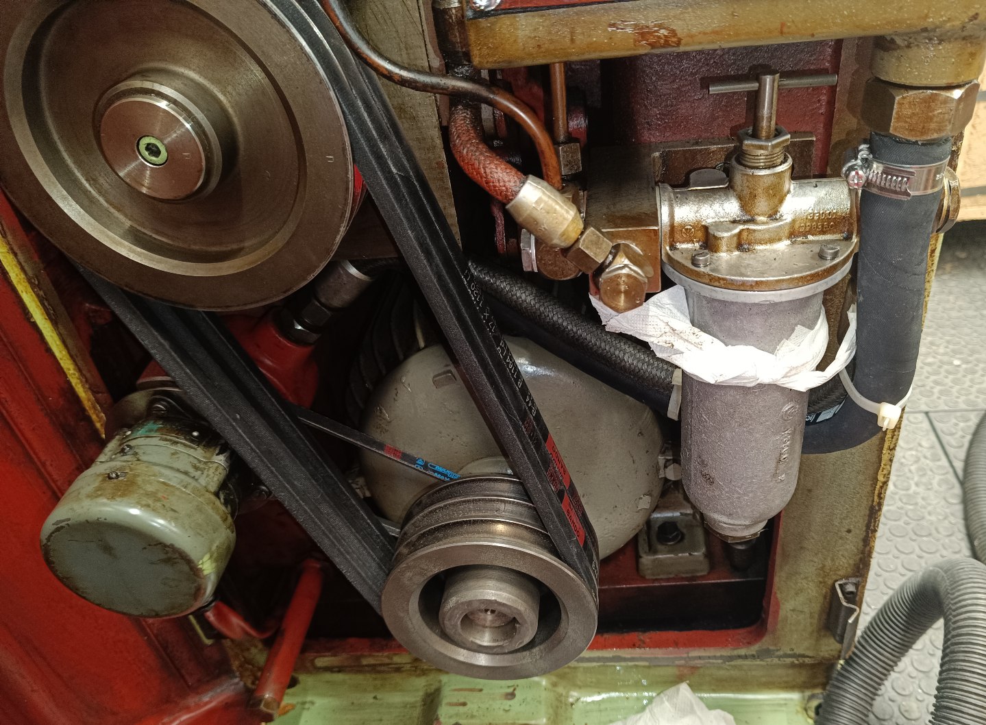

pozeral som tvoje videá a všimol som si:
1. Ten divný vrčivý pazvuk o ktorom už písal sústružník boo počuť aj pri vypnutom motore a zmizol keď si vypol hlavný vypínač sústruhu .
Buď ti vrčí stykač, alebo nemáš tam náhodou čerpadlo chladiacej emulzie, ktoré je zapnuté a ide nasucho?
2. Pri pohľade do útrob stroja zboku vidno olejové čerpadlo. Avšak nemáš na ňom hadicu ktorá vedie olej ďalej! (Na fotke z tvojho videa v krúžku). Sústruh sa tým pádom nemaže, ani prevody ani vreteno.
Na druhej fotke je ako to má byť: opletená hadica privádza olej do filtra a odtiaľ ide do prevodov a cierna gumová ho vedie späť zo skrinky závitových kolies.
