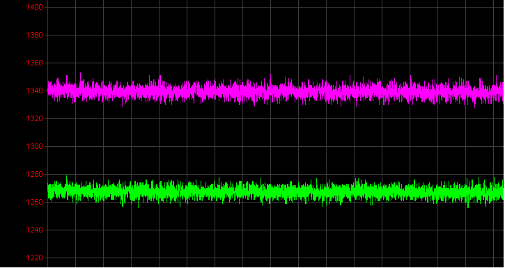

Tak jsem zas trosku pokrocil. Uz mi funguje pocitani prumerneho proudu pres PWM periodu. Zahodi se vzorky poskozene spinanim (2 samply na kanal/spinaci okamzik) a zbytek se secte. Bohuzel je realne zpracovat jen 500ksampl/kanal, 24 samplu na PWM periodu a kanal. Vicemene by to slo i na 48, ale je to totalne na hranici CPU (pres 70% zatizeni) a vznika pak uz problem s DMA.
V priloze je ozrazek s nasamplovanymi daty. PWM bezi na 20.8Khz, na obrazku je asi sekunda dat, proud je cca 200mA na vinuti, napeti asi 7V.
Filtrovani mi prijde hodne vpohode, sum mereni se jen 3mApp. A merici rozsah 10A. Mozna bude trosku problem s INL ADC prevodniku (errata od atmelu), ale v nejhorsim staci pockat na novou verzi kremiku.
Ted dopsat kompenzaci zahozenych vzorku+kompenzaci shuntu (jendo fixed-point nasobeni) a PID a mel by mi fungovat closed-loop current microstepping ;-)

S internim prevodnikem procesoru zadne zazraky nejde delat.Obycejny alespon prumerny A/D prevodnik stoji vic nez cely procesor s prevodniky.Uvnitr je spinane odporove pole jen nekolik mikrometru treba od rychle nasobicky.To se tam musi projevit.Ale asi to ani neni moc potreba.Myslim si, ze uvnitr v motoru je tolik nelinearit, ze nejake procento spatne zmereneho proudu nehraje roli.Dej treba vedet, jak jsi si poradil s nastavovanim maleho proudu v uzavrene smycce. Predpokladam, ze pokud budes met pri mikrokovani nastavit treba 50mA.Tak po sepnuti tranzistoru a nez zareagujes a vypnes, tak tam bude jiz mnohem vice.Tech vic nez 50mA tam bude uz pod vlivem spinaci a vypinaci doby tranzistoru.

Myslim, ze tady bych problem nehledal. Xmega ma 12bit prevodnik s celkovou INL 5lsb, bohuzel se jim kremik uplne nepoved, takze v mem modu 6lsb. Prevodnik je realizovany jako kapacitni pipeline, takze to s rusenim neni tak zle. Na toto pouziti je tam jeste nejaka rezerva.
Spinaci cas tranzistoru je snad celkem vpohode, momentalne pouzivam 0.5us dead-time, asi by mohl byt daleko nizsi. Budic do gate tlaci kolem 2A.
Vetsinu chyb by mela odstranit integracni cast PID.
Navic deska je navrzena na 10A, takze 1% je 100mA. Pro konkretni aplikaci staci zmenit shunt, pri mensim proudu nebude treba resit vykonove zatizeni a presnost pujde podstatne nahoru.
Ted musim napsat ten proudovy PID, pak zkusim zmerit nejake realne hodnoty.
