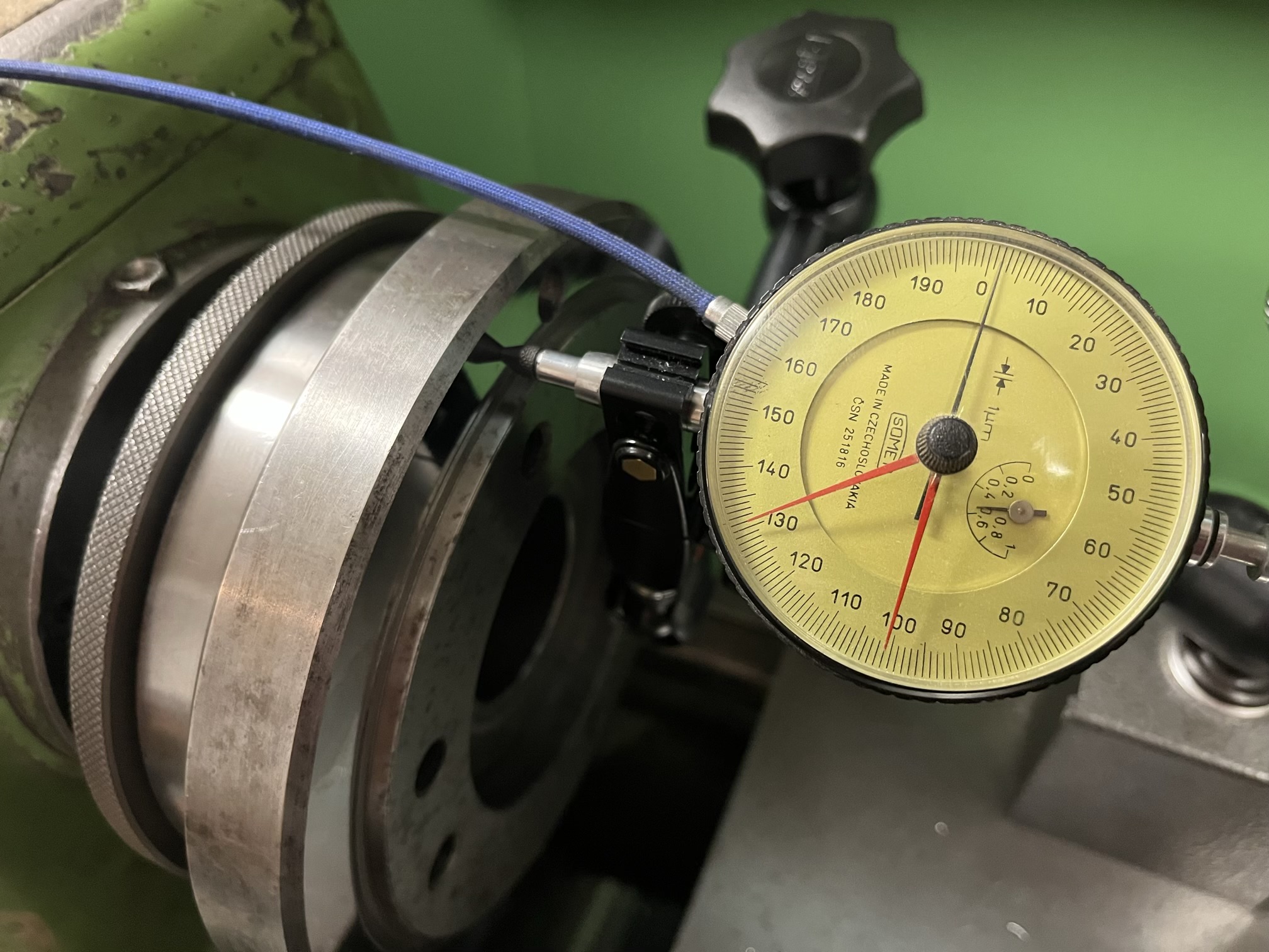

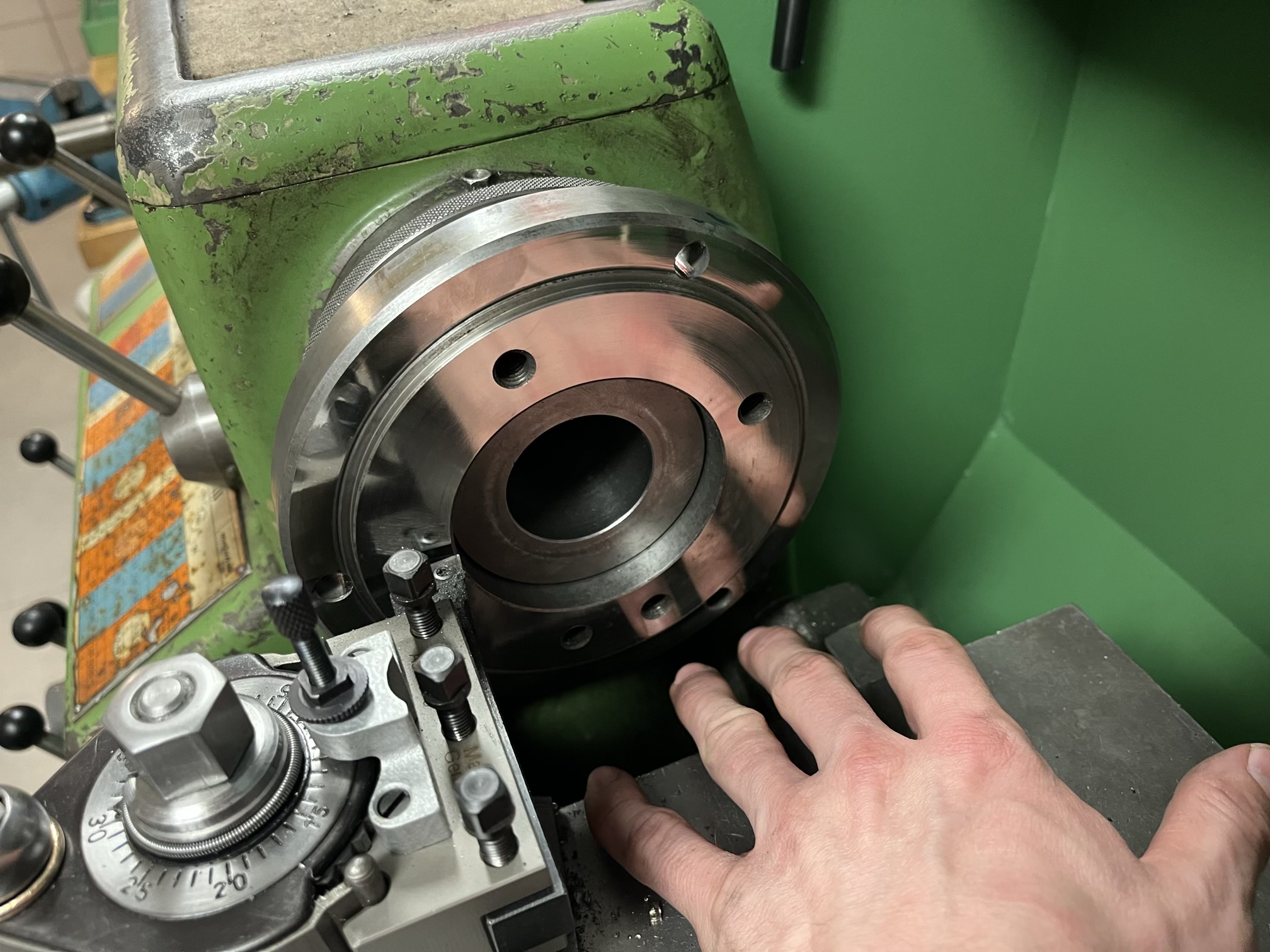

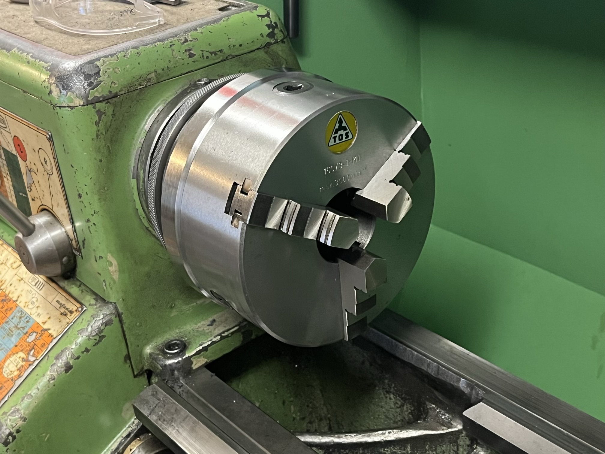

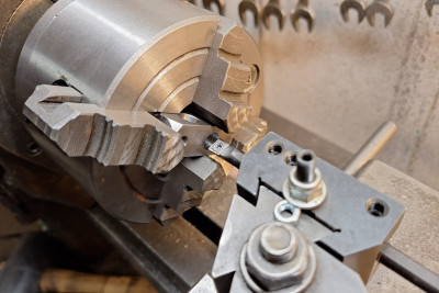

Když už řešíme příruby a univerzálky, tak jsem se včera večer pustil do malého projektu, který na mě čekal skoro rok.
Stočil jsem dosedací plochy příruby (je to B5) na nové sklíčidlo. Je to TOS 160 superior, úplně nové. Včera jsem ho vybalil z krabice a sundal z něj ochranný vosk. No a když si sedne zvolený nůž, plátek, stroj, nastavené rychlosti, materiál… tak jsou z toho dva mikrometry na dosedací ploše a povrch jako zrcadlo. Prostě svět Weiler.

Koukám že máš novou ale ze staré produkce, podle žlutého loga. Máš v sklíčidle zabní víko plastové nebo ocelové?

Ano, je to starší produkce, ale už má plastové víko. Mám ještě jednu ze současné produkce (laserované logo) a má také plast.

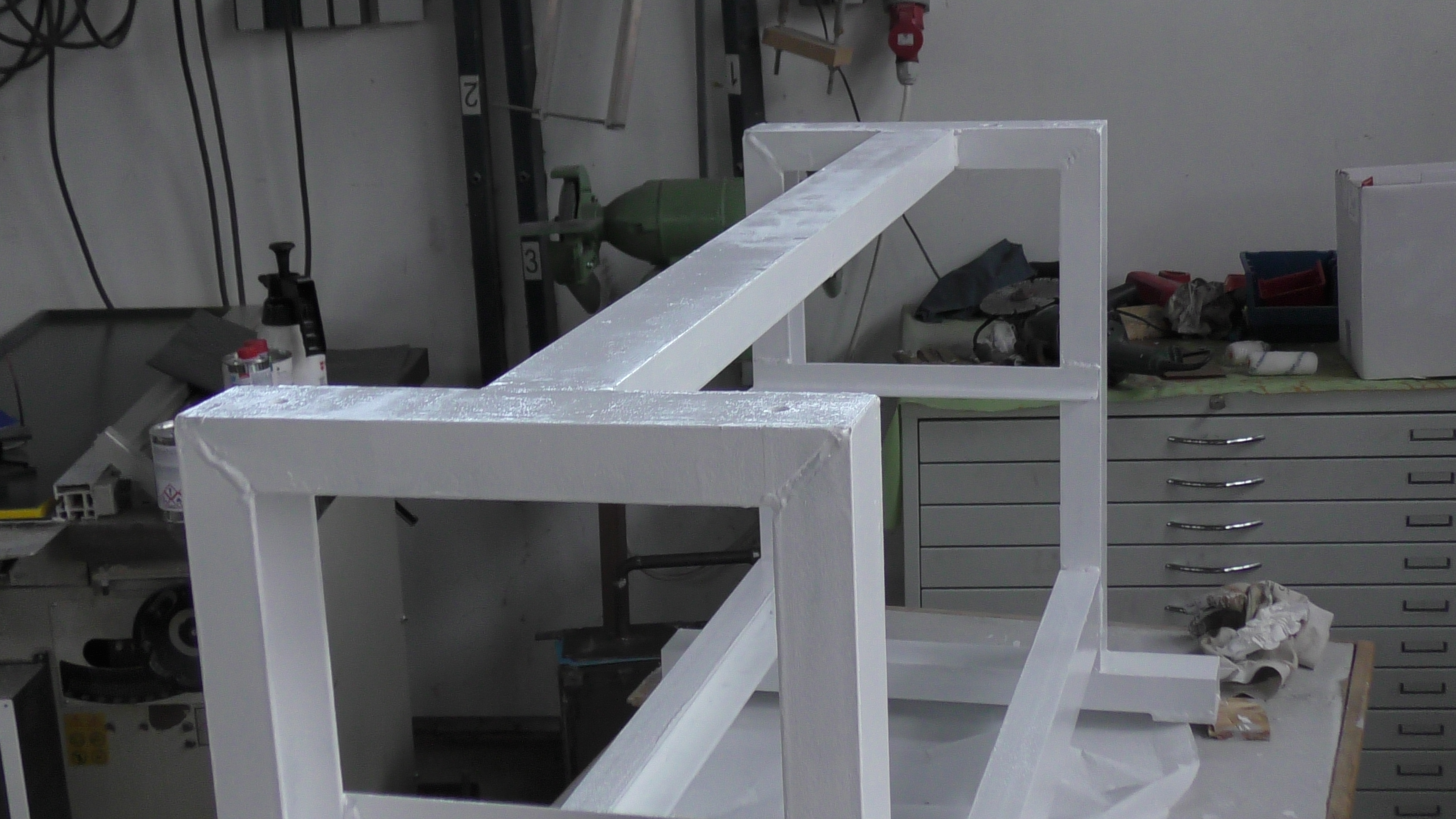

Mám hotovou kostru stolu pro svůj nový soustruh. Jsem zvědav, jak dlouho ta bílá barva vydrží být bílá.

Aris píše: 10. 4. 2026, 9:05 Ano, je to starší produkce, ale už má plastové víko. Mám ještě jednu ze současné produkce (laserované logo) a má také plast.
Tosky s laserovanymi logami sú podľa kvality niekde z bangladesa. Nedokážu ani rovnaký priemer upinat rovnako. Len zahodiť za psom.

Co by jsi teda doporučil v podobný cenový hladině?

Pohlídej si na bazoších starší provedení nejlépe IU *** / * 1 - M1 s černou vinětou. Občas se objeví nepoužité. I tyhle novější se žlutou vinětou jsou docela dobré. Bohužel bazaristi nevědí coby a tak počítej u 125 s cenou od 3k. Dobré jsou Bison, ale to je tak 20 k a Rohm nebo Kitagawa budou 50+. Všechno velikost 125. Předností svitavských je možnost sehnat občas čelisti navíc a udělat si osazené.

Díky za tip, na druhou stranu tady ale bylo několik reakcí na “uloženkový” sklíčidla, který byly uloženkový díky jejich nepřesnosti už z výroby. Fakt v tomhle mám dilema. Buď koupit na bazaru s rizikem šmejdu anebo koupit nový taky s rizikem šmejdu…

Jistou máš jenom smrt a daně. Ty nový jsem koupil kdysi dvě. První jsem po vybalení vrátil, protože nebyly dobroušený některý zoubky na čelistech // nevyšlo to no //. Druhou jsem používal asi půl roku a pak jsem ji vyřadil. U těch starších jsem se s podobnou nekvalitou nesetkal.
Pokud je to ta černá // žlutá // a není použitá tak je myslím riziko přiměřené. Myslím, že ty "uloženky" jsou spíše přemístěnky co spinkaly leta v garážích.

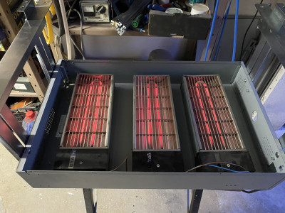

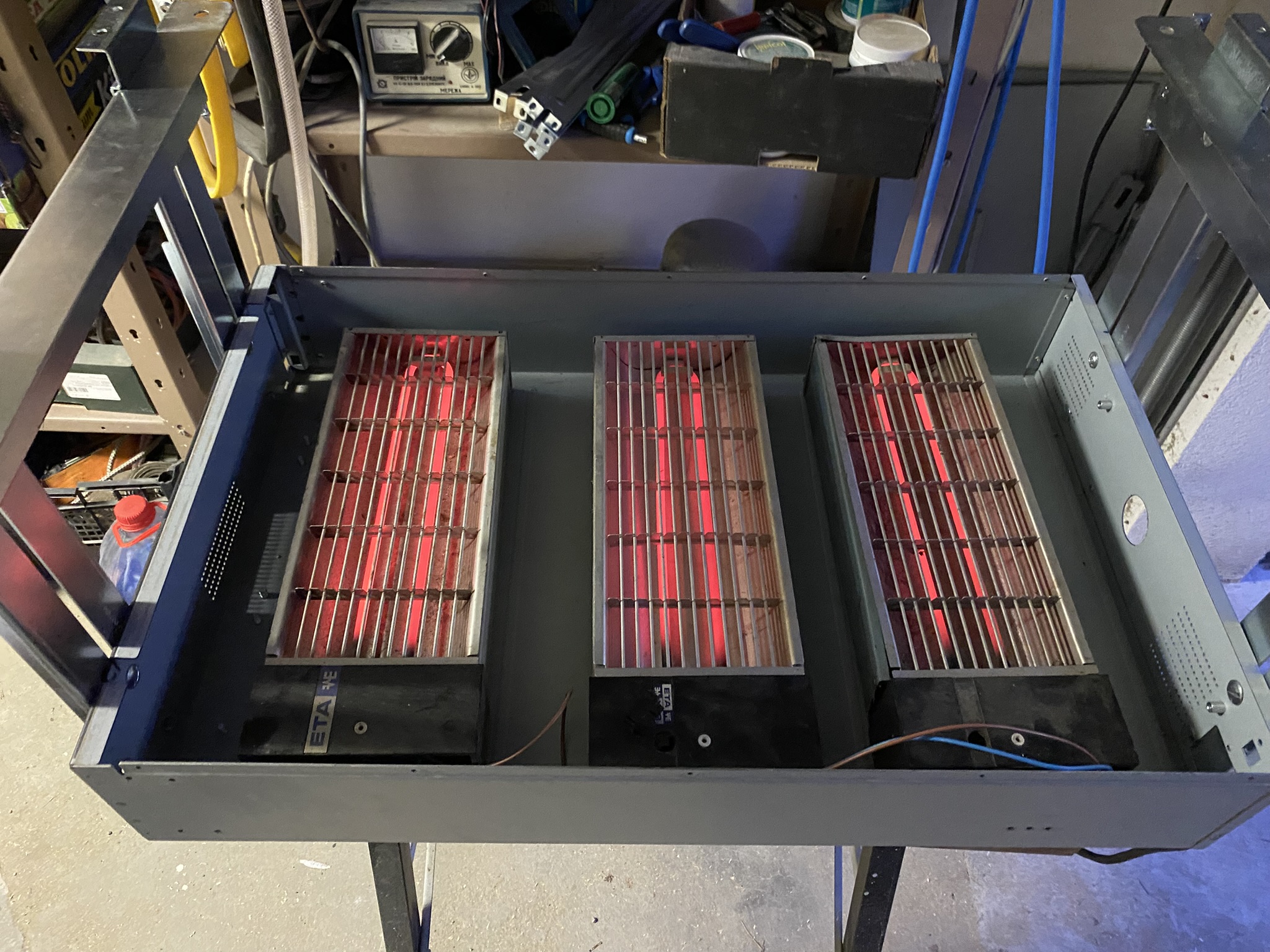

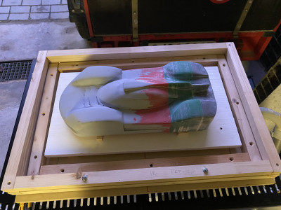

Já se momentálně zabývám naprosto neprofesionálním vakuformingem. Pokud se někdo z Vás je ochoten podělit o zkušenosti, jsem jedno ucho :)
Před mlaďochem jsem neprozřetelně zmínil možnost, že by si pro svůj klubový vodíkový RC model mohli vyrobit karoserii na míru a že jsem stran tohoto kdysi dělal pokusy. No dopadlo to tak, že to dopadlo na mě :D To na následujících fotkách je de fakto už třetí pokus, kdy ty první probíhaly v kuchyni v troubě, ovšem ta přestala velikostně stačit. Celé je to těžká improvizace z toho co leželo po garáži a půdě, případně skladu. Použil jsem prázdnou skříň od UPS HP, nějaké kolejnice do racku, odřezky a zbytky skříní, starý vysavač a tak dále. Dva hlavní poznatky, tohle topení je nedostatečné, potřebuju minimálně ještě jedno topidlo (raději dvě) případně přidat ještě horní ohřev, což bylo v plánu, ale nemám topná tělesa. Poznatek druhý, někde mi to bere falešnej luft, takže to musím znovu rozebrat a přetěsnit. Formoval jsem PET-G (Plaskolite) o tlošťce 0,5mm vnější rozměr rámu je 700*470mm. Kopyto je cca v měřítku 1/10 a je to mlaďochův dizajn, vytištěné je to na 3d tiskárně (stěna je cca15mm) částečně tmeleno a broušeno, ta zadní část je natřená uv fotopolymerem, následně jsem to pro lepší vyjímání natřel stolním olejem (ne řepkovým) Při samotném formování jsem nefotil, nebyl na to prostor.

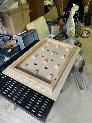

Já mám ohřev zezhora pod něj zasunu rám na takové háčky a vakuovací stů je pod ním , vakuuju 0,7 polykarbonát rám 600x400 a při nahřátí se prověsí na nějakých 25cm , když jsem nahříval zespodu tak se mi při nahřátí prověsil až k trubce infáku a blaflo mi to .
vakuovací stůl mám ze dvou desek mdf mezi nimi latě 20mm a v rastru navrtané osmičky díry . vysavač karcher.
Těsnění mám na rámu takže nemusím rám vůči stolu nijak přesně usazovat . kopyto na stole podkládám podložkama tl4mm .
Po nahřátí musím být dost rychlý s posazením na kopyto . U nějakých forem mám radši připravenou nahřátou horkovzdušku na dotazení rohů které se někdy nedotáhnou na kopyto .

Pokud bys chtěl, měl bych asi 5 nebo 6ks asi 1m dlouhejch topnejch těles (myslím 750W) z akumulaček včetně svorkovnice pro výzkumný ústav grátis :lol:
Doprava nebude problém.
