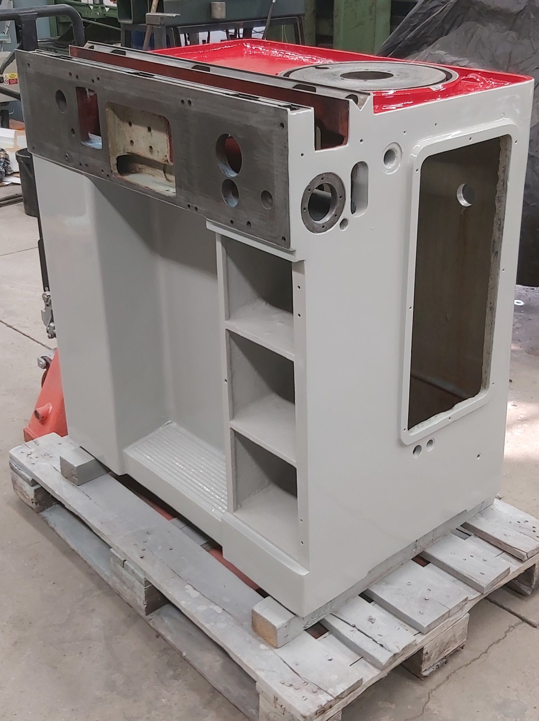

základ je už oštrabaný, odmastený (väčšinou) a obrúsený od nesúdržných častí. To biele je základná farba tam, kde to bolo až na kov.

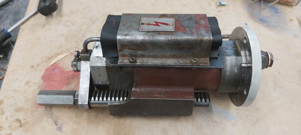

No a pracovný vreteník - opatrne som ho rozobral, nech nevytečie olej a nezababrem pol dielne. Nevytiekol, nemal aký. Sucho ako na sahare.

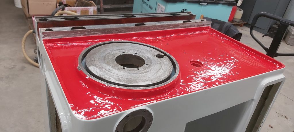

Po dlhšej dobe mám malý pokrok. základ dostal farbu.

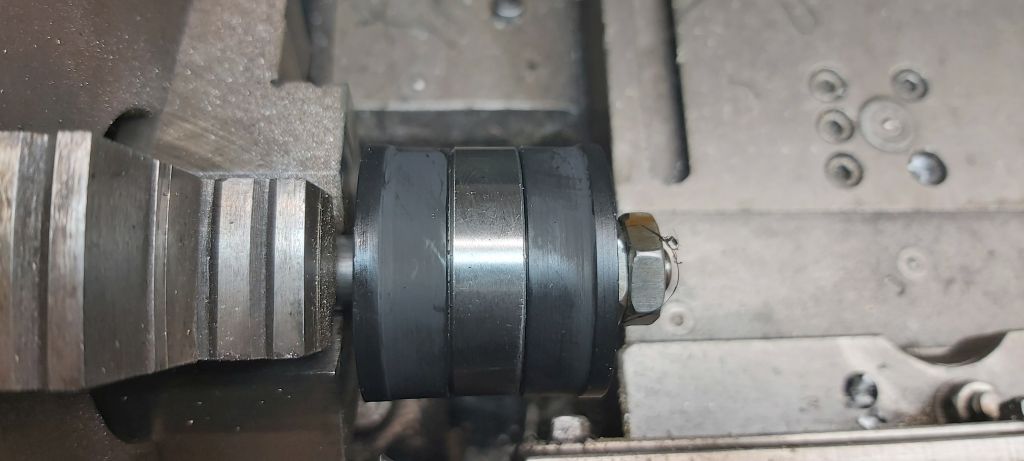

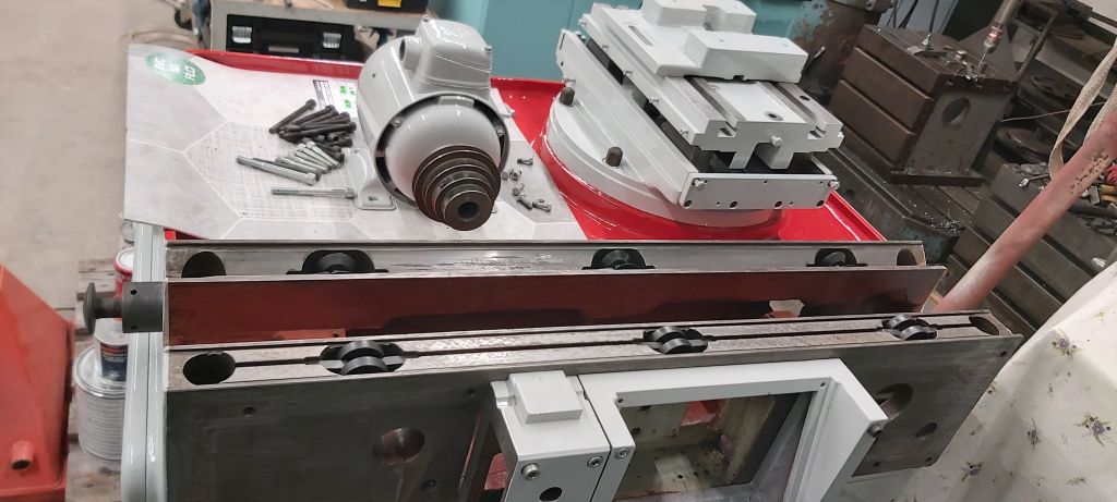

Popri robote tá generálka ide pomaly. Cez víkend som dal farbu na pár dielov a dnes montáž piestu prísuvu a pár drobností.
Odľahčenie na manžetách, aby piest ľahko chodil.
piest je už v celku
príprava na montáž stolu. čistenie vedenia a príprava mazacích kladiek.

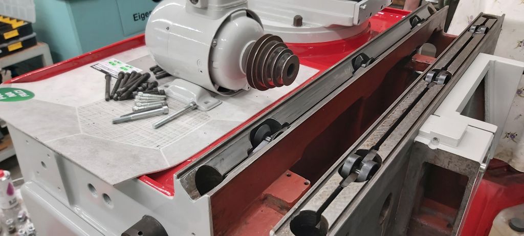

Dnes sa mi podarilo namontovať guličkové vedenie prísuvu.
Veľká vďaka Jergušovi za prebrúsenie, dopadlo výborne. Guličky som dal väčšie, priemer 15mm.
K tomu bolo treba vyrobiť nové klietky na guličky. po troche trápenia som zložil tie vedenia tak, že nebolo treba prekolíkovať hrebeň, sadol v pôvodnej polohe s minimálnou vôlou.
Celkovo som vyskúšal prísuv, zatiaľ iba stlačeným vzduchom. Je to paráda.
A behá aj piestik na prísuv do záberu, zatiaľ tiež len na vzduch.
