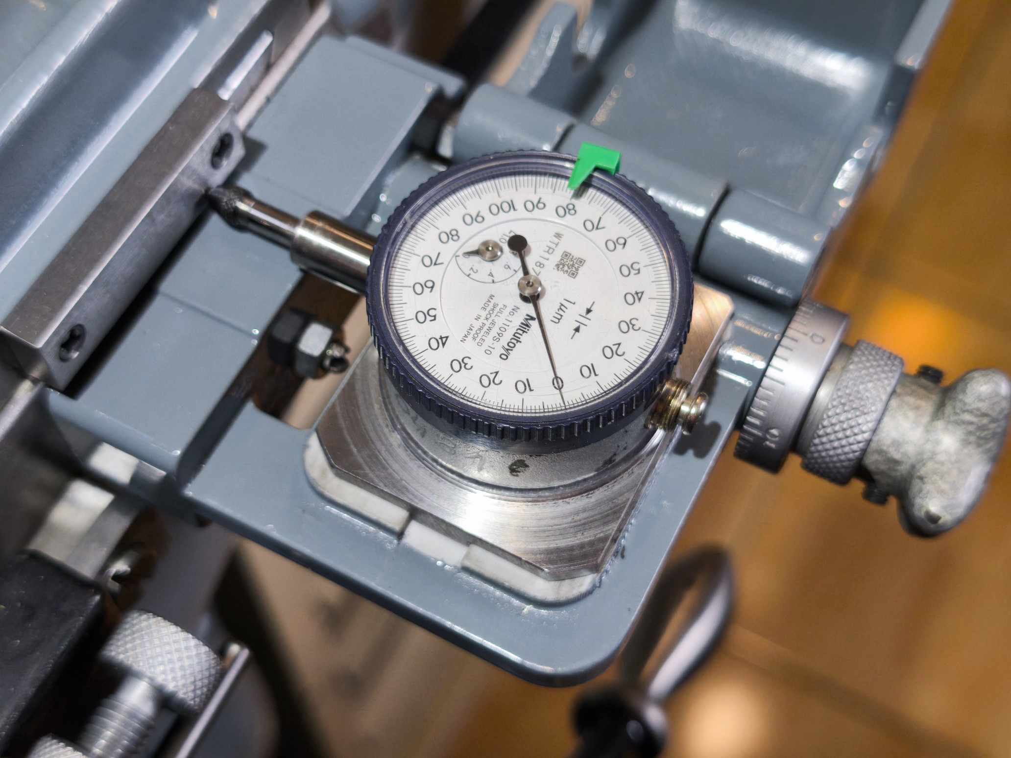

úchylkoměr 0,001 průměr 40mm
Příspěvky: 3835
30. 3. 2026, 8:57
Sancho Panza píše: 30. 3. 2026, 7:03 ......Kdyby to šlo, tak já bych udělal maximum, abych je nemusel použít - a šly tam normální "velký" (60). Protože cena bude pětina, životnost 10x větší, zranitelnost 100x menší (čísla zjištěná nasliněným prstem, ovšem po xx letech zkušeností).

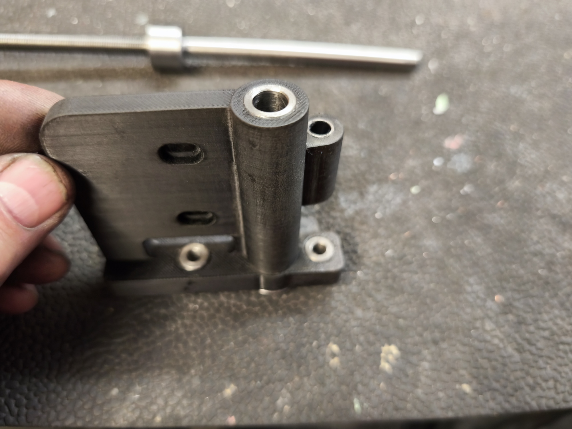

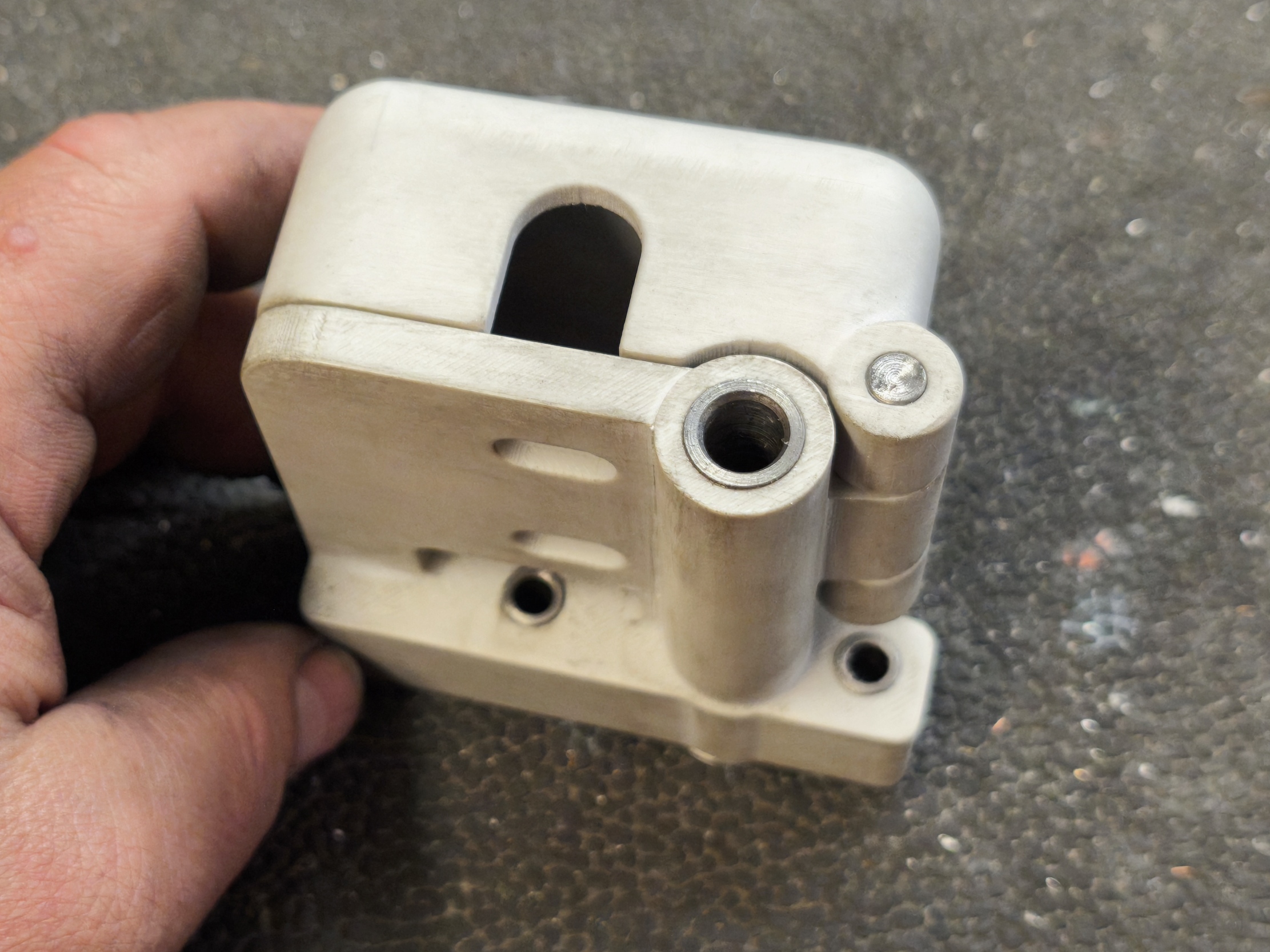

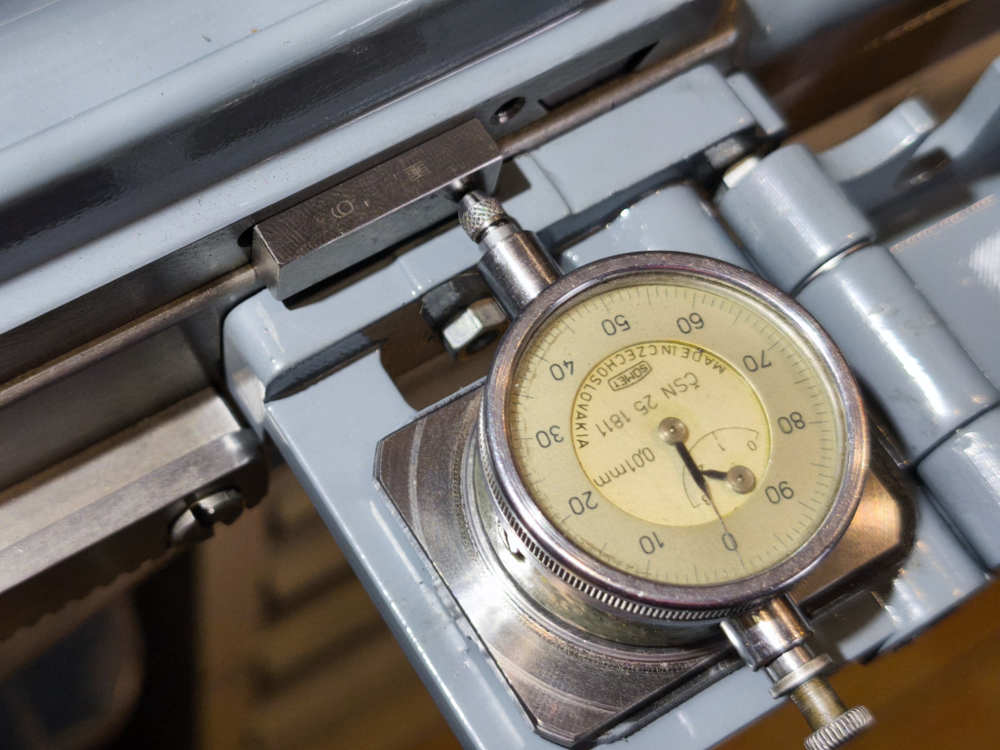

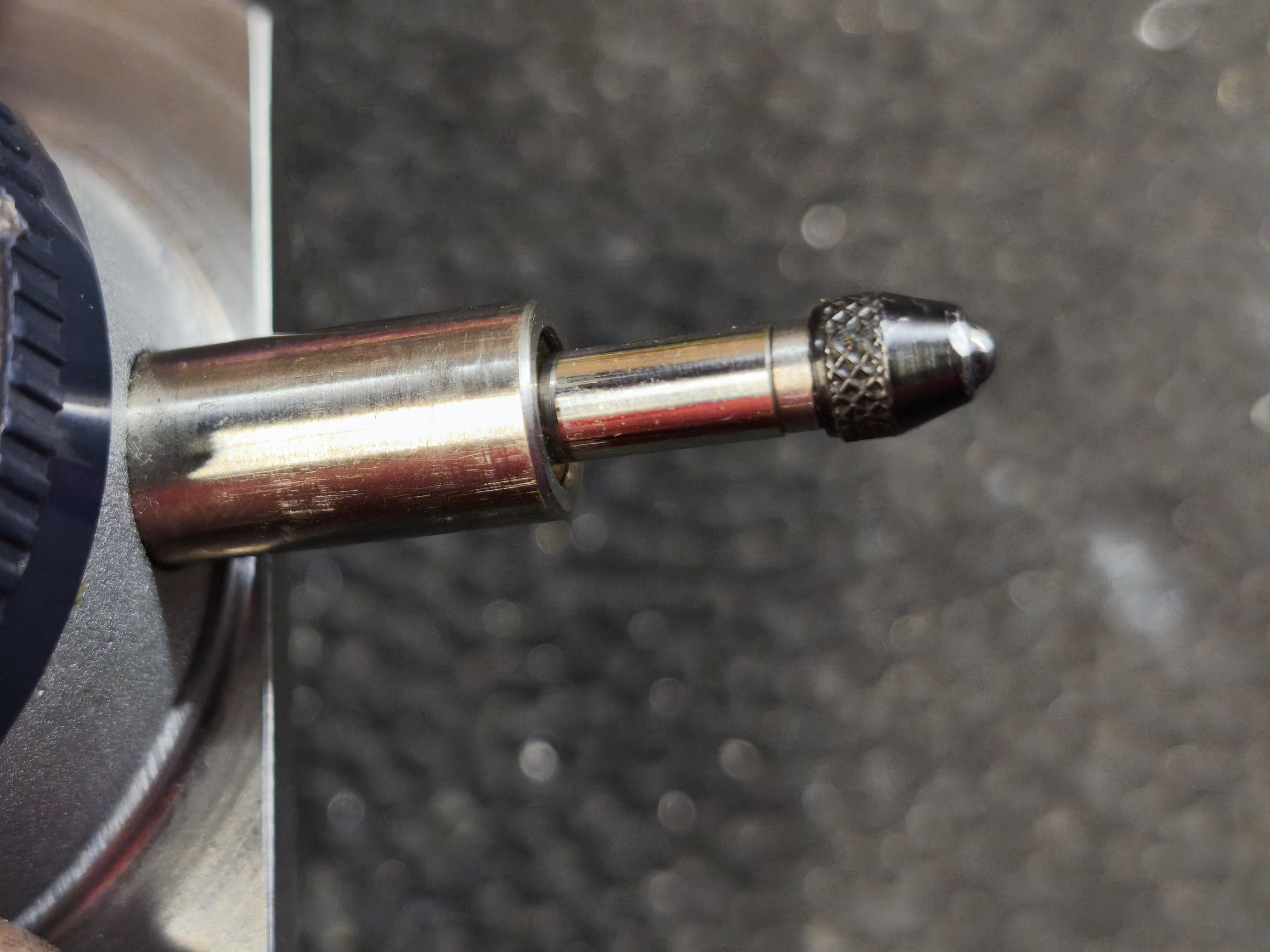

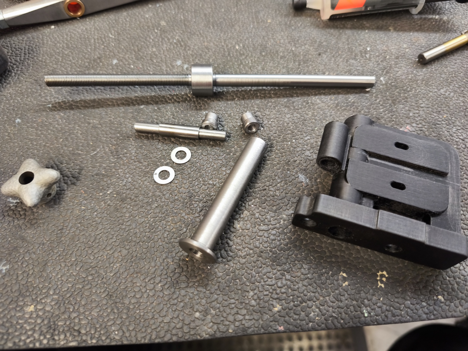

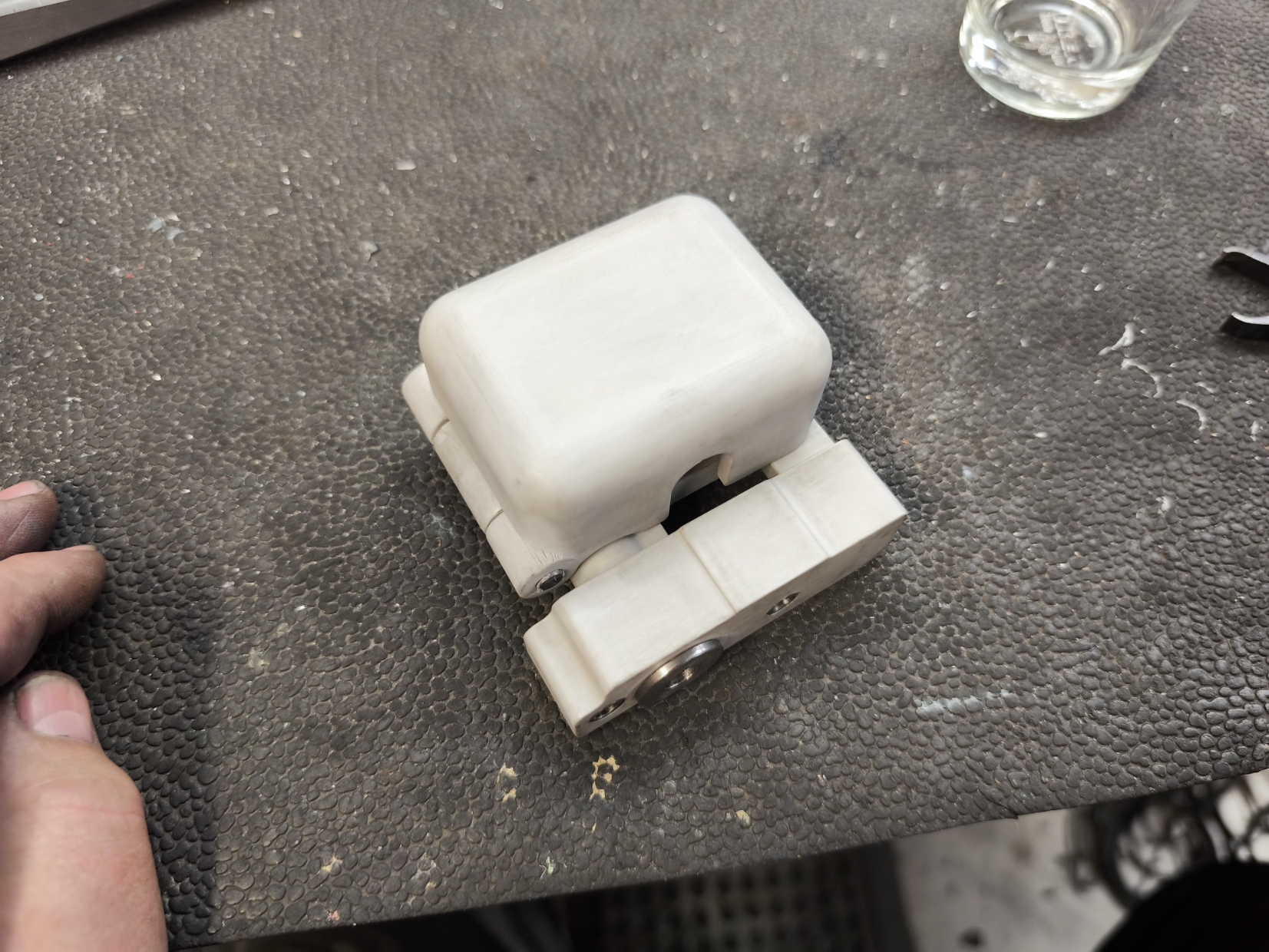

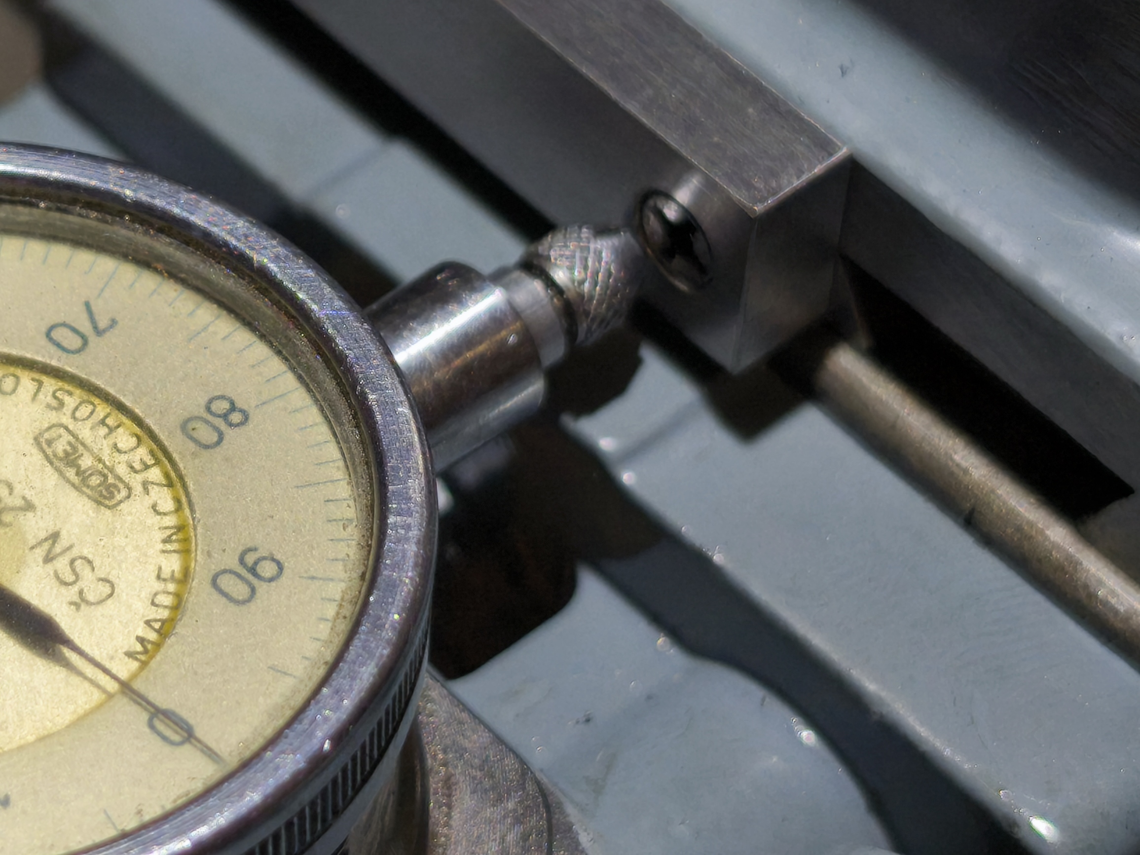

rozumím a udělal bych to stejně, bohužel tam pro to není místo, okopíroval jsem originál držák z toho Studera OB, vytiskl s přídavkama v 98prct. z bambu path-cf, obrousil vykytoval, ofrézoval čelo, drážku, vystružil atp abych si byl jistý že to je geometricky správně, pak do toho zalepil ocelové vložky tak, aby to nic co by to mohlo deformovat nedeformovalo, šroub nastavení, který jsem dělal nový včetně matice má dokonce svoje jakoby "axiální ložisko" hodinky mají ocelovou desku, kam jsem je usadil kolmo... opěrná destička podle vzorce z manuálu a výpočtu v solidu ale ty hodinky značně zkracuje, protože tam byly nějaké speciály 0,002 s krátkým krkem, které těžko seženu...
.... tak jsem vzal z nouze stovkové somety a ty jsem rozebral, spočítal o kolik zkrátit pouzdro a tyčku s kuličkou a zkrátil.....ale je to jen 0,01....ano funguje to, stůl v nule, nastavím podle sin pravítka úhel, dám požadovanou hodnotu měrek a posunem doleva nebo doprava v držáku ustavím nulu, když se pak vrátím zase na "nulu hodinek" tak stůl jezdí v nule takže paráda
Jenomže tabulky z manuálu na nastavení úhlu jak v stupních tak procentech jsou se 4 čísly za čárkou a to se na stovkových dělá blbě, navíc to děláš se základní mm měrkou a zbytek jde z "hodinek", originály mají axiální osu k opěrné destičce 36mm, ty mitutoya a vlastně všechny ty 40mm mají 49mm tak jsem ten držák udělal nový a prodloužil ho v tom kořenu abych se dostal na hodnotu 49mm pro ty hodinky a mohl využít celý 1mm chodu pro dopočet, "předpětí hodinek" pak udělám vložkou mezi výměnným hrotem a tyčkou :wink:
60mm tam nedostanu doleva doprava, dopředu , není tam na to prostě místo, jestli to bude fungovat s tím dalším světlým modelem, tak to zavoskuju a nechám s přídavkama odlít z litiny a už jen obrobím.......resumé je takové, že i kdybych měl originál držák, tak bez těch originál hodinek je mi v podstatě na nic protože nic z konvence tam nejde dát :) fungovat to bude i s tím vyvložkovaným plastem, drží to jen nulu a nic na to netlačí :D

ty krátký (vypadá to, že jsou fakt custom) budeš shánět těžko - ale bych se nebál a normální bych normálně kuchnul a zkrátil a zase složil. Akorát si musíš dát bacha na to abys je správně předepnul v kolech (tou vlásenkou) a nastavil (pokud to jde ) rozumnou měřící sílu - tu pak změříš buď na váze a nebo, jako se to kdysi dělalo, Correxem.
Jo a u Sometu bacha - starý hodinky mají to vedení udělaný tak nějak rozumně (a nalisovaný) - ty snadno rozlisuješ a zase nalisuješ nebo zalepíš. Ovšem poslednější, než skončili, tam zjevně někdo hulil, protože je to normálně naprasáka narádlovaný (konec toho vodítka - jak v STS nebo JZD) :shock: , díra v futrálu je asi po vrtáku :shock: :shock: - jednak to pořádně nedrží, ale hlavně to tam jde všelijak, takže to obvykle jde akorát odtočit (to rádlování) a pak na přesné tyčce zalepit loctite zase zpátky - aby to bylo přesně v ose při lepení - jinak budou běhat napikaču. V nouzi nejvyšší to přední vodítko uděláš nový a kratší - stejně ho měli takový nějaký poloměkký a futro uvnitř bylo obyč Sn bronz

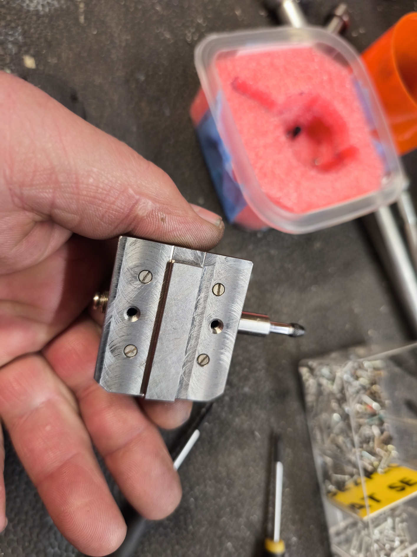

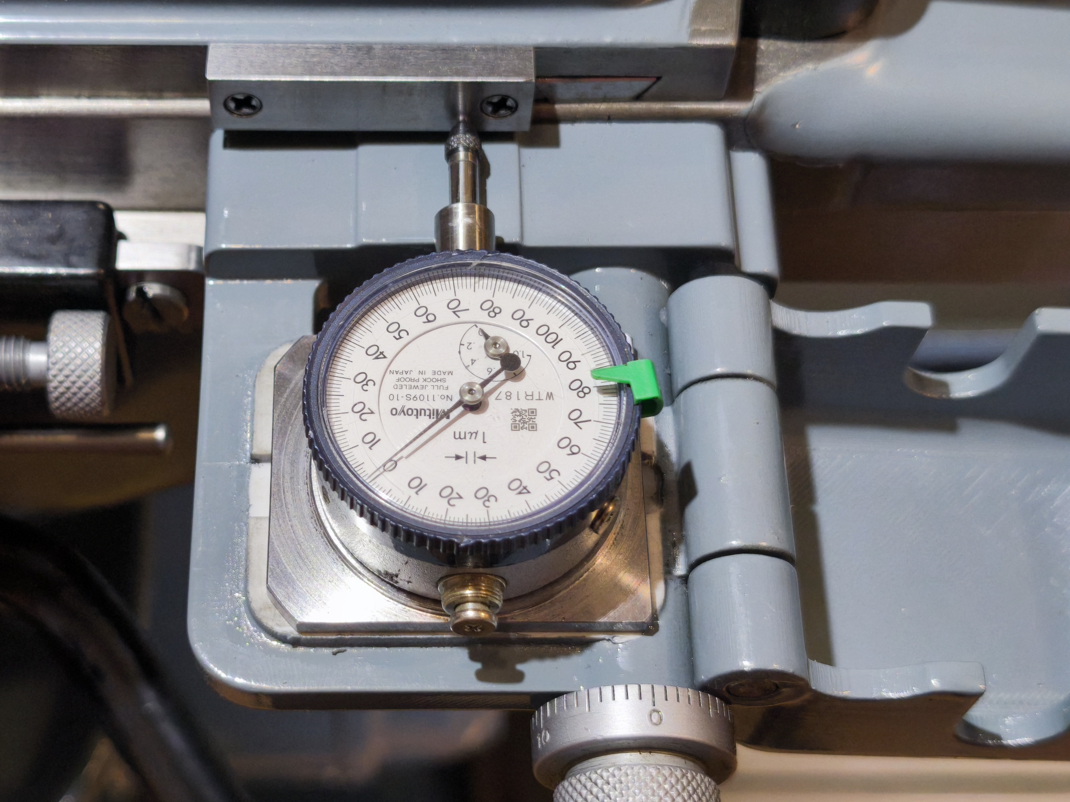

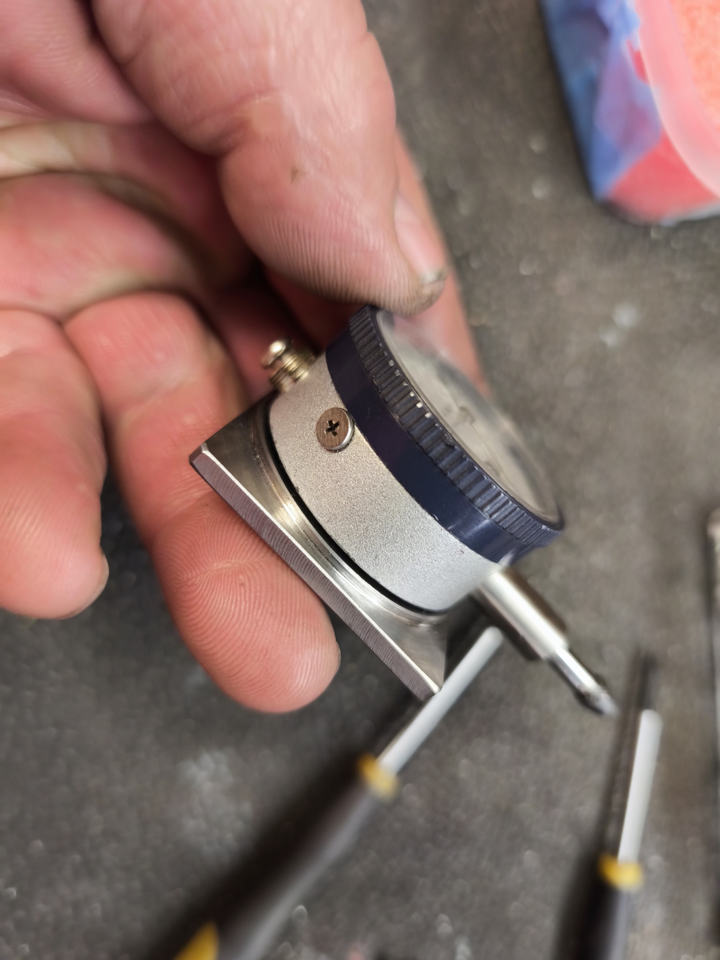

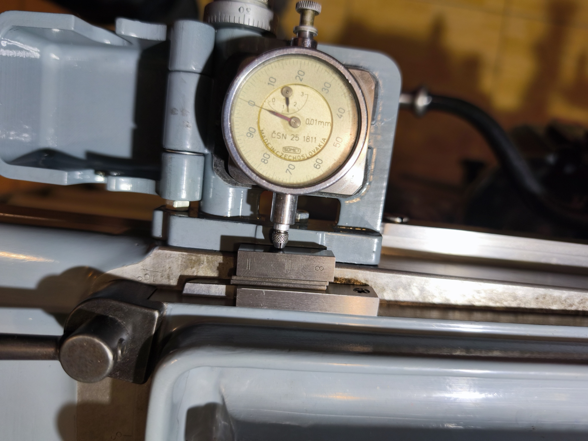

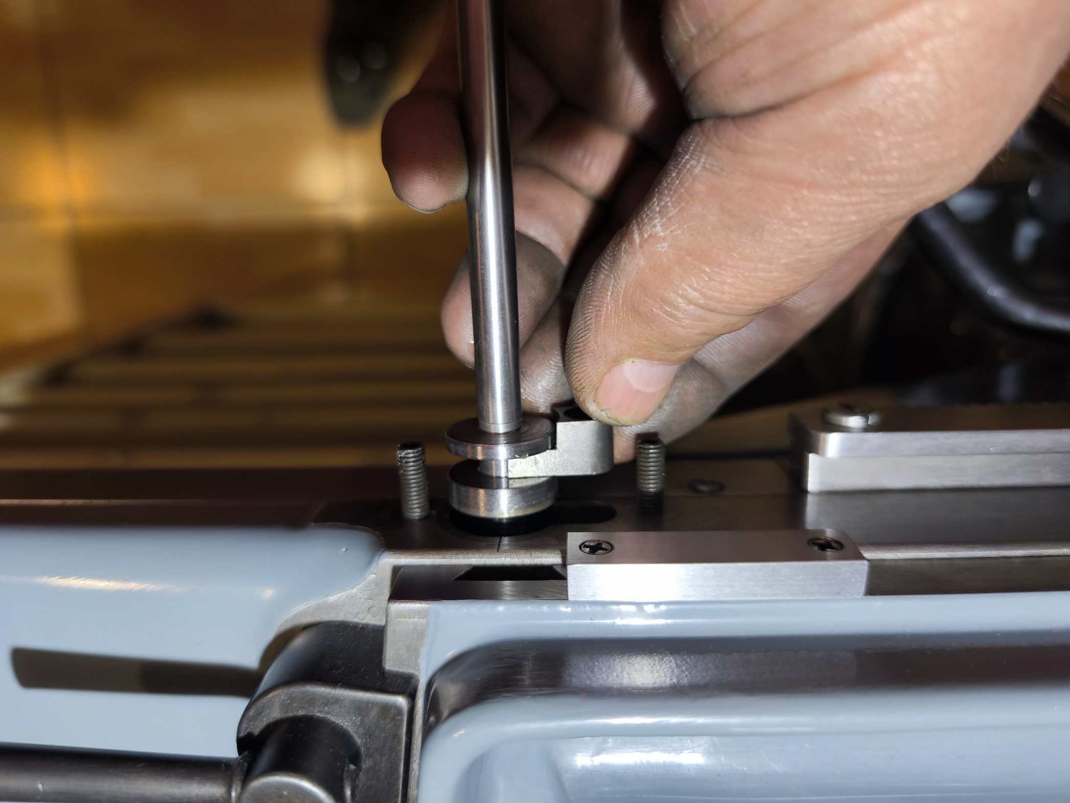

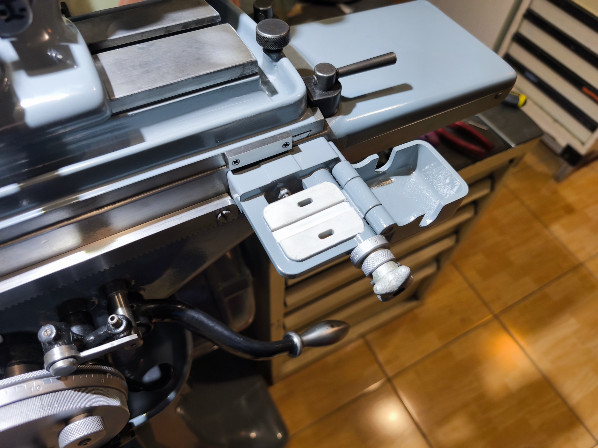

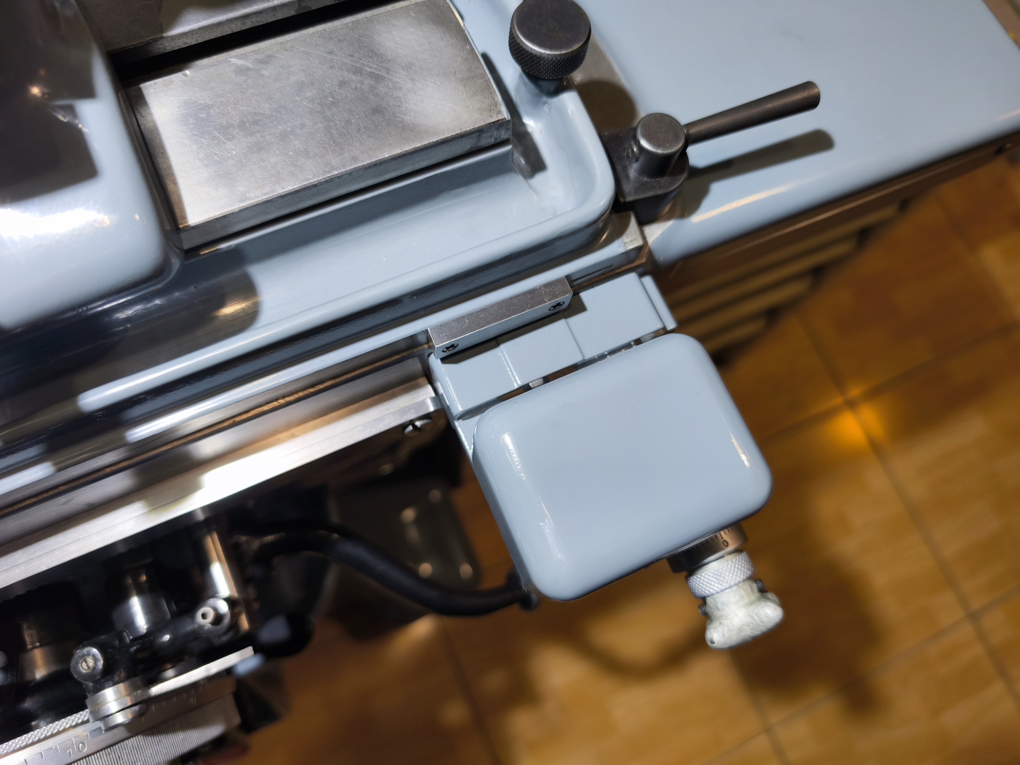

tak díky zverodoktor, který mně odprodal ty tisícinové mitutoya jsem to konečně dokončil :) udělal jsem nový držák, musel jsem udělat i tu novou nosnou destičku, která má 4x otvory pro M2 po obvodu, zároveň "zkolmí" a drží hodinky, z hodinek jsem vybrakoval zadní kryt, ten mohl mít jen 0,8mm tak ten jsem udělal nový a nechal jsem si fóra 1,5mm na prodloužení pod dotek, hodinky jsem osadil a měrkama zjistil jak dlouhý vytočit distanční kroužek tak, abych se dostal spodní stupnicí na nulu a zároveň na to koukal tak jak stojím u brusky
...tak takhle jsem to přesně chtěl :D

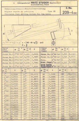

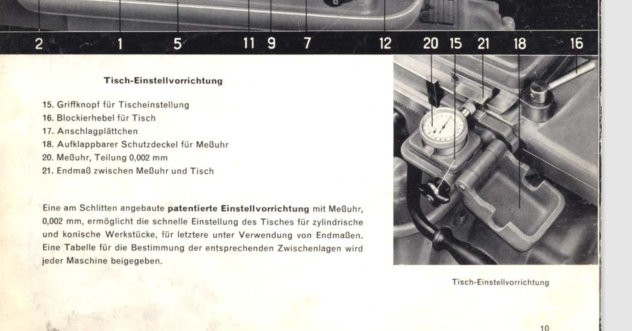

Parádna robota. Trochu mi nejde do hlavy tá časť so sinusovým pravítkom. to sa dáva niekde ku týmto hodinkám? alebo tieto sú len na návrat späť na nulu? nie je ku tomu nejaká literatúra?
Příspěvky: 3835
11. 4. 2026, 11:09

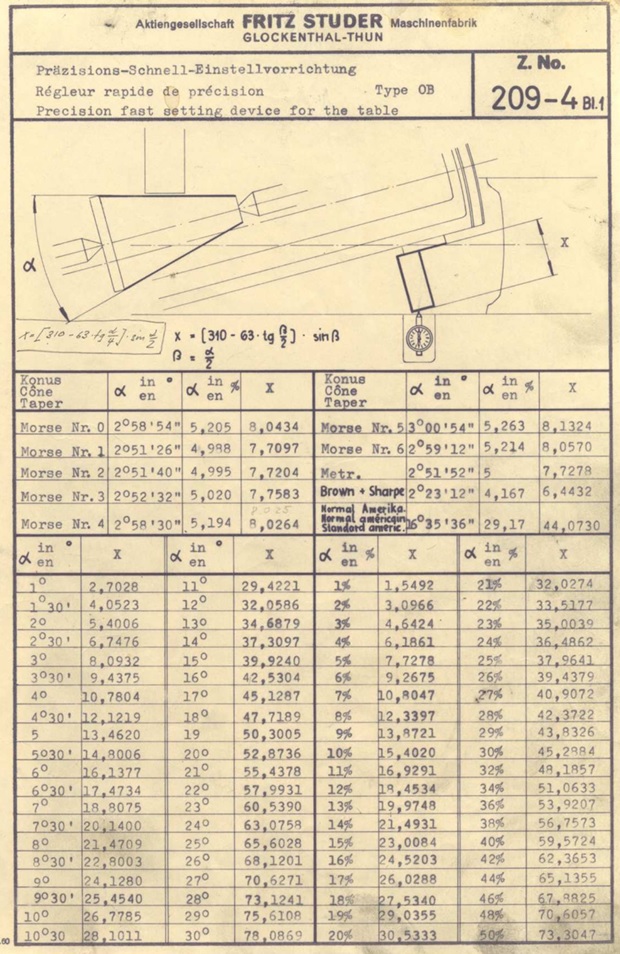

r4cv píše: 10. 4. 2026, 6:40 Parádna robota. Trochu mi nejde do hlavy tá časť so sinusovým pravítkom. to sa dáva niekde ku týmto hodinkám? alebo tieto sú len na návrat späť na nulu? nie je ku tomu nejaká literatúra?
dík, rád popíšu :) v manuálu jsou tabulky s nastavením a naštěstí vzoreček, ze kterého vychází vzdálenosti doteku hodinek vůči ose rotace. Jestli je moje úvaha správná, tak hodnota 63 je osa stolu k doteku hodinek, moje hodnota k svislé straně natáčecího stolu je 57mm, tedy 6mm jsem potřeboval opěrnou destičku pro podkládání základníma měrkama.
Hodnota 310mm od osy rotace se najde tak, že se svislá plocha vrchního natáčecího stolu hodí do "nuly", na stůl se od plochy sin pravítkem nastaví nějaká "nechlupatá" míra (třeba 2st. kde je x=5,4006) a vloží se základní měrky s touto hodnotou, posunem hodinek , které jsou na ocelové destičce toho držáku co jsem dělal směrem doleva nebo doprava se najde "nula" a destička se zespodu zašroubuje a to je ta míra 310mm. Pokud vyjmu měrky a vrátím stůl a dojedu opět na "nulu" tak ta přední plocha bude opět rovnoběžná....tím to mám nastavené (zkoušel jsem a sedí to)
Pokud potřebuju brousit jakýkoli další úhel, třeba 7st. tak buď si ty měrky poskládám podle hodnoty X a nebo použiju nejbližší "celou" mm základní měrku a zbytek odečtu na hodinkách, pokud budou "předtlačené" tak hodnota za celým mm půjde směrem dolů a pokud to bude můj případ, že je "dotláčím" tak beru o jeden mm nahoru a odečítám
příklad:
pro 7st. "předtlačené" hodinky zvolím měrku 18mm a 0,807 si povolím směrem dolů hodinky
pro 7st. "nedotlačené" hodinky zvolím měrku 19mm a 0,193 si hodinky přitlačím :wink:
jako úplně tisíciny na tom honit neplánuju :) , ale to nastavení kuželů pokud je ta poloha hodinek neměnná, by mělo být poměrně přesné, chlubějí se tím v katalogu, navíc jsem to zkreslil v solidu a tam to sedí pintlich...... tak uvidím :D
