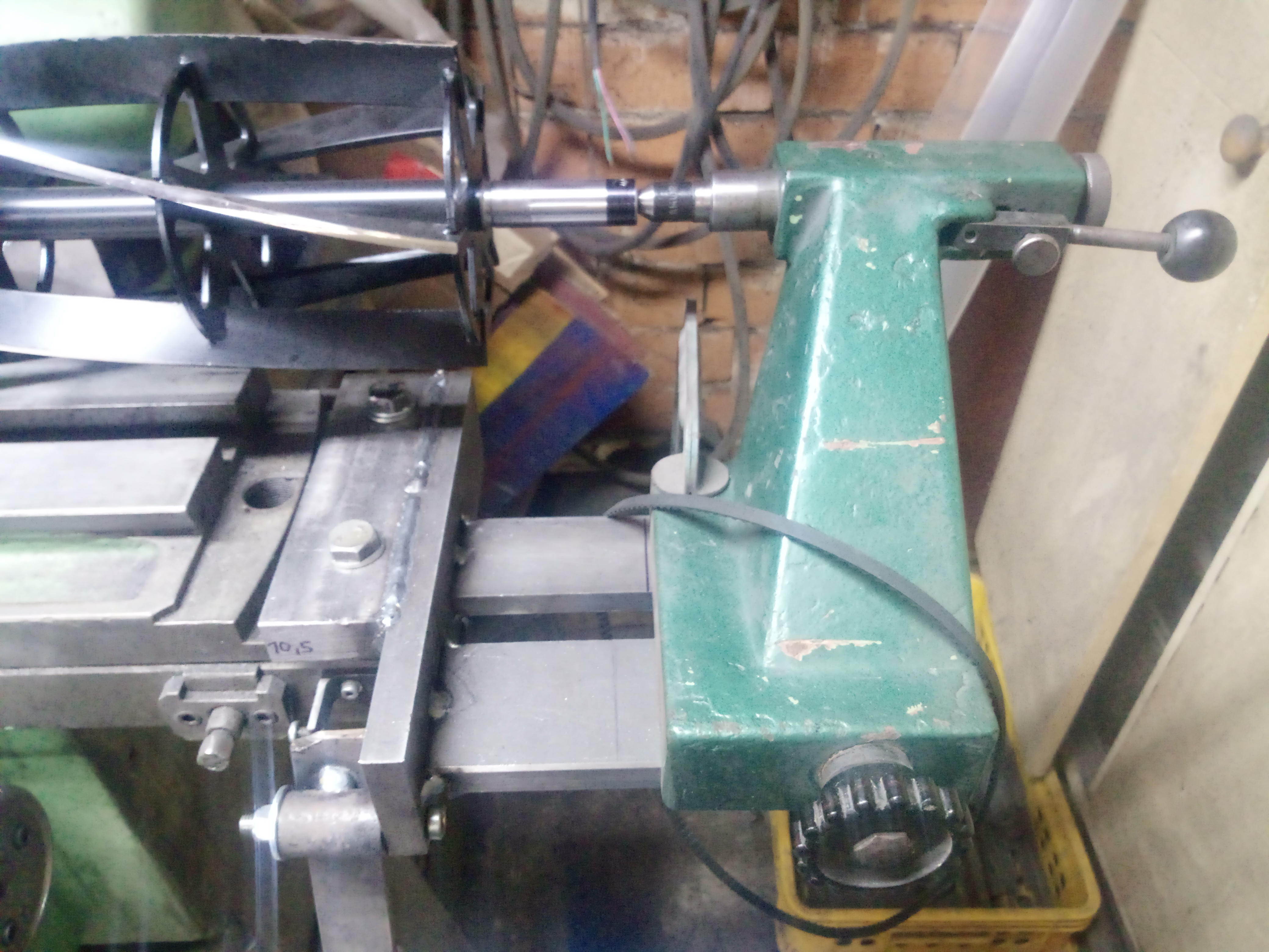

Dovoluji si založit nové vlákno týkající se hrotových brusek BU16 a BUA16.
Já osobně mám manuální BU16 , získal jsem ji kdysi z učiliště. Provedl jsem mini GO - mimo vřeteníky vše rozdělat a vyčistit, výměna oleje, elektrika apod.

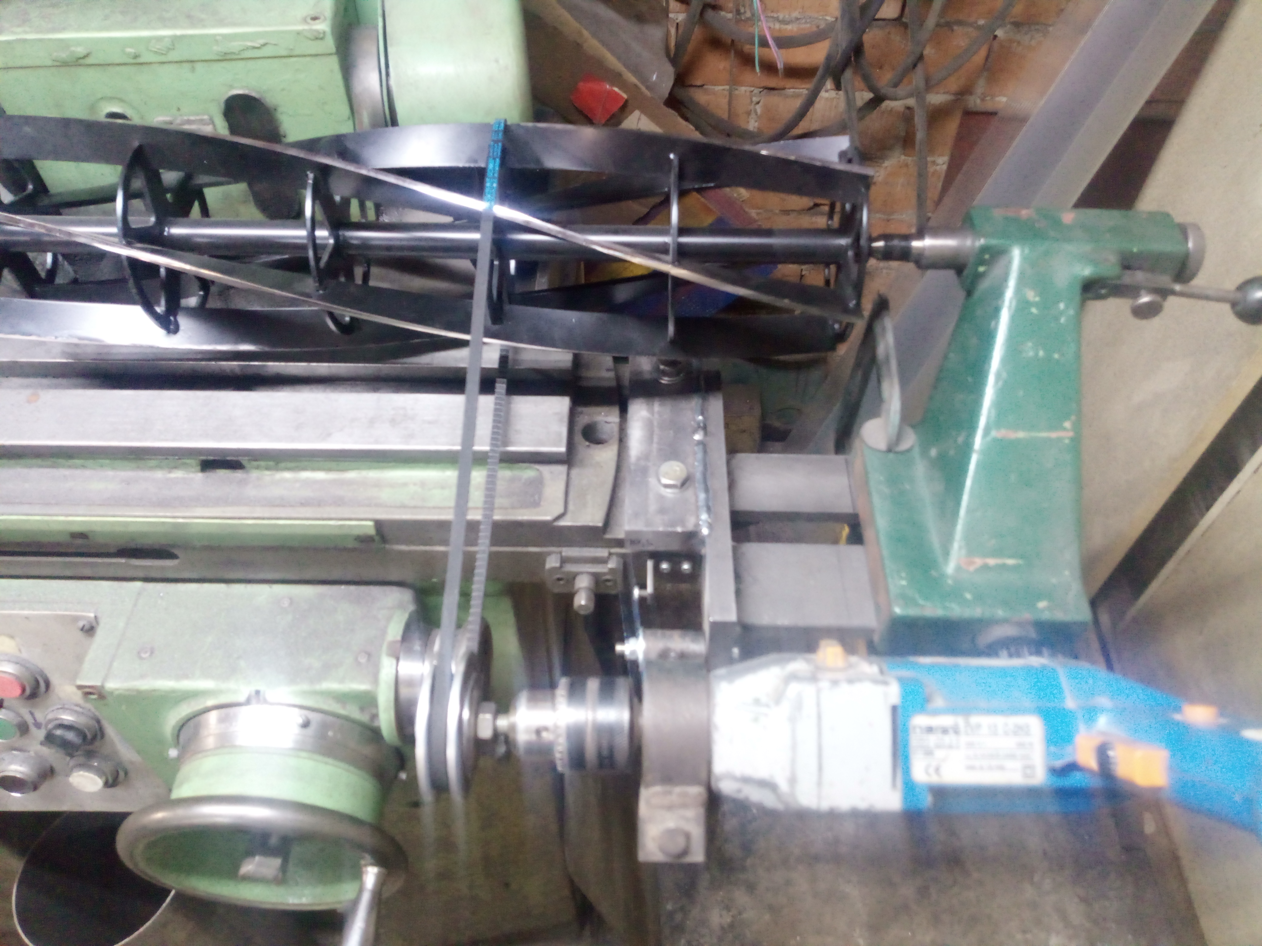

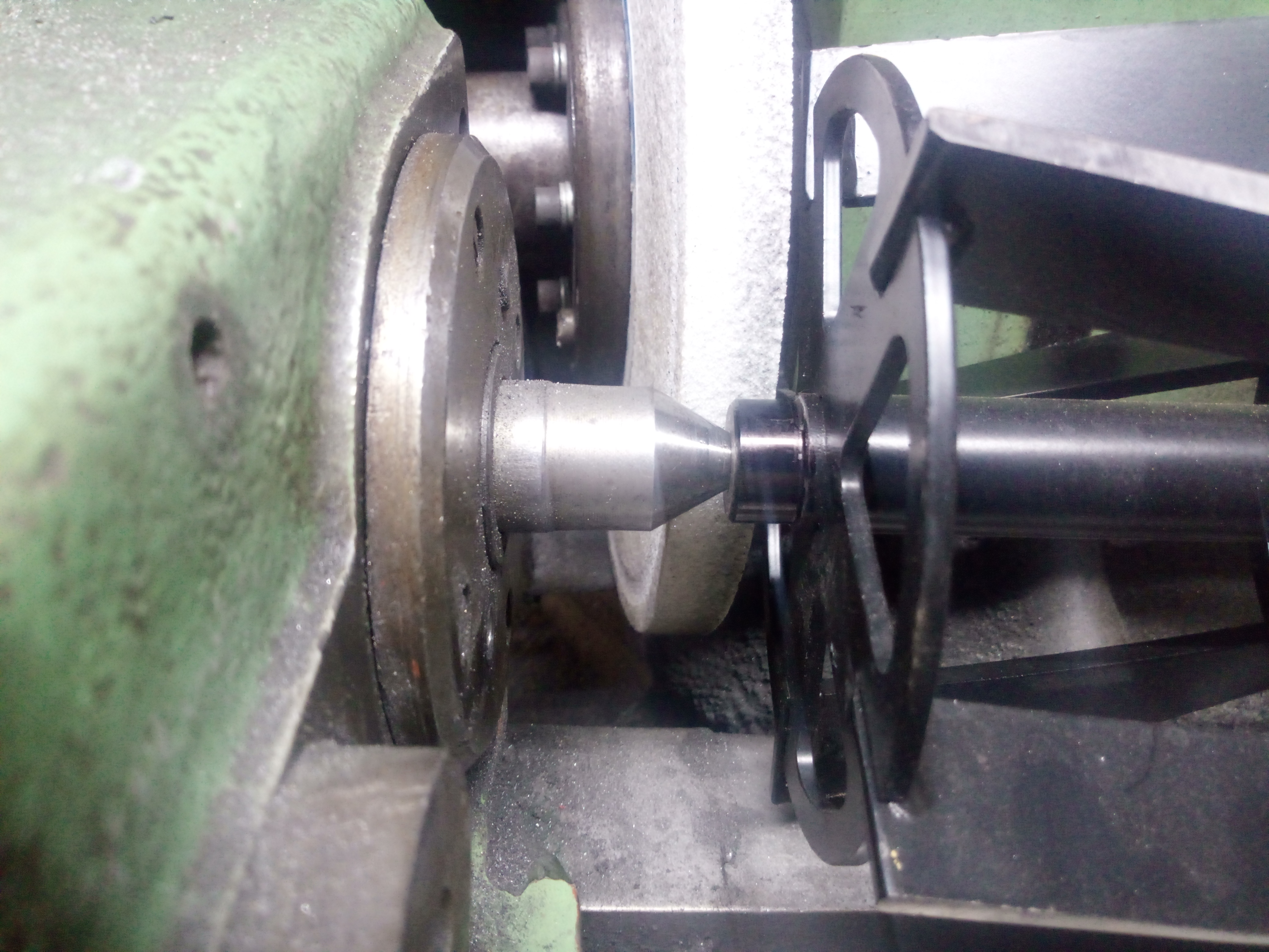

Dlouho jsem na ní nedělal a nedávno mě kdosi oslovil že potřebuje přebrousit konce hřídele na ložiska. Hřídel je dlouhá cca 600 mm ! takže jsem musel rychle vymyslet upnutí a pohon. Srdíčko nejde použít.
Koník je z nástrojářské brusky, pohon vrtačkou přes řemen. Není to ideální protože řemen skáče po "břitech" a oddaluje a přibližuje hčídel od kotouče, takže vybrušuje 6-ti úhelník. Koník asi nemá dostatečnou pevnost.

Říkal jsem si že na to "vřeteno" nasadím trubku a přes ni převleču pohonný řemen. Aspoň trochu vyrušit to skákání.

No když už to musíš na tý krátký mašině dělat, za předpokladu že ten koník běží s osou, tak sis na ty konce měl udělat řemeničku, na obou místo je, a netahat to takhle blbě. Tu vrtačku bys akorát otočil. Je to Pakistánskej způsob, ale neměl bys to hranatý. Jinak říct na to nemám mašinu a je po problému.
