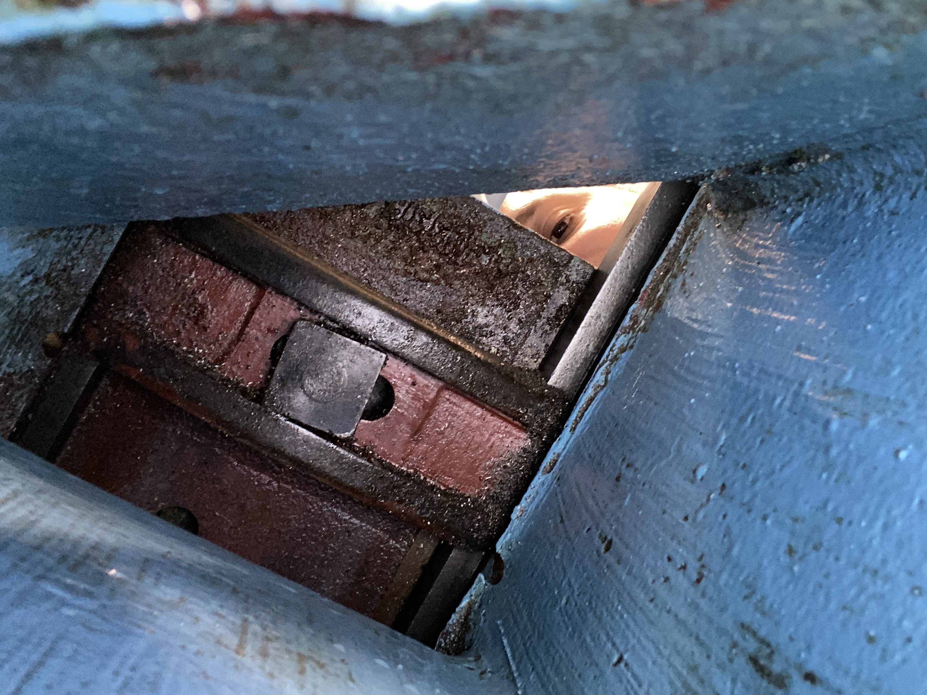

Odšroubuješ tu "upínku" co přitahuje koník ke spodku saní a koník zvedneš. Horší je vytáhnout posuvovou tyč, ale ani to není nutné.

soustružník píše: 5. 4. 2026, 2:22 Odšroubuješ tu "upínku" co přitahuje koník ke spodku saní a koník zvedneš. Horší je vytáhnout posuvovou tyč, ale ani to není nutné.
Ahoj, díky za info.
Zjistil jsem, že u mě to takhle bohužel nepůjde. :roll: Nemám tam klasický šroub ale extra šroub se čtyřhrannou hlavou viz. foto. Povolená “upínka nejde kvůli jejímu vedení pod ložem dostatečně zvednout a vyšroubovat = koník se nejdřív musí sundat bokem.
Dneska jsem to změřil a když sundám kolo posuvu pinoly, tak na vyndání koně je s rezervou potřeba 30 cm od zdi, to v pohodě přežiju…. :)
