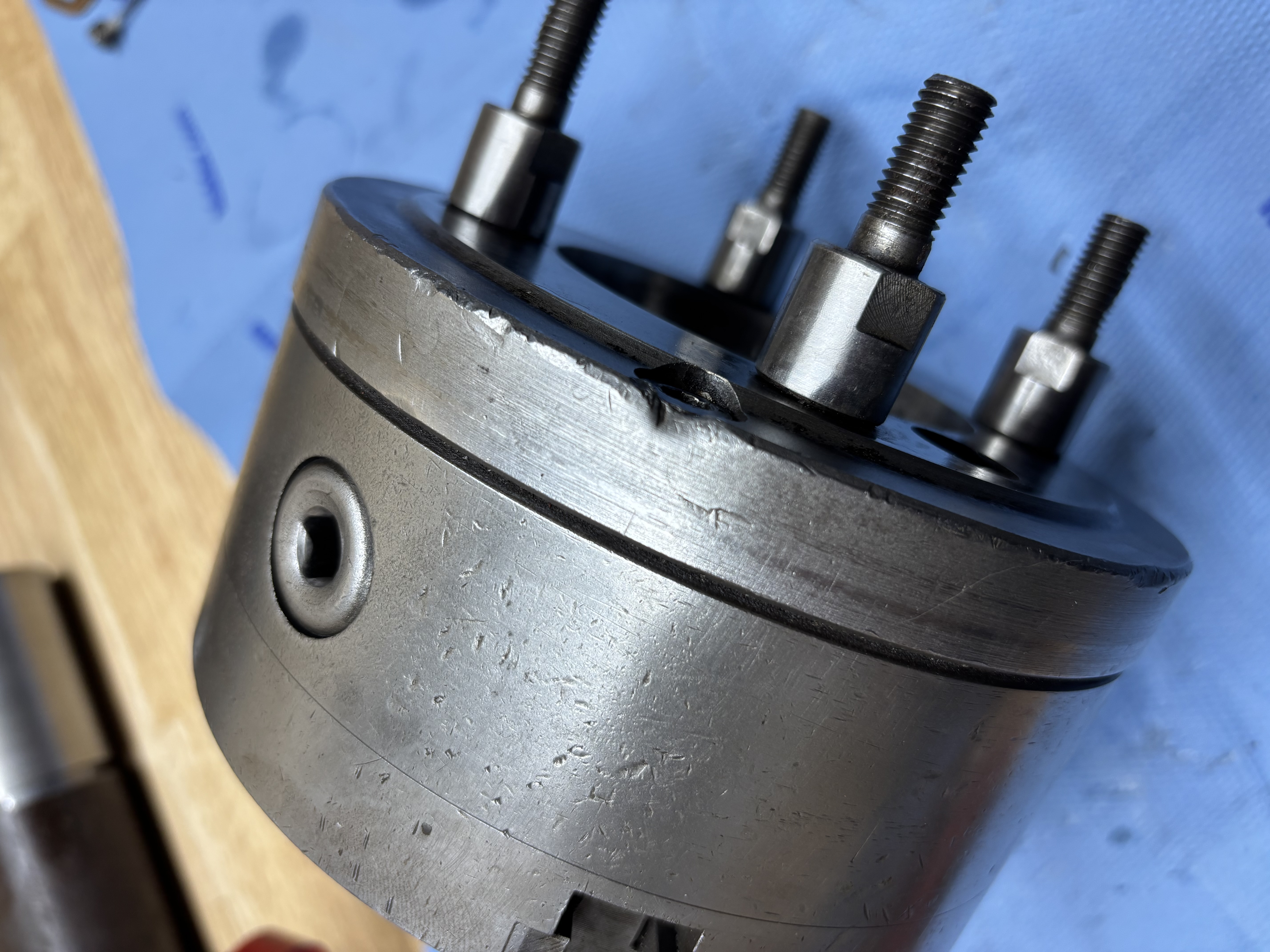

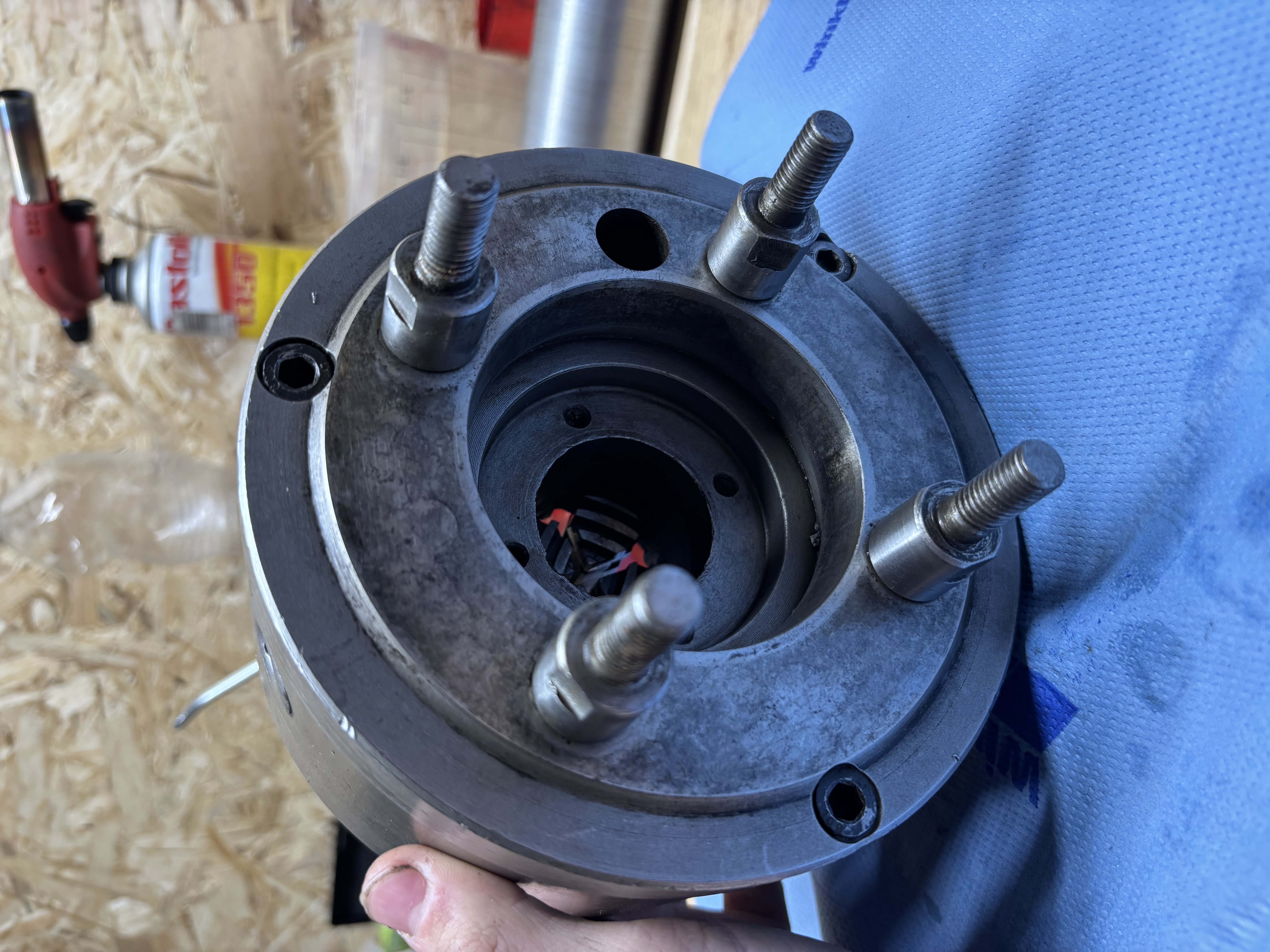

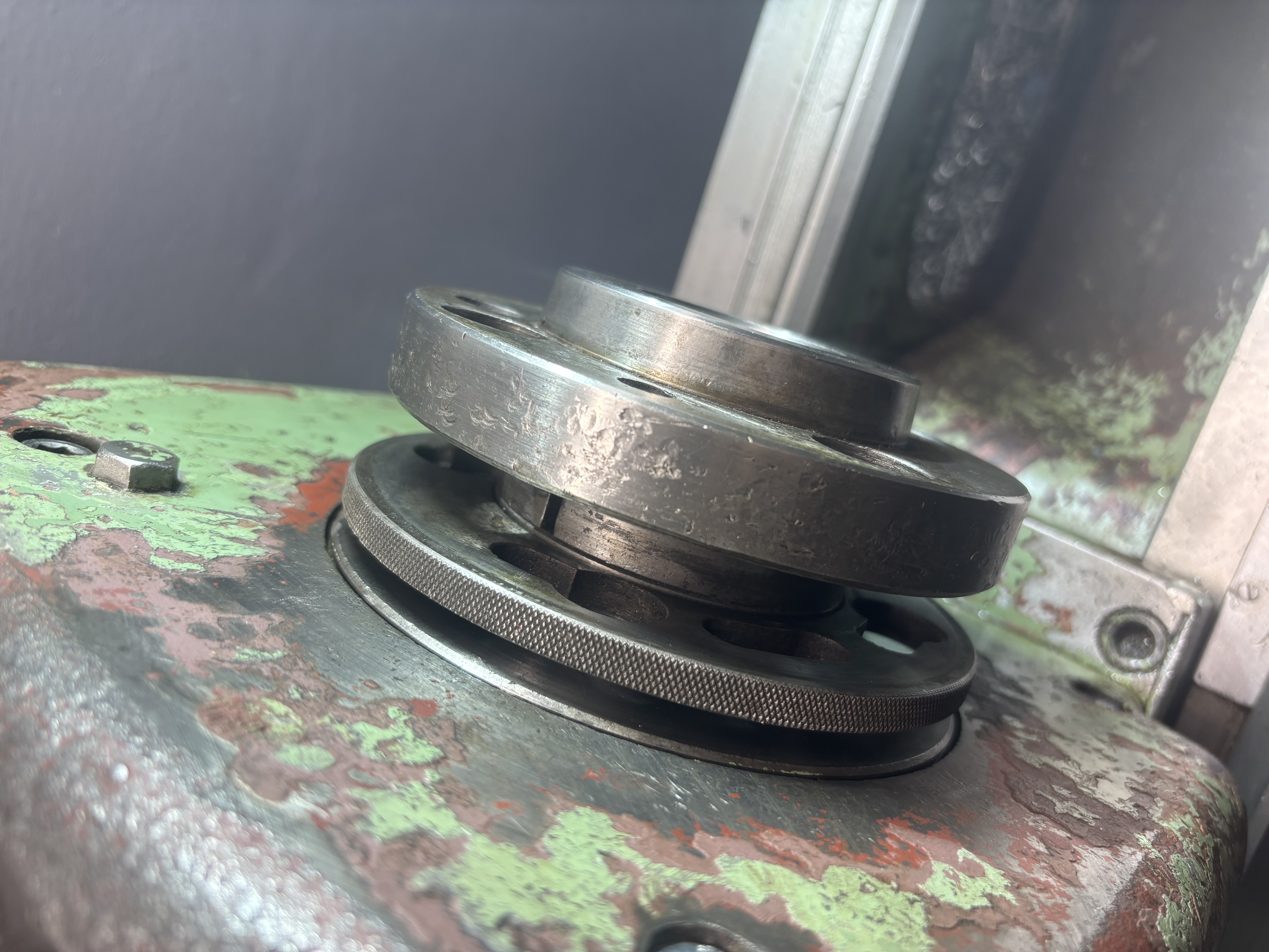

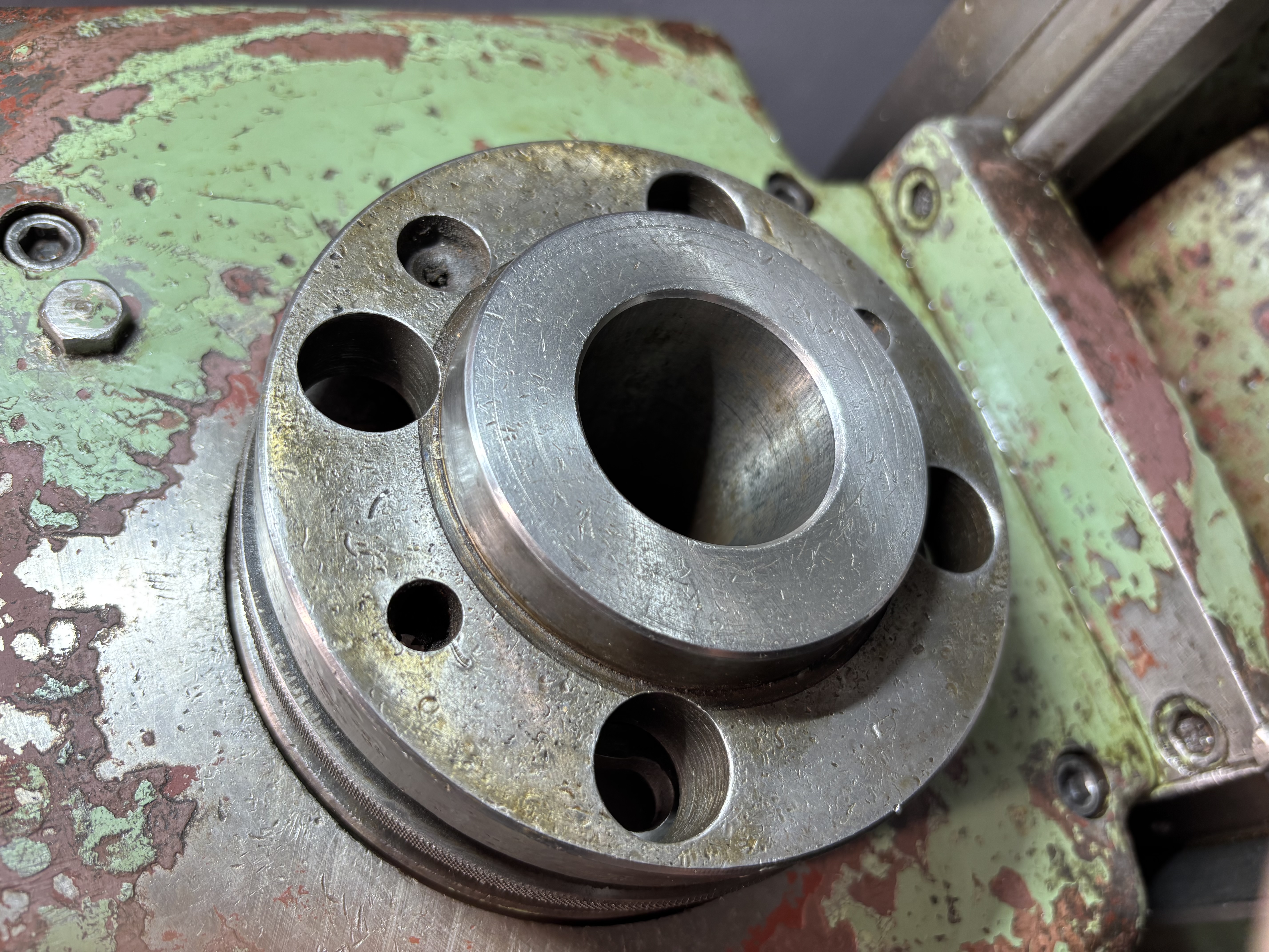

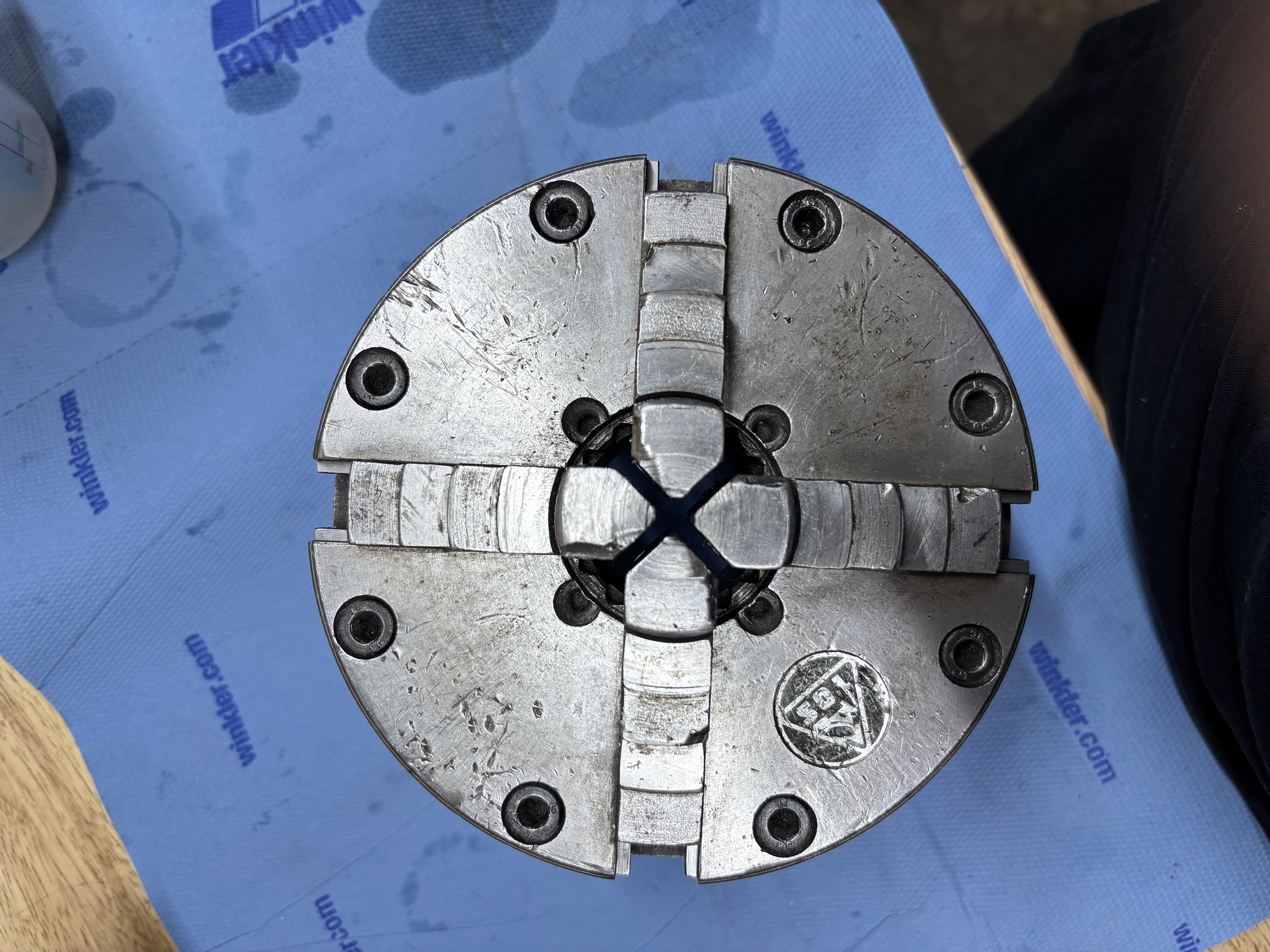

Tak posílám fotky te me univerzalky + priruby a vretena asi to je ten kratky kuzel B5 ? nebo co to je je taky dost poskozeny omlaceny nemel bych ho treba rovnou trochu stocit ? ze predu a z boku
jinak teda ta univerzalka je asi IUS nakonec nevim ma srouby zepredu ale i ze zadu
no pousuďte sami

testone píše: 13. 4. 2026, 6:39 nedovedu si moc představit jak a proč by konec vřetene s upínacím kuželem byl pomlácenej
je tvrdej kalenej
bežným opotřebením určitě ne
to by někdo musel vzít palici a úmyslně do něj mlátit
to že po výměně sklíčidlo šmajdá je podle mých zkušeností vždycky nějakým přimáčknutým svinstvem, šponou....
dej sem fotky poškození
asi tak - a pokud je to poťukaný (protože uživatel byl naprostý xxxxx), tak se vezme do ruky kamen a normálně se to opraví (odbrousí - začistí to, co je vymáčklý ven). Ale nějak si taky opravdu nedokážu představit, jak se dá pomlátit :shock: cementovaný čelo vřetene a kužel tak, aby to šlo "ven" :shock:
Vyměňovat univerzálky na přírubě :lol: , aby se tím zmenšilo :lol: házení - to mě fakt rozsekalo - co za neuvěřitelný nesmysly dokážou lidi na těch ynternetech "vymyslet" a "objevit".
Jakákoli normální příruba je litěná a nebo měkká ocelová právě proto, aby ani při desítkách let výměn nešel konec vřetene do xxxxxx, ale právě jen spotřební příruba. Pokud kdokoli naopak furt mění měkkou univerzálku (její tělo) na měkký přírubě, tak jedinou jistotou je to, že oboje (jak centráž sklíčidla, tak přetočený povrch příruby) půjde po pár desítkách výměn (nebo i dřív) totálně do kytek - protože to je měkký na měkký a ještě s přesahem - takže naprosto špatně pro opakované sundavání a nandavání.
Čištění (pečlivé - a to absolutně) a mázání kuželu a čelní dosedací plochy vřetene je samozřejmě naprostá nutnost - protože jinak to prostě běžet nebude a ani nemůže.
To samý příruba - pokud je zprasený kužel a nebo čelo (celý tvar by měl být tak ideálně silně pod stovku - aby to sedělo perfektně a všude), tak to samozřejmě opět neběží - ale to je problém zprasené příruby a obsluhy mašiny - ne toho, že by se měla měnit univerzálka na přírubě.
Aris
Příspěvky: 856
13. 4. 2026, 7:07
Kužel a dosedací plochu nestáčet! Nikdy!
Tohle se brousí. A určitě bych to nechal na odborníkovi.
Každopádně univerzála to má za sebou a možná i ta příruba. Nevypadá moc dobře.
Ten kužel je B5. Chybí na něm aretace toho bajonetového disku. Takhle volně by být neměl.
