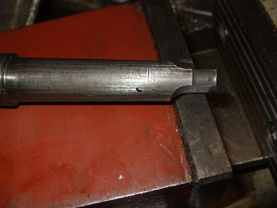

podívej se na fotky a představa je na světětestone píše: ↑13. 4. 2026, 6:39 nedovedu si moc představit jak a proč by konec vřetene s upínacím kuželem byl pomlácenej
je tvrdej kalenej
bežným opotřebením určitě ne
to by někdo musel vzít palici a úmyslně do něj mlátit
to že po výměně sklíčidlo šmajdá je podle mých zkušeností vždycky nějakým přimáčknutým svinstvem, šponou....
dej sem fotky poškození

já bych to tak tragicky jako Charon neviděl
to vřeteno je domlácený řádně, ale použít to asi půjde
kup si někde v železářství takovejhle brousek
https://masoprofit.cz/e-shop/brouseni/b ... xvEALw_wcB
ne čínskej
namoč ho petroleje, pust mašinu na cca 100 otáček a na chvilku, tak 1-2 sekundy přitlač tu jemnější stranu kamene na některou z ploch
pro začátek na ten největší průměr konce vřetene, to není funkční plocha, tam není co zkur..., tam se to naučíš
krásně se ti ukážou hrany těch potlučenin které jsou vystouplé ven
ty pak opatrně zarovnáš brouskem v ruce, zase roztočíš a znova
opakuješ tak dlouho, dokud z povrchu bude něco vyčnívat ven
prohlubně bez vyčnívajících okrajů nevadí
až si to nacvičíš na tom největším průměru, můžeš se opatrně stejným způsobem pokusit zkontrolovat a opravit ty dvě funkční plochy, tj. kužel a čelní plochu s dírama
totéž protiplochy na mezipřírubě, tam musíš nejdřív vyšroubovat ty 4 čepy, mají normální M12
vlastnímu kuželu asi nic nebude , oprav jen tu dosedací plochu pod čepy
na mezipřírubě si můžeš pomoct pilníkem
petrolejem nešetři, vše na mokro
KONEC VŘETENE NESOUSTRUŽIT !!!!!!!
jen jemně brouskem strhnout vyvýšeniny
zajišťovací kroužek na vřeteni by měl mít červík v drážce, aby šel jen pootáčet v rozsahu toho bajonetu, tj. tak o 30°
musí jít lehce pootáčet a neplandat po vřeteni

ještě mě napadlo jestli ta mezipříruba není nějaký domádo nebo ji nějaký blb nestočil na zadní straně co jde k vřeteni
jo, až takhle jsem to nečekalRaS píše: ↑13. 4. 2026, 7:59podívej se na fotky a představa je na světětestone píše: ↑13. 4. 2026, 6:39 nedovedu si moc představit jak a proč by konec vřetene s upínacím kuželem byl pomlácenej
je tvrdej kalenej
dej sem fotky poškození![]()

by mě zajímalo jak to vřeteno někdo může takhle dojebat, kdyby to bylo jen zvenku, jak se někdo snažil třeba sundat sklíčidlo bych třeba ještě pochopil, ale jak to dokáže dobít někdo na ploše pod sklíčidlem a z čela to nechápu
trošku se obávám, že tvůj přístup s brouskem tady asi selže
koupit nový sklíčidlo od Rohmu jak tady byl odkaz to jsou na tohle vyhozené peníze
a když půjde cestou normální opravy, tak to podle mě skončí rozebráním, zjištěním ceny broušení/ložisek a skončí to v bedně pod soustruhem, a když do toho ty prachy dá, tak to skončí špatným sestavením a zničením ložisek a opět v bedně pod soustruhem
ono by stálo položit si otázku co s tím chceš dělat, jaké na to máš prostředky a co od toho očekáváš?
protože tak jak tady bylo poznamenáno, i na té 4pakně pokud dokoupí nože se dá "dělat", a pokud bude soustružit robertky tak na nějaký házivosti asi nesejde

Asi tak - tohle (kužel a čelo) je normálně kamenem v ruce opravitelný - dipl.Ing Schlesingertestone píše: ↑13. 4. 2026, 8:30 já bych to tak tragicky jako Charon neviděl

Důležitý ovšem je, aby si uvědomil, že to čelo na velkým průměru má větší obvodovou rychlost než dole u toho kužele, takže tam mu ten kamen bude brát víc (líp) a když si nedá pozor, tak to čelo ojede do kužele a to je fatální problém. Naopak když tam bude nepatrný kužel obráceně (aby to tahlo na obvodu) je to sice taky blbě, ale vadit to bude asi tak 100x míň.
Kamen samozřejmě musí být rovný - 30 let starým brouskem na kosu to opravdu nepůjde.
Presne tak, rovným kamienkom sa dostane na pôvodnú plochu, a silno by som pochyboval, že by ju s tým kamienkom prebral o viac ako pol stovky. Tiež tak zčisťujem ťukance na náradí, a je to v pohode. Ak má trochu chuti a citu, určite to zvládne- naučí sa za pochodu. Potom premerať, prípadne doladiť. Ak na to nejaký blb nešahal nožom bude to dobré. A pri tom zabrusovaní treba dobré svetlo- aby videl, či už je na ploche, alebo ešte nie.
Napadá mě jen jeden způsob jak ojebat to vřeteno. A to, že na tom dělali dlouho jen s kleštinama a bez ochranné příruby na kuželu. Jinak mě nic nenapadá. Takhle dorvané vřeteno jsem ještě asi neviděl.RaS píše: ↑13. 4. 2026, 8:57 třeba zvětšoval ventilové vůle![]()
