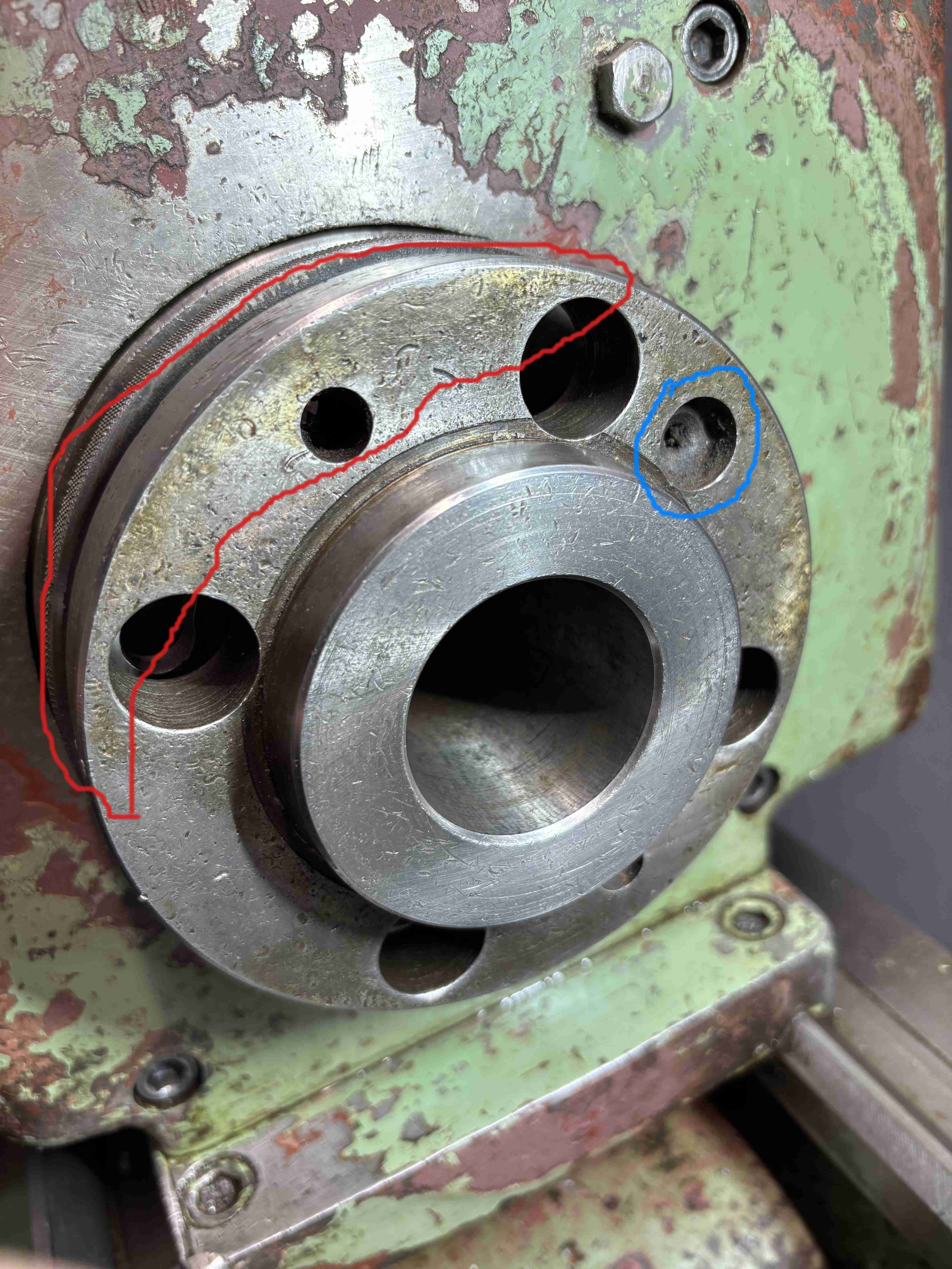

No mě podle fotky vřetene připadá, že ta příruba nedosedá na vřeteno jak by měla zadní plochou
, na které jsou ty čtyři upínací šrouby na vřeteno. usuzuju tak podle nestejného usazeného filmu oleje na ploše, kde by usazený olej neměl vůbec jak se tam dostat mezi přírubu a vřeteno pokud příruba dosedá jak má natvrdo....
na fotceje červěně ornačený ten olejovej film a modře část kde ti chybí takový našroubovaný šulínek, abys přírubu se sklíčidlem nemohl nijak jinak dat (pootočit).
umyt a očistit ať tam žádný olejový film není a ani smítko špony.
porbič77 píše: 13. 4. 2026, 6:57 Tak posílám fotky te me univerzalky + priruby a vretena asi to je ten kratky kuzel B5 ? nebo co to je je taky dost poskozeny omlaceny nemel bych ho treba rovnou trochu stocit ? ze predu a z boku
jinak teda ta univerzalka je asi IUS nakonec nevim ma srouby zepredu ale i ze zadu
no pousuďte sami
Příspěvky: 23385
15. 4. 2026, 1:11
to sedi na tom kuzelu uprostred
Příspěvky: 7589
15. 4. 2026, 1:42
.... a zároveň se to opírá tu plochu za tím
samotnej kužel by to neudržel
na ploše se to opírá a kužel to jen centruje
možná že tam byla nějak zbacaná mezipříruba a ta čelní plocha neseděla
pak by to určitě mělo tendenci při každém nasazení šmajdat jinak
Naposledy upravil(a) testone dne 15. 4. 2026, 1:45, celkem upraveno 2 x.
porbič77
Příspěvky: 59
Registrován: 3. 10. 2025, 9:16
15. 4. 2026, 1:42
a ma nekdo fotku jak ten červík nebo kolík vypadá ? nebo podle ceho si ho vyrobit aby jsem nemohl tu prirubu se sklicidlem dat nejak jinak ? ten cervik a ani kolik tam bohuzel nebyl...
mstreicher
Příspěvky: 855
Bydliště: Zichovec
15. 4. 2026, 4:47
Myslim, ze ti tam chybi neco podobne, jako je na fotce Je to neco jako bajonet. Nasadit tam prirubu, otocis bajonetem a utahnes srouby. Mam jiny soustruh, tak u tebe to muze byt jinak.
