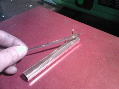

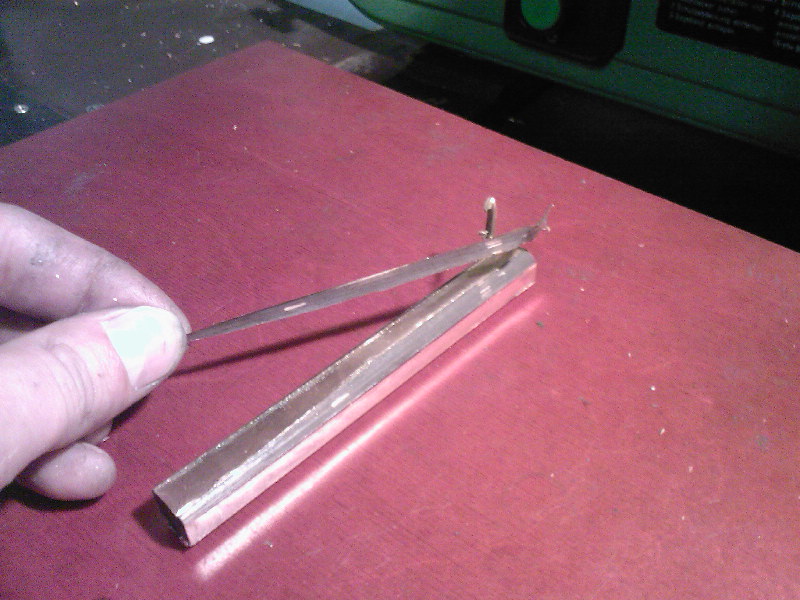

Musím se podělit o kuriozitu, kterou jsem ještě neviděl. :lol: Jedná se o bronz pr. 16,00mm a při hrubém opracování se štěpí jako dřevo. Jsem z toho paf :lol: Jako by to bylo vyrobeno namotáním 1mm plechu a místy špatně zataveno.
Příspěvky: 8450
25. 7. 2010, 11:29
To může být přeložka při válcování nebo zaválcovaný bordel nebo okuje do do té tyčky. Rozhodně důvod k reklamaci :-)

Já měl zase jednou duralovou trubku, kterou jsem podélně rozřezával, a přitom jsem zjistil, že byla podélně prasklá, což před rozříznutím vůbec nebylo vidět. Ale bylo to jen v délce asi 10 cm, zbylá spousta metrů byla OK, tak jsem ten špatný kousek zahodil a neřešil to.

Já to taky nějak neřeším, jen mě s..e že je to u mě na každých 100mm po celé délce tyče 1m. Velký odpad bronzu :cry:

Nevím jak u bronzu, ale u Ms se stávalo, že když napršelo do balíku trubek a pak to zmrzlo, tak to byl povrch popraskaný, a vzhledem k tomu, že se z toho dělaly ozdobný matice na tlač. T6, který byly chromovaný tak to dost vadilo.
