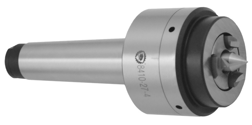

jergus.balaz píše: 16. 4. 2026, 1:58 Riešenie:
Jen se zeptám k tomu trojhranýmu hrotu (nekritizuju) : To pak, ale středící důlek jde do háje ne? (není použitelný pro kontrolu mezi hroty) Nebo je v tom ještě nějaká finta, která mi uniká?
Je mi jasný, že máš i unašecí hrot co má pevný hrot a s takovýma těma unašecíma válečkama, čtverečkama, viz foto.
Ten troj hrot teda používáš, když není místo, kde unášet na čele obrobku, srdce se nevleze a musíč brousit vše na jedno upnutí - bez otočení na hrotech)?
Samotnýho mě to zajímá.
Když mám potřebu unášet bez srdce, tak u malých věcí se mě osvědčila omotaná elektrikářská izolačka, která dokáže taky nějakým stylem unášet.... není to košér, ale funguje to na kusovku.
jergus.balaz
Příspěvky: 1771
27. 4. 2026, 10:57
ovi-ivo píše: 27. 4. 2026, 9:30 Jen se zeptám k tomu trojhranýmu hrotu (nekritizuju)
To sa používa hlavne vtedy, keď potrebuješ urobiť jeden celý priemer a nemáš na konci technologické pridavky
