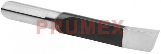

Mimochodem, co jsou "klasické drážkovací nože"? Toto?
