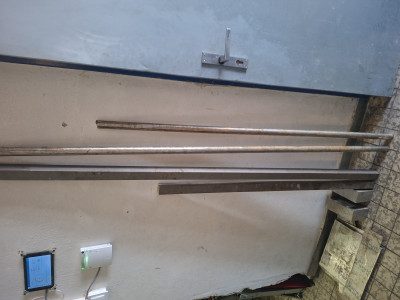

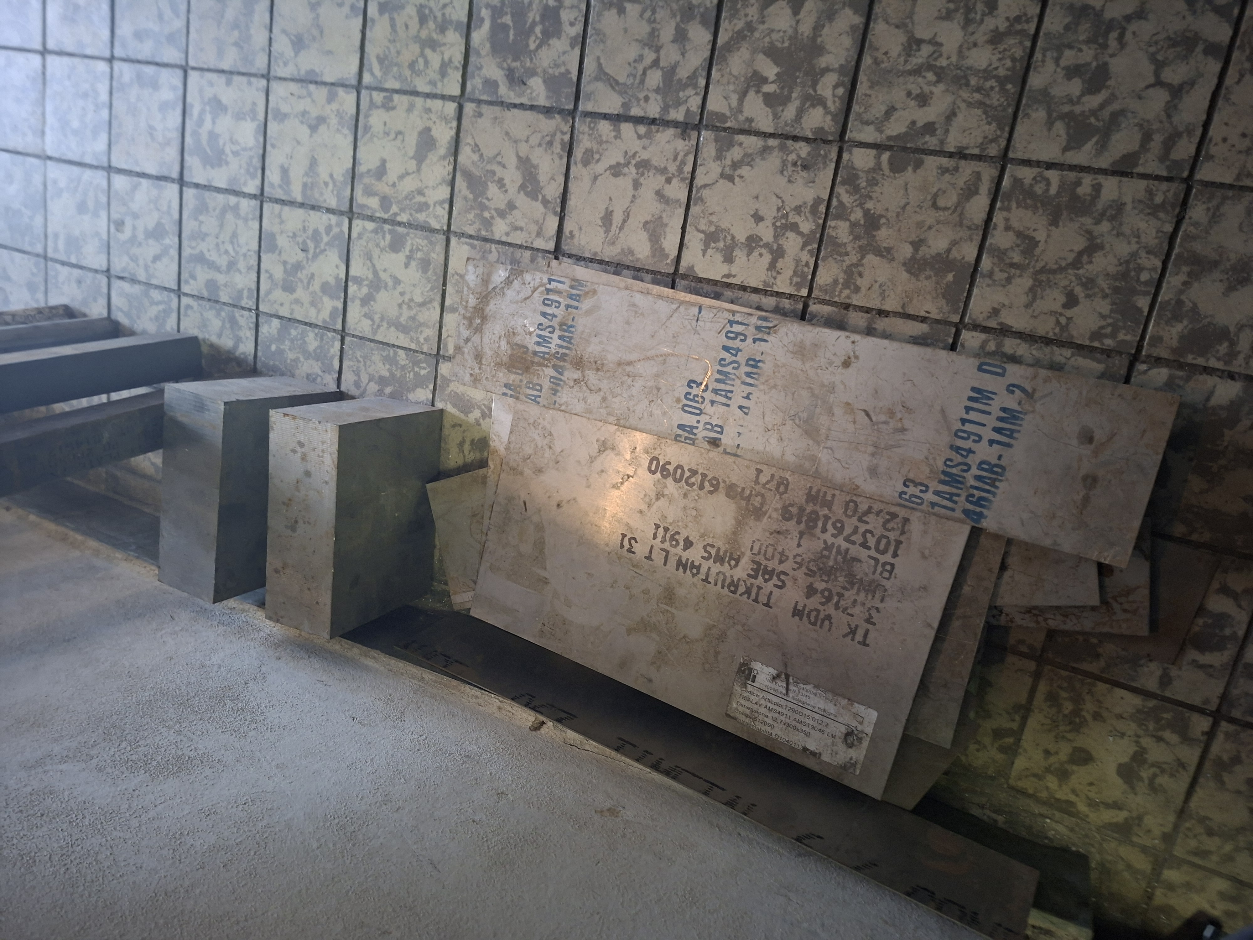

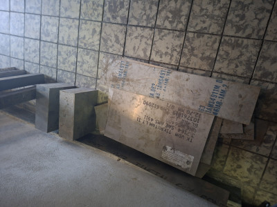

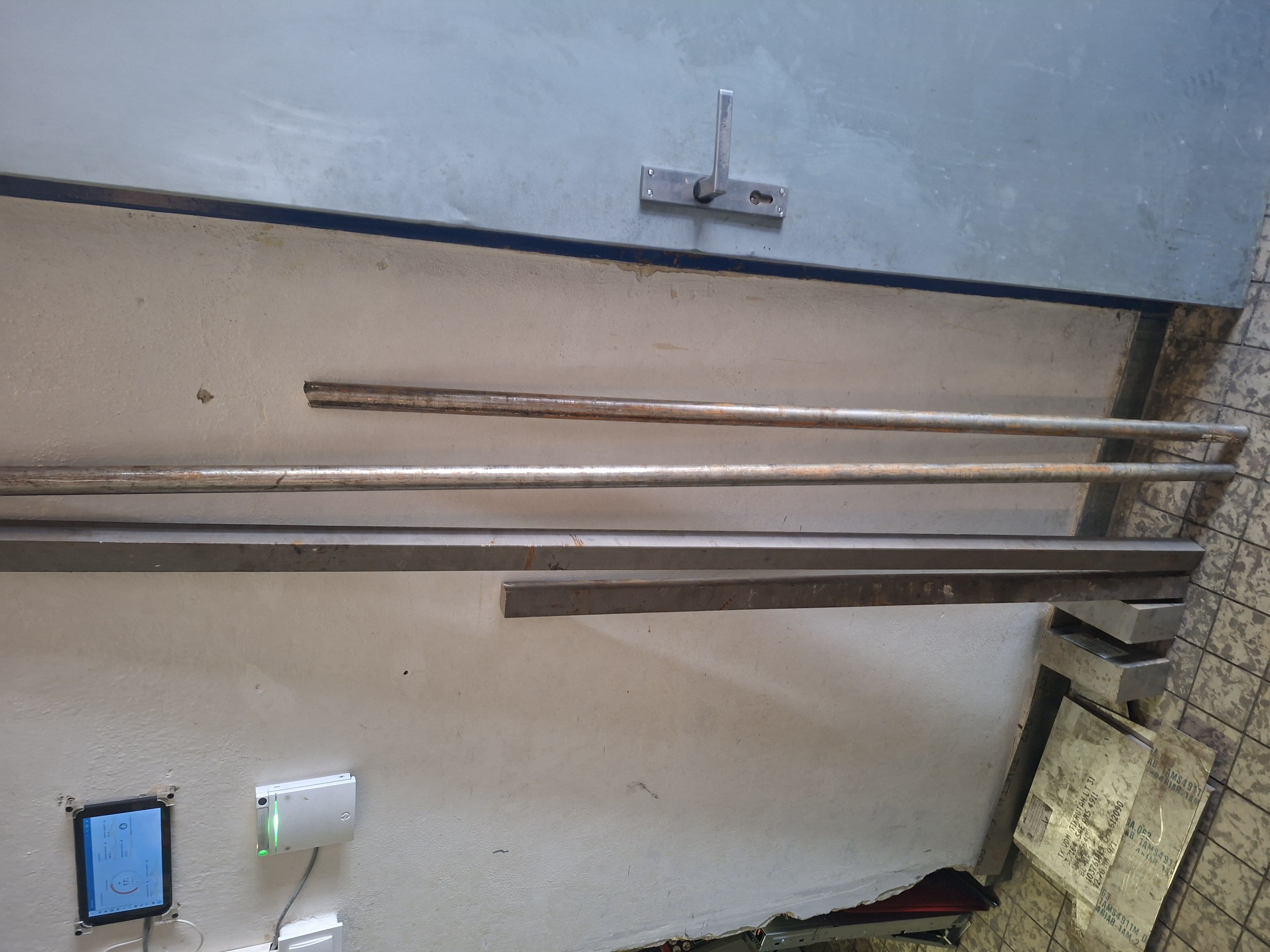

Prodam i kousky.
Cena k jednani.
Predstava cca 1000kc za kilo, u vetsich bloku urcite mene
Tyce cca 40x40 a prumer 32
Bloky 70x170x120
Plechy 0.5 - 2mm
Deska 13mm cca A4 plocha

Muzu poprosit o seznam tloustek a pribliznou vahu plechu s nejakymi rozmery ? Vzal bych vse, kdyz bude sedet. Diky
Příspěvky: 23334
1. 5. 2026, 10:10
plechy jsou neco mezi A4 a A5 a v tloustkach cca 0.5mm jeden nebo dva prouzky
1mm vic kusu
1.7 par kousku
2.2 jeden kousek
veskery material vyhradne osobni predani
