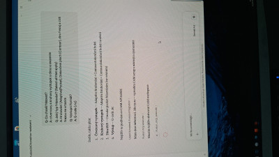

Uz jste zkouseli novinku propojeni claude ai. S fusion 360?
Modelovani funguje. Ted zkousim CAM
Příspěvky: 23414
1. 5. 2026, 10:16

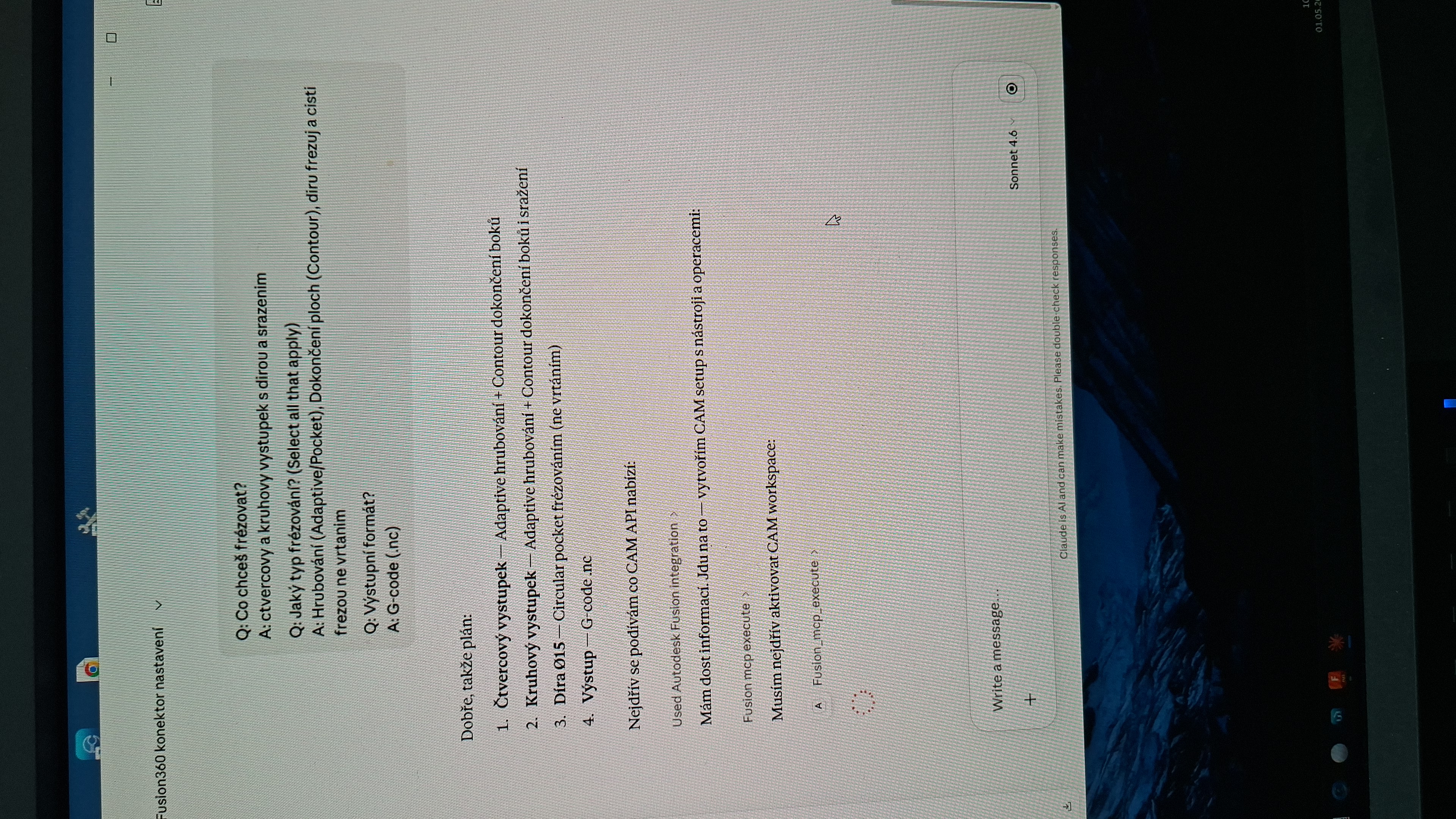

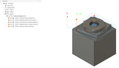

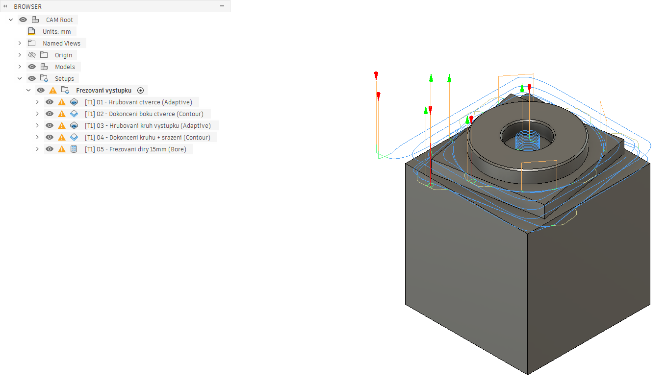

Tak v camu vse udelal podle strucneho slovniho zadaniautomaticky nastavil hrubovani a dokoncovani. Jedine co bylo potreba udelat bylo vyklikani prislusnych kontur. To zatim nedovede. Obcas se splete v parametru a jeho nazvu ale hned se opravi.
zadani:
Q: Co chceš frézovat?
A: ctvercovy a kruhovy vystupek s dirou a srazenim
Q: Jaký typ frézování? (Select all that apply)
A: Hrubování (Adaptive/Pocket), Dokončení ploch (Contour), diru frezuj a cisti frezou ne vrtanim
Q: Výstupní formát?
A: G-code (.nc)
umis tam zadat nastroje? treba kdyz ti rekn ze to chci delam 8mm 4 zubou karbidovou frezou, nastav ji tam vsude

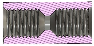

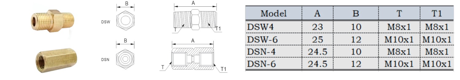

Potreboval jsem rychly model pro takovouhle jednoduchou vec (spodni spojka),
napoprve tam udelal ten M8 durch a zapomel tam tu vnitrni prepazku.
Pak odemne potreboval udelat rez aby se podival co vytvoril.
Nasledne se opravil.
Kazdopadne se to docela zhostilo i nedokotovaneho vykresu a nedodane rozmery si vypocetl v pomeru z obrazku. (co si budem, ta maluvka je dost peklo)
minusem je ze to stale dela chyby a ze se to stale jeste uci ovladat fusion takze nejde na prvni doboru ale zkousi a opravuje se.

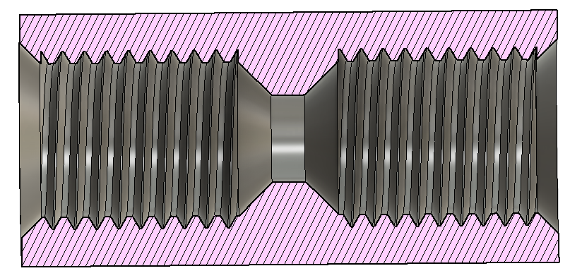

Příspěvky: 23414
1. 5. 2026, 7:06
Zapomel na malou dirku uvnitr. Zuzeni uprostred udelal az po mem komentari. Vnejsi zapich taky chybi. Zavit udelal delsi protoze usoudil ze by nemel kvuli pevnosti byt prilis kratky. Tim padem chybi uvnitr prostor ktery tam mel byt.
