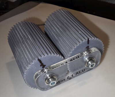

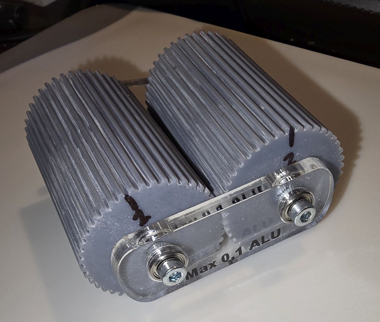

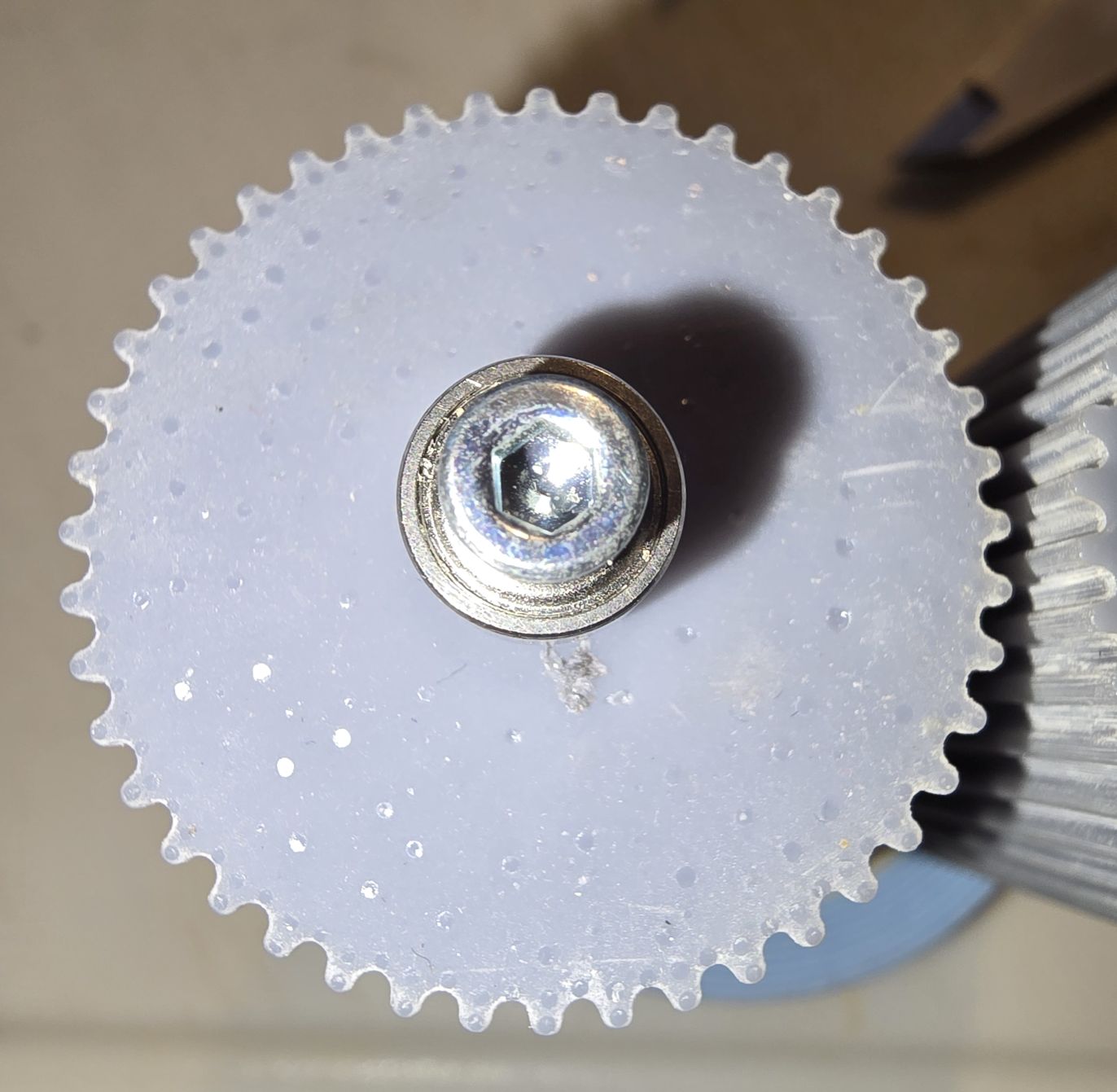

Potřeboval bych tyto válce ideálně z kovu popřípadě pokud se nedělají jako válce do třeba zlatnické valcny.
Závit je oblý - slouží to na tvarování hliníkové folie 0,1 mm jako model vlnitého plechu 1:87 ;-)

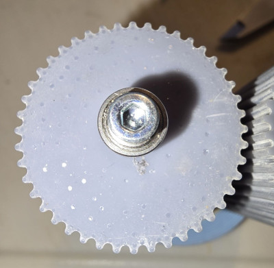

Vnější průměr je cca 31,7 mm vnitřní cca 30,3 mm - zub je půlkulatý.
Válec má 44 zubů (spočítáno z fotografie) zubová vzdálenost je cca 2.209 (konstrukce ve Fusion odpovídá cca 200mm v reálu)
Z profilu bych odhadl, že radius zubu je menší než radius zubové mezery.
Průměr 31,7 mm 44 zubů - kulatý profil
Sestava přípravku  Válec je 50 mm dlouhý

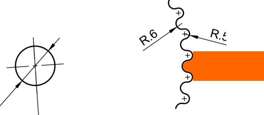

Zkusil jsem to i vymodelovat
Valec 1 Drawing.pdf
(149.78 KiB) Staženo 91 x

Jde o to, zda je tam správná rozteč zubů tedy těch cca 2,209mm, a ten polotovar je alespoň stejně široký tj, 50mm.
Příspěvky: 3835
4. 5. 2026, 3:06
Zdenek Valter píše: 4. 5. 2026, 1:58 Jde o to, zda je tam správná rozteč zubů tedy těch cca 2,209mm, a ten polotovar je alespoň stejně široký tj, 50mm.
Tak modul 0,7 má rozteč 2,199 a 44 zubů vnějškem je 32,2 tohle není problém odvalit v jakékoli délce👍

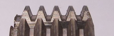

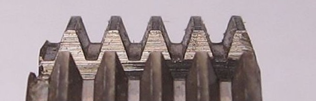

A nebude to pak dělat trapézový tvar plechu?
Příspěvky: 3835
4. 5. 2026, 8:33
jova píše: 4. 5. 2026, 7:32 A nebude to pak dělat trapézový tvar plechu?
já myslím že jo :) ale tak trapézový se taky dělal ne? mám ho na garáží tak to může být na moderní dioramy, třeba vybombardovaná garáž :D
jinak asi drátek nebo obrazit vybroušeným nebo vyřezaným nožem
ten plast už ti nefunguje? však 0,1 plech je jak kancelářský papír....
Příspěvky: 3835
4. 5. 2026, 8:47
jova píše: 4. 5. 2026, 7:32 A nebude to pak dělat trapézový tvar plechu? zuby.jpg
dám sem odkaz pokud mohu, zdobí s tím dřevo, když se koukneš na detail tak tam by tam měly být všechny ty moduly co jsem mu odvaloval a možná záleží jak to máš od sebe osově, pak ti to udělá oblouk jako že to není "na krev" :wink: v tom headru ty pásky jsou vidět https://vybijane.sk/sekery/sekerka-pre-mareka/

Vybíječ :D - skvělý. Ale na vlnitý plech to podle mě (ten modul) vhodný moc není - prostě ty hrany zubů tam jsou vidět. Jinak s tím, že by tu a tam kdosi chtěl tyhle radiusový (tvarový) kola se setkávám každou chvíli - a odpověď dřív zněla - není to problém - snadno Vám to odvalíme (nebo uděláme dělící metodou) ale zaplatíte nástroj (u odvalu je to tím vždy rychle :lol: vyřešeno) a nebo tvarovou frézu pro dělící způsob (pak to zase narazí na cenu frézování dělícím způsobem). Což obvykle akorát otevře nekonečné diskuze s radama typu "jak by to zadavatel sám levně :lol: dokázal udělat"
Takže posledních cca pět let to řeším jednoduše - rovnou "neumíme, není volný strojní čas". Úplně stejný jako legendární válce na mezistěny.

Když to má Zdeněk, tak hezky nakreslené, tak by stačilo, kdyby mu někdo z radeka na drátovce vyříznul šikmo takoví nožík, tím by se to dalo už dělícím způsobem, třeba z POMu, nebo duralu, „vyhlodat“.
Klidně se pak toho ujmu.
