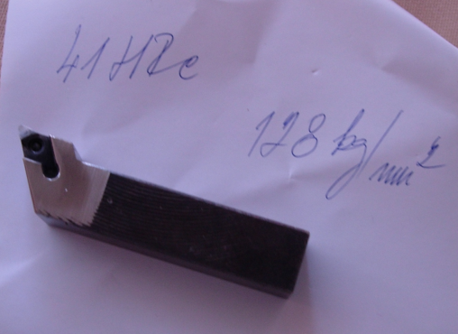

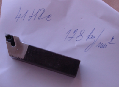

Mám pár poničenejch nožů - držáků destiček, ale posílat je nebudu. Leda by ses u mě zastavil.
Ten materiál je sakra dobrej, ale co to je netuším.
Příspěvky: 3681
29. 4. 2026, 10:03
pafik píše: 29. 4. 2026, 8:43 ...Ten materiál je sakra dobrej, ale co to je netuším.
15240 - ale ta fotka je 20 let stará - z čeho je to dneska netuším .

Milan199 píše: 29. 4. 2026, 10:03
Když jsem si nedávno jeden VBD držák upravoval (dobrej, aby se vešel do nožovýho držáku), tak s tím měla dvoudestičková fréza dost práce. Ty dokurvený mi občas donese zeťák, jako kvalitní materiál. Chtěl jsem jich pár vzít k Vítovi na sraz, ale bohužel člověk míní, manželka mění. Nebo tak nějak ....
