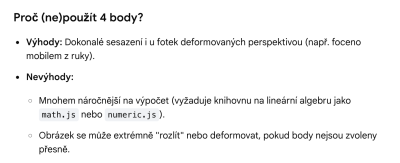

Příspěvky: 9567
27. 4. 2026, 8:43
díky za zpětnou vazbu. Budu umět 3 body (to přidává navíc korekci zkosení), teoreticky i 4 (viz příloha), ale musím to celé poněkud překopat (což ale asi musím tak jako tak, aby mi fungoval ten zoom správně), používám tam poněkud předpotopní přístup, existují mnohem vhodnější finty. Tak prosím trpělivost.
T.
