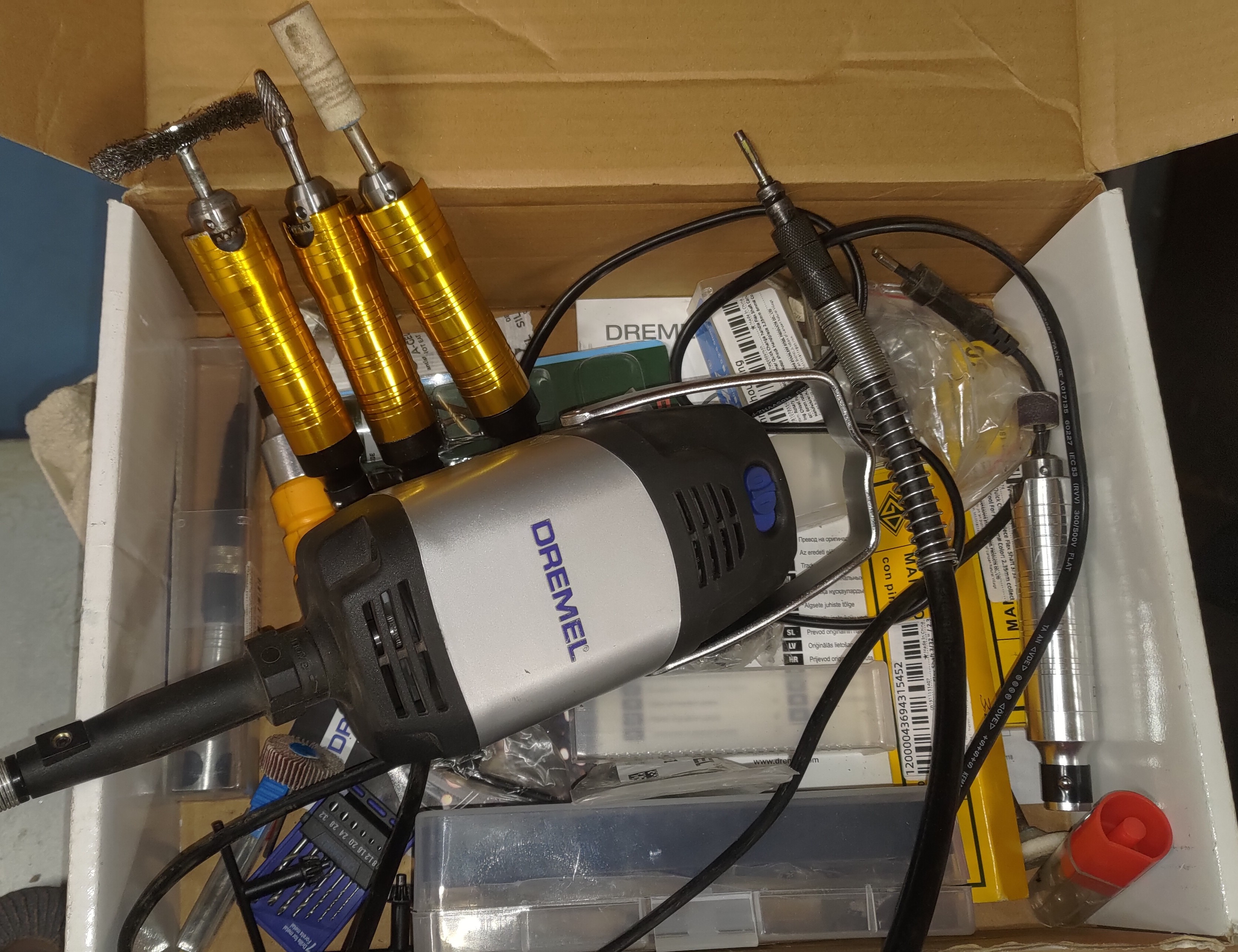

zverodoktor píše: 17. 5. 2026, 9:57
miv píše: 17. 5. 2026, 7:48 Jen si budu muset dokoupit více držáků k těm deseti, které již mám. :)
Ja si každé vianoce kúpim 10. Už ich mám 30 a furt ich je málo 🤷🏻
Ja jich mam u soustruhu taky neco pres 30ks, ale taky mi uz docela trva nez najdu ten spravny, tak dal uz neprikupuju. Ted si misto toho nadeluju dalsi a dalsi rychlovymenne rucky k Fortiflexu (Foredom). Uz jich mam asi 12ks :lol:

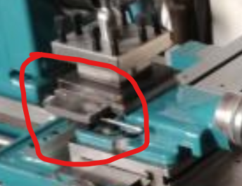

Tom Dvk
Příspěvky: 657
19. 5. 2026, 9:20
Jak se s takovou úpravou dělají kužely ? Jak se najíždí na čelo a dělají přesné délkové rozměry ? Ten malý suport tam není úplně pro srandu.
Pokud jej nepoužívám, opřu jej proti silonovému špalku a zabrzdím jej, stará jednoduchá a ověřená metoda.
Příspěvky: 3947
Bydliště: Havl. Brod
19. 5. 2026, 11:19
Tom Dvk píše: 19. 5. 2026, 9:20 ... Jak se najíždí na čelo a dělají přesné délkové rozměry ....
... opřu jej proti silonovému špalku a zabrzdím jej ...
zabrzdit jasné,
ale opření o silonový špalek je myšleno co ?
Tom Dvk
Příspěvky: 657
19. 5. 2026, 11:37
Večer vyfotím. Pointa je, o něco ten suport "rozepřít", aby se vymezila vůle šroubu. Na schaublinu mám brzdičku, tam to není potřeba, na kartu brzdu nemám, tak tam to řeším takto. Ale tu brzdu tam stejně ještě dodělám.

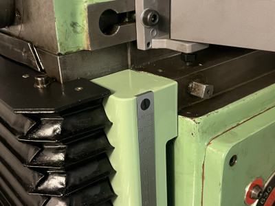

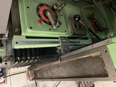

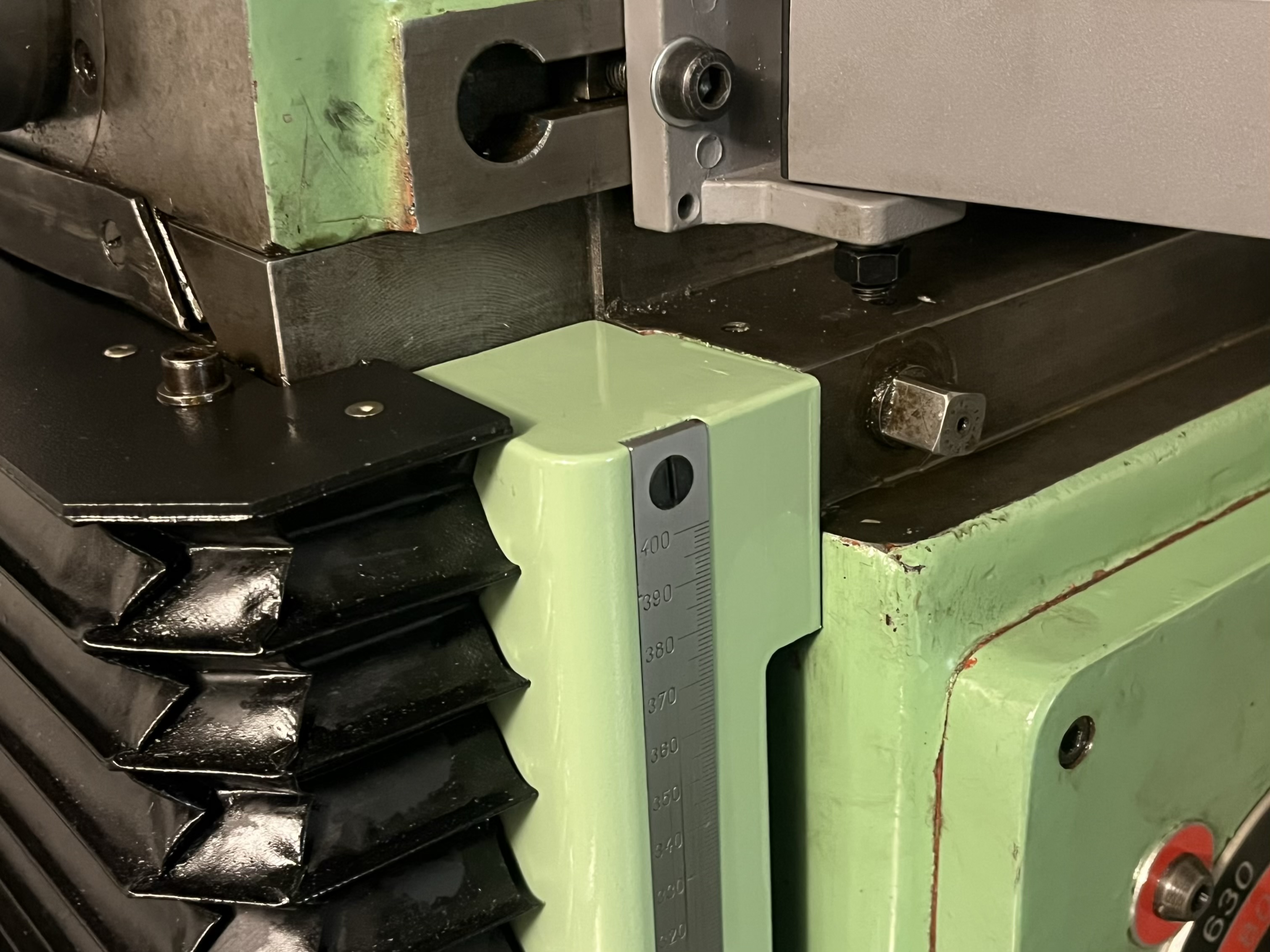

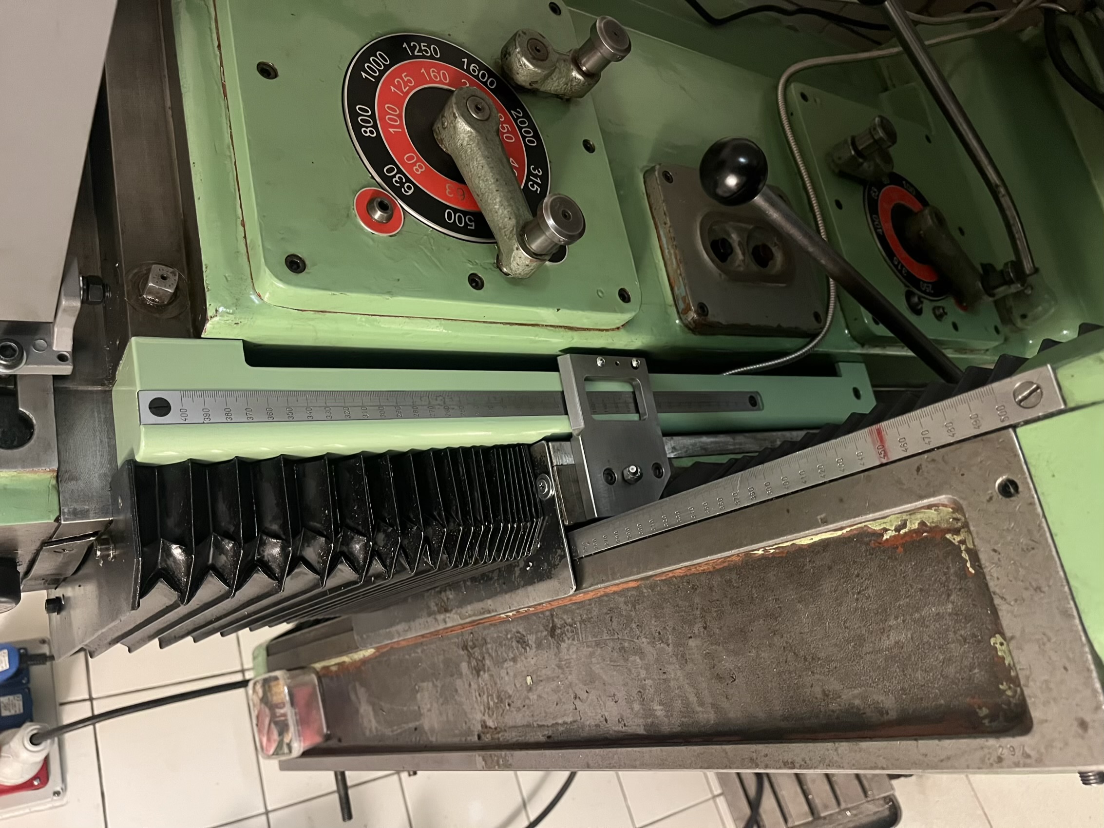

Aris
Příspěvky: 857
21. 5. 2026, 4:26
Pustil jsem se do montáže odměřování na Fn25. Zatím mám hotové osy Y a Z.
Na Y není nic zajímavého, ale takhle jsem vyřešil umístění pravítka na svislý posuv. Udělal jsem na něj kryt a umístil do něj původní pravítko, abych měl přehled o rozsahu pohybu. Ještě musim vyřešit osu X a kabeláž.
Příspěvky: 3859
21. 5. 2026, 5:31
Aris píše: 21. 5. 2026, 4:26 ... ale takhle jsem vyřešil umístění pravítka na svislý posuv. Udělal jsem na něj kryt a umístil do něj původní pravítko, abych měl přehled o rozsahu pohybu.
frajersky si to vymyslel! Ja som to pravítko dal na Z-ku nižšie. X os bola vskutku výzva. Cieľ bol, aby pravítko nebolo na prednej časti stola, tak som pravítko celkom prácne montoval do štrbiny na spodnom okraji stola.

pafik
Příspěvky: 3211
Bydliště: Praha 4
21. 5. 2026, 6:41
Tom Dvk píše: 19. 5. 2026, 9:20 Jak se s takovou úpravou dělají kužely ? Jak se najíždí na čelo a dělají přesné délkové rozměry ? Ten malý suport tam není úplně pro srandu.
S tím se kužely nedělají. I když to zamkneš tak tam zůstane slabé místo v tom, kde se to otáčí. Když potřebuji kužel, tak tam dám malej suport zpátky.
Sancho Panza
Příspěvky: 1438
21. 5. 2026, 9:04
pafik píše: 21. 5. 2026, 6:41
No, upřímně řečeno, na takto zprzněné (tím balvanem :shock: místo suportu) univerzální mašině se dají tak nějak točit akorát polotovary na válcový kolíky :lol: - prostě produktivně a přesně se na tom nedá dělat naprosto nic složitejšího než "špunt" . Samozřejmě když takovou mašinu má někdo jako lapač prachu a nebo předmět nekonečných tuzingových ynternetových diskuzí.....tak je to určitě skvělá volba - protože ten suport je tam vlastně k ničemu, úplně zbytečný a ani vlastně není třeba :lol: . K "myšlence" :shock: ho tam nandavat a zase sundavat (podle toho co zrovna bude dělat) to ani nebudu naznačovat - mazec - každý dvě minuty se v tom vrtat - to nevymyslíš -
https://youtu.be/3PypweyDO_g?list=RD3PypweyDO_g
Jo a zcela nedůležitá informace pro diskutující soustružníky znalce - ten malý suport bývalo kdysi zvykem nazývat nožový suport - ale samozřejmě to bylo kdysi, dneska je úplně jiná doba.
Sancho Panza
Příspěvky: 1438
21. 5. 2026, 9:14
Tom Dvk píše: 19. 5. 2026, 11:37 Večer vyfotím. Pointa je, o něco ten suport "rozepřít", aby se vymezila vůle šroubu. Na schaublinu mám brzdičku, tam to není potřeba, na kartu brzdu nemám, tak tam to řeším takto. Ale tu brzdu tam stejně ještě dodělám.
no, blokace špalíkem čehokoli (dřevo, silon) je taky nějakým "řešením" - ale praktické to je celkem napikaču - neb délky se dohánějí nožákem furt - a když s ním nemůžu hejbat, tak je to prostě ryzí opruz - honit všechno přes pevný doraz a nebo vložený špalíky.
Podle mě je podstatně výhodnější si ten suport dát mechanicky do pořádku (vymezit vůle a nebo čínskou šíšu v vedení ) popřípadě dodělat (práce asi tak na 15 minut) ten šroobek - "brzdu" z boku (pokud ho někdo nutně potřebuje.
Jinak abych byl upřímný - pokud se na univerzálním soustruhu nefrézuje (přes wingl nebo frézovací suport) tak si za poslední skoro půlstoletí nepamatuju, že bych blokaci nožovýho suportu někdy potřeboval - a mj. i na tý 70 (kde je) si nepamatuju, že bych jí (opět pokud jsem nefrézoval) někdy potřeboval.
