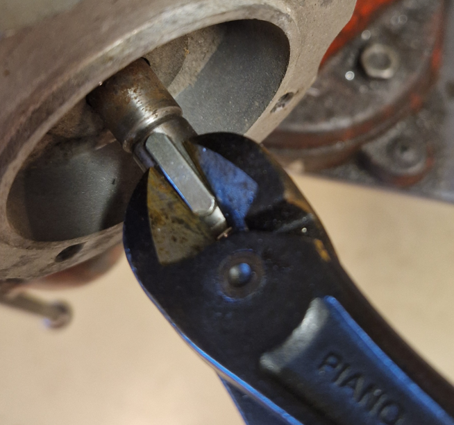

Ta svěrka moc velký tlak na pero nevyvine, protože se dotýká větší plochou. Doporučované čelní štípací kleště mají plochu minimální. Pěkně se do pera zakousnou a mají i solidní páku na jeho vyvrácení. Je to léty osvědčený postup.

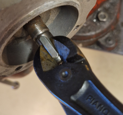

josef109 píše: 27. 5. 2026, 9:36 Když už tady padly asi všechny (funkční) postupy které se používat nemají... Jak se to dělá správně? Znám jen způsob axiálního "vyklepání" např. průbojníkem :?
Už to tu psali ! Štípačkama to jde samo.
Já jsem - truhlík - nenapsal rozměr toho pera. Je to šířka 3 mm, takže není moc místa. A ten, kdo to montoval, to do drážky asi natloukl kladivem. Alespoň mi to tak připadá.
Štípačkama to takhle vezmeš a vytáhneš nahoru // páčíš to přes hroty čelistí //. Tohle je 4 pero na hřídeli motoru 11 mm.

A teď si představ, že to pero okolo sebe nemá axiálně prostor. Vpravo má půl mm od sebe ozubené kolečko, vlevo má od sebe půl mm stěnu převodovky. A ještě je buď zalepené nebo natlučené.
No - přiznám se - obětoval jsem čelní štípačky - ofrézoval čelisti, aby se vešly - a stejně nic. Nakonec jsem se namíchl a pero odbrousil přímou bruskou. Sice to trochu odnesla hřídelka, ale málo. To pero bránilo k vyjmutí té hřídele. Bez zbavení se pera to nebylo možné. Ale už je venku. Teď mám dilema, zda tu vadu zavařit a (nechat) osoustružit na správný průměr nebo se na to vykašlat. Budete se smát, ale ta hřídelka je z posuvové převodovky mého nového soustruhu. Kreténský čínský montážník to namontoval tak, že nešly řadit A-B-C stupně posuvů. Na začátku těžko, nakonec vůbec. Takže jsem jak Yosarian z Hlavy 22. Bez namontování hřídele ji nedokážu osoustružit a bez namontované hřídele to také nejde. Takže asi vyfrézuji drážku na druhé straně a zatím to nechám tak.

To je mrzuté.
Pokud máš hřídelku venku a máš k dispozici frézku, tak ten zbytek pera zkus vyfrézovat. Až tam bude jenom tenká šlupka // zbytek // tak pokud to tam bylo namlácené, tak to povolí. Pokud to tam zalepili tak pravděpodobně lepidlo teplem obrábění povolí a zbytek vyletí.

To bych na své fence dokázal. Ale bohužel ta hřídelka byla zploštěná již od výrobce a ještě jsem ji trochu naboural sám. Takže nové pero stejně musí jít z druhé strany a jde jen o to, jak a jestli vůbec, opravit tu poškozenou část. Asi se na to vykašlu a objednám novou hřídelku a zatím budu používat tuto. Alespoň jsem si nacvičil částečnou rozborku převodovky. Stejně půjde do háje, až tam nainstaluji ELS. Mimochodem - jak by se tvářila dělená matice, kdybych ji používal i pro posuvy (nejen pro závitování)? Nebyly by na ni ty síly příliš?

Taky to delam stipackama. Nekdy prekvapive pomuze i penetracni olej, staci wd40 a nechat hodinku.

Tak výsledek celého snažení je tento.
Pero nešlo vyjmout proto, že tam bylo zalepené Loctitem 603. Takže jsem je měl zahřát na cca 300 stupňů a šlo by ven. Nicméně, protože jsem byl zbabělý, nahřál jsem je málo a tak jsem musel brousit. Hřídelku jsem poněkud poškodil (to je eufemismus pro zkur..). Ale vydrážkoval jsem ji znovu na druhé straně, zalepil loctitem a funguje to skvěle. Dokonce až tak, že to asi nechám být, i když mám novou.
Musím však pochválit firmu Cyrrtec, protože tu náhradní hřídel poslali zdarma, aniž bych je musel o to žádat. Chovali se obecně slušně, nemluvili o tom, že bych měl přijít o záruku, třebaže můj zásah do převodovky (v podstatě jsem ji úplně rozebral), by asi u jiné firmy měl za následek kecy o ztrátě záruky.
