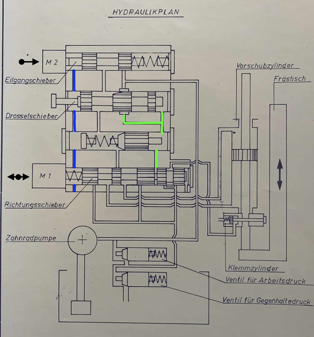

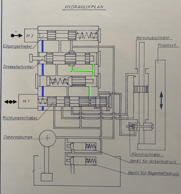

Obraciam sa na vas s prosbou o pomoc. Nejde mi do hlavy na co sluzi zelena vetva pri tomto rozvode. M1 je smer posuvu, M2 je rychloposuv.
Premiova otazka - modre kanaliky by mali ist do nadrze?
Dakujem pekne za pripadne nakopnutie...

Přijde mi, že zeleně je potrubí od čerpadla, je ve stejné ose jako přívod a ten obdélník kolem válce je "drážka" pro obtok pístku do další části rozvaděče.

No, řekl bych, že ten druhý (od shora) prvek reguluje tou šikmou hranou tu zelenou větev, a ten pod tím pak je tím řízený doleva (proti té pružině)- tím ten třetí shora dělá konstatní rychlost pojezdu toho stolu - protože ta šikmá hrana škrtí vstup do čtvrtého ventilu, co přepíná smysl pojezdu toho stolu.
Takže podle mě je to nejspíš regulace konstatntní rychlosti pojezdu stolu při změně odporu vlivem řezných sil. Jestli je to modrý lekáž si jistý rozhodně nejsem, protože to je namalovaný jako větev, co dělá přítlak na pružinu toho regulačního šoupátka řízení prutoku do přepínání směru (třetí shora).
Ale řekl bych, že je to typické schéma z doby, kdy tyhle návody nikdo z techniků nechtěl dělat - takže obvyklý způsob byl, že to někdo nakreslil nahrubo a finál pak dělala kreslička, co sice měla skvělý písmo a vzhled výstupu (výkresu) ale často vůbec netušila, jak to funguje, takže chyby bývaly zcela běžné a často se na ně ani nepřišlo.
Prostě bez znalosti konkrétní mašiny (jak to u ní funguje) se toho asi zas tak moc věštěním z křišťálové koule neodhalí, navíc předpokládám, že v dokumentaci je i popis, jak to funguje - respektive obvykle býval.

Vskutku dava zmysel ta konstantna rychlost/prietok. Musim si to v hlave utriast ako to moze fungovat. Popis funkcie je v navode na par viet, s tym si hlavu nelamali. Pokial mi je zname, tato frezka vznikla v 60 rokoch ako vedlajsi produkt vo fabrike kde sa konstrukteri zrejme nudili :)

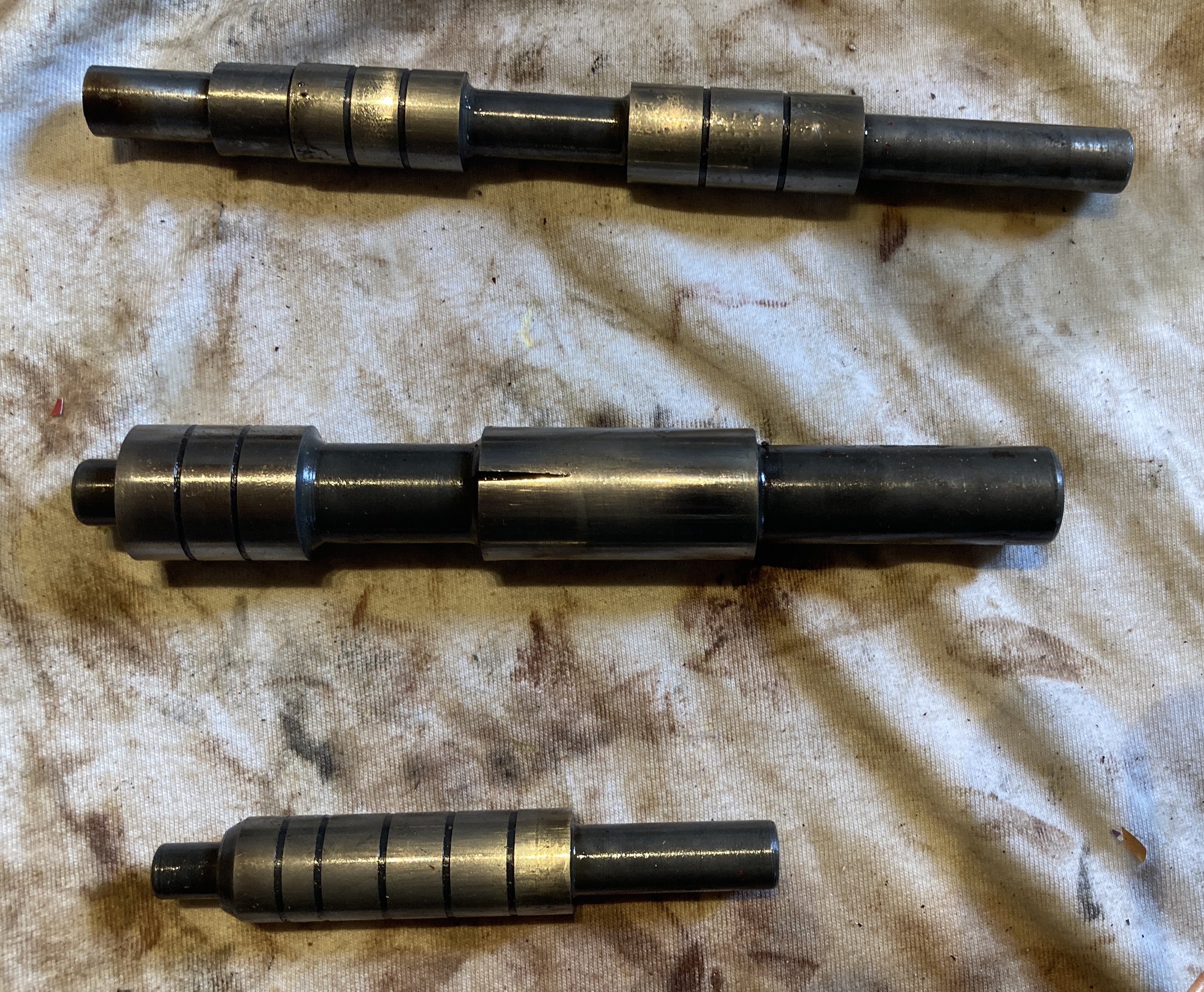

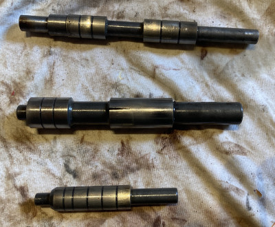

Zatial sa mi nepodarilo vybrat ten spodny ventil, kazdopadne este prikladam fotky ostatnych.
Ten modry asi fakt bude odpad, lebo ten treti zhora ma srubovaciu zatku, ktora drzi tu pruzinu. Akurat je divne, ze ani v reale to nevedie nikde a je to zazatkovane. A presne asi toto chcem riesit, kedze zacalo to tiect do solenoidov, ten spodny prestal vypinat v jednom smere. Tesnenie ma iba ten horny ventil a ten bol na kamen. Spodny tesnenie zrejme nema vobec.
