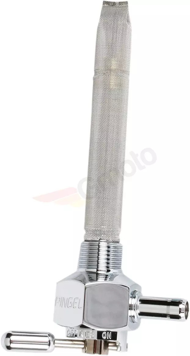

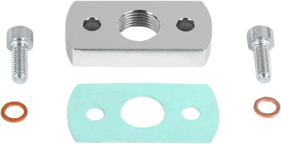

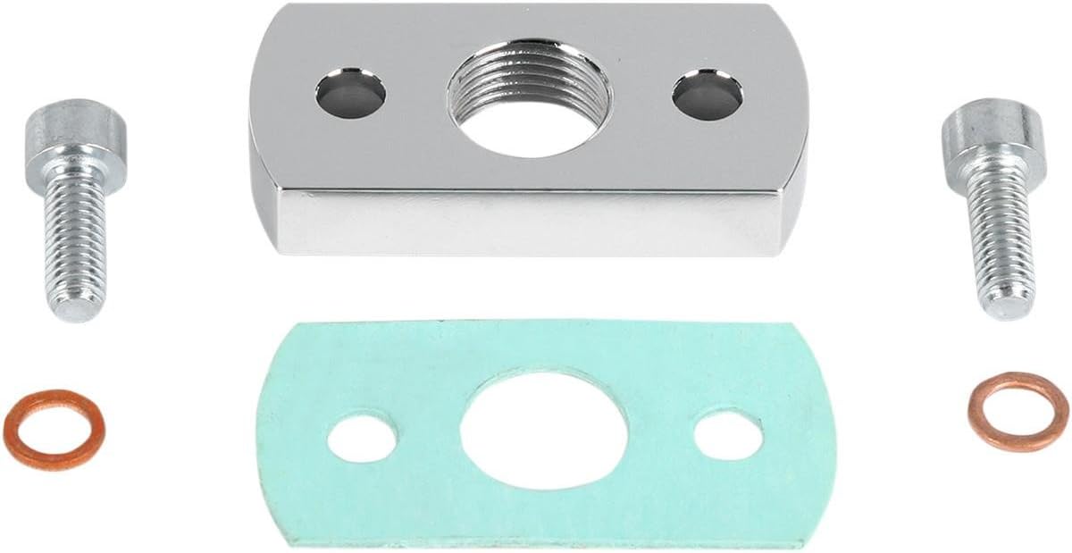

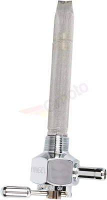

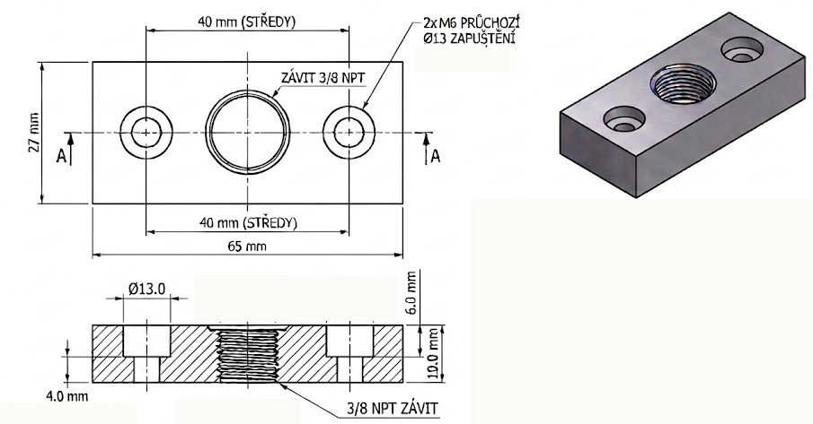

na starší motorku jsem koupil nový palivový kohout značky Pingel. Nový kohout potřebuje adaptér, který se šroubuje do nádrže motorky. Prodávají se již hotové adaptéry, ale potřebuji rozteč šroubů 40mm. Přikládám informativní nákres. Materiál hliník (dural).
Dva šrouby jsou imbusové M6 a hlavy mají zapuštěné v materiálu. Rozteč mezi šrouby je 40mm. Ve středu je závit 3/8 NPT do kterého se šroubuje ten palivový kohout ze stejné strany jako jsou hlavy šroubů. Pokud by to bylo možné strhnout hrany.

kibo píše: 31. 5. 2026, 4:21 Materiál hliník (dural).
Ahoj, jen dotaz: bez eloxu?

To je tedy kuželový závit s kuželovitostí 1:16? jen se ujišťuji, že ten závit na kohoutu je kužel.
Groot
Příspěvky: 8929
2. 6. 2026, 11:05
pokud máš ve výkrese NPT tak asi není co řešit ne? jestli se něco nezměnilo tak NPT býval kuželovej :D
martasg1
Příspěvky: 2367
2. 6. 2026, 11:08
tak to bude můj první kuželový závit... naučím se to nejdřív na šroubu, ten si udělám první a pak napasuju díru na šroub :lol: no tak to bude zajímavý :wink:

RaS píše: 2. 6. 2026, 11:05 pokud máš ve výkrese NPT tak asi není co řešit ne? jestli se něco nezměnilo tak NPT býval kuželovej :D
Akorát by pak mělo být z výkresu zcela zřejmé, kterým směrem se má zužovat, což mi tady nějak nepřijde.

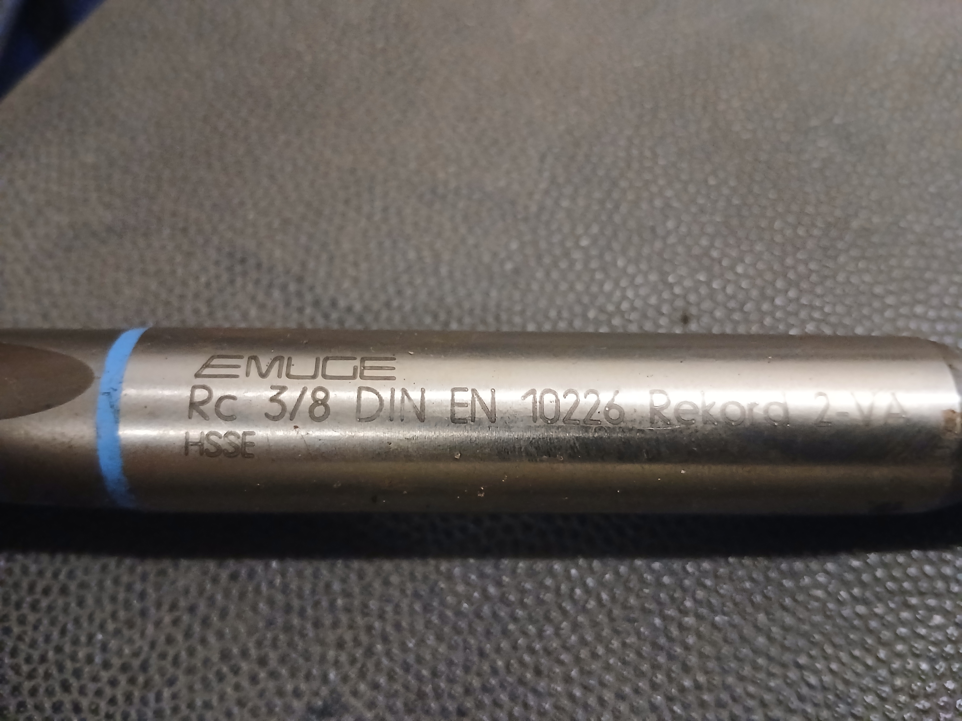

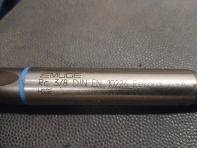

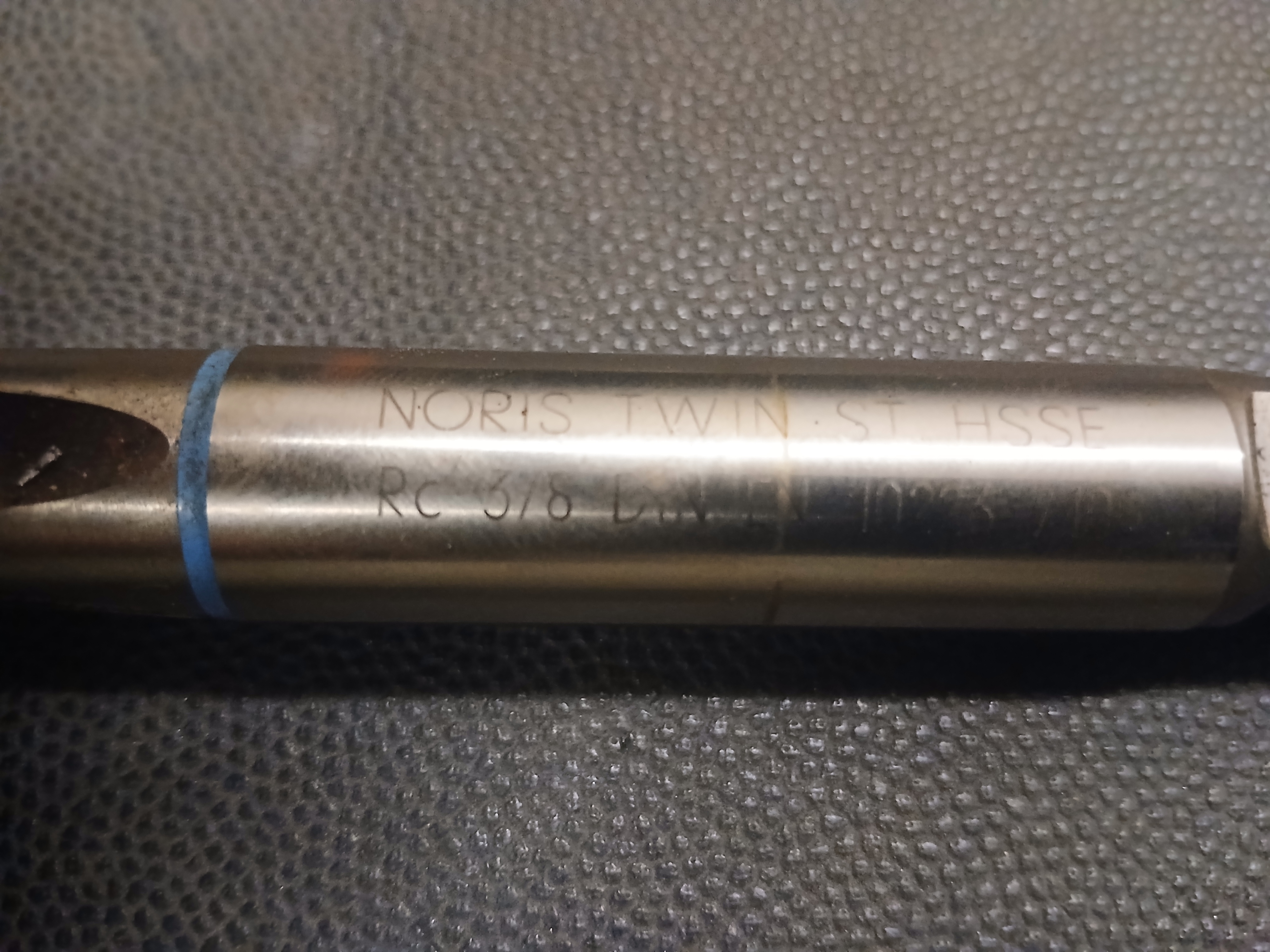

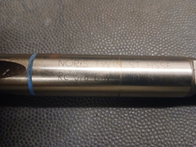

Co takhle pouzit zavitnik Rc 3/8? Ne že bych do toho chtel kecat.
Příspěvky: 7589
2. 6. 2026, 8:26
no ne že bych si chtěl hrát na extra chytrýho, ale u spoje s kuželovým závitem je kuželovej jen vnější závit (tatínek) a díra je válcová
ono by to obráceně dost blbě těsnilo a ještě hůř by se to vyrábělo
řezat kuželovou díru se závitem závitníkem si teda nedovedu moc představit :mrgreen:
Příspěvky: 2708
2. 6. 2026, 8:39
Asi by ses mel neco doucit.
