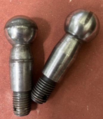

prosím, najde se někdo, kdo by se ujal soustružnické výroby takovýchto čepů? materiál pro následné zakalení a nitridaci? výkres bych zaslal případnému zájemci. Pro dokreslení, celé je to cca 65 mm dlouhé, koule d21,5 mm. Počet kousků dle ceny, ale minimálně 4 ks. díky za SZ.
PS: (netuším výrobní postup, ale vytočené na soustruhu a mnou poté doma doleštěné brusnou pastou bude vždy lepší, než to co mám k dispozici).
PPS: (když už selže možnost výroby, doporučte prosím přípravek na výrobu koulí pasující na mn80ku :D ).

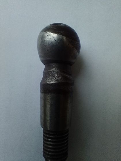

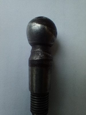

je to tak, z vozu 100 let starého. Zjistil jsem, že na ajrovce je taková vůle, že to takto nejde. Dvorní dodavatelé ND na ajry nemají (a to co měli, nechávali kdysivá také vyrábět). Náhrada za tradovaný čep z M22 už je také historie. Barkas jakbysmet. Jako, nějaký jistě nakonec z něčeho pasovat bude, ale zatím jsem nenašel z čeho (návštěva Světlušky v Brně nepomohla). Proto dotaz na možnost výroby. Jistě, koupit hotový, rozebrat jej, použít vnitřek, to by bylo milionkrát jednodušší

No, trochu mě vždy překvapuje když na ynternetu se člověk dočte, jak který sebevrah (ty čepy jsou na řízení, že) chce aniž by o tom něco věděl, sám cosi vyrábět.

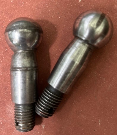

V první řadě - levý čep má závit naválcovaný, pravý ne. Můžeš hádat proč to tak je, na co to má vliv a co by se teda mělo dodržet, aby když to nebude naválcovaný, aby nedošlo k tomu, k čemu klidně může dojít (když to bude udělaný někým, kdo netuší, co se musí dodržovat).
Nyní k materiálu - no, pokud to chceš nutně nitridovat, tak překvapivě nějaká nitridačka - třeba 14Al - kterou ovšem nebude v kusovce úplně jednoduché (pominu-li staré zdroje) sehnat. Nitridovat jde i třeba překvapivě i komunální QTčko - to je totiž už zušlechtěný, ale otázkou je, jaká bude vrubová houževnatost (v tom výběhu a krčku) - to si musí rozhodnout sebevrah sám. Jinak obvykle ty čepy nebývají zrovna nitridované, protože jednak by to nikdo nezaplatil, ale hlavně ta vrstva je tlustá tak maximálně 0.2, takže v tom bordelu by byla životnost .....no jako u nitridace v bordelu. Klasika je nitrocementace (nebo karbonitridace), kde je vrstva podstatně větší, pak se ovšem musí pečlivě hlídat vrstva a vruby a hlavně pevnost jádra po peci (daná matrošem a CHTZ), aby to pak někde, kde nemá, za jízdy neupadlo. Takže na jádro vybrat něco, co je relativní měkota, rozhodně nehonit hořejšek - pevnost.
Vytočit na 80 (jako etalon opruzu) by to samozřejmě šlo, vyhlodat kouli na ruce, kouli pak na skoro čisto (poslední cca 0.5) dobastlit na šablonku a nebo nožíkem v ramínku do toho děličkovýho vřetene - stejně jako se dělají koule v přípravku (točně) na koule. Opruz, ale realizovatelný. Přídavek tak aby to pak vyšlo (při dolapování) já bych volil tak 0.1-0.2 - podle toho, jak to bude na mikrometr šišatý.
Pak prohnat pecí, nakonec dobastlit geometrií (aby to byla přesná koule) - to udělat klasicky jako na jakýkoli kouli - pastou, trubkou a akuvrtačkou pod 45° (třeba - prostě mimo krček koule, ale šikmo a furt kývat).
Udělat tu kouli klidně do 0.005 (od koule v geometrií) pak není sebemenší problém - jak na to - to Ti poradí ti odborníci, co tu brousí ty čočky a zrcadla do dalekohledů :lol: - protože to je naprosto stejný princip.
Dopředu upozorňuji, že pokud to pak upadne (v krčku a nebo výběhu), tak jsem pečlivě upozorňoval, že takový dílec by měl vyrábět jen někdo, kdo má o strojařině dostatečné znalosti.

jen pro dokreslení... na tomto čepu vozík (něco co má maximálku 60 km v hodině ani jinak nazvat nejde) jezdil u předchozího majitele poslední čtvrt století. Před minutou jsem ho kvůli vyfocení vymontoval z původní spojovačky. Spojovačku dokonce někdo přeříznul a nabastlil matici s závitovkou, jakožto štelovací prvek. A taky to jezdilo. Zas takový punk ale nejsem, abych to tam namontoval zpět. Spojovačku mám novou, jen se mi nedostává alespoň jednoho pěkného čepu.
OK, možná někdo napíše že jsem hovado, když chci takovýto čep nahradit jiným, nově vyrobeným. Já si to nemyslím. Dělám testačního komisaře HV přes dvacet let, viděl jsem už hodně zajímavostí a prasáren. A taky auta s komempresorem, turbem, trhající asfalt a poloosy, zrovna tak prdlavky jako je zmíněná ajra. A v tomto případě bych nehledal složitosti. Polovina "jezdících" ajrovek má čepy po smrti (toho se nezastávám), polovina třebas ze "staré novovýroby" od Šilhánů (nechci křivdit či zhazovat, ale udělal přesně to, co chci já. Nechal vytočit, zakalit a povrchovku).

myslím, že pokud to uděláš z běžně dostupné 15142 QT (42CrMo4 QT) i bez jakéhokoli dalšího tepelného zpracování, tak to bude při nájezdu těch 1000 km/rok fungovat dalších 100 let bez potíží
15142 QT má ve stavu jak se prodává cca 1200 MPa pevnosti, to není bláto
koneckonců můžeš tvrdost těch jednotlivých povrchů snadno porovnat tím že do nich rýpneš pilníkem, to hodně napoví
jen bych dal při soustružení pozor na to, aby v přechodech těch jednotlivých ploch (koule - krček, krček - tělo atd) nebyla ostrá hrana ale radius alespoň tak 1 mm a povrch nebyl nikde potrhaný
závit udělat nožem s příslušným radiusem na špičce, tedy ne očkem (bude potrhaný) nebo kudlou nabroušenou do špičky, tj. nejlépe závitovou destičkou a s výběhem do zápichu jak je to na fotce na tom pravém kusu
vše výše zmíněné je nutné aby nikde nevznikl vrub jako možný zárodek šíření trhliny
to je myslím to, co Sancho měl na mysli v té první kousavé větě
