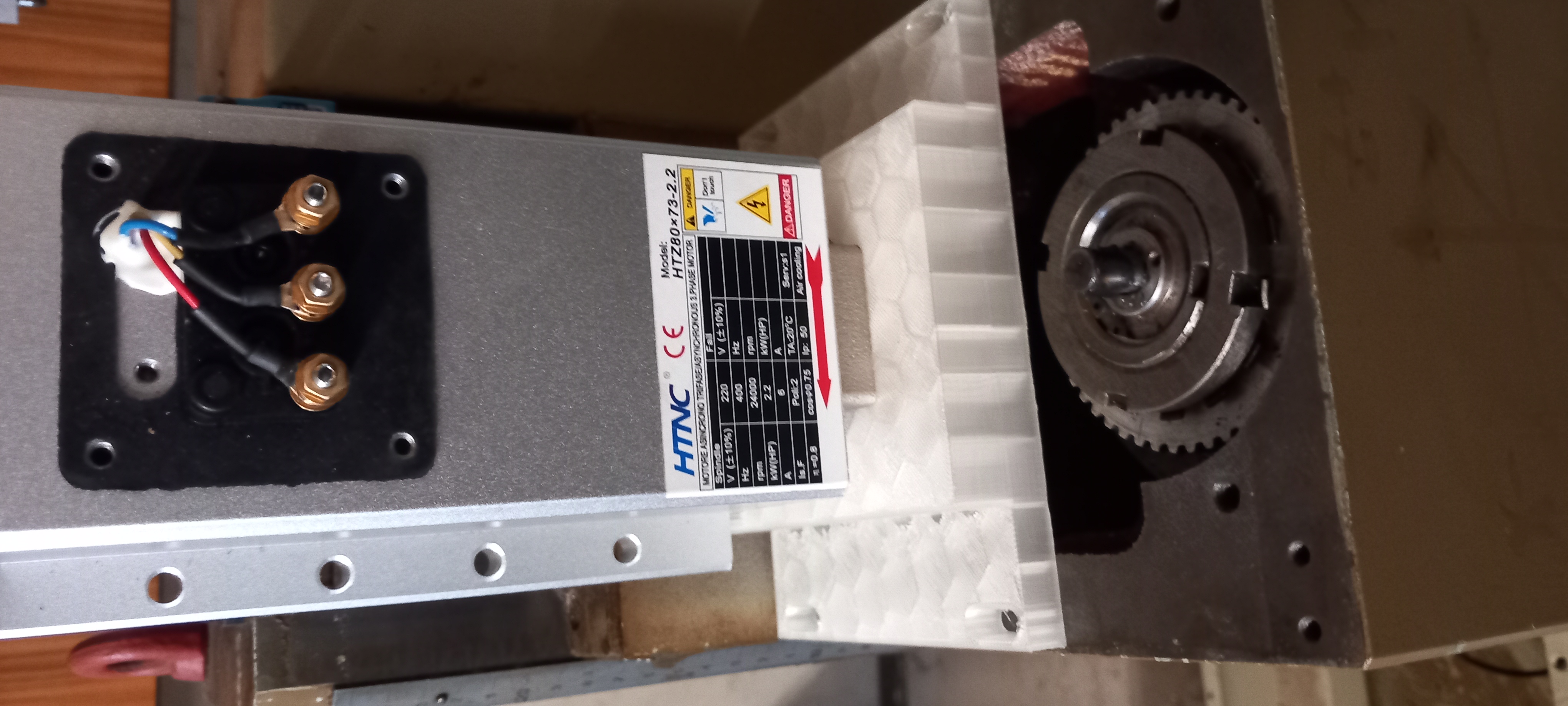

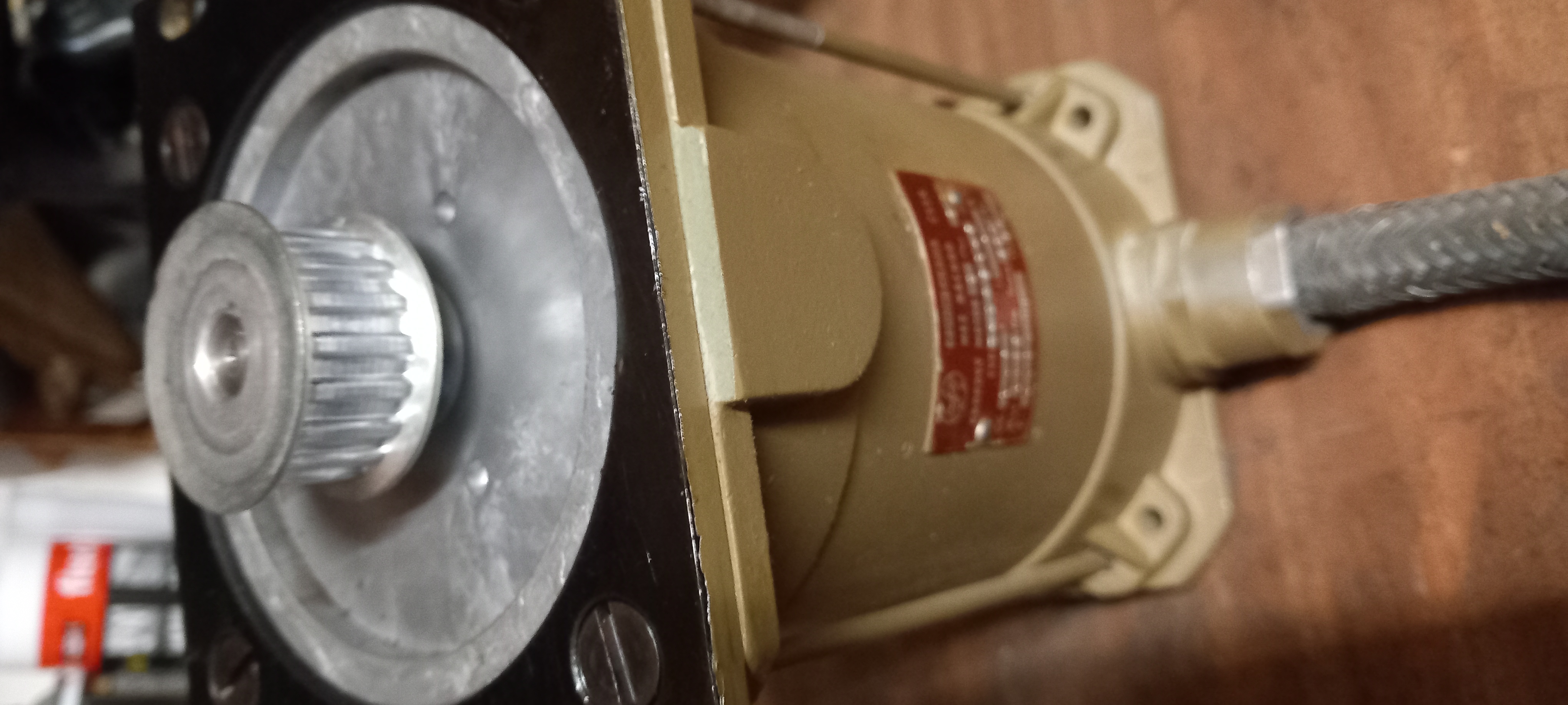

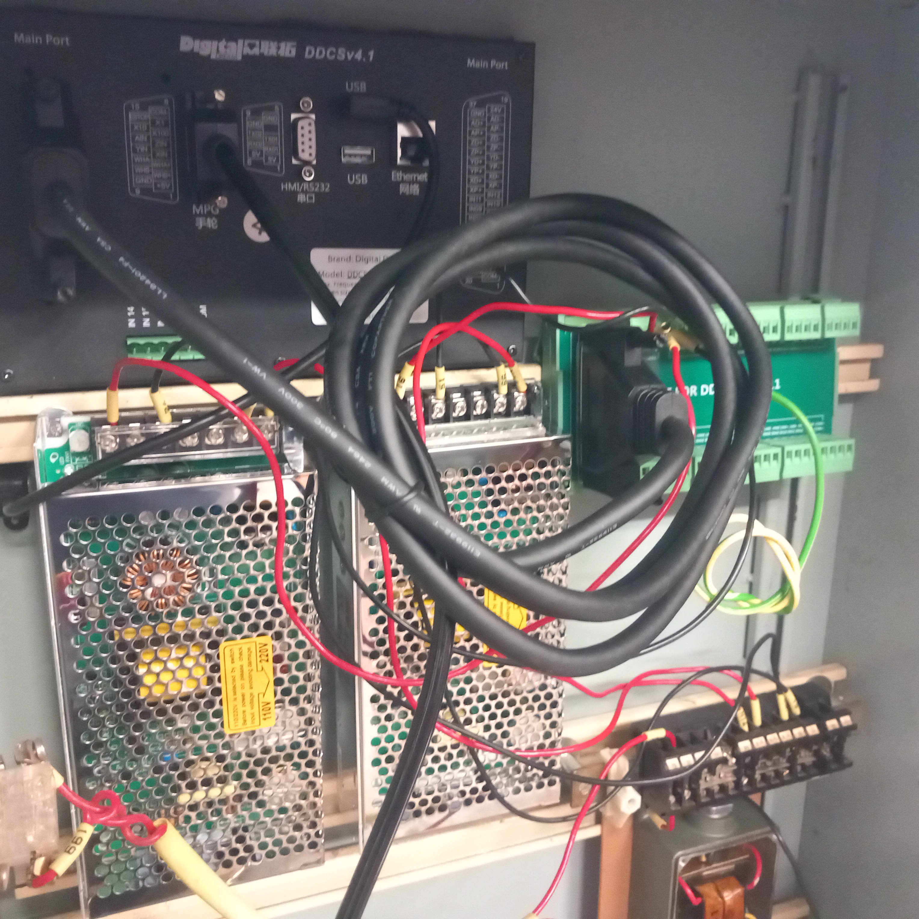

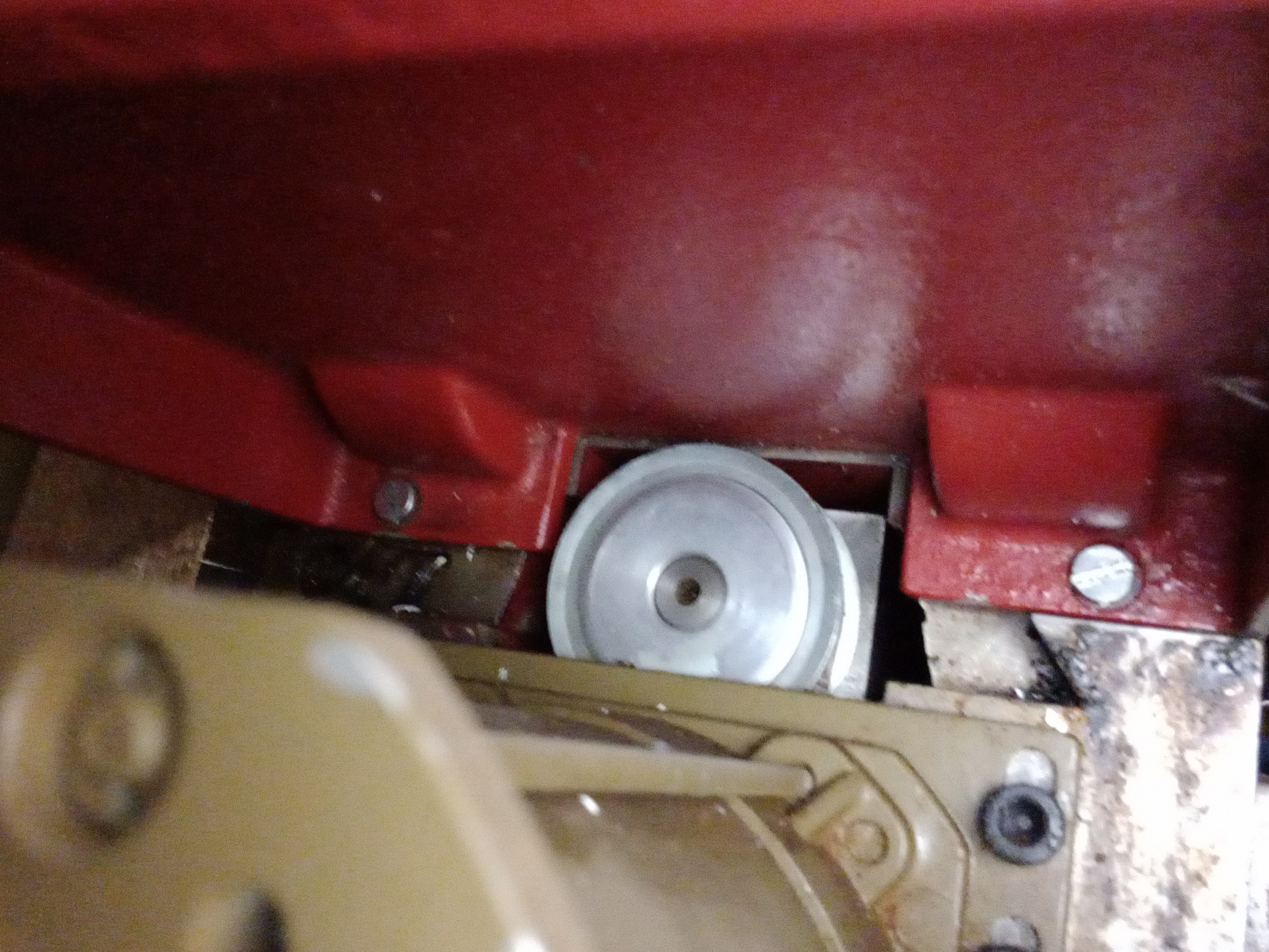

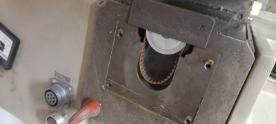

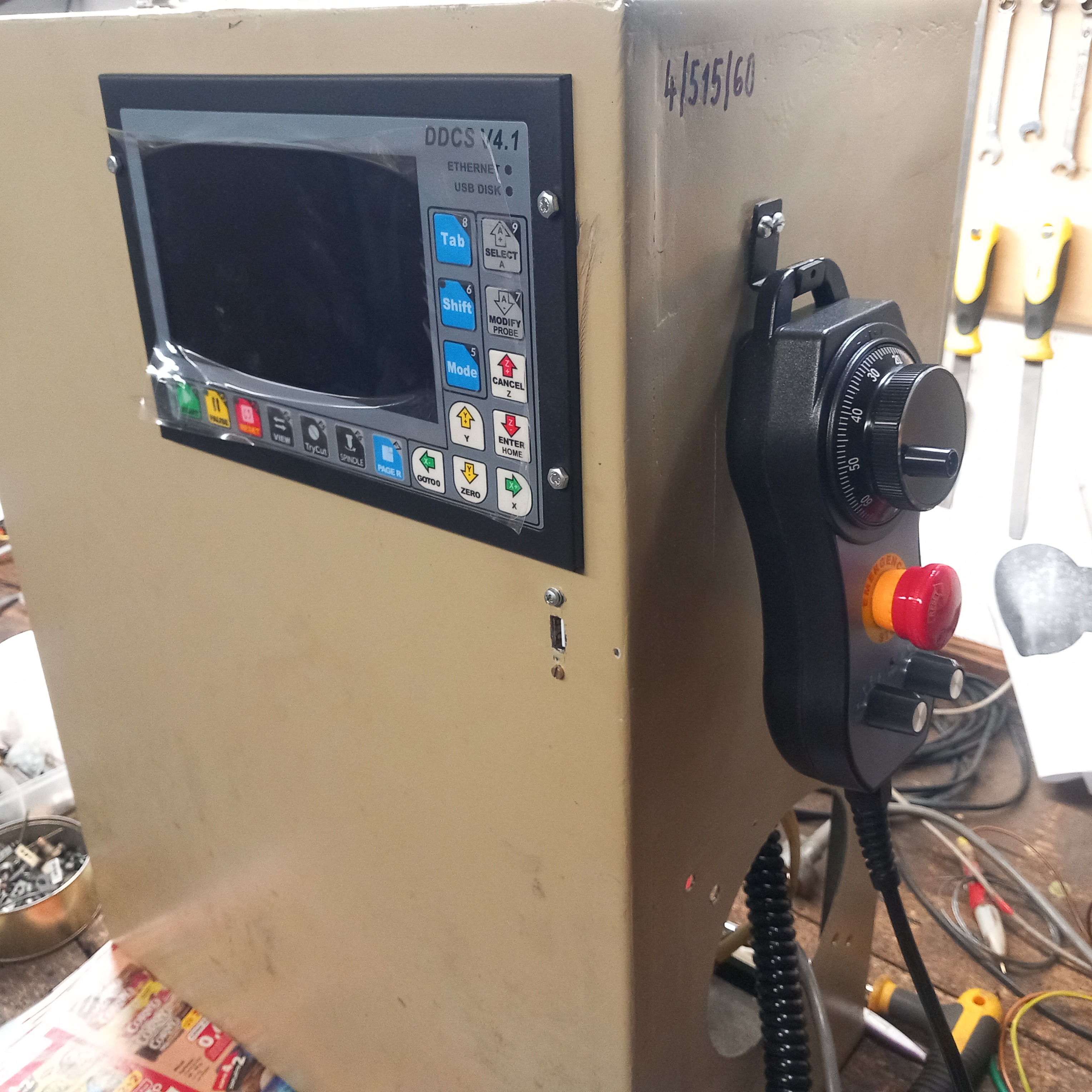

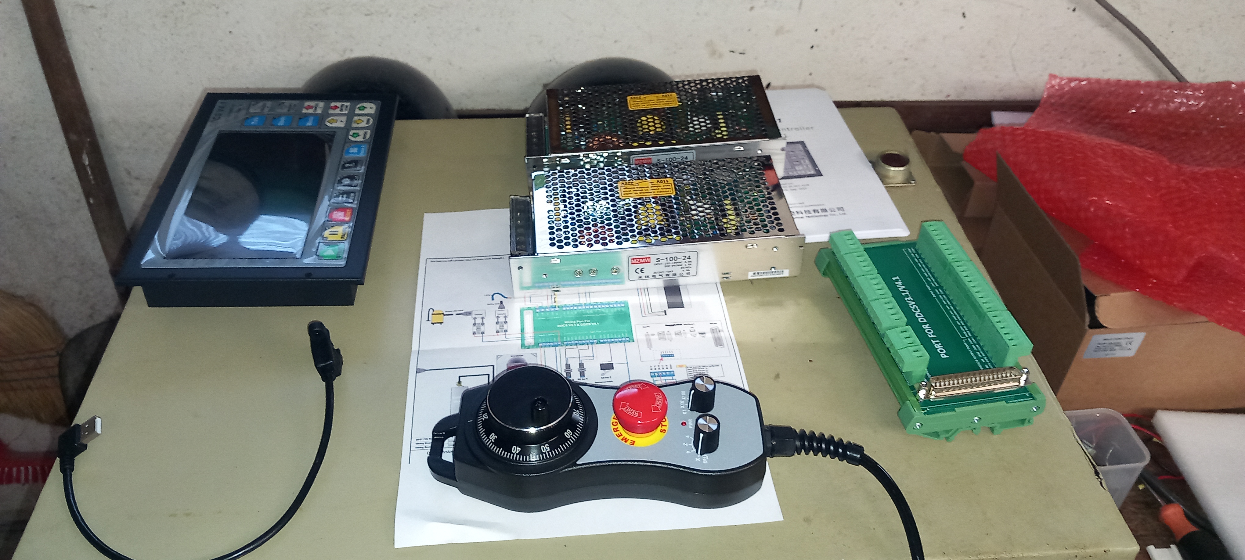

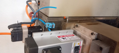

Zdravím, mašina pripravená na retrofit 3,2 kN na každú os, Z + pružiny, +4. os, DDCS 4.1. vreteno 2.2 cez remeň. Central mazanie

Systém

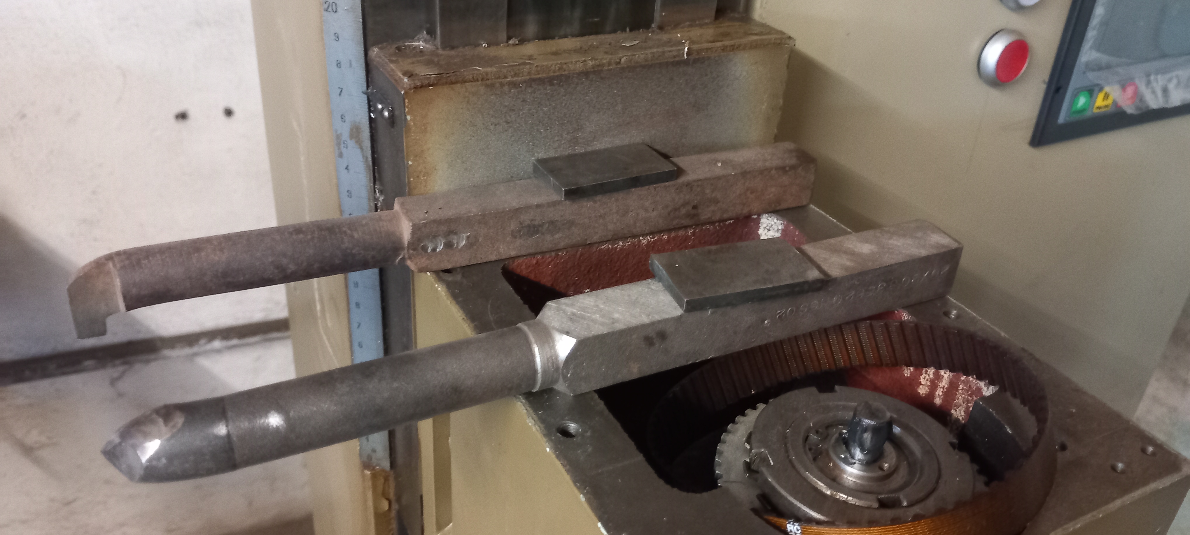

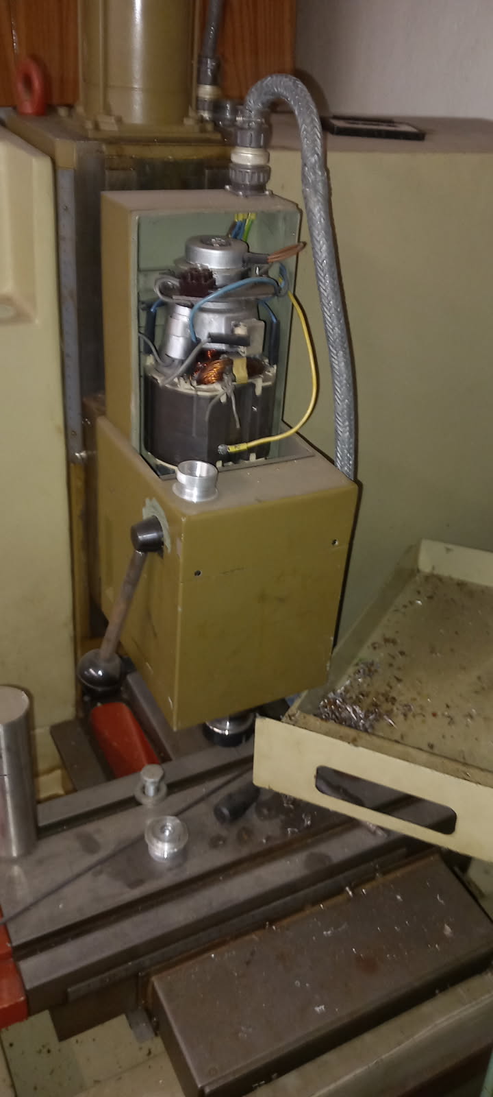

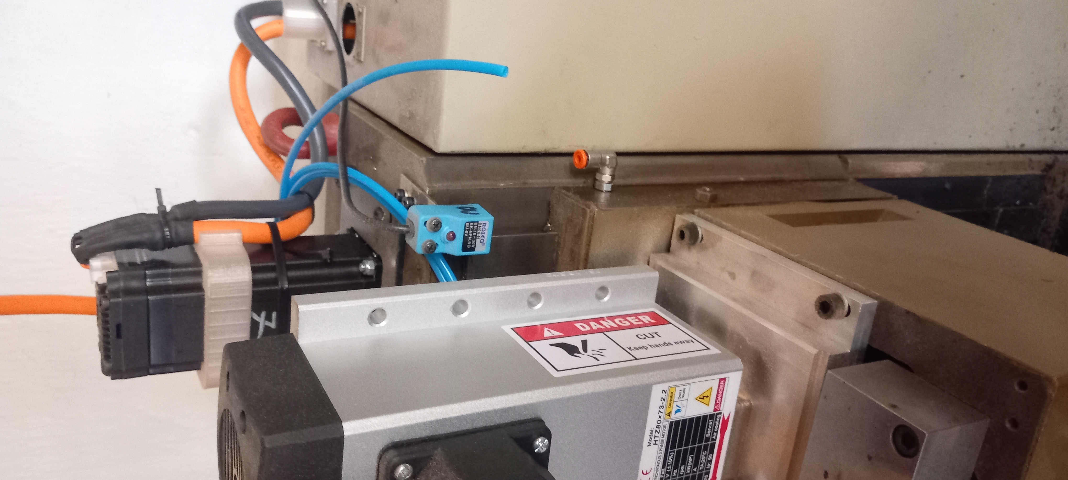

Už len vreteno 8)

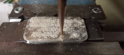

6. 4. 2026, 7:54

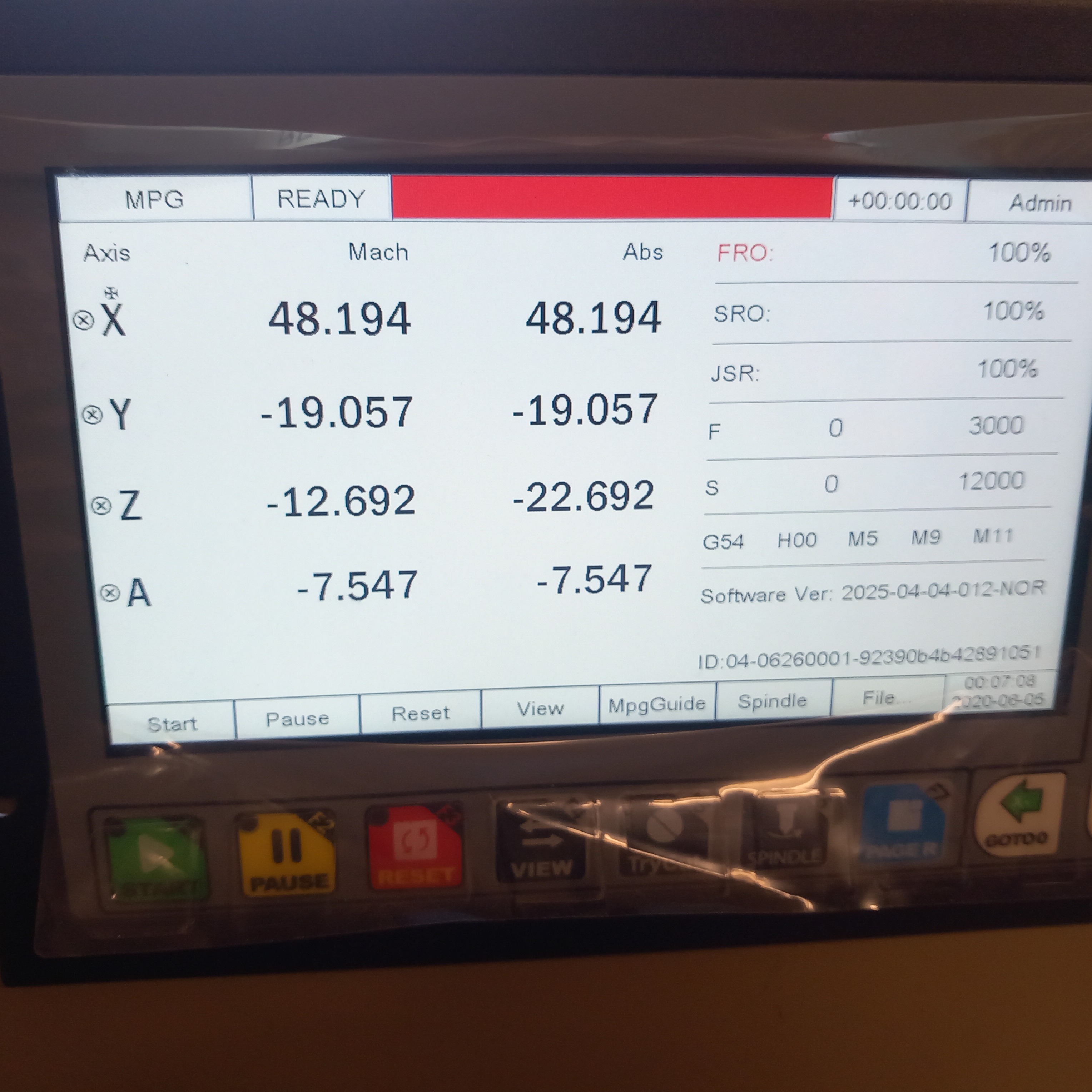

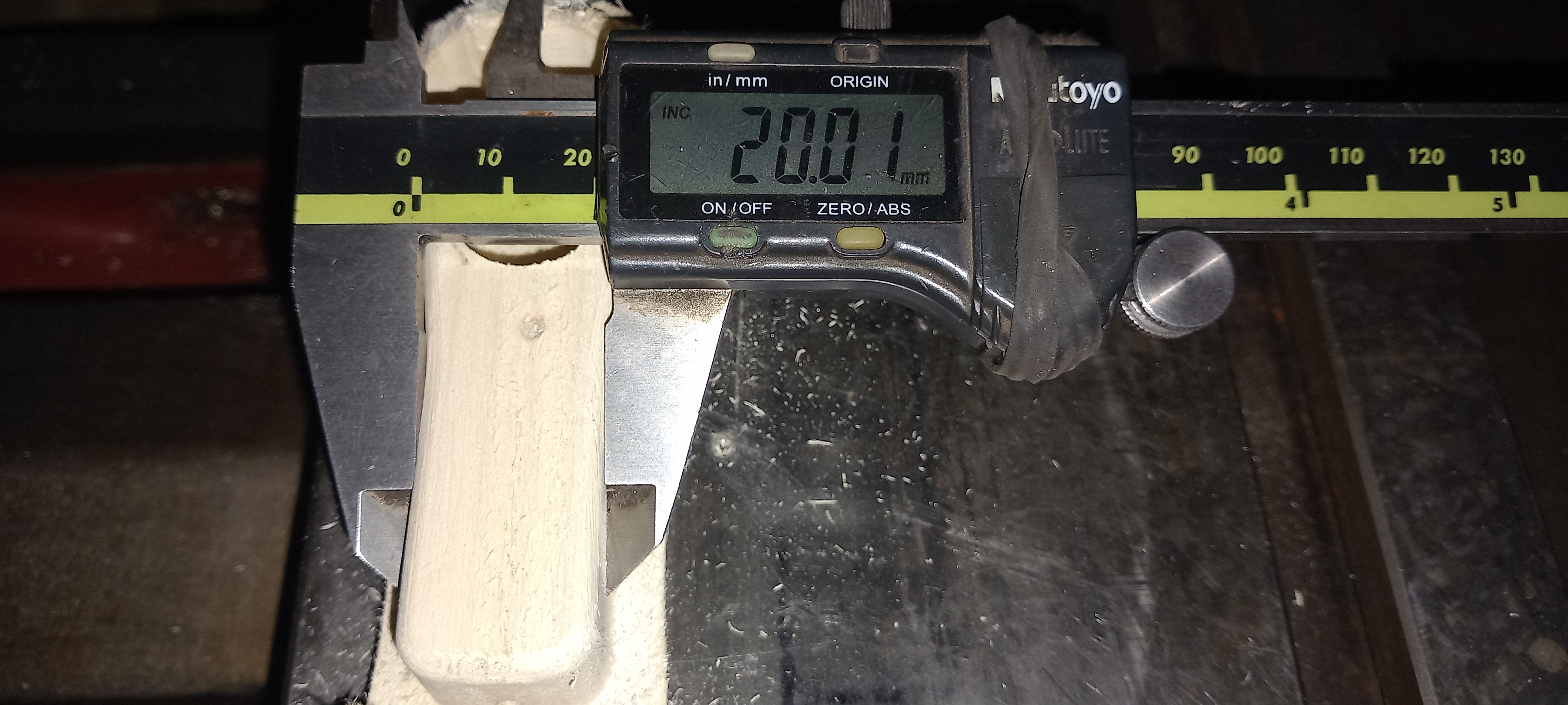

Relatívne doladené posuvy, mechanika zánovná
VID-20260402-WA0001.mp4
Fixka píše, backlash šupnem 5 tisícin, drží miery do stovky. Vreteno bude slabina.
(14.11 MiB) Staženo 83 x

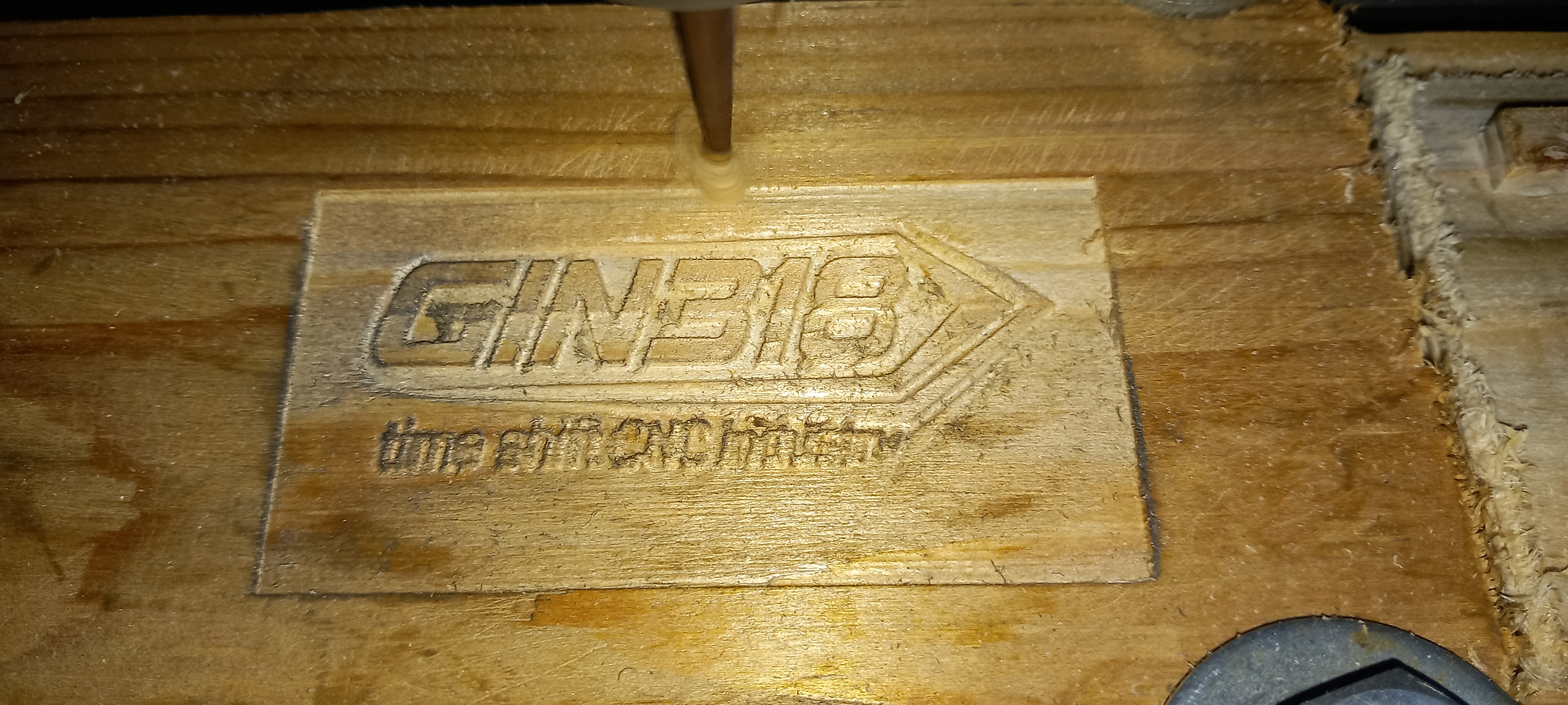

3. 5. 2026, 8:27

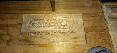

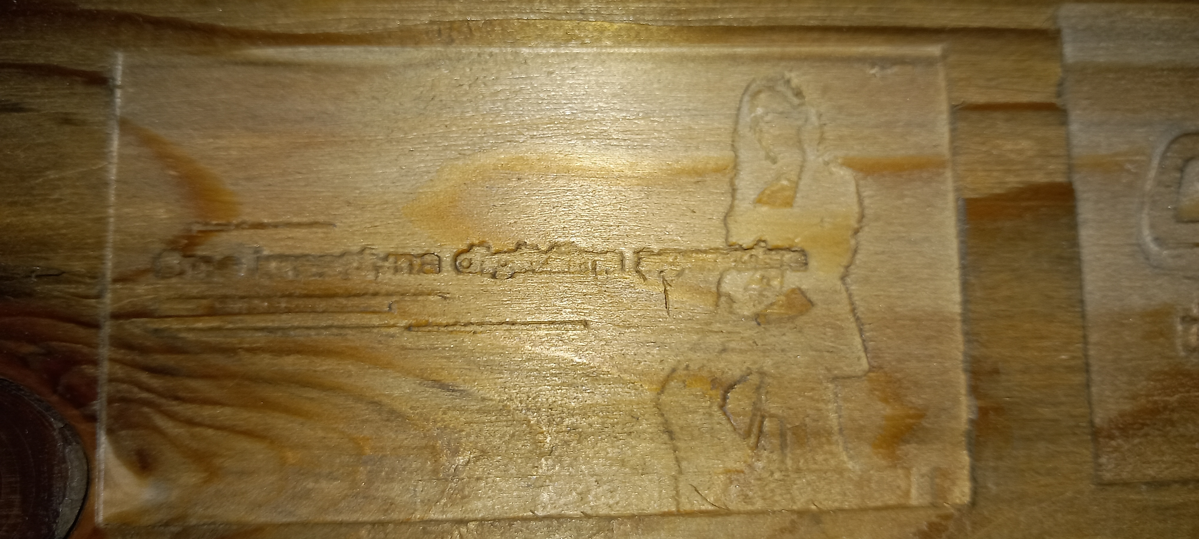

Zdravím, mašinka začína pracovať...

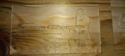

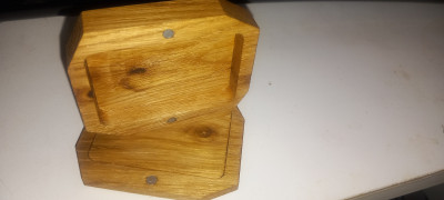

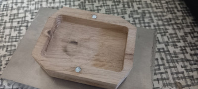

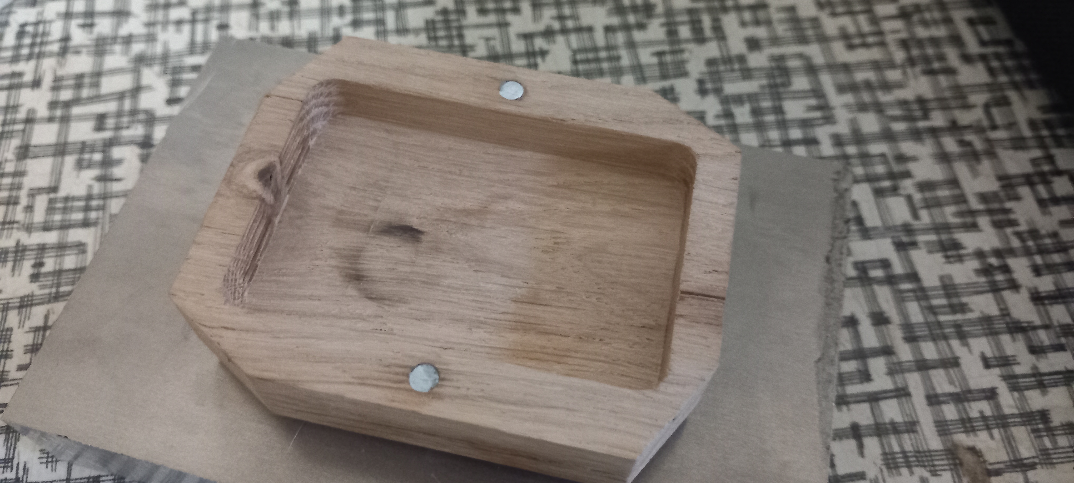

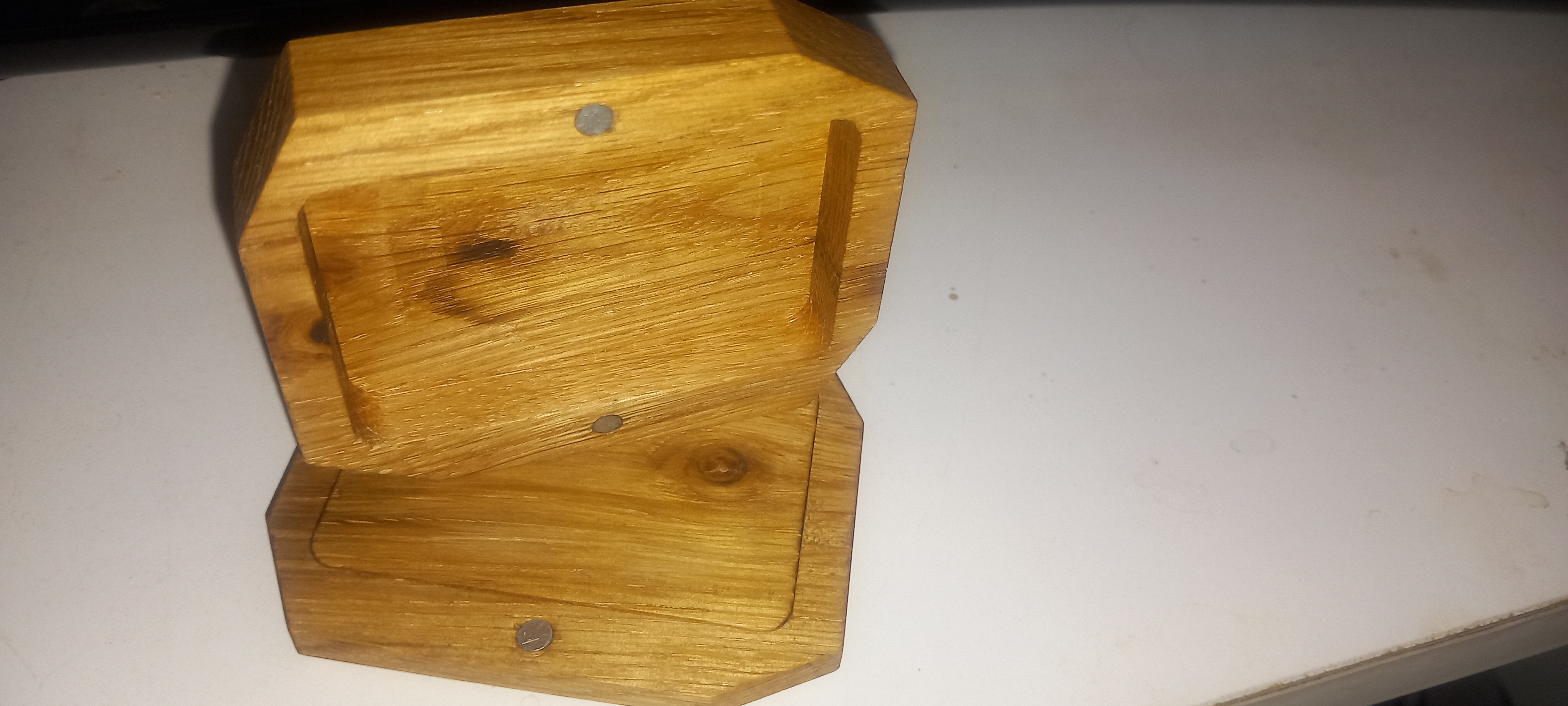

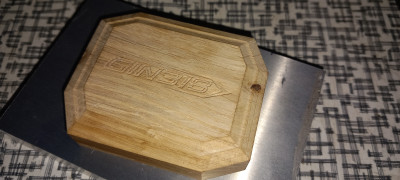

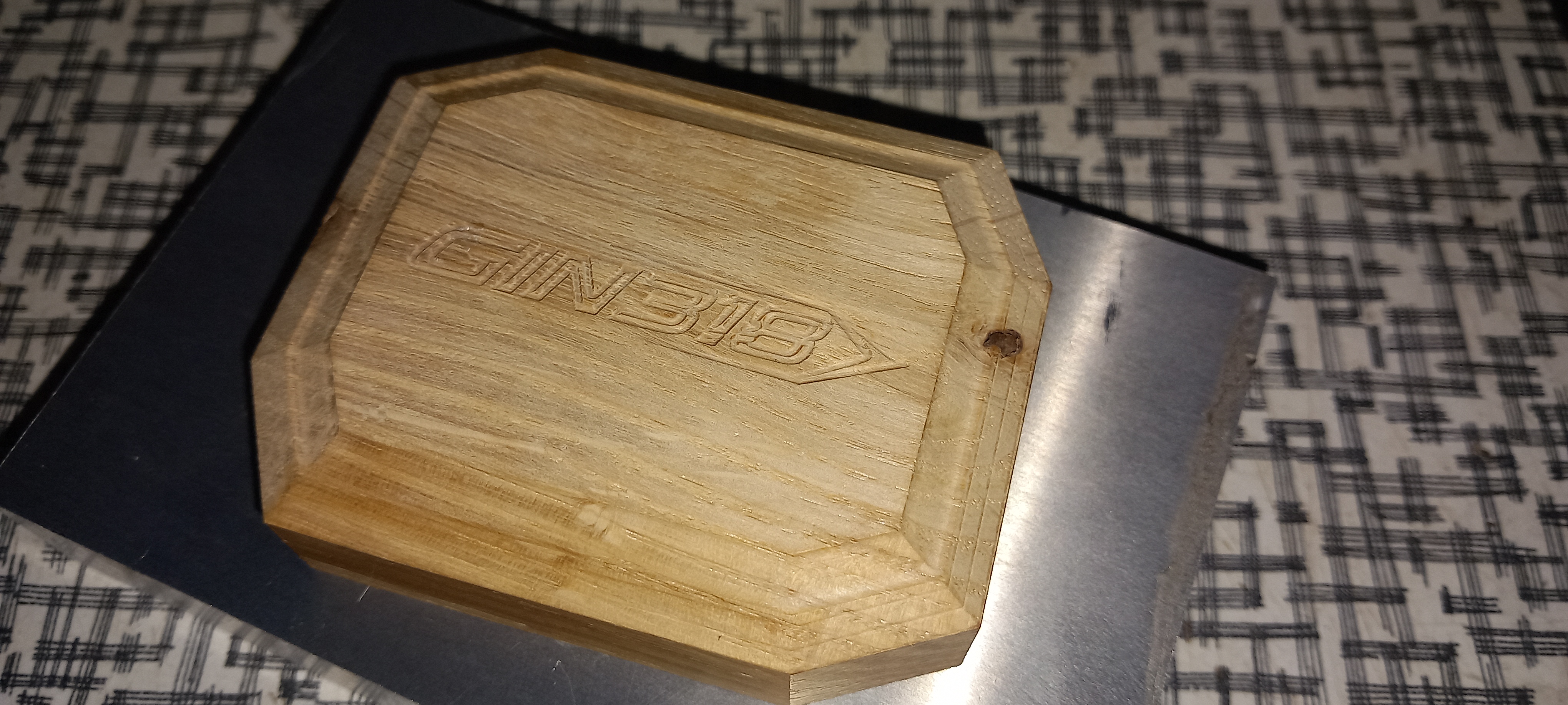

Dub, cez 100 rokov, a možno aj AG...

75 kg na zete - som sa postavil na Z tu počas programu, motorček to drží, pružiny niesú potrebné
martasg1
Příspěvky: 2421
11. 6. 2026, 6:53
Technology318 píše: 11. 6. 2026, 10:46 75 kg na zete - som sa postavil na Z tu počas programu, motorček to drží, pružiny niesú potrebné
:shock: taky způsob ověření :lol: trochu z takového přístupu bych potřeboval... moc vše řešim "papírově" a jak se má... tenhle tvůj přístup se mi líbí :D

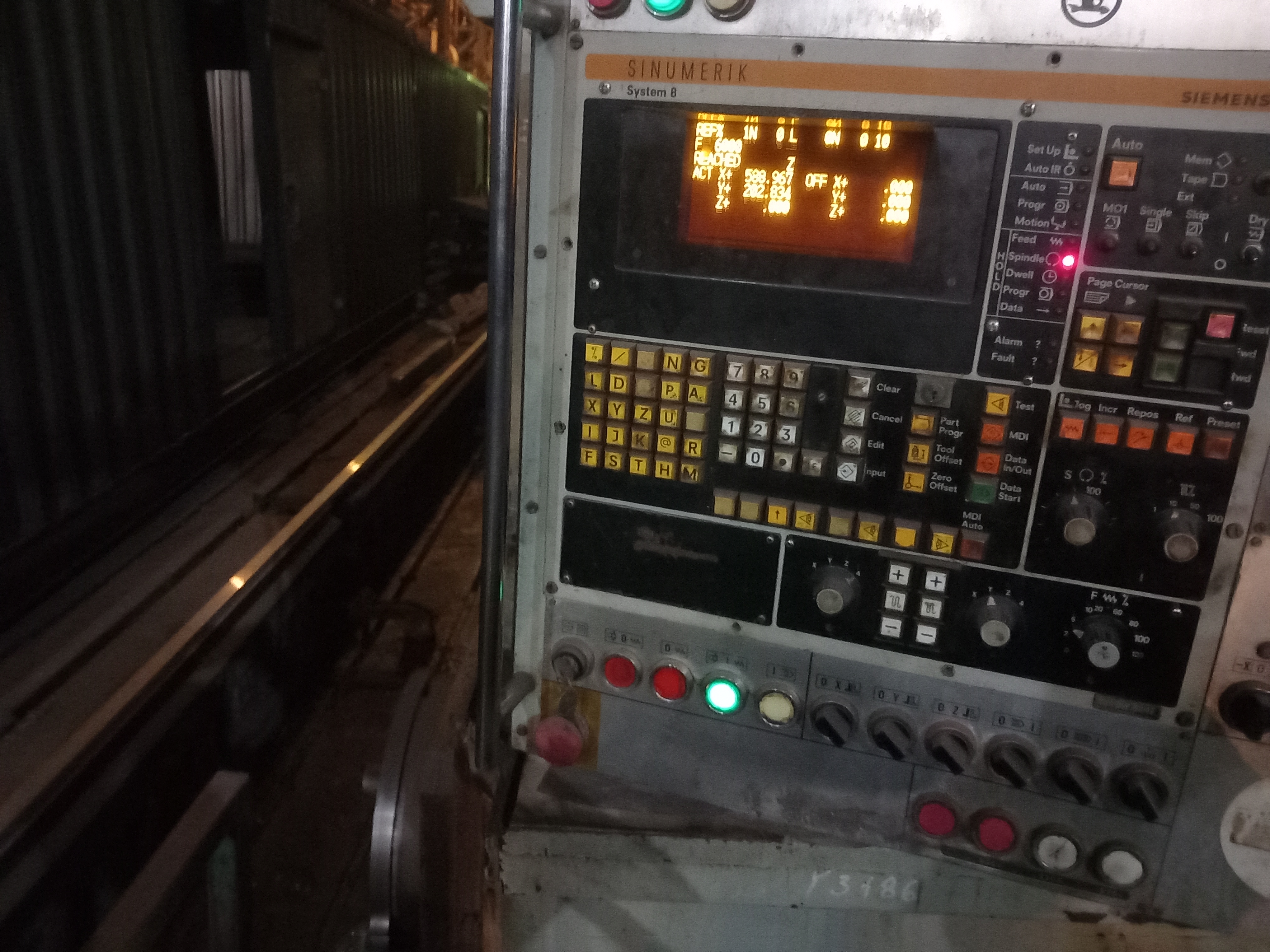

Groot
Technology318
Příspěvky: 17
Registrován: 6. 7. 2018, 1:58
12. 6. 2026, 4:27
Si to trafil, prístup k veci... a ak by to bola WEA 160 NC, Systém 8, a dáš dokopi DNC po 42 rokoch... mne vychádza ČSSR...✌️😘. Keďže naše mašinky...
