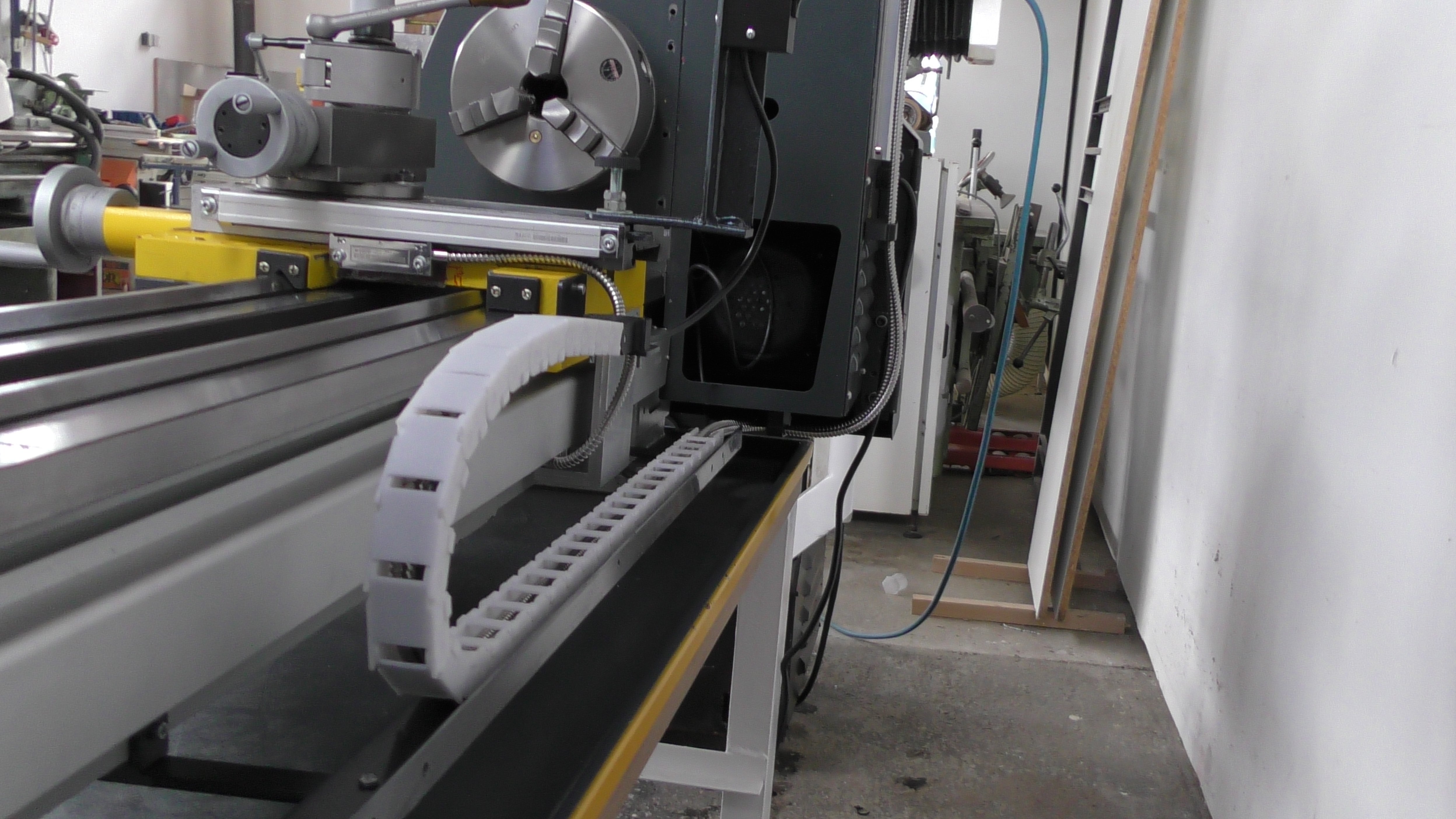

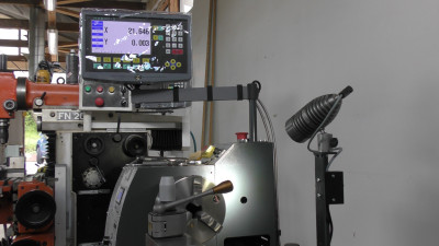

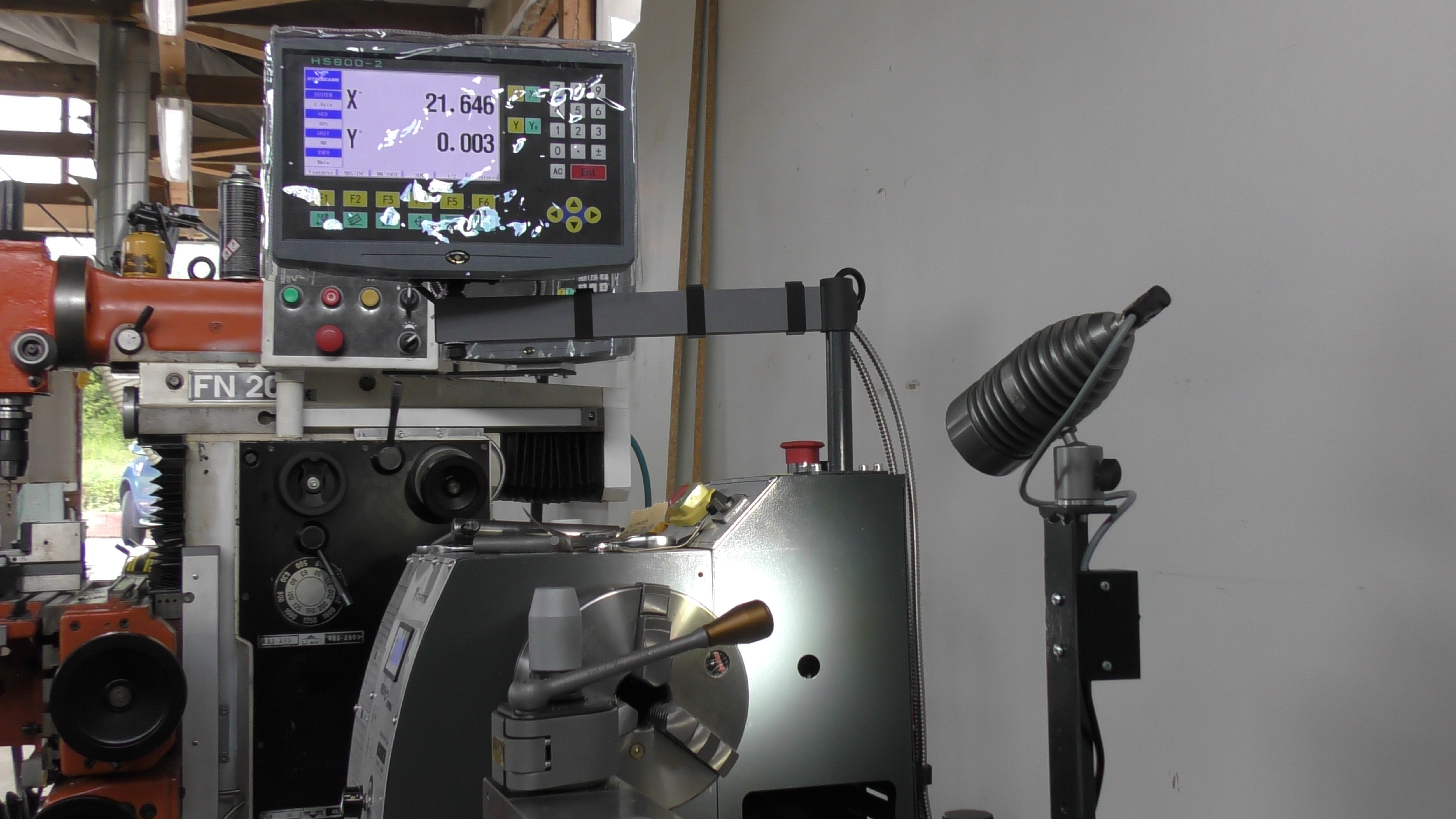

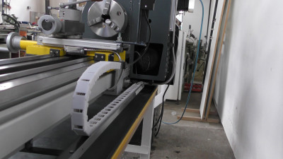

Konečně přišlo dlouhé pravítko k DRO soustruhu. Takže hotové DRO obě osy. Vyházel jsem bezpečnostní prvky (vypínací kontakt krytu vřetene, vypínací kontakt dvířek výměnných kol). Doplnil elektriku o zdroj 24VDC pro světlo a nainstaloval osvětlení. Kabely od snímačů DRO jsem protáhl energetickým řetězem a celkově to vše učesal. (energetický řetěz 3D tisknutý - vyšlo to kupodivu levněji a hlavně jsem si rozměry zvolil dle potřeby).

ahoj.
nebude ten retez za chvili plnej spon ?

to samý mě taky hned napadlo....čím se to dá vyřešit aby se na kabely nedostala mastnota a dalo se to opláchnout emulzí?

tomik.tk píše: 12. 6. 2026, 5:29 ahoj.
tk.
Uvidím. Pokud by se to dělo, schovám jej do rukávu, který pak půjde vyfoukat či opláchnout.

delaj se retezy "uzavreny", prave proti sponam. co emulze to netusim.
https://www.cncshop.cz/energeticky-rete ... o1528.html

ovi-ivo píše: 12. 6. 2026, 11:05 to samý mě taky hned napadlo....čím se to dá vyřešit aby se na kabely nedostala mastnota a dalo se to opláchnout emulzí?
Chce to použít kabely, kterým mastnota nevadí. Je jich plno typů a určitě je to lépe funkční, než jakékoliv krytí. V kombinaci s řetězem, který našel kolega, je to nejlepší řešení.
tk.
Tak to s energořetězem používám asi tři dny a udělal jsem za tu dobu nemálo špon. Kupodivu se to šponami moc nezanáší. Stačí to přejet vysavačem a je to čisté. Nicméně jsem stejně objednal ten řetěz krytý proti šponám, protože to je určitě lepší řešení.

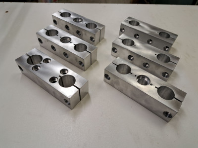

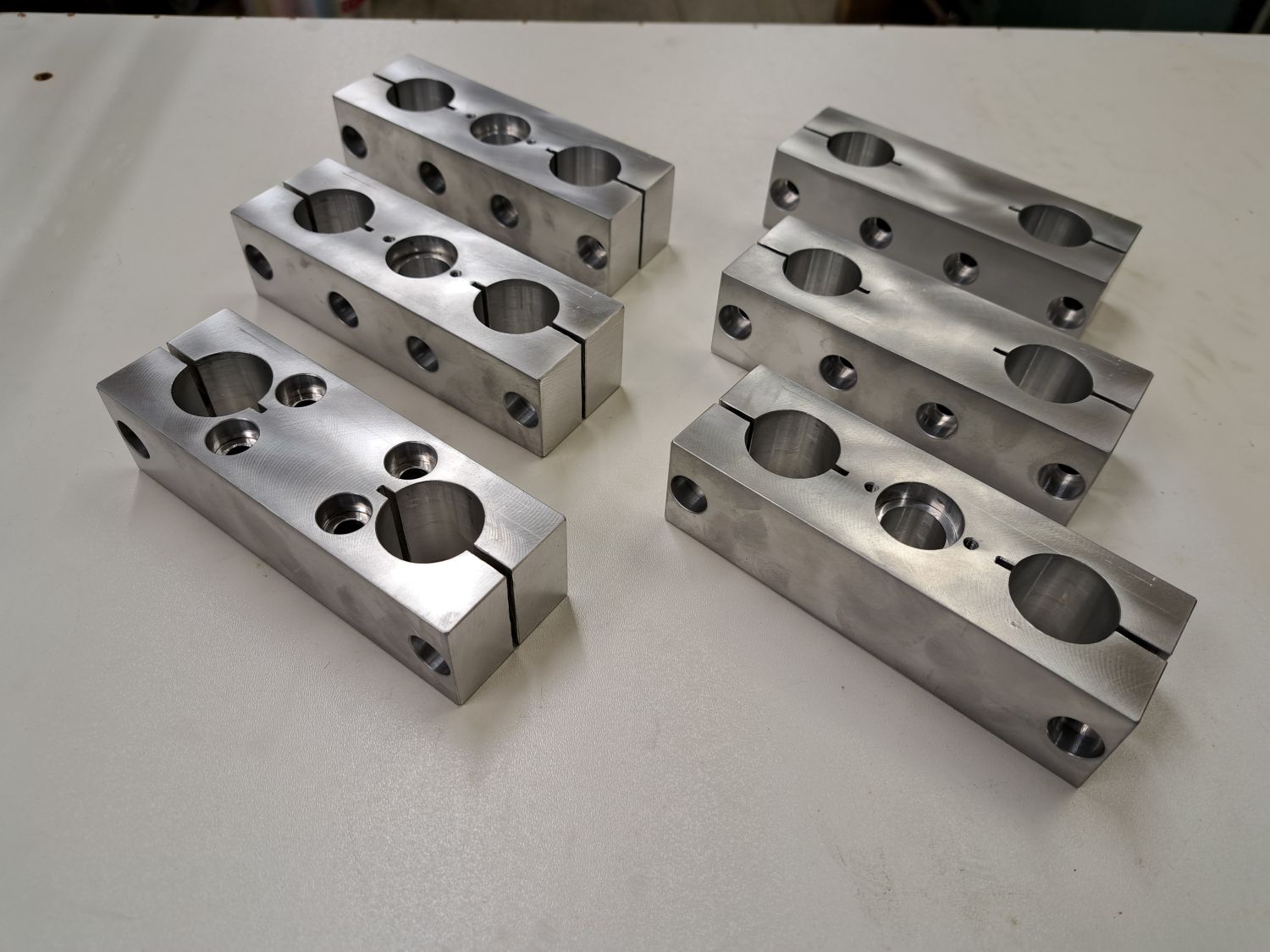

zbastlil som si bocne upinky, aby som vedel zrovnavat platne na celej ploche. Vyfrezoval som si k tomu aj kamene M10 na 14 mm drazky. Funguje to dobre
Inak frezovat ocel S235 na presnu hrubku je pekny oser. Po prefrezovani rovina do 0,01 mm, po pol hodine sa furt dvihli kraje aj o 0,05 mm. Na 5x som to zrovnaval, kym to ostalo stabilne v pozadovanej tolerancii 0,03 mm. Druhy raz to dam brusit...
