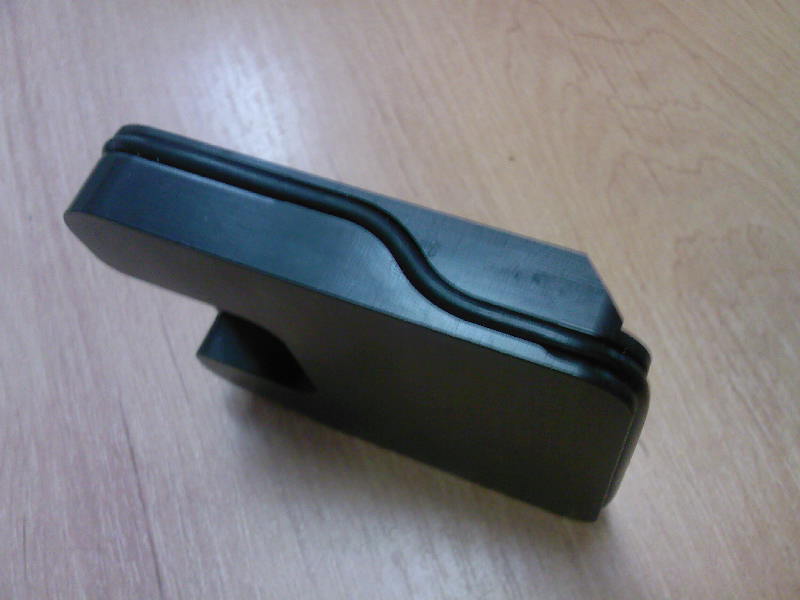

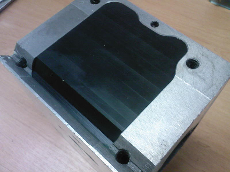

23. 2. 2010, 10:19
hoď sem nejaké foto jak si udělal to dno. Taky jsem o tom uvažoval, ale zdálo se mě tam na těch dvůch stranách málo masa. Měl jsem to rozdělané, protože jsem měnil ty dvoukola za kovová.

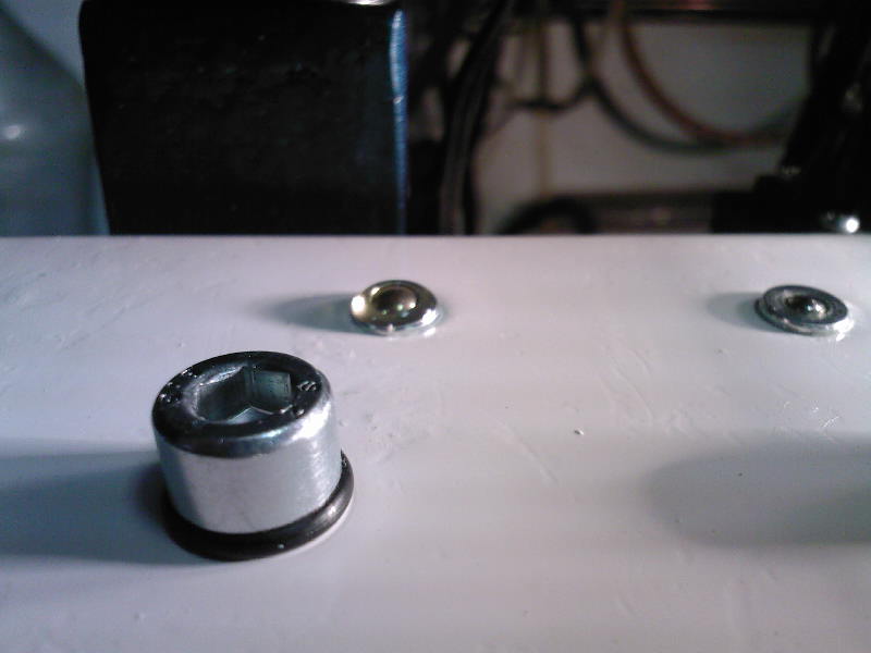

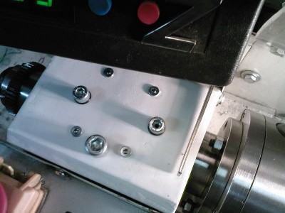

23. 2. 2010, 7:17
Tak jsem dnes překontroloval po včerejšku těsnost a vypadá to OK :lol:
Jen jsem zjistil, jak už tu někdo psal, přetlak v celém vřeteníku. Nahoře na vřeteníku mám olej.mazací zátky s kuličkou a navím jak je to možné, olej vychází tlakem zpět, tedy ven. :cry:
Dělo se asi tak po 30min provozu. No a tak jsem navrtnul jeden imbus šroub M6 vrtákem 2,5mm turch celým šroubem a tak to bude snad taky OK. Pokud bude mít snahu něco vyprsknout ven, zůstane to vlastně v hlavici imbusu, jako v misce a nateče zpět do vřeteníku.
Na levé mazací zátce je ta kapka oleje, po navrtání toho šroubu se zatím nic neděje. :lol:

potraviny
Příspěvky: 1965
Bydliště: Most
25. 2. 2010, 9:18
Tak jsem včera opět makal a dirka ve šroubu velmi pomohla. :lol:
Asi po 2hod. provozu nikde ani známka oleje. :lol:
