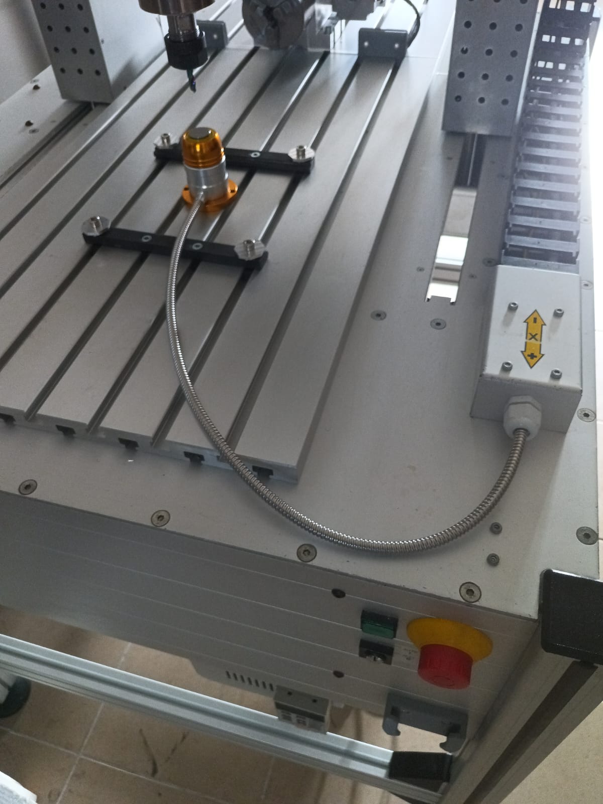

Prechadzam forum s vysledkami ISEL 4433 (mam túto mašinku) a tak by ma zaujímalo či máš pôvodnu elektroniku, lebo z mauálu mi nieje jasné či je vôbec možné do pôvodnej riadiacej jednotky IMC4 zapojiť sondu.
Příspěvky: 3811
7. 5. 2026, 11:31
nemám. Elektronika je smoothstepper a Mach 3
escom
Začátečník
Příspěvky: 2
Registrován: 17. 1. 2026, 10:50
20. 6. 2026, 9:57
Podarilo sa m najst vstup na probe :D a s Galaad3 to pekne fungujeee

Příspěvky: 3811
20. 6. 2026, 2:25
Blahoželám, nech ti robí veľa radosti!
