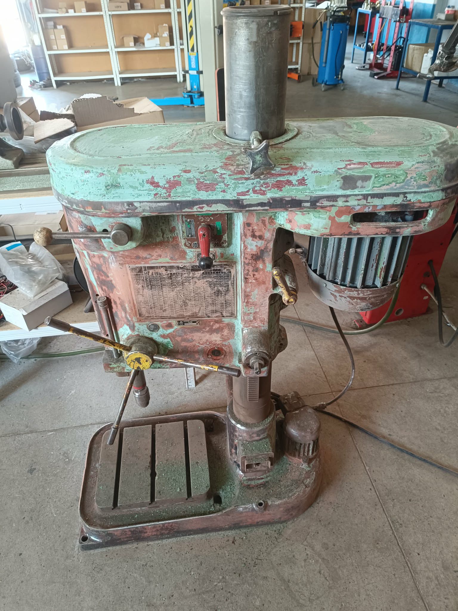

tak pomaly ked neni v praci co robit, pracujem na "projekte storocia"
8 vrstiev farby dava zabrat :roll:
pisal som do starej temy V20 ale nik neodpisuje, mozem zalozit novu temu? alebo mozem to aj sem...
zistil som totiz ze ten sprosty bakelit nad pinolou :oops:
najprv som myslel ze to nejak zalepim, ale potom som pozeral pod bocne veko, pretoze nieco puka vo vratnej pruzine vretena, a tam som objavil kopec bordelu, pravdepodobne sa rozsypala niektora klietka loziska, takze asi neostava nic len rozpolit ju :lol:
vie niekto poradit?
