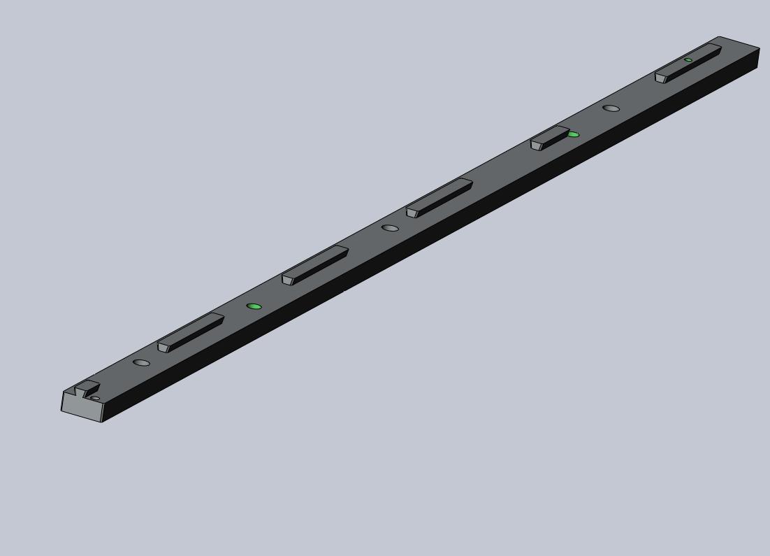

No, normálně se tyhle úzký a štíhlý vedení řeší tak, že "samice" se normálně rozdělí na těleso a rozumnou příložku a to se dohromady pečlivě zkolíkuje a stáhne šroubama (klidně i M3 a i menší - když je třeba.
Pak to nabrousit je asi tak 100x :lol: menší problém a hlavně se to dá dobrousit klidně i na vůli 0.005 - prostě se to nabrousí s vůlí, pak se vůle změří a o to se to vezme znova. A když by to náhodou nevyšlo (bylo to těsný) tak se to vezme pro změnu na tom prizmatu - opět no sebemenší problém. A až se to vyběhne, tak se to akorát opět popobrousí o to dál - aby se opět ta vůle vymezila.
Ovšem k tomu je nutné (abys tohle dokázal objevit :lol: ) nebýt vjedec s myší a klábosnicí z německa a mít menší praxi než 45 let.
Samozřejmě opět ten výkres musí namalovat někdo, kdo ví co dělá, jak to má vypadat (ten výkres) a jak se to bude brousit (aby ty tolerance nebyly na první pohled úplně stupidní).

takový věci on ani neřeší - si všimni, že tam, ani nemá (na tý omalovánce) že ta hlavní plocha (to "A") co to na ní sedí MUSÍ být obroušená najednou - jednu stranu (plochu) má zakotovanou jako volnou míru 15.4, druhou ... u tý je akorát info 13.95.
Takže když to vysmahnu v dvou desetinách :lol: :shock: šišatý oproti sobě....je to výkresově správně - tečka.

Hádám, že minimálně polovina z diskutujících si nepřečetla ani zadání a netuší, že v délce 480 mm, jsou ty rybiny pouze 4 segmenty dlouhé 40 mm s mezerami mezi nimi 80 mm. I učeň by asi poznal, že jsou to díly do nějakého (asi) jednoúčelového přípravku, nástroje, nebo stroje, kde rybina nemusí mít šířku 3,6 mm, ale třeba 4,5, nebo 5,5 mm.

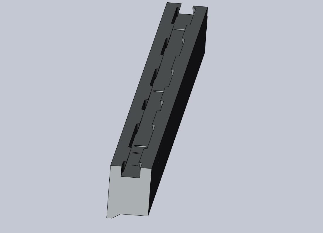

Ty rybiny jsou přerušované v obou těch protikusech, nějak takto? To je nějaký zámek?
Sorry, my jsme tady hrozně zvědaví :roll: Aspoň ti to tu nezapadne ;) T.

Thomeeque píše: 10. 7. 2026, 10:30 Ty rybiny jsou přerušované v obou těch protikusech, nějak takto? To je nějaký zámek?
Díky za dotaz.
Ano, je to zámek, pro výměnný díl. Pokud jsem po telefonu konstruktéra správně pochopil. Samec je upínacím část. Samice je funkční část.
