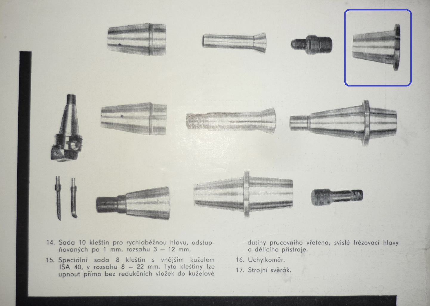

Ahojte,
zháňam redukčné púzdro ISO40/MK4 v ultrakrátkom prevedení. Bolo príslušenstvom k frézke FN25. Nemáte niekto na predaj?
Ďakujem, Andrej.

Načo ti to je? Lebo tie klasické čo sa bežne používajú už majú tu morse dutinu na max zapustenú dovnútra. Ak by bola hlbšie, oprel by koniec morse stopky o ISO dutinu, a vložka by bola volná
Příspěvky: 3811
26. 6. 2026, 4:17
ja mám najkratšiu tú s hrubým golierom, čo sa používala na FA3. Aj tak je nástroj s MK4 dosť vysunutý. Tieto redukcie sa dodávali aj k frézkam Deckel a jednu novovýrobu Deckel som kúpil, ale zistil som, že zrejme horný koniec ISO dutiny na Deckloch bude širší, pretože keď ju použijem na FN25, stane sa to, čo píšeš, koniec MK kužeľa sa oprie o koniec dutiny. Ale od pohľadu by stačilo, ak by redukcia bola o 4-5 mm dlhšia (a predpokladám, že tá originálna k FN25 aj taká bola), pasovalo by to. Cieľ použitia je samozrejme minimalizovať vysunutie nástroja.

Ahoj, jednu kratkou redukci tu mam, ale netusim na jakou frezku to je. Celkova delka 57,5mm a vcrhni prumer cca 28mm. Muzes zkusit porovnat s tou tvouji zda je stejna nebo delsi.
