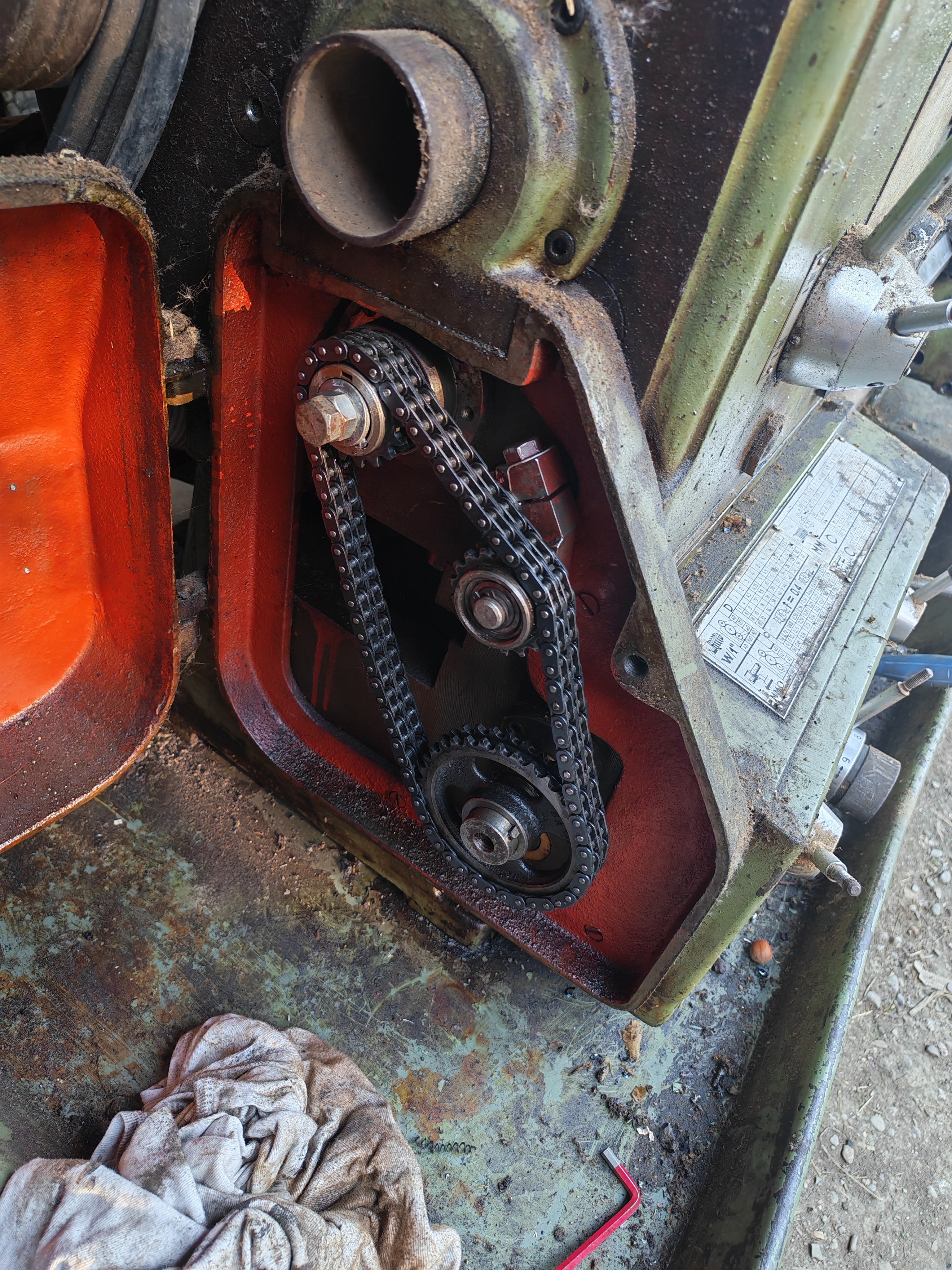

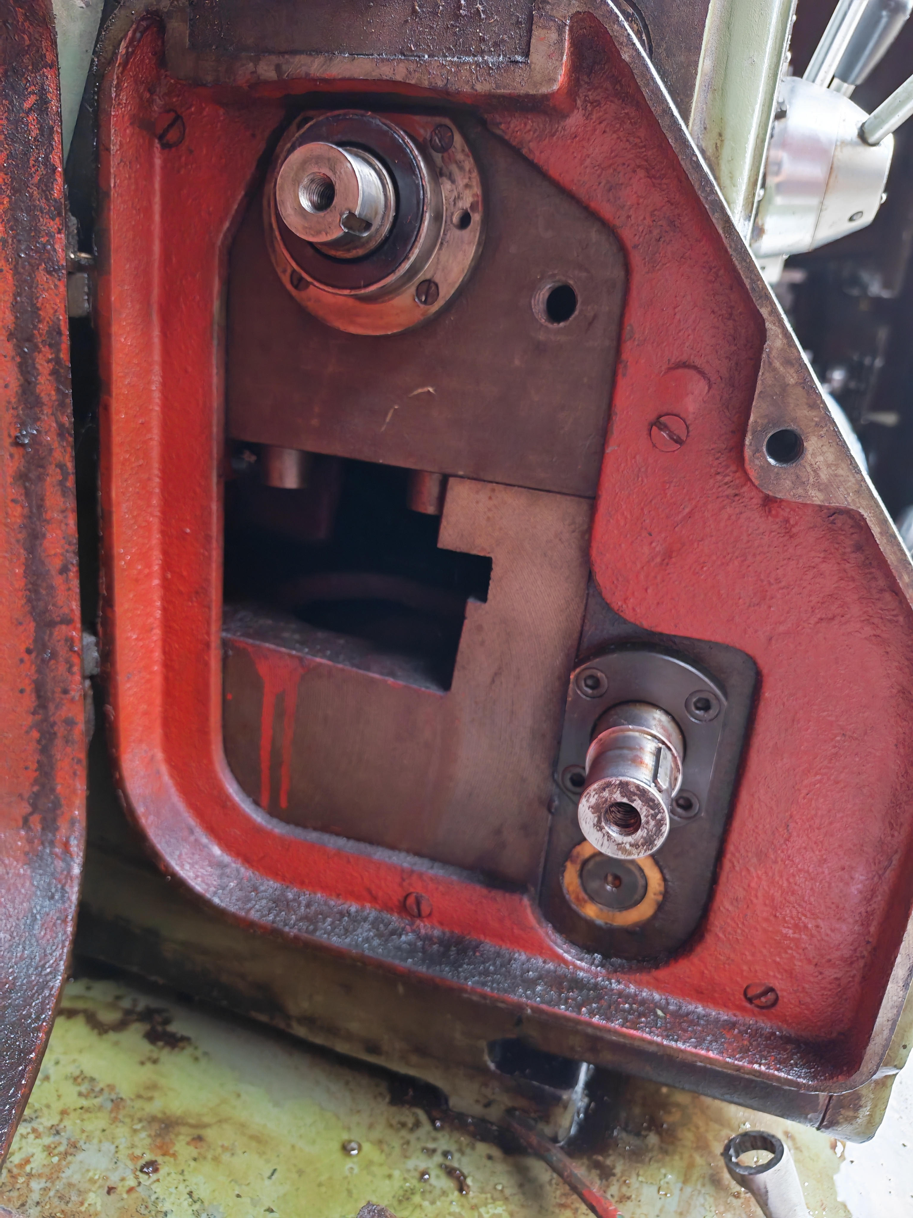

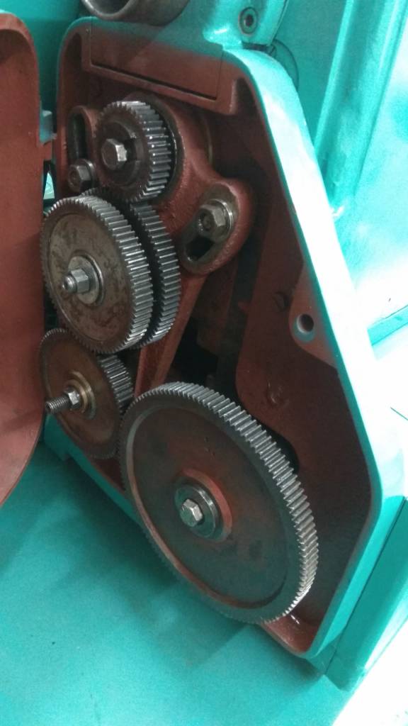

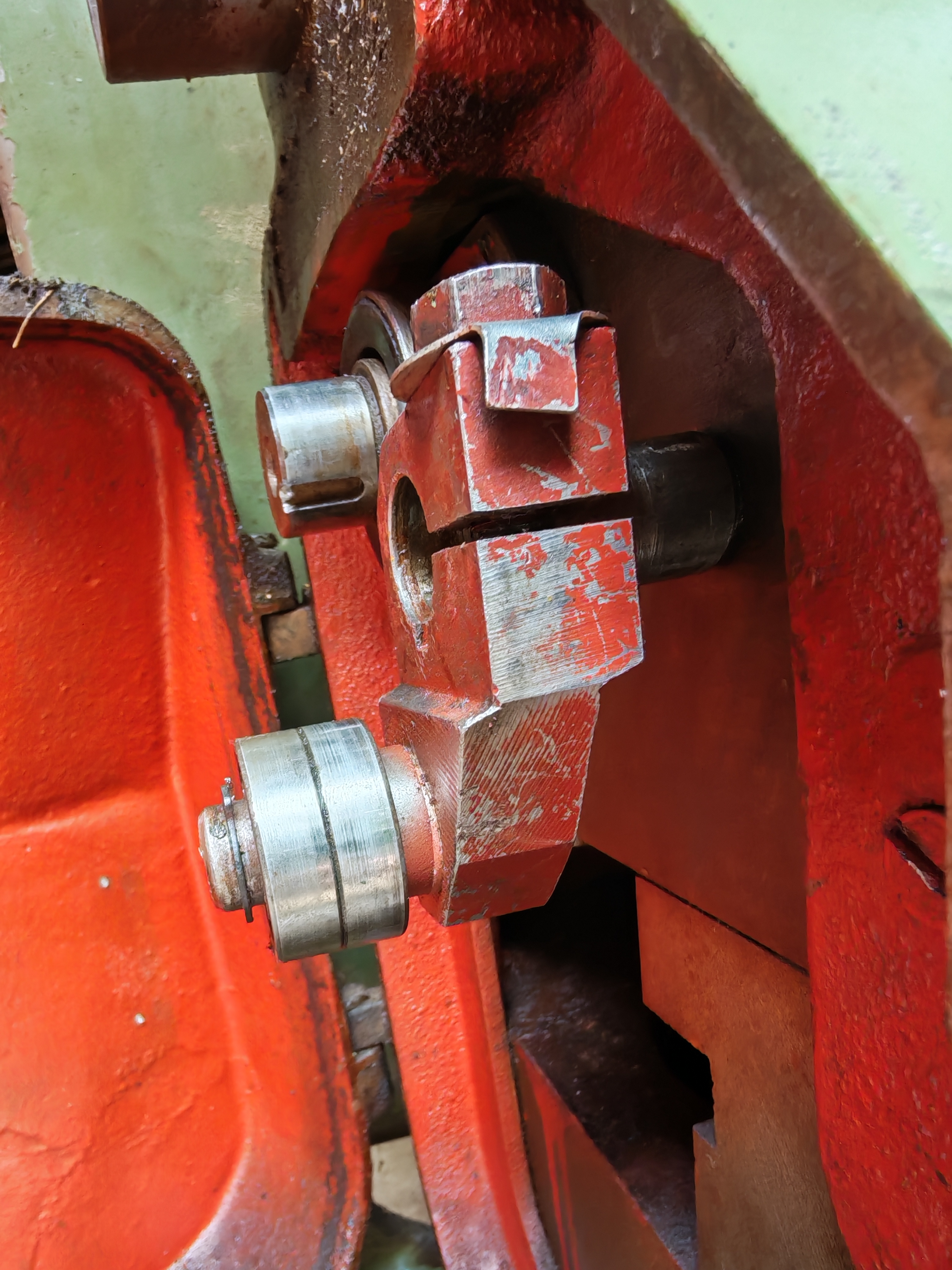

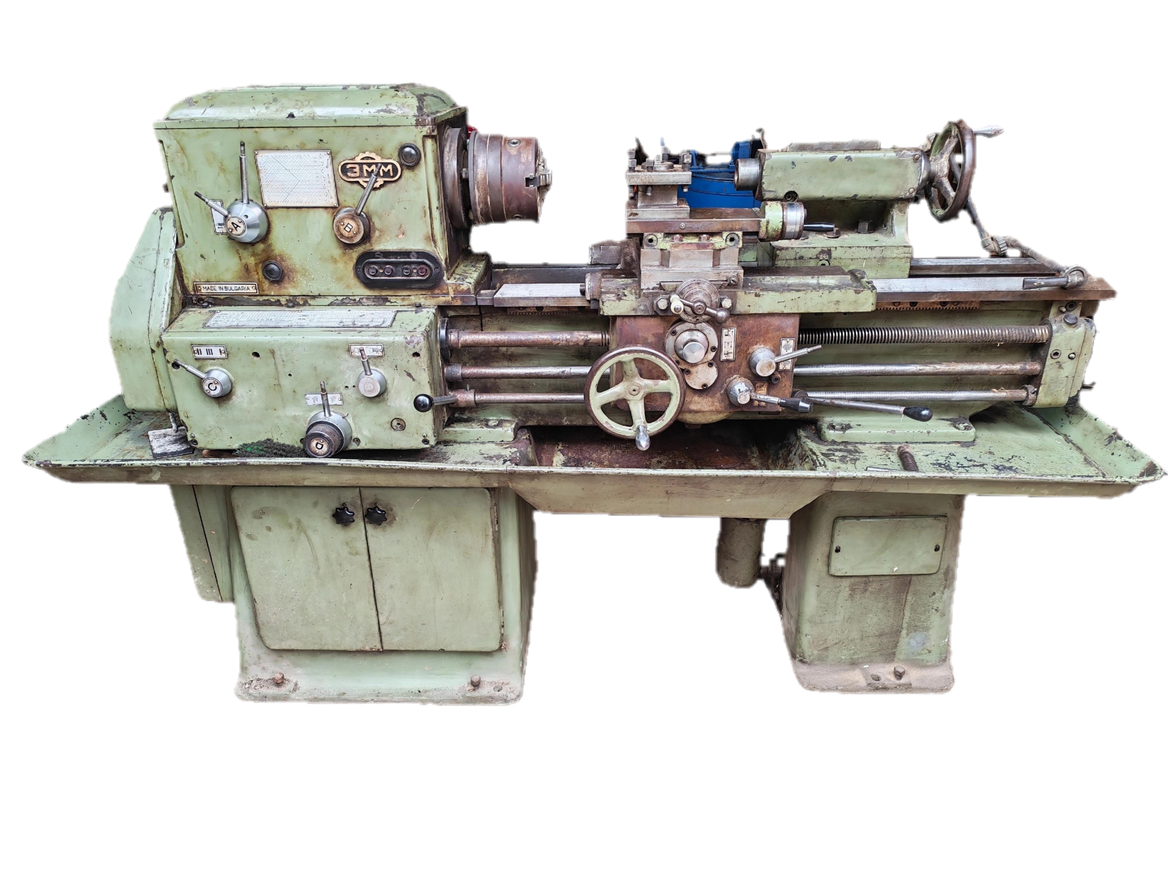

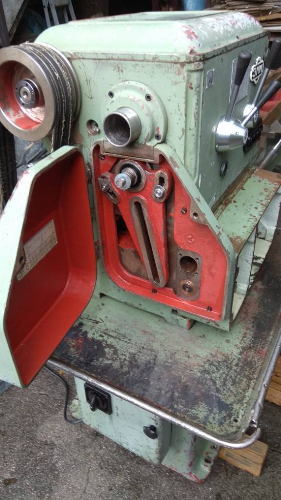

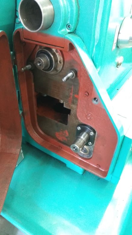

Stal so majiteľom tohto bulharského sústruhu. Je to model s točnou dĺžkou 750mm. Potrebuje ešte trochu vyčistiť a nejaké menšie opravy, ale najväčší problém je v chýbajúcej lýre s prevodovými kolesami. Po hľadaní na internete som našiel na jednom bulharskom fóre vlákno, kde niekto rekonštruoval takýto sústruh, ale s väčšou točnou dĺžkou. Na jeho fotografiách je však lýra uchytená na dvoch skrutkách, no na mojom je skrutka iba jedna. Potreboval by som poradiť , ako vyzerá lýra na tento typ sústruhu, aby som vedel, čo mám vlastne hľadať. Alebo keby niekto mal takýto typ, pomohol by mi nákres s rozmermi

Ja ten sústruh nepoznám, ale povedal by som že tá tvoja lýra bude akurát taká istá ako na obrázku z fóra, ibaže nebude mať tú zadnú časť z výrezom na skrutku. Teda bude držať na hornej hriadeli a jednej skrutke. Zohnať lýru asi nebude úplne jednoduché. Možno by bola cesta nechať si urobiť výpalok a obrobiť ho. Rozmery sú podľa mňa domerateľné alebo v potrebnej presnosti odhadnuteľné na stroji, máš tam otvor na hriadeľ, pod ňou drážku skoro až po spodok skrine a dieru na upínací šrób. A kolesá a upínacie hriadele na ne máš?

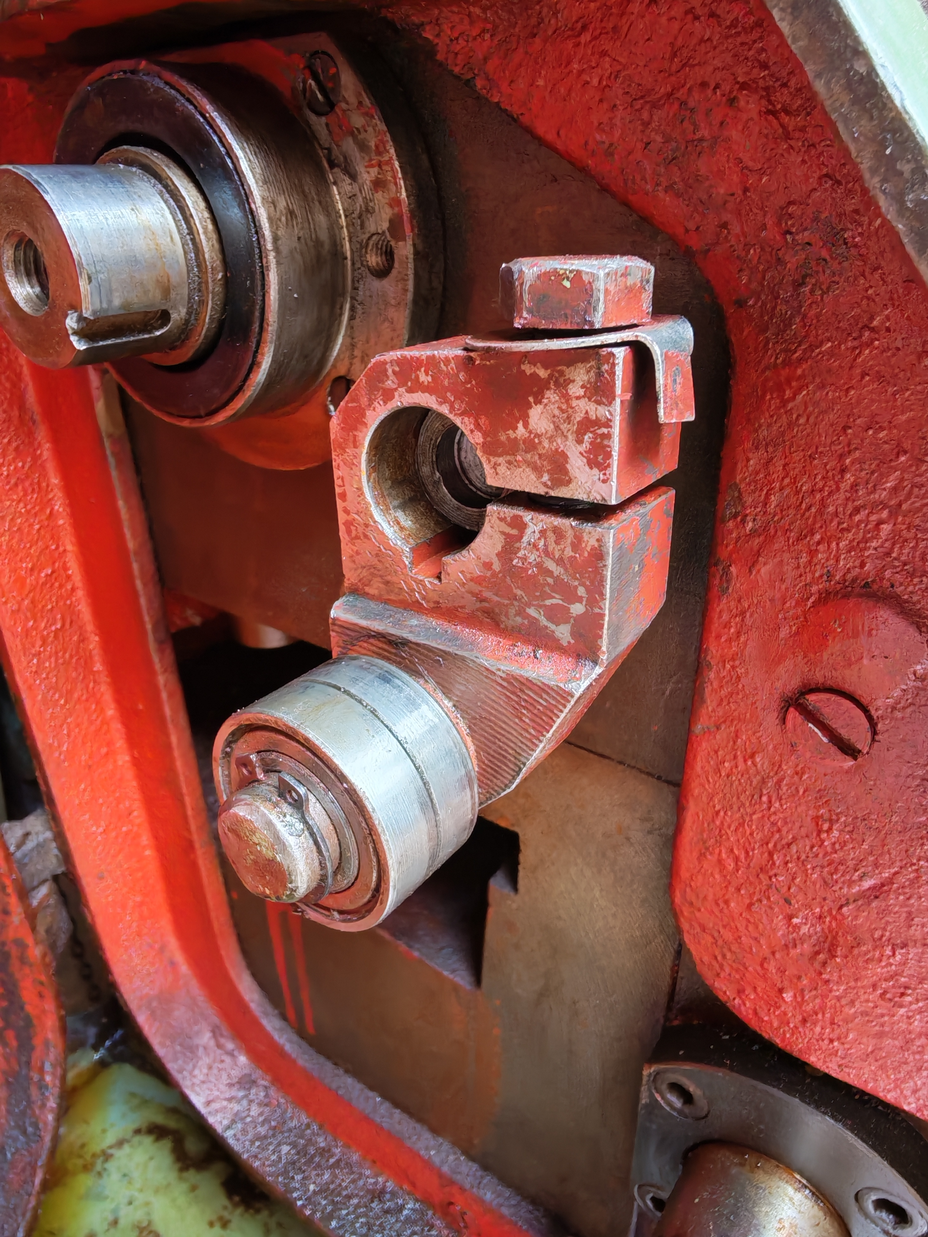

Odfoť ešte ten dielec s napínacím kolesom

Ak sú v originále 3 ozubené kolesá tak sa to bude točiť rovnako ako teraz s tou reťazou.
Takže zrejme sa to točí správne.
Pohyb suportu sa prehadzuje pákov vľavo hore , bez ohľadu na to aké otáčky má vreteno.
Ale môžem sa mýliť
Ale môžem sa mýliť

Zaujímalo ma to preto, lebo odtieň farby na tom držiaku zdá sa je úplne rovnaký ako na zvyšku tej skrine a prevedenie je profesionálne. Nieje to síce obvyklé, ale nieje možné, že to je originálne riešenie? V krajinách RVHP bolo bežné, že sa miesto výroby originálneho dielu používali normalizované diely z nejakého úplne iného zariadenia či stroja. Keď zaradíš na nortonke nejaké stúpanie, sedí ti posuv suportu na 1 obrátku?
Ak má tvoj sústruh nejakú tabuľku posuvov, z nej by sa to malo dať vyčítať ako to je z fabriky myslené.
Ber to prosím iba ako diskusiu, iba vymýšľam, nikdy som ten sústruh nevidel.

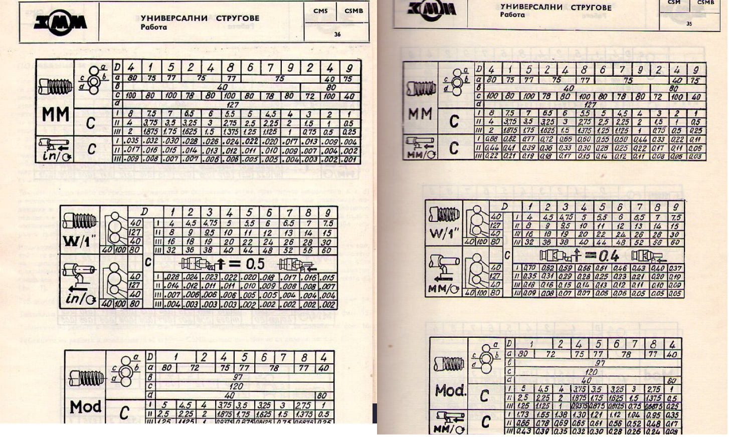

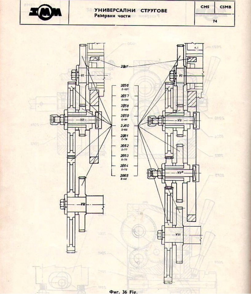

Tak som pozeral tabuľky závitov a v tej príručke sú dva typy C5M to je ten čo mám ja a ten má len 3 kolesá a menšiu lýru a C5MB ma štyri kolesá a tú dlhšiu lýru. Názvy sú v azbuke, ale to nie je podstatné
Budem to musieť nejako dať vyrobiť, lebo na ten môj typ som fotku bočných prevodov nikde nenašiel. A áno, vyrábajú sústruhy dodnes, ale na tom bulharskom fóre riešili, že na staré sústruhy už diely nie sú.

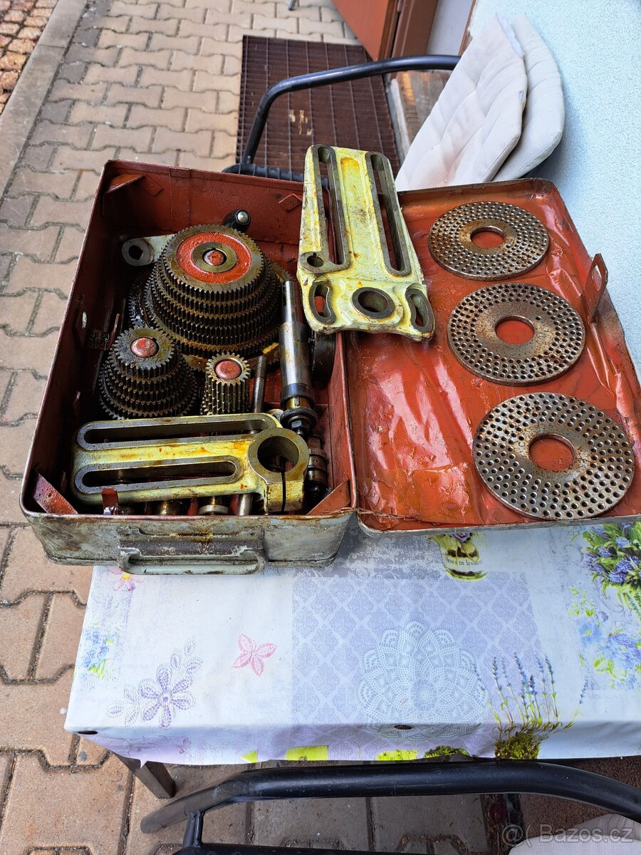

Náhradné diely nemusia mať, ale možno by ti poslali výkres lýry. Aj tak celé skompletovanie bude bez akýchkoľvek ďalších informácii zložité a drahé. Napadá ma:
1. Na bazári sa často objavujú (aj celkom lacno, nikto to moc nechce) sady ozubených kolies k deličkám rady DU. Sú tam 2 lýry, ozubené kolesá a hriadeľky k nim. Podľa veľkosti deličky boli k nim príslušné veľkosti (moduly) ozubených kolies. Ak by si trafil vhodnú veľkosť (to tu machri budú vedieť aké moduly má ktorá delička), možno by stačilo upraviť tú lýru čo je k tomu. Tiež neviem, či súprava obsahuje kolesá s pre teba vhodným počtom zubov (to dohľadáš na www.tumlikovo.cz v návode k deličkám DU). Asi takéto, fotka je z cz bazoša. Sú tam aj kolesá k SM16, ale tam by si musel vyrábať aj lýru aj hriadeľky.
https://stroje.bazos.cz/inzerat/2195938 ... u-sm16.php
2. Vykašlať sa na výmenné kolesá a zvážiť prerobenie posuvov na ELS (Electronic Lead Screw). Dajú s kúpiť hotové súpravy elektroniky a potrebnej mechaniky. Samozrejme montáž už treba prispôsobiť konkrétnemu stroju. Nejaké informácie sú k tomu aj tu na fóre.
Tak skúsim ísť tou cestou výmenných kolies. Lýru dám vyrobiť podľa rozmerov na sústruhu a kolesá asi bazoš

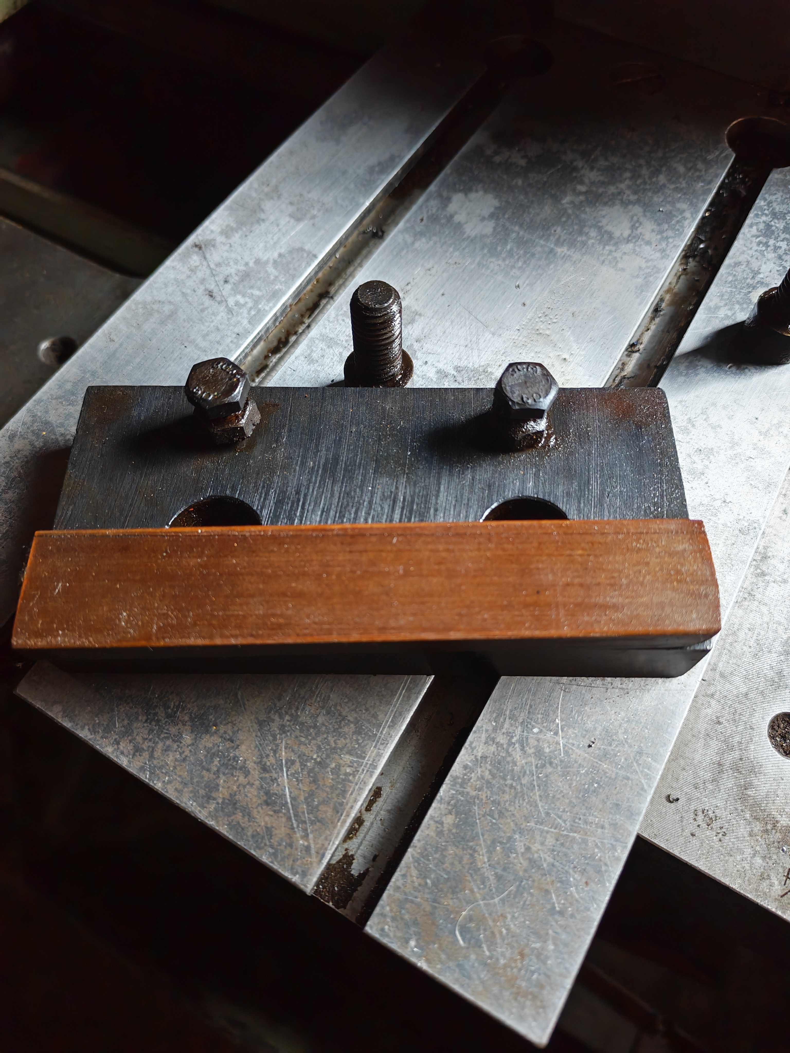

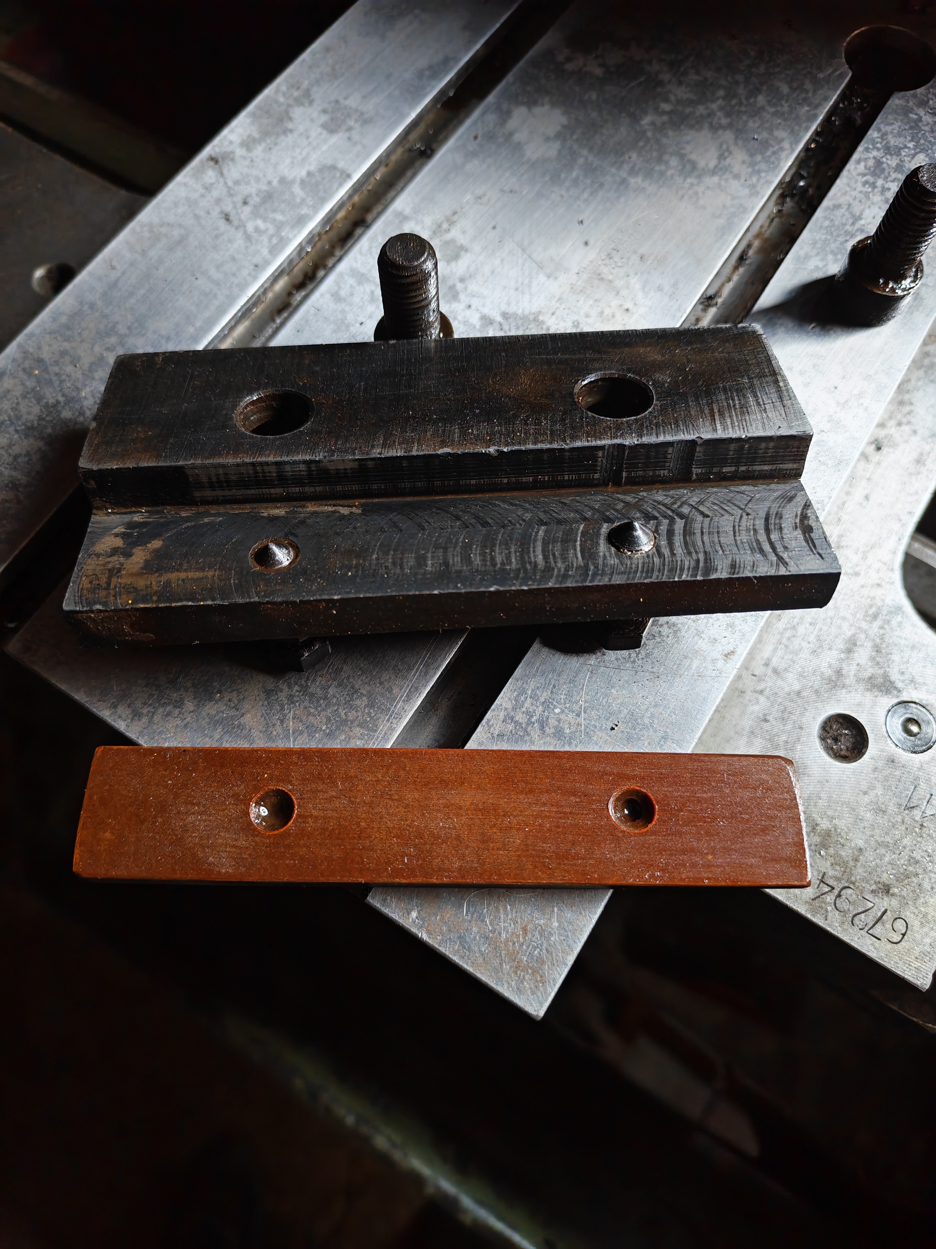

Nejaký čas to potrvá, dám potom foto. Ešte mám otázku ohľadom materiálu, ktorý drží suport. Na prednej strane je to kovový hranol, ale zo zadnej sú pertinaxové doštičky, ale nezdá sa mi, že by to bolo originál. Je to môj prvý sústruh a nie som strojár, tak neviem
