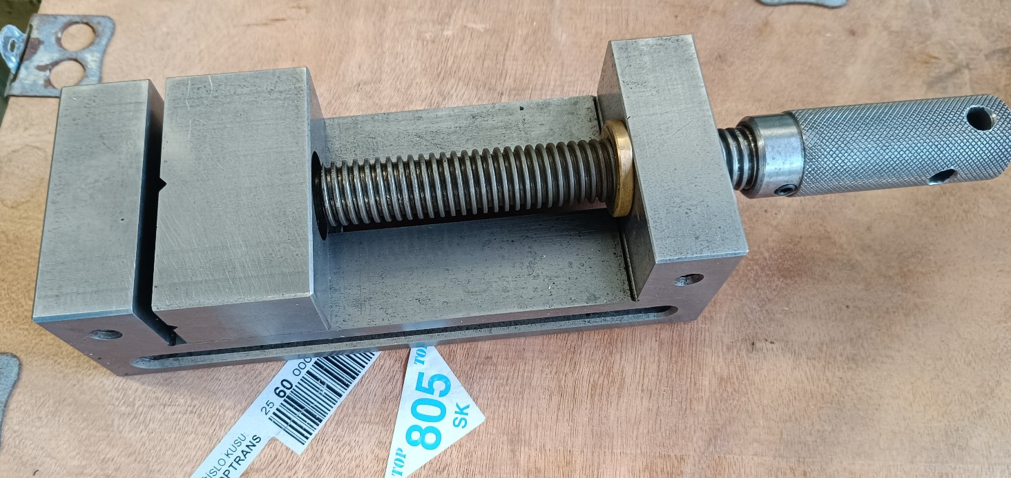

Ahojte,
kamarát mi priniesol tento zveráčik. Ale zdá sa, že v upnutí závitovky k pohyblivej čeľusti niečo chýba. Neviete mi poradiť čo? Nech nevymýšľam vymyslené 🙂

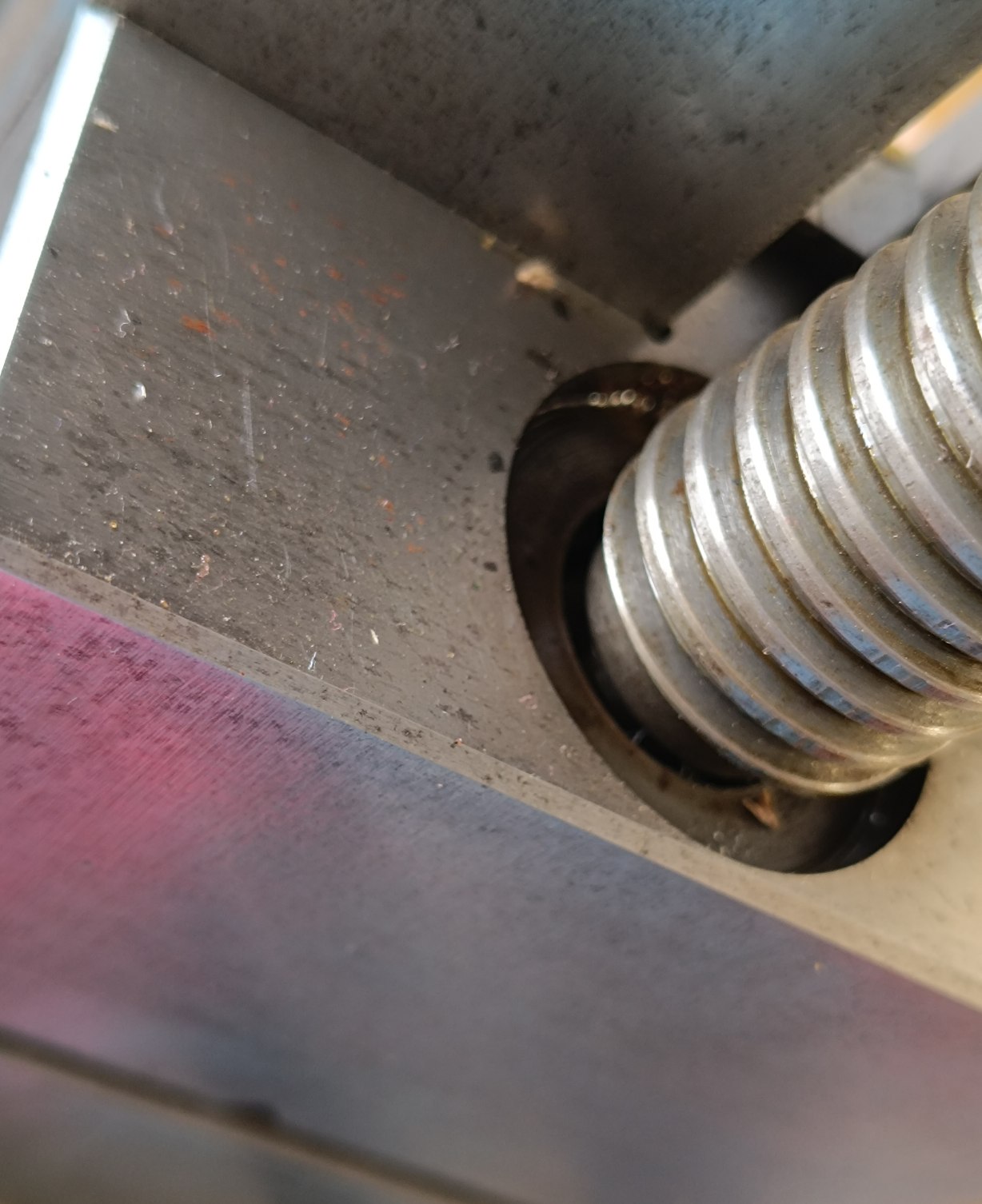

Na fotografii id=193765 je vidět, jak v otvoru uvnitř posuvné části čouhá kousek šroubku.
Zjevně by měl být delší a dostatečně zašroubovaný, aby bránil té závitovce ve vytažení.
(A možná, že správně má mít v tom místě i jakousi část bez závitu, aby to po ní líp klouzalo.)

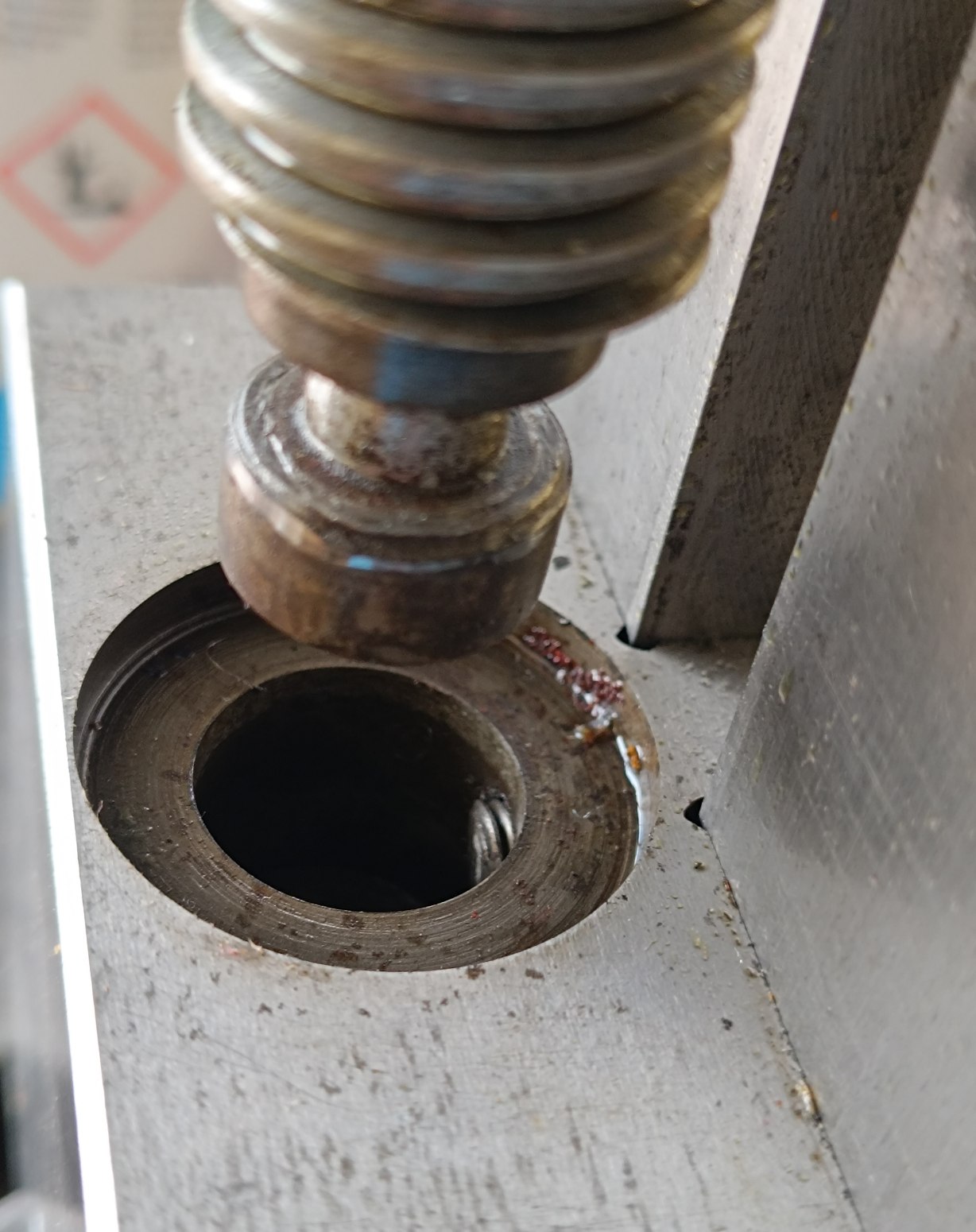

Tam bude utržený ten konec válcové části šroubu, co půjde od spodu do čelisti.

Většinou ale bývá mezi koncem šroubu a dnem díry kulička. Ten šroubek co je vidět na třetím obrázku měl asi původně čípek, který zapadal do zápichu ve šroubu a tahal čelist zpátky. Pokud někdo tu kuličku "vysypal", čípek neudržel tlak šroubu a ulomil se.

Tak som lepšie prezrel koniec skrutky aj dno otvoru v čeľusti. Nič nenasvedčuje tom, že by tam mohla byť gulicka, pretože dno aj koniec skrutky je úplne ploché. Utrhnutý šrób ktorý má aretovať závitovku je jasný. Akurát že koniec závitovky v otvore čvachtá asi o 2 mm. Nemá tam byť mosadzné futro s golierom zapadajúcim do toho vybrania v čeľusti?
Příspěvky: 3643
26. 7. 2026, 8:03
Pokud tam není kulička, bude tam jenom podložka pod koncem toho osazení.
Příspěvky: 3811
26. 7. 2026, 8:06
Milan199 píše: 26. 7. 2026, 8:03 Pokud tam není kulička, bude tam jenom podložka pod koncem toho osazení.
No jasné! A tá vycentruje skrutku. Podložka by mala byť z mosadze?
